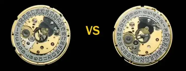

Lo llevé a concesionario oficial, estuvimos mirándolo hasta con lupa todos los detalles, y al final es falso, alucinaron con la calidad, pero comparando los dos relojes había muchas diferencias, no tiene la correa alomada, la fecha no encuadra bien, las letras del fechador son mas finas y no perfectamente acabadas, el color de la esfera cambia ligeramente, lleva incabloc en vez de novodiac, el eta y 2836 no está tan bien grabado como en el otro, las letras de la masa oscilante...la tarjeta de garantía no es auténtica.

Original arriba, distinto color de la esfera, mas crema en el falso, punto de la i pegado a la linea de la t, mal encuadrada la fecha en la ventana, mas fina y peor acabada(se ve bien en el 4), asas mas finas en el original.
diferencias en masa oscilante y calibre.
