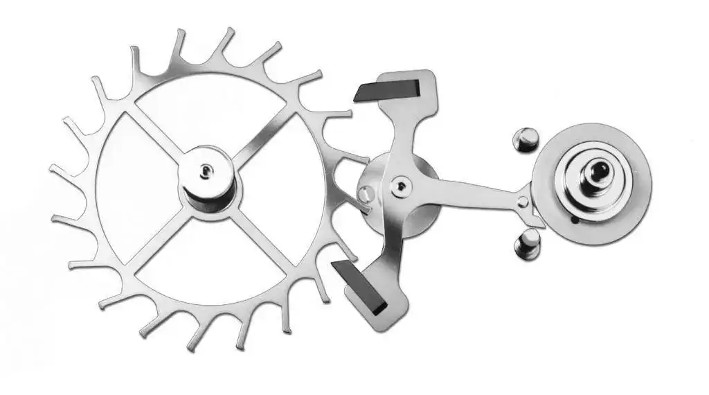

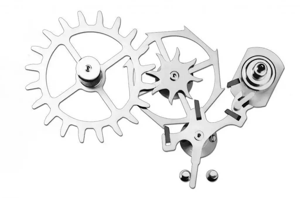

Os dejo un enlace a una revisión bastante completa sobre cómo funciona un escape coaxial, un poco de su historia desde que Georg Daniels lo ideó y su evolución en los distintos modelos de Omega.
https://d23x6d9cx8qezf.cloudfront.net/wp-content/uploads/2017/06/Co-Axial-Escapement-scheme.jpg
https://d23x6d9cx8qezf.cloudfront.net/wp-content/uploads/2017/06/Swiss-lever-escapement-scheme.jpg
Está en inglés pero es bastante fácil de entender
https://monochrome-watches.com/omega-co-axial-escapement-technical-perspective/
