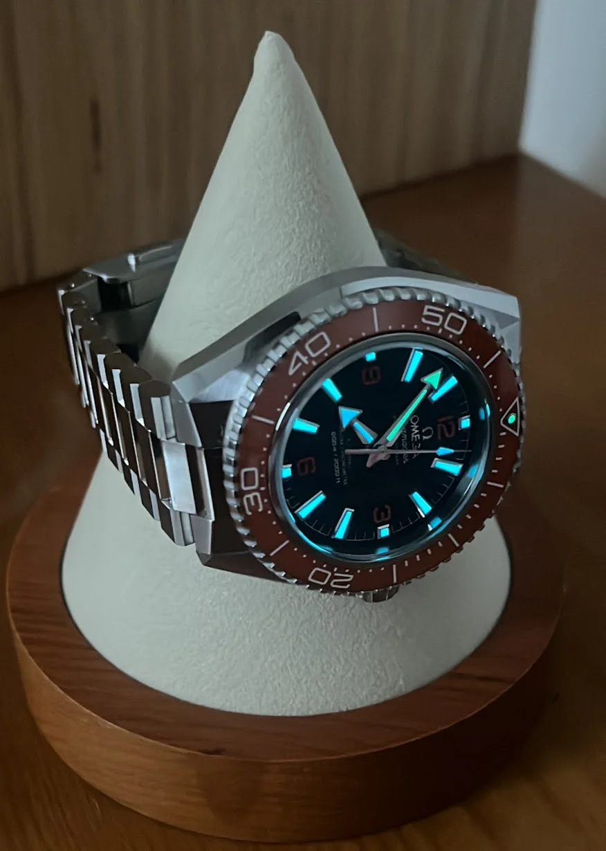

Muy buenas queridos foreros,
Como venía anticipando en este otro hilo:
me he hecho con un precioso Planet Ocean de última generación y quería presentarlo en el foro ya que creo que soy el primero que se lo agencia.

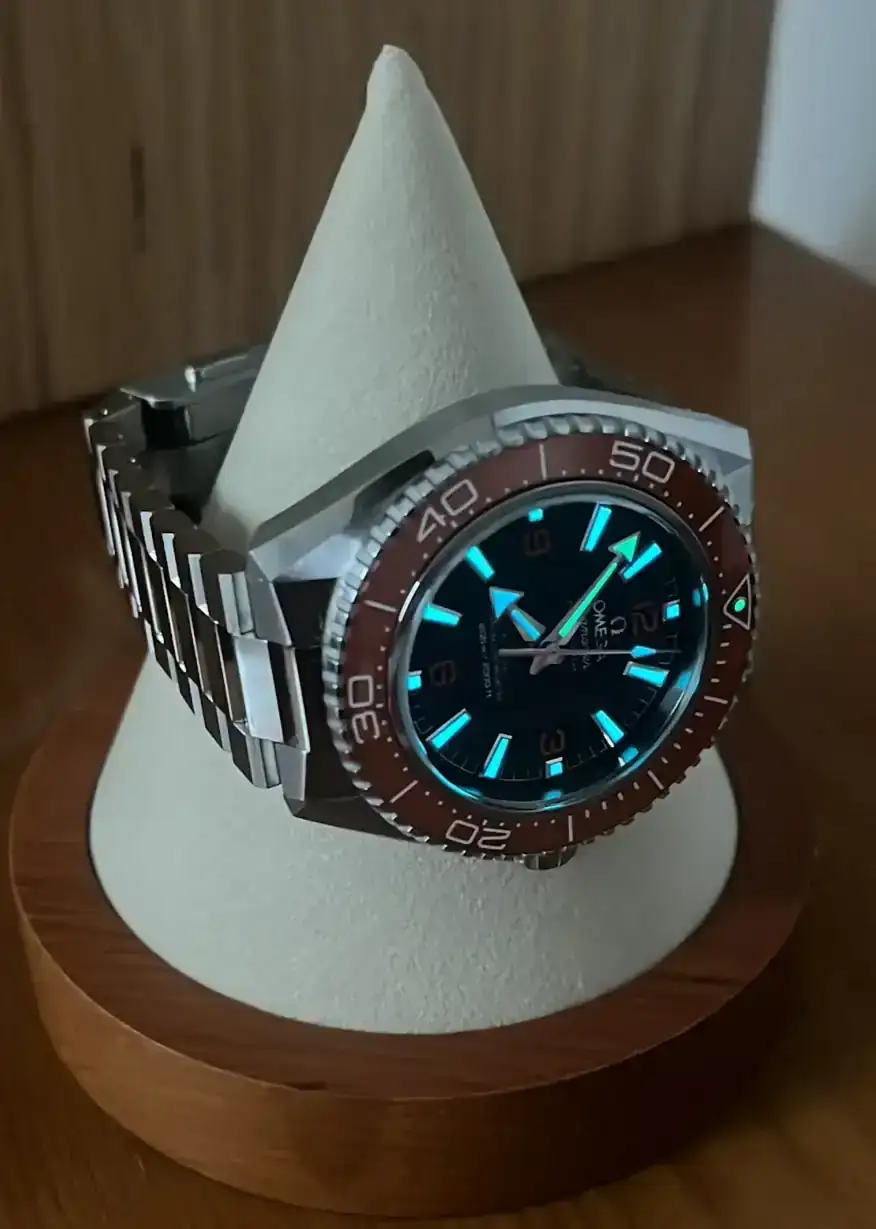

Se trata de la nueva generación de la línea Planet Ocean, lanzada en noviembre de 2025 y con la referencia 217.30.42.21.01.003.

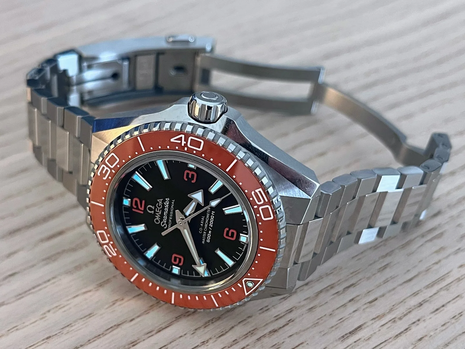

Existen 7 variantes en función de la paleta de colores y el brazalete; la escogida por mí siendo la variante con bisel naranja y brazalete metálico que es la que con diferencia más me gusta de todas.

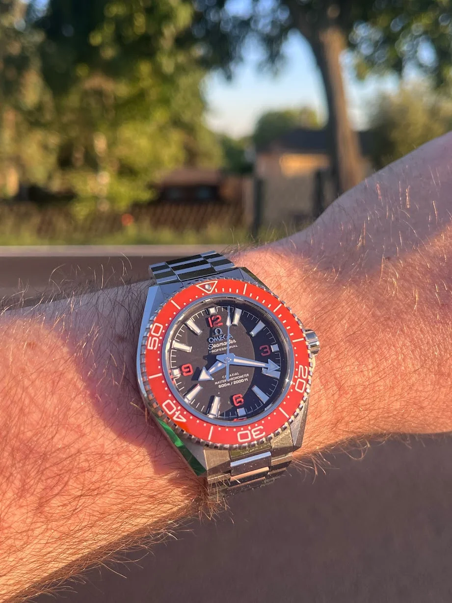

El color naranja es característico de la línea PO pero este modelo en concreto tiene un tono y unos reflejos preciosos que soy incapaz de capturar en cámara (por mucho que lo haya intentado).
Ver el archivos adjunto 3507977

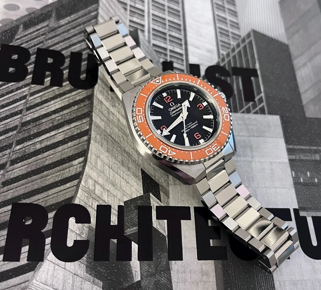

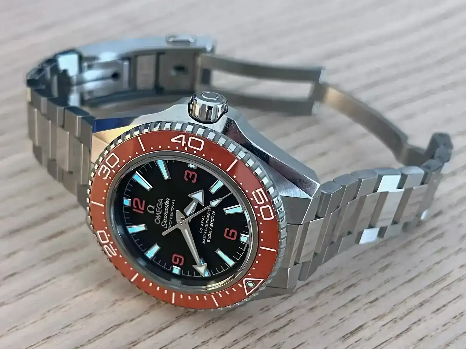

Este nuevo PO se distancia bastante de los modelos anteriores, para bien o para mal. El diseño tanto de la caja como del brazalete ha cambiado mucho, adquiriendo líneas más rectas y una estética más "brutalista" (para los amantes de la arquitectura). A mí personalmente me encanta. Es evidente que Omega ha tomado inspiración tanto del Planet Ocean Ultra Deep como del Baby Ploprof de los años 70.
Ver el archivos adjunto 3507986
Ver el archivos adjunto 3507987

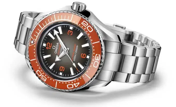

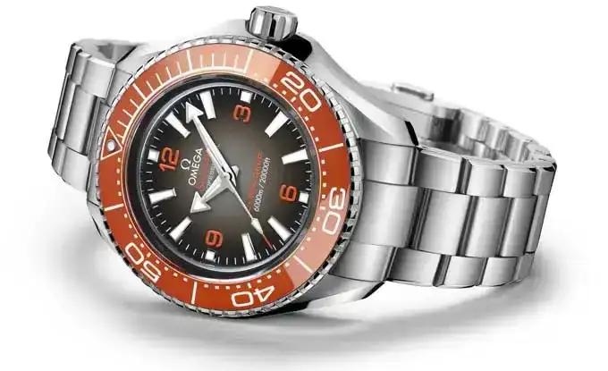

Omega Seamaster Planet Ocean Ultra Deep 6000m, referencia 215.30.46.21.06.001
Ver el archivos adjunto 3507988

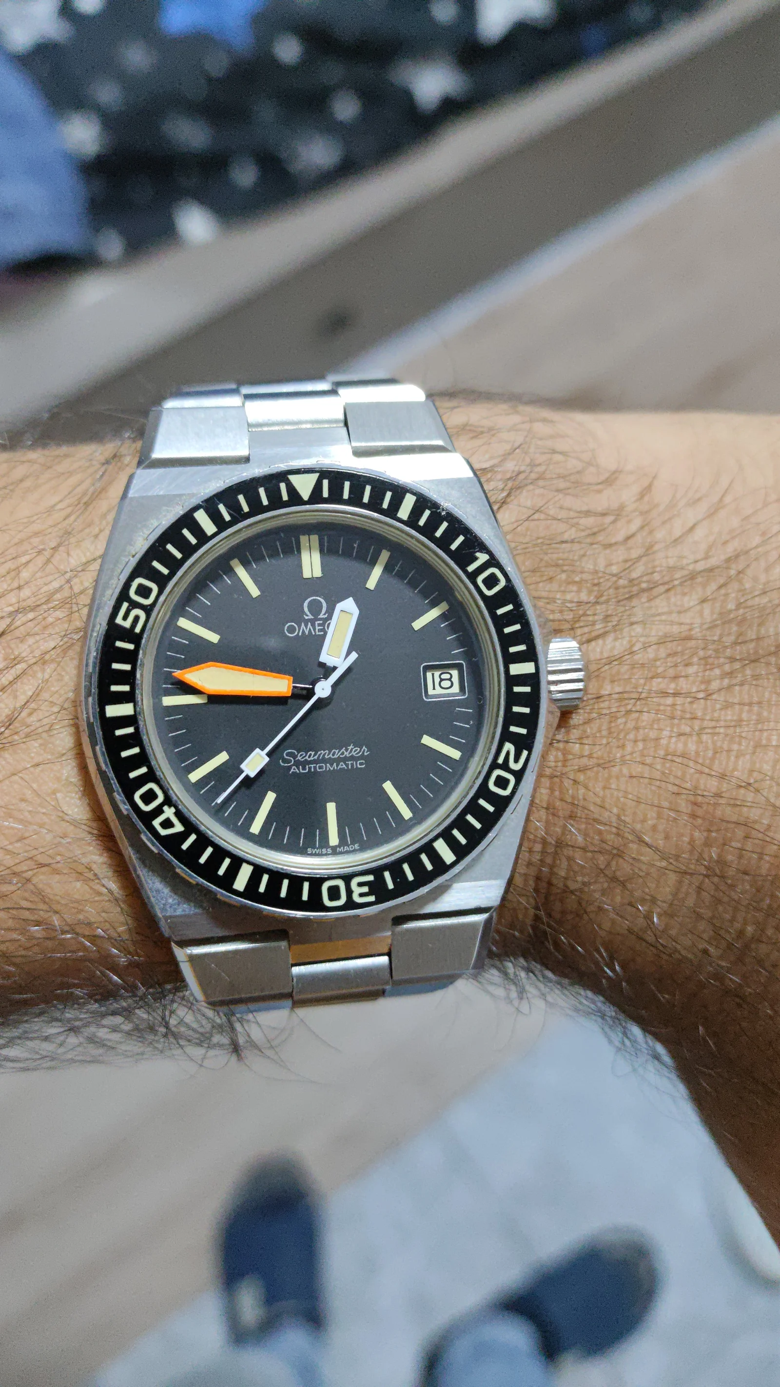

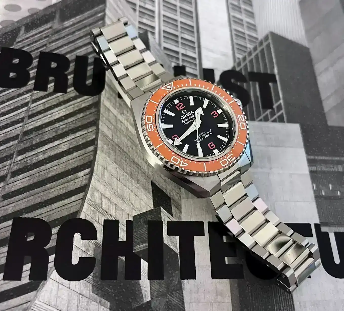

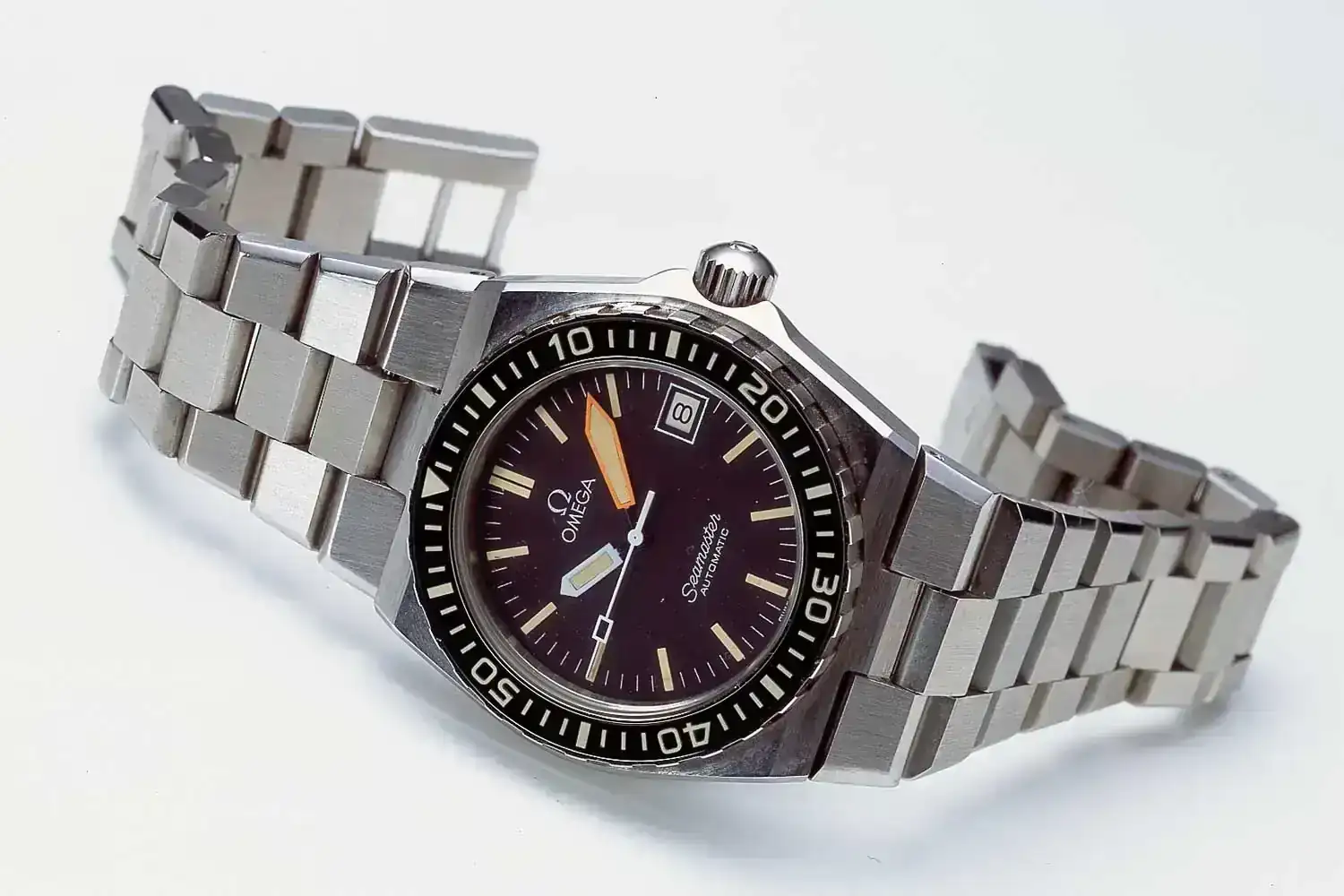

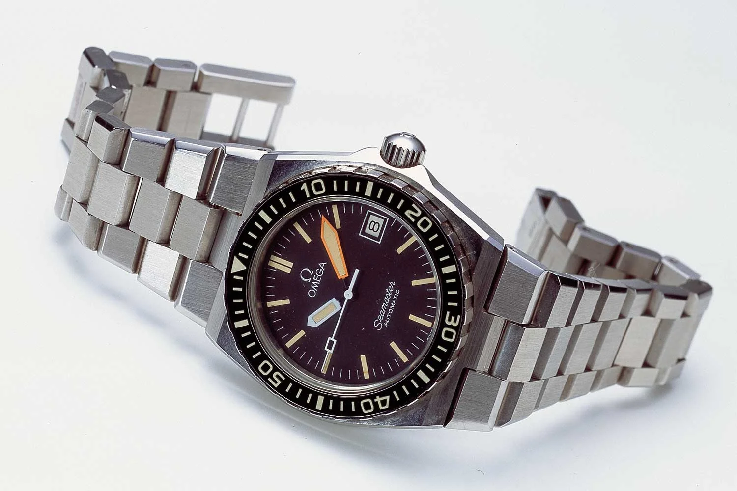

Omega Seamaster 120 "Baby Ploprof", referencia 166.0250

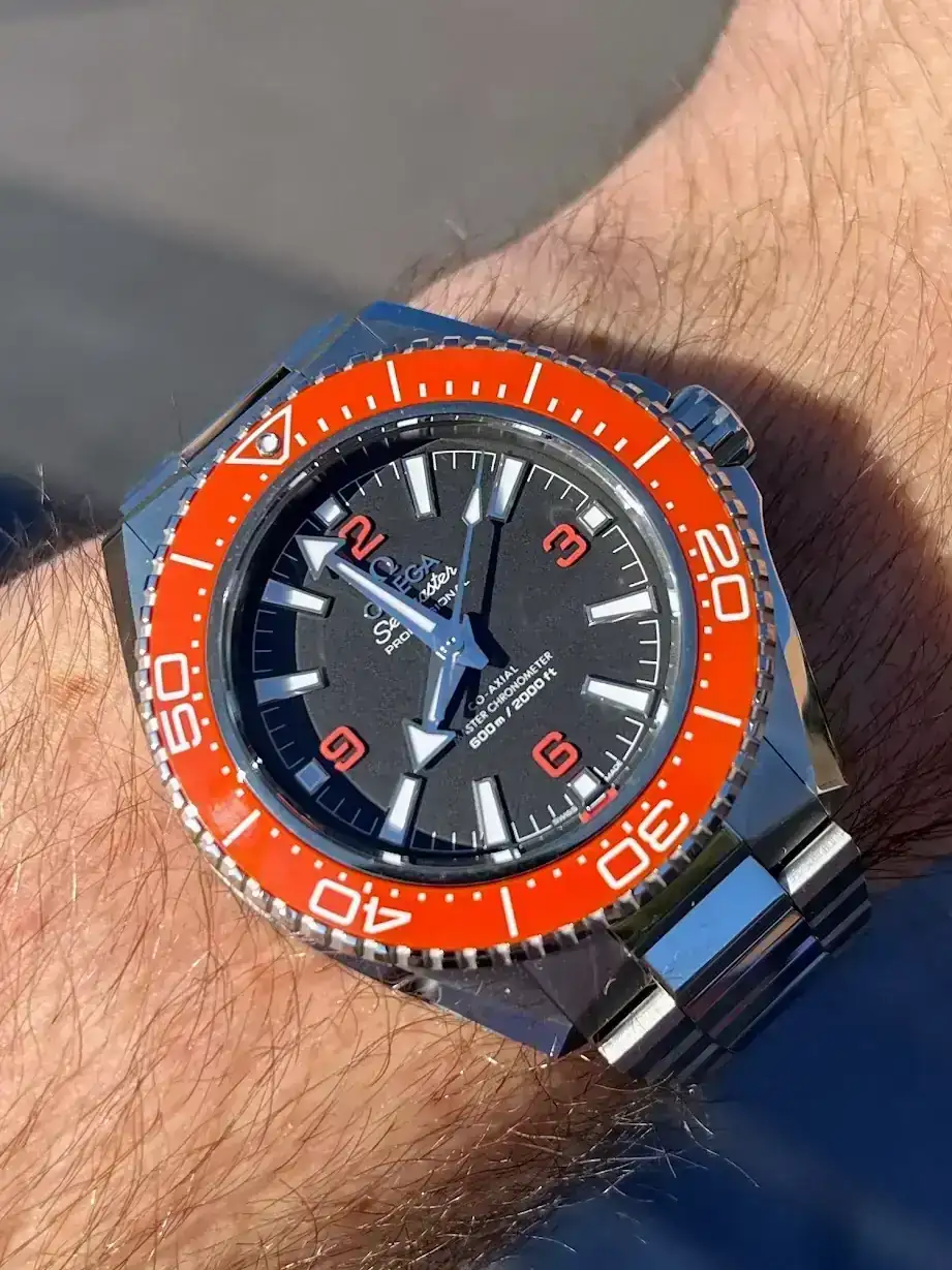

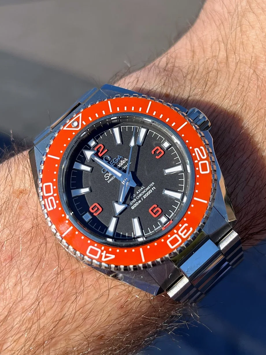

Aquí la foto en muñeca, como podéis observar el tamaño es muy contenido y cabe perfectamente dentro del ancho de la muñeca (circunferencia de 18 cm para referencia).
Ver el archivos adjunto 3507984

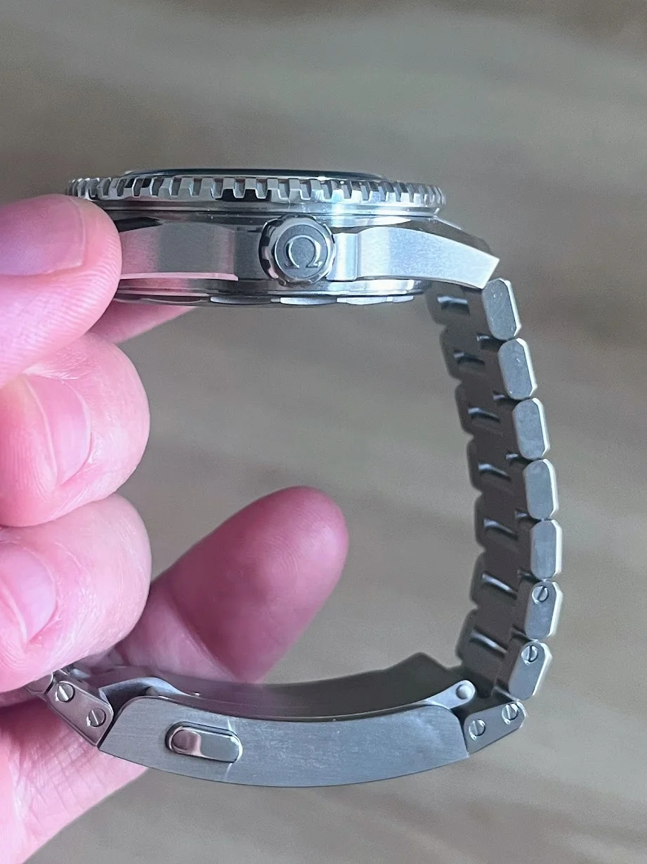

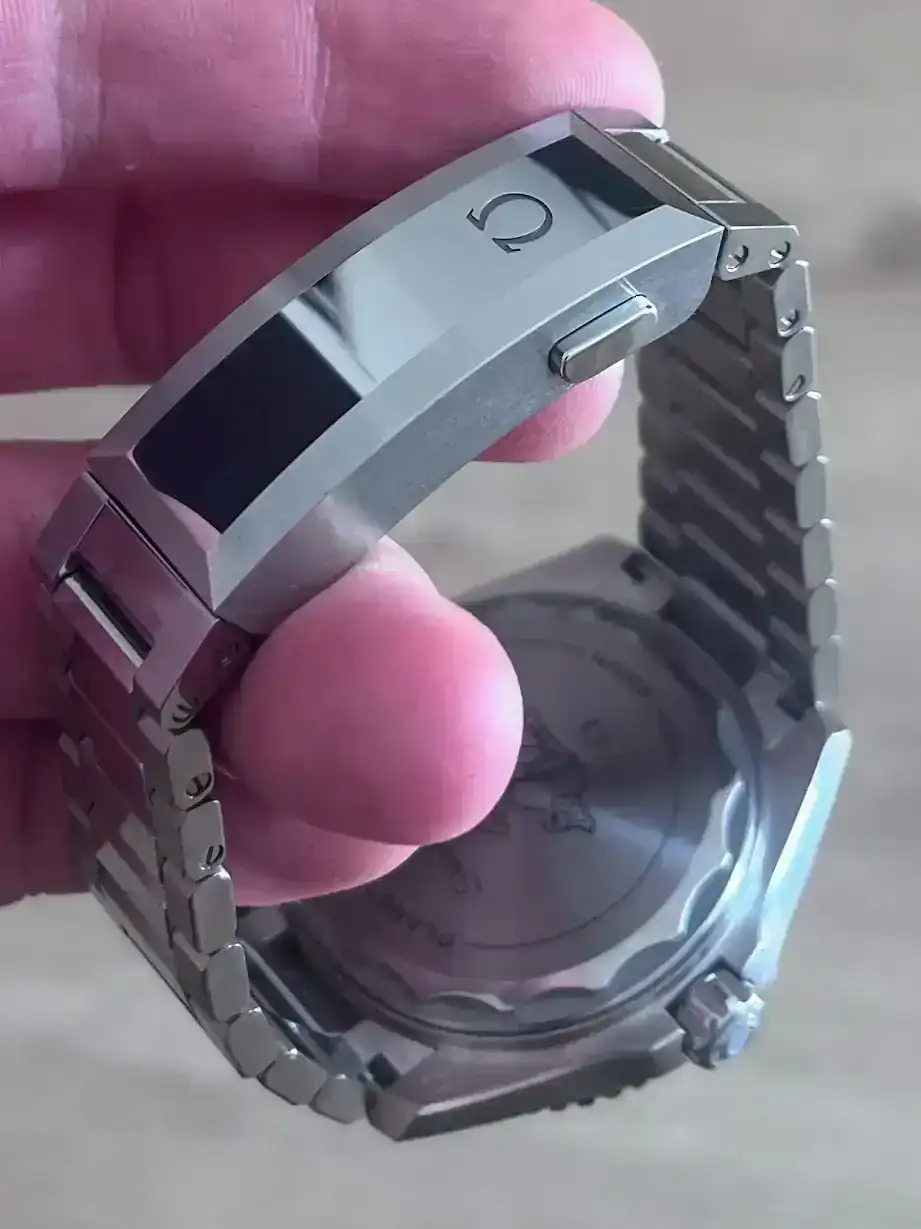

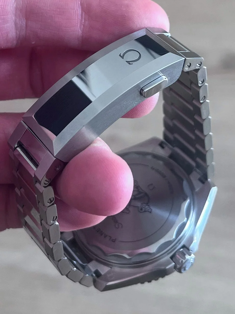

El brazalete y el cierre me parecen excelentes, tanto en diseño como en calidad de construcción. El estrechamiento es perfecto, el tamaño y diseño de los eslabones también. Se leen quejas de que el tamaño del cierre es demasiado grande, cosa que no comparto ya que valoro la solidez del mismo. Tiene una forma curva que se adapta a la muñeca y resulta en una gran comodidad, al menos para mí.
Cuenta con extensión de buceo y con micro-ajuste y debo admitir que este último no cierra estéticamente en caso de máxima extensión. También es cierto que si alguien se ve continuamente teniendo que extender el microajuste al máximo realmente debería añadir un eslabón; en mi caso me han bastado 2 (en una ocasión 3) micro-extensiones en días de calor y muñeca hinchada.
Los acabados pulidos de los eslabones centrales puede que no sean del gusto de todo el mundo pero a mí no me molestan. Se trata de un reloj de "lujo", un "desk-diver" y no me parece desubicado que luzca como tal.

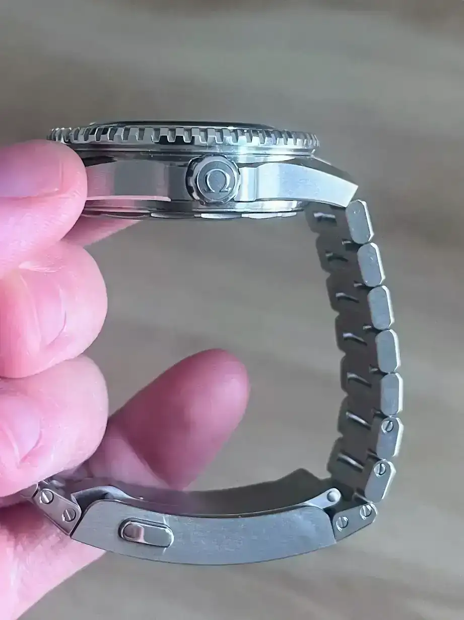

Ver el archivos adjunto 3508018
La vista de perfil es algo que solemos pasar por alto pero en este reloj me fascina:
Ver el archivos adjunto 3508020

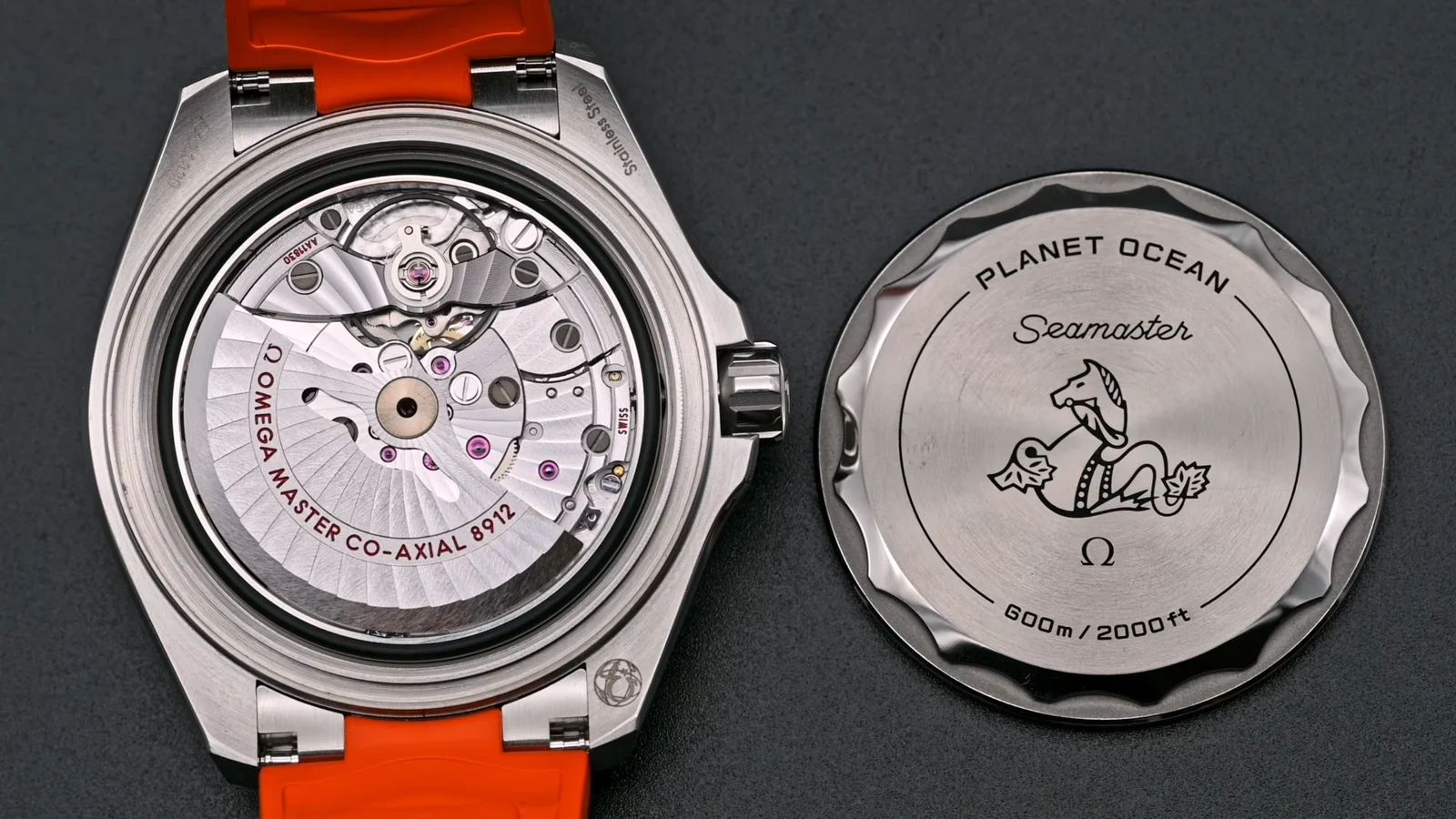

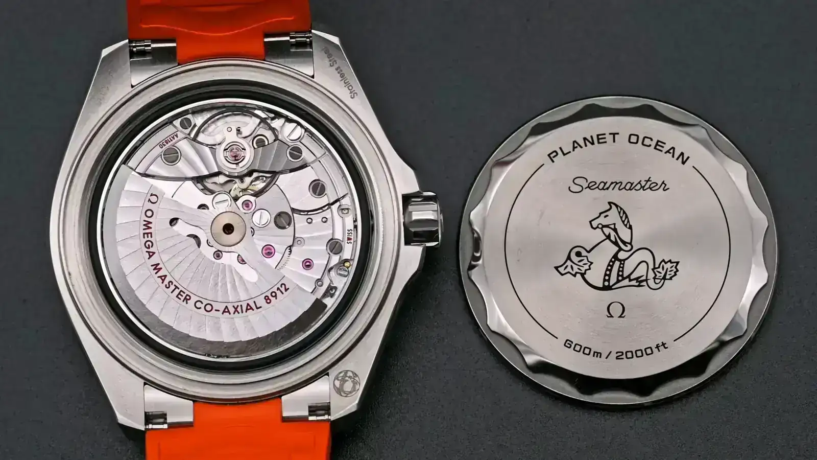

En cuanto al movimiento, se trata de un calibre 8912 que cuenta con el famoso escape co-axial de Omega, conocido por todos a estas alturas. Es el mismo movimiento que montan los Omegas Planet Ocean Ultra Deep, Seamaster 300 heritage y Seamaster PloProf.
La tecnología co-axial, inventada por el maestro relojero George Daniels, lo que hace es "desacoplar" las funciones de impulso y bloqueo del escape reduciendo la fricción del mismo y por tanto aumentando la eficiencia del mecanismo y en teoría aumentando los intervalos de servicio. Omega recomienda dar un servicio completo al reloj cada 5 a 8 años.
Ver el archivos adjunto 3508002
Ver el archivos adjunto 3507980
Cuenta con remonte manual, parada de segundero, carga bidireccional, doble barrilete, 60h de reserva de marcha y certificación METAS con lo que ello implica: precisión cronométrica en seis posiciones entre 0 y +5 segundos por día además de resistencia magnética de 15,000 Gauss gracias en gran parte a la espiral de silicio (Si14).
El doble barrilete consigue que la energía se descargue a través del tren de rodaje de forma mucho más uniforme con el estado de carga. De este modo la precisión se mantiene constante tanto con alta como con baja reserva de marcha. Esto también se testea en las pruebas METAS como podéis ver en los resultados obtenidos por mi pieza:

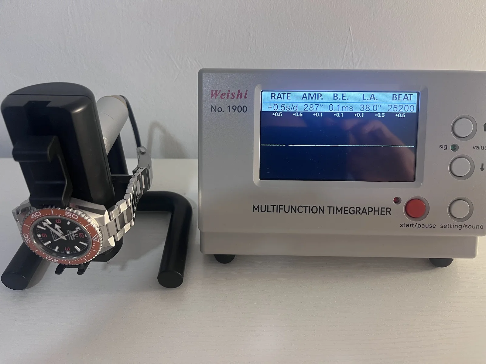

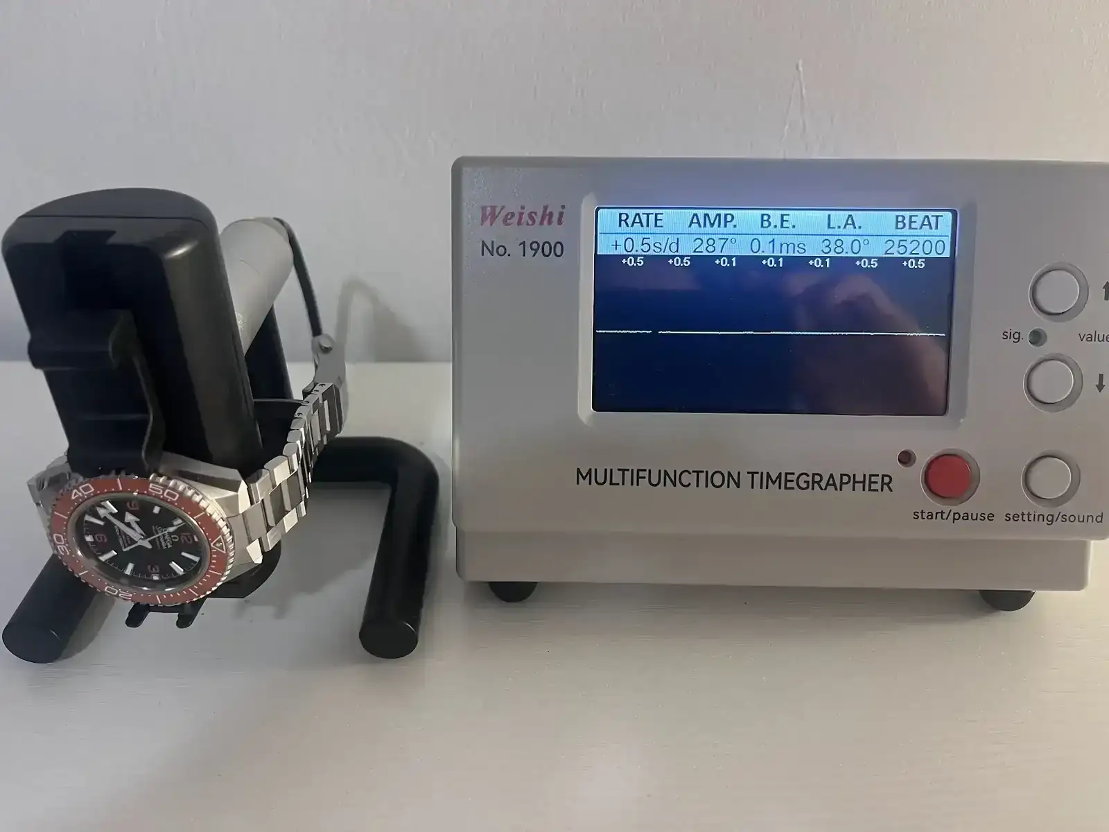

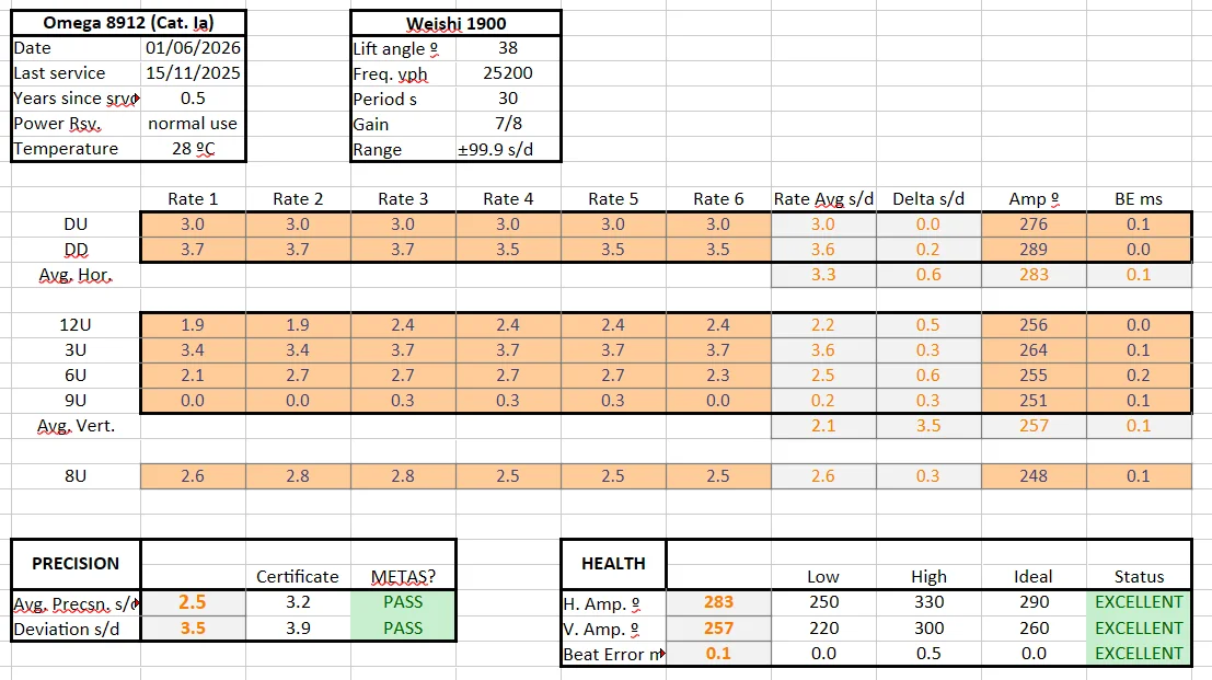

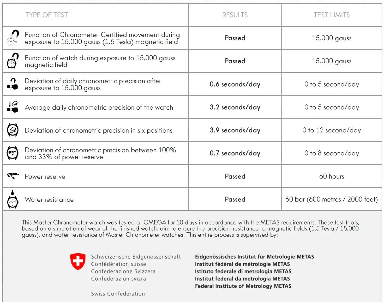

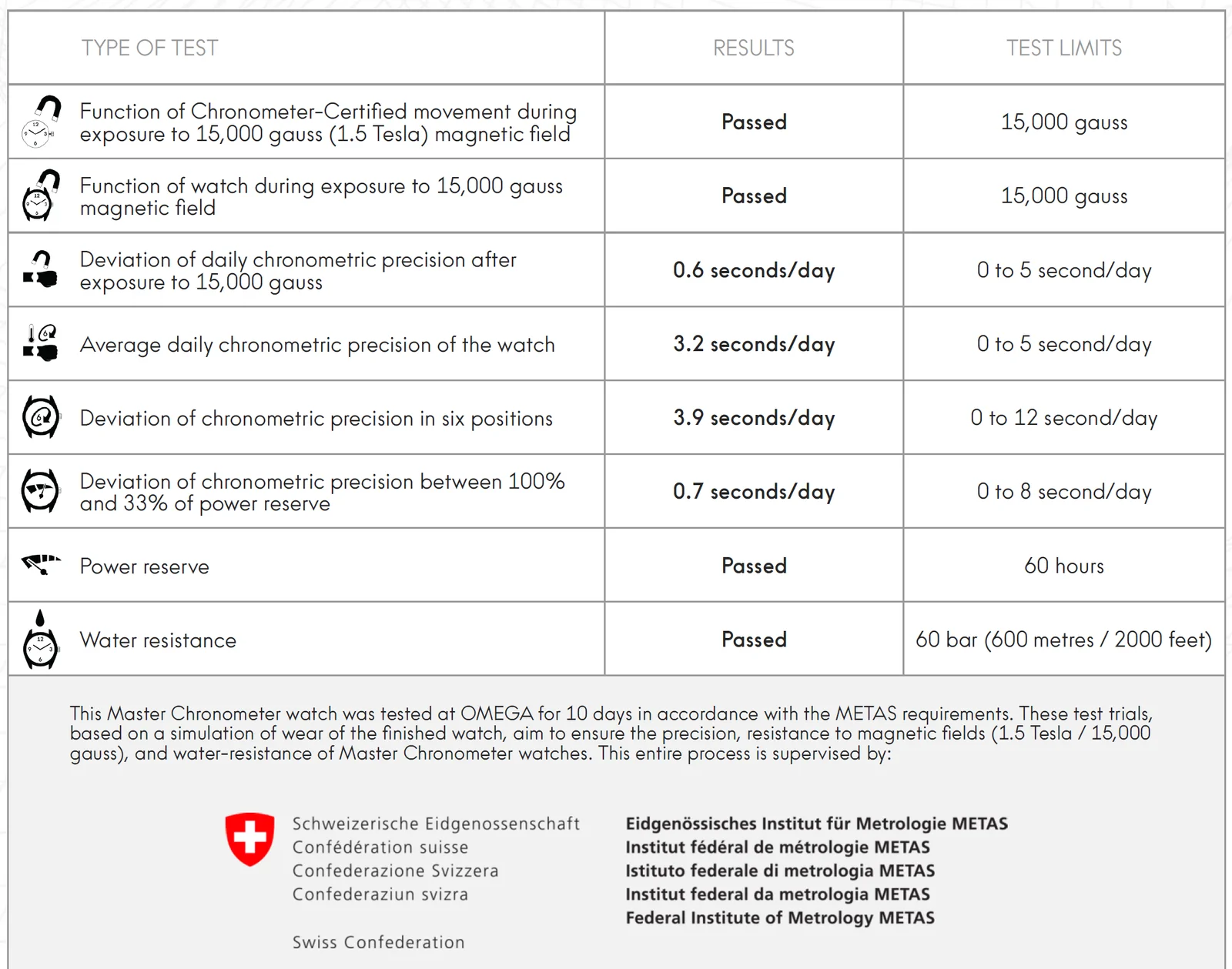

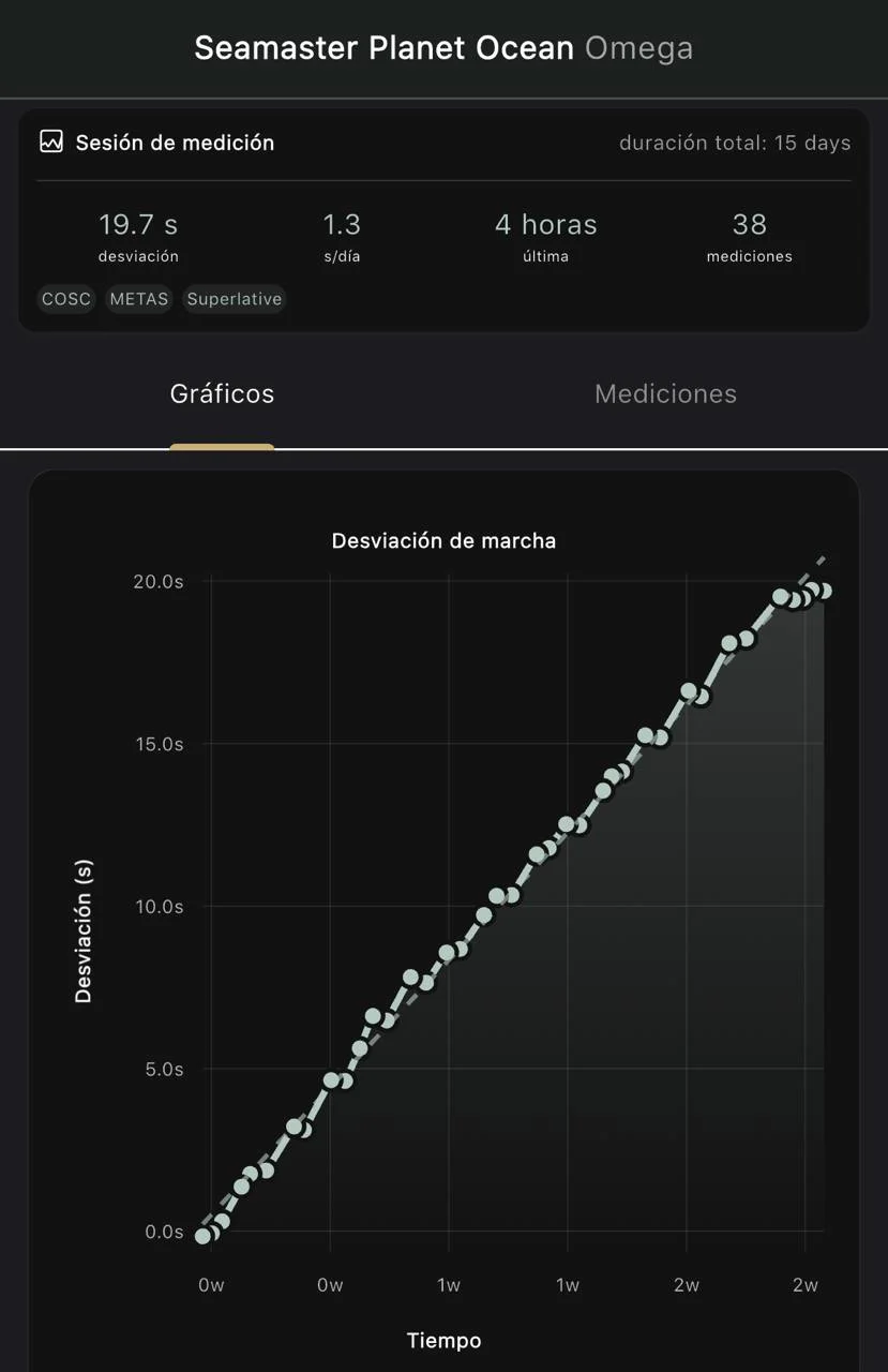

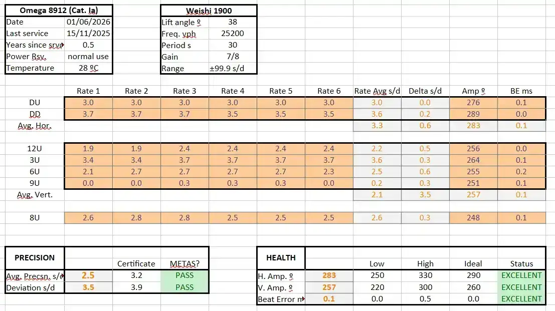

En el cronocomparador tras unas dos semanas de uso continuo obtengo los siguientes resultados:
Ver el archivos adjunto 3508009
Ver el archivos adjunto 3508011
Una precisión en 6 posiciones de +2.5 segundos por día, que es excelente, pero lo realmente impresionante es la desviación máxima entre posiciones de +3.5 s/d.

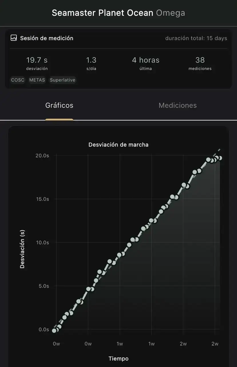

Y en cuanto a la precisión en muñeca con uso normal, tras llevarlo durante 15 días he obtenido una media de +1.3 s/d. Para ello he dejado reposar el reloj por las noches en la posición óptima (9 arriba).
Ver el archivos adjunto 3508016

Enhorabuena!!. Me gusta mucho. Me gusta la angulosa caja, me gusta que han reducido el grosor y cómo no, me gusta el inconfundible naranja.
Un apunte. El de la foto no es un baby ploprof 166.0250. Es un 166.0251. Bastante más exclusivo, mucho más bonito con la caja angulosa y el brazalete integrado. Pero que diré yo que tengo uno.

Muchas gracias por el apunte, he corregido la referencia en mi mensaje inicial.
La verdad que es precioso y me encantaría verlo en vivo y compararlo con el nuevo PO. Es un modelo complicado de encontrar así que no lo sueltes
¿De qué año es tu ejemplar y qué historia tiene?

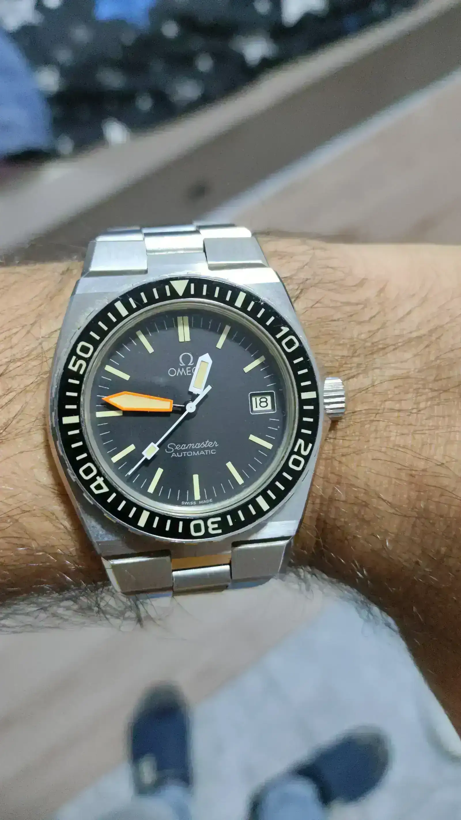

Es de 1979.
Son 38mm de diámetro y 10,9mm de altura de caja.
Tiene poca historia. Mi marca favorita es omega y me encantan los vintage. Conocía la referencia pero encontrar uno sin pulir y en buen estado era imposible. No salían a la venta. Así que dejé de buscar. Y un día por casualidad y sin quererlo encontré uno anunciado, con dos brazaletes completos. Así llegó.
También tuve un PO de la primera generación. Pero en 45mm. Por diámetro y altura de caja acabó saliendo. El tuyo ha mejorado mucho en dimensiones. Me encanta.
Omega Seamaster 120 "Baby Ploprof", referencia 166.0251
Ver el archivos adjunto 3508000

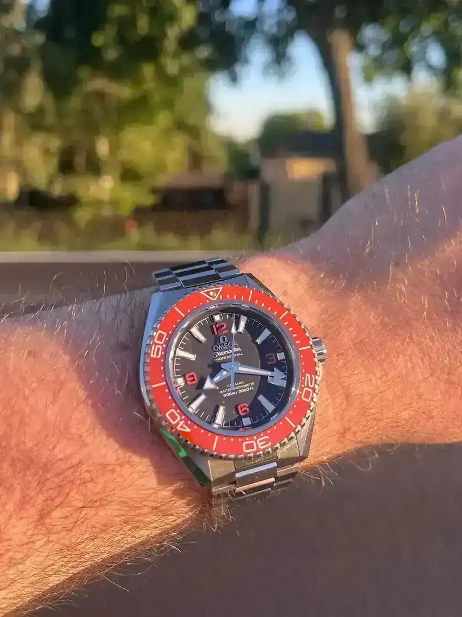

Evolución de la línea Planet Ocean

La construcción de la caja también ha cambiado considerablemente.
Omega ha aplicado los avances y la experiencia adquirida con el Planet Ocean Ultra Deep en este Planet Ocean, cosa que se agradece y que también demuestra que los relojes tan "extremos" que prácticamente nadie compra y nos preguntamos "para qué diablos servirán?" actúan para ampliar el desarrollo tecnólogico y el know-how de la marca que después se implementa en los modelos más "normales". Algo que a mí me parece muy chulo.
Para obtener los 600 metros de estanqueidad en este paquete tan contenido Omega ha optado por eliminar el fondo visto y sustituirlo por una trasera de titanio grado 5. También cuenta con un anillo de titanio interior herencia del Ultra Deep como decía antes.
La válvula de escape de helio ha sido eliminado ya que con los avances anteriores resultaba innecesaria (aunque algunos amantes del PO lo echarán de menos como "seña de identidad" de la línea).
El peso de mi unidad (tras haberle quitado 3 eslabones) es de unos 175 gramos, de nuevo muy contenido para un reloj con 600m de estanqueidad.
Por todo esto me parece una proeza técnica lo que ha conseguido Omega con este reloj.
Ver el archivos adjunto 3508006
También tiene función de cambio de zona horaria igual que un "true GMT". Esto para mí fue un gran aliciente ya que viajo mucho y me resulta muy cómodo poder cambiar la hora sin detener el movimiento.
