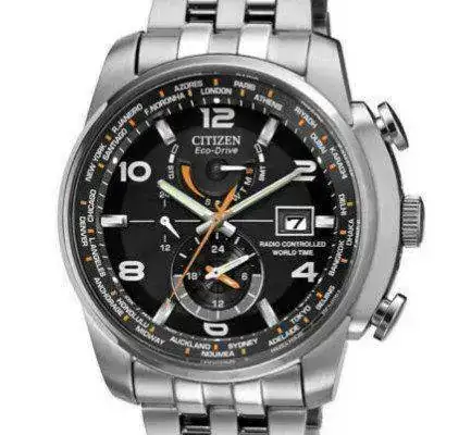

Mi citizen radiocontrolado se conecta todas las noches entre las 2 y las 3 A.M. y se ajusta a la milésima de segundo, incluidos los cambios de horario invierno-verano, esté nublado o caigan chuzos de punta. También tiene la posibilidad de hacerlo de forma manual e incluye una pequeña antena ,como un mechero , por si la recepción es escasa y no recibe la señal. Tengo también un ecodrive que me regalé en la navidad 98- 99 y va como un tiro, sin cambio de batería alguno, así que espero que esté no dure menos.
Reacciones: Petrovic, RCasaubon, unicoru y 1 persona más
Reacciones: unicoru y elporte
Esos eco-drive de Citizen son fabulosos. Conozco casos similares al tuyo, que en relojes con veinte años de uso, sin recibir ningún tipo de mantenimiento, funcionan perfectamente. Es obvio que los acumuladores que llevan, van perdiendo capacidad con el paso del tiempo, pero si tomamos unas mínimas precauciones (procurar tenerlos siempre con un mínimo de carga del 20%), estos pueden estar operativos muchos años sin necesidad de cambiarlos.
Con respecto al sistema de radiocontrol, me parece los más práctico que hay, además del sistema GPS, ya que nos permiten estos sistemas llevar el reloj siempre en la hora correcta sin necesidad de realizar ninguna intervención sobre él. Es más, en los modelos más nuevos, hasta el cambio de fecha al pasar de un mes de menos de 31 días a otro no es necesario realizarlo manualmente, sino que lo realiza automáticamente el reloj, sin afectarle siquiera los años bisiestos. Vamos, una maravilla.
