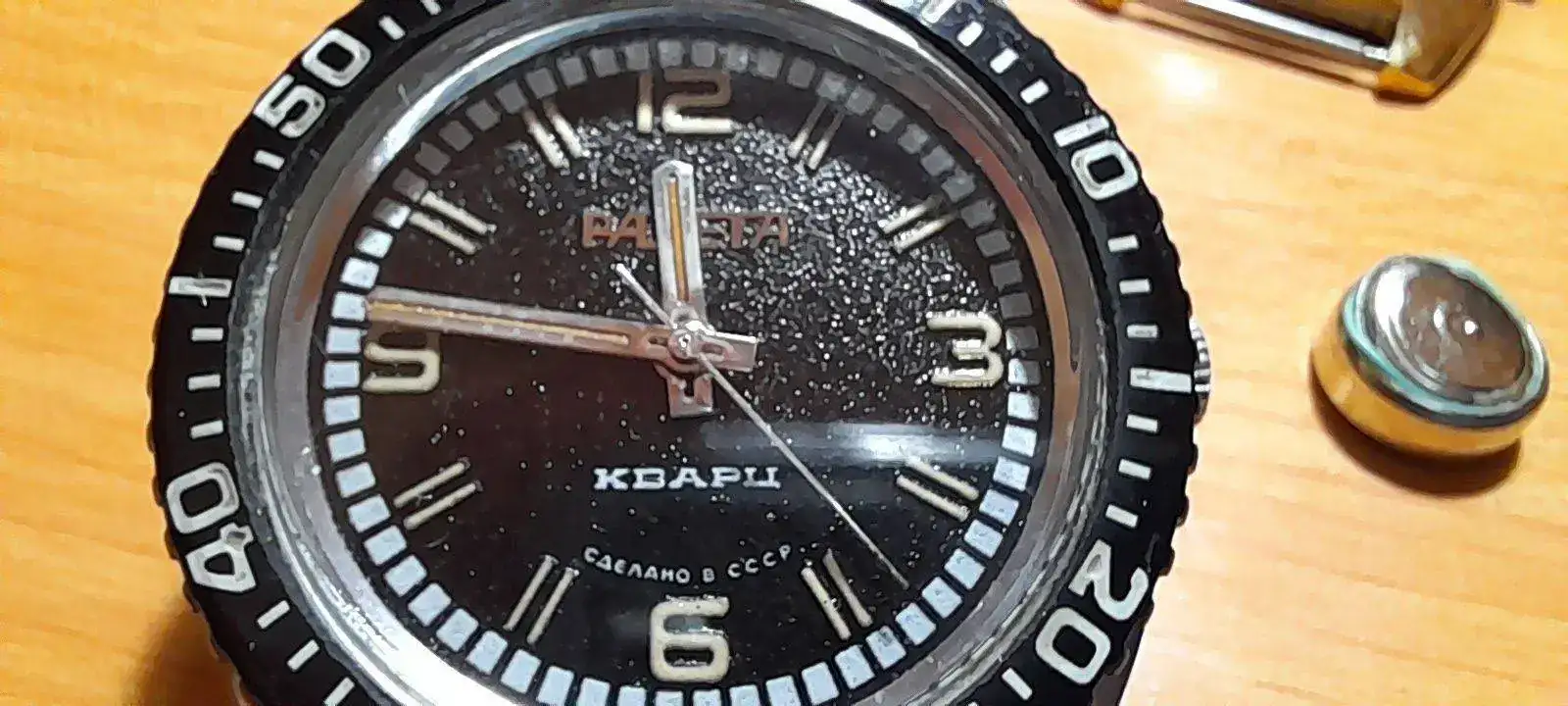

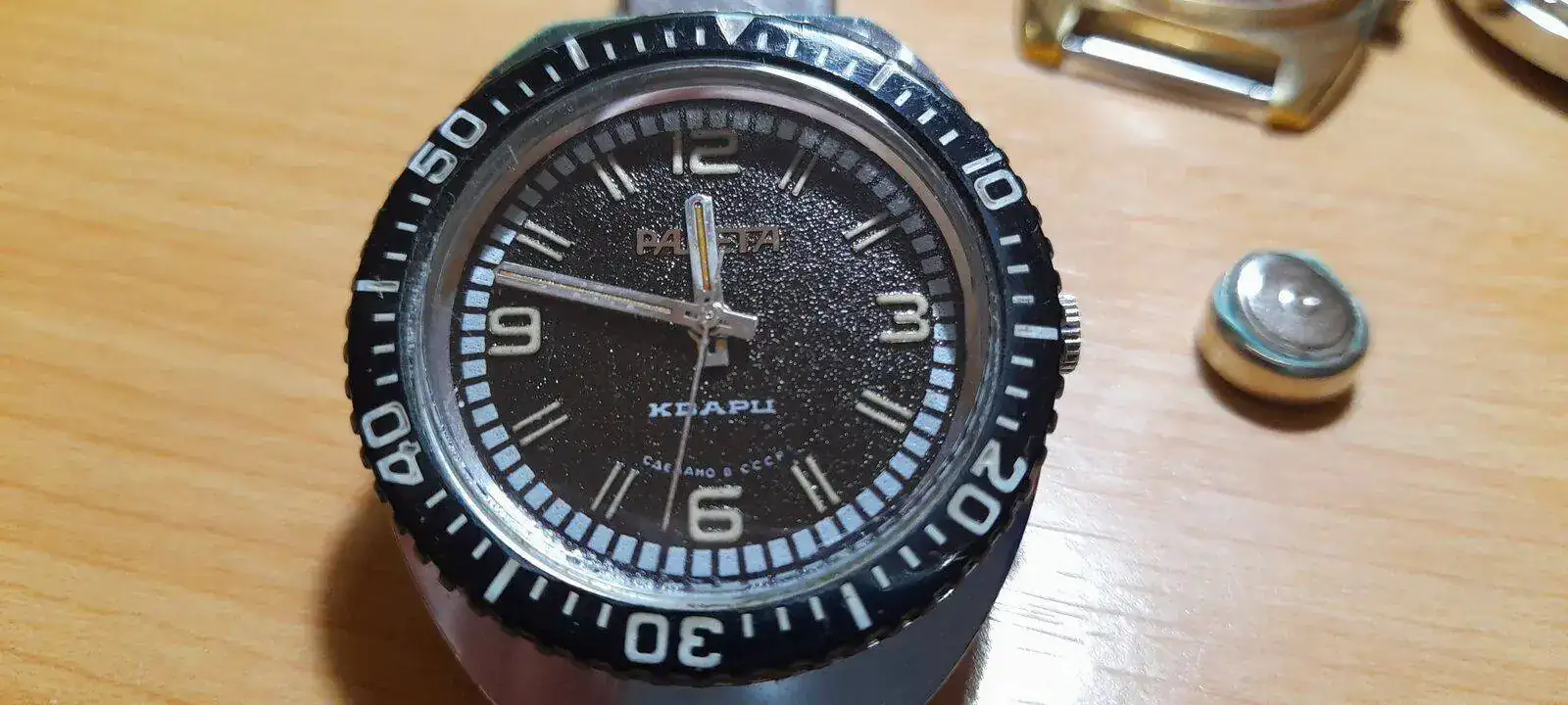

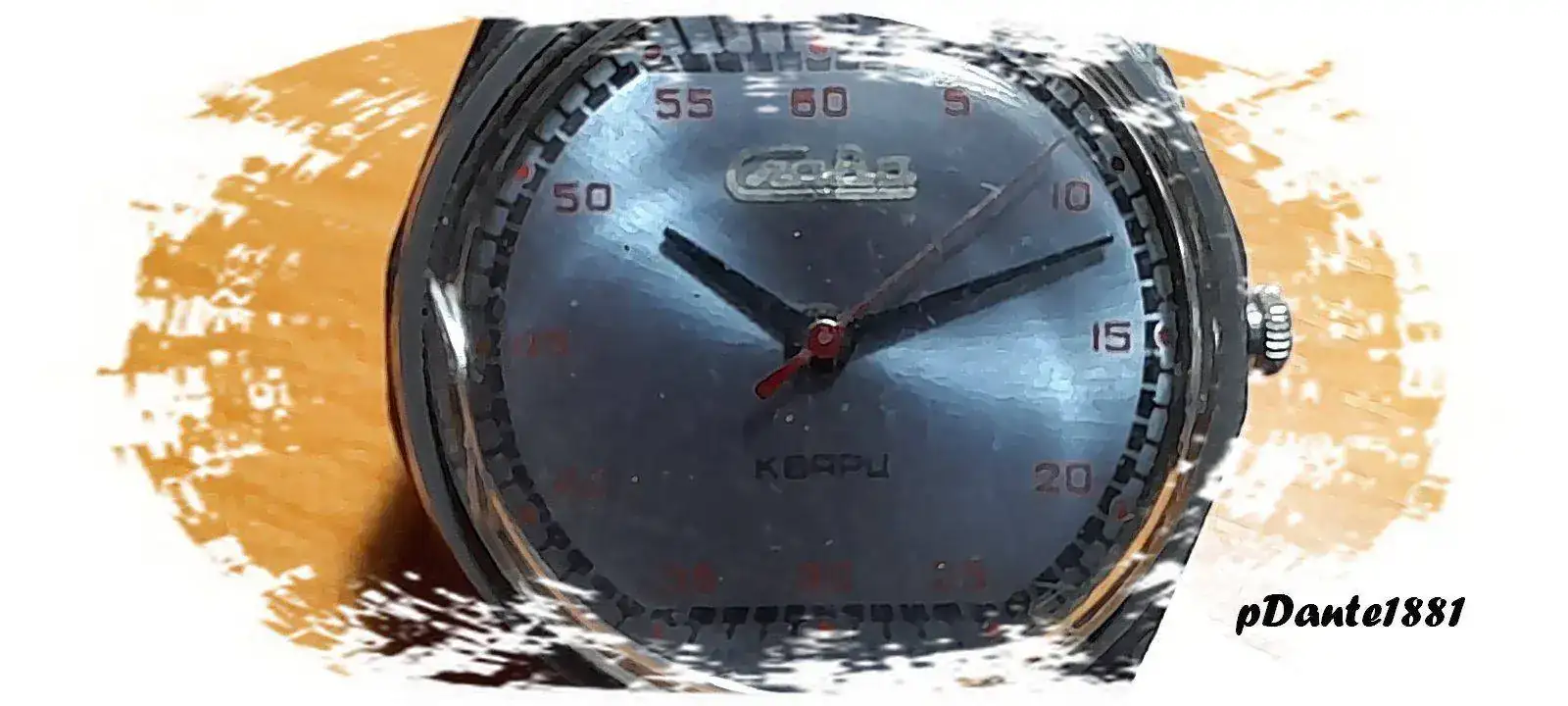

Hola compañeros,
Yo no sé si os pasa a vosotros también o es que soy un manazas. No consigo poner una pila nueva a los cuarzos y que funcionen :nea:.
Me va pasando con un par de ellos. Quise poner otra batería y no funciona. Ya sabéis que algunos cuarzos rusos llevan la polaridad al revés (vamos que la pila se pone al contrario que en el resto del orbe). Para desentrañar el misterio abrí uno funcionando, lo vuelvo a cerrar y... ¡no funciona! :-((. ¿Me podéis ayudar o me resigno?
Foto de uno:

Ni idea. Todos mis rusos han sido mecánicos.
Reacciones: Josuegomez
Los siento amigo, desconozco que puede ser. Solo he tenido (hablando solo de relojes rusos) automaticos.
Así que desde el desconocimiento, puede ser que estos relojes sean como los Casio (a veces hay que "cortocircuitar" con unas pinzas para que vuelva a funcionar) o si has cambiado las pilas sin guantes con la electricidad estatica los hayas jodido. Esto último lo veo muy improbable.
A ver si buscando por internet encuentras algo.
Es el momento más difícil para un cuarzo antiguo... a mi ya me ha pasado más de una vez, dejan de funcionar cuando terminan la batería y no sirve de nada poner una nueva. Es como una lotería.
Reacciones: chamarilero, pDante1881, lobito74 y 1 persona más
Pues no sabía que eso podía pasar, pero intuyo o deduzco más bien que puede pasar con cualquier cuarzo muy viejo.

También puede ser debido a que la pila nueva no sea la correcta (diámetro, altura, voltaje) para el reloj. Para este tipo de contratiempos había online una tabla de equivalencias pero el enlace que tenía guardado ha caducado. En este hilo de WUS he localizado el enlace muerto y un corta-pega para un caso concreto, con suerte coincide con alguno de tus ejemplares.

Pues teóricamente debería ser sencillo, cambiar la pila y ya está.
Pero fíjate con un lupa si has dañado alguna bobina cercana. Se puede dañar muy fácilemnte el filamento que la rodea al pasar unas pinzas que se te resbalan al intentar poner o quitar la pila, incluso una uña puede cortar el filamento y ya dejar de funcionar el reloj. Me ha pasado con un movimiento Ronda.
Reacciones: cestommek
También con un multimetro puedes comprobar si la bobina esta funcionando. A ver si es eso.
Buen aporte compañero👍🏻
Reacciones: xsagasta
Gracias a todos por las respuestas. Me animan.
En principio, los rusos son reacios a enviar cuarzos con la pila puesta, e incluso me dicen que está prohibido el envío por el peligro de explosión.
Os cuento lo que me pasó con un vendedor ruso al que le compré un cuarzo. Venía con pila, descargada claro, y solo con esta leyenda Ц12: le pregunto la equivalencia y el simpático tovarich me contesta que lo mire en Internet :-((. En descargo de otros vendedores; me han enviado el reloj con pila y otras dos de repuesto. Misterio desvelado AG12. Pero no todos usan AG12.

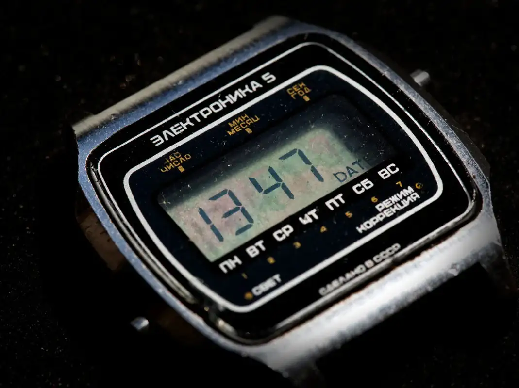

Pero el caso que os conté es que abrí un cuarzo funcionando, saque la pila, verifiqué que era AG12, la vuelvo a poner y... el reloj NO FUNCIONA. No sé que pasará con los digitales que tengo. Son cuatro en estado NOS, los clásicos Электроника (Electrónica) que ya mostraré. De momento, funcionan.
