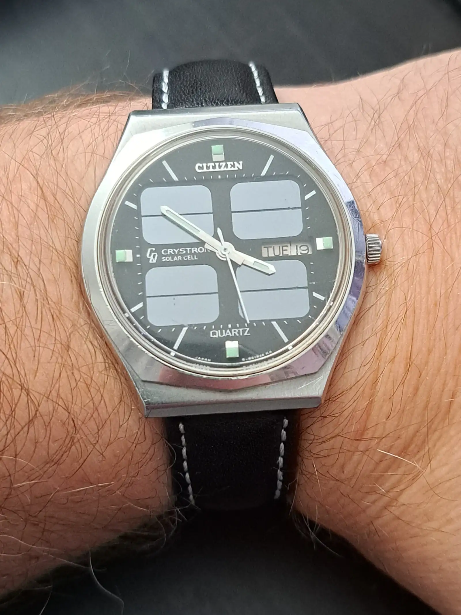

Corría el verano de 1976, Septiembre para ser exactos, Citizen lanzó el primer reloj analógico de cuarzo del mundo alimentado por energía solar: el Crystron Solar Cell.
Para aquellos foreros más jóvenes vamos a contextualizar un poco la situación: en 1976 no existía internet, los ordenadores personales eran ciencia ficción, y la mayoría de la humanidad pensaba que el petróleo duraría para siempre... y Citizen ya estaba poniendo paneles fotovoltaicos en las muñecas de la humanidad.
El Crystron nació un año antes de que Seiko presentara su propio reloj solar analógico. En la carrera de la innovación japonesa, Citizen llegó primero, en la de la innovación horológica en general, también.
Los primeros prototipos datan de 1974; el lanzamiento comercial fue en 1976. El Crystron Solar Cell fue declarado Patrimonio Histórico Importante para la Ciencia y la Tecnología por el Museo Nacional de Naturaleza y Ciencia de Japón en 2019. Casi medio siglo después se encuentra en mi muñeca.
Este pertenece a la segunda hornada, de Enero de 1977, 49 años nos contemplan, ha sobrevivido a la crisis del petróleo, al fin de la Guerra Fría, al año 2000, a tres pandemias de gripe y a lo que sea que hiciste en los 90, si habías nacido.

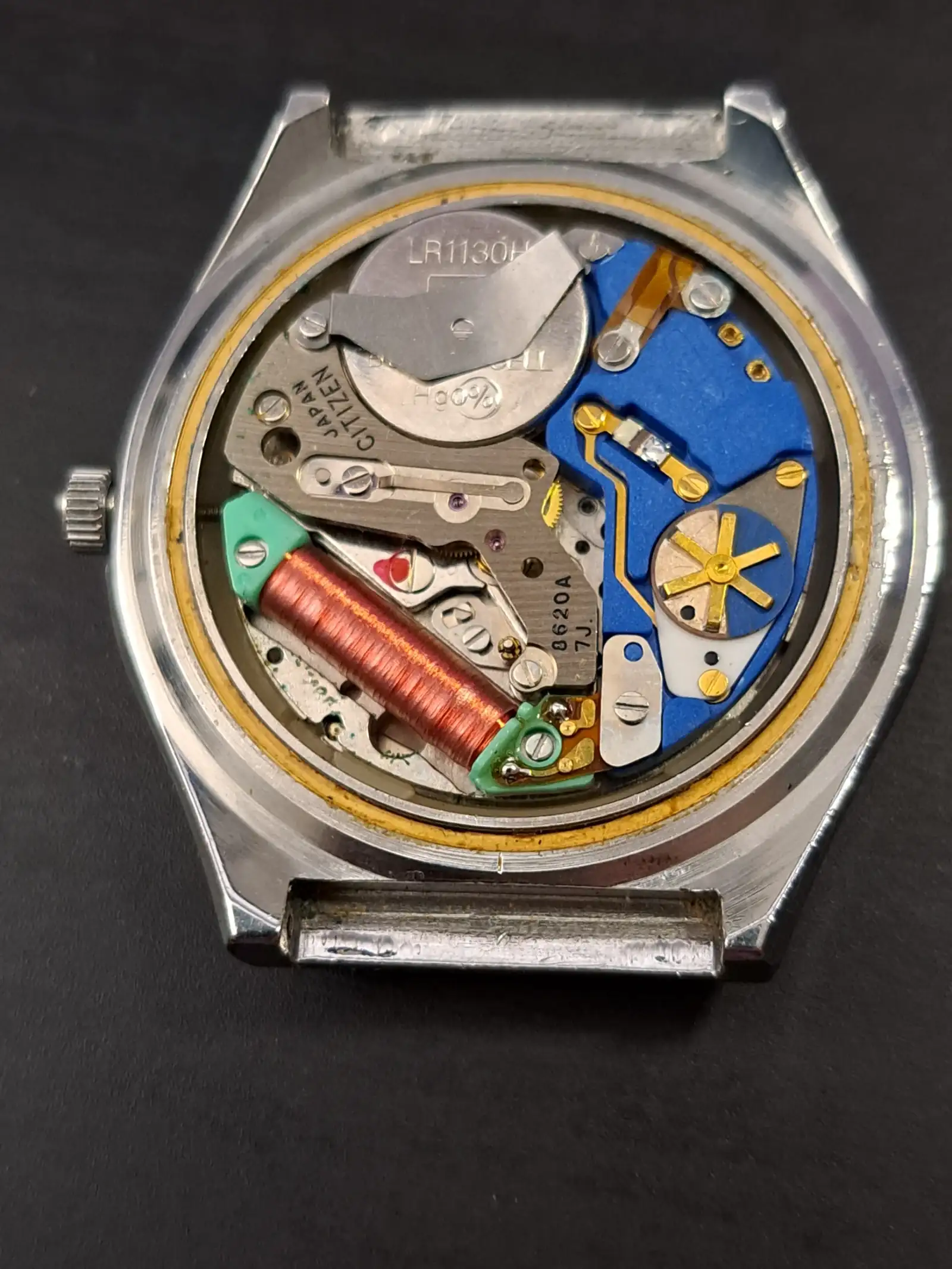

El calibre grabado en la platina del movimiento es el 8620A, con la inscripción CITIZEN JAPAN y la marca 7J (7 rubíes). El 8620A fue el primer calibre de cuarzo con células solares y agujas en llegar al mercado, en agosto de 1976. Se trata de un movimiento de cuarzo convencional equipado con cuatro células solares de silicio y un motor de pasos.
El Crystron Solar Cell tuvo tres variantes de movimiento: 8609A, 8620A y 8629A. El 8620A se corresponde a la versión con calendario completo día/fecha.
Al descubierto, el movimiento muestra:
  • Gran bobina de cobre: el núcleo del motor de pasos, que impulsa las agujas con un pulso por segundo.
  • Plato azul anodizado: aloja el rotor y el tren de ruedas.
  • Rueda dorada de seis brazos: el rotor del motor de pasos.
  • Cinta plana flexible: la conexión entre las células solares del dial y el circuito del movimiento, tecnología que Citizen patentó expresamente para este reloj.

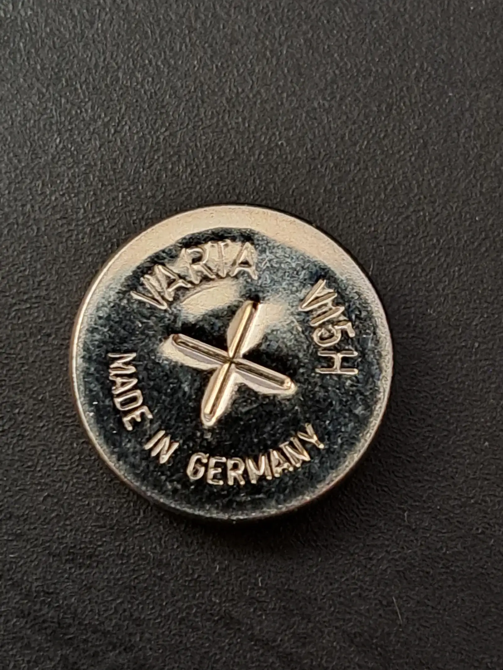

Si os fijáis en la foto anterior veréis una pila de botón donde debería haber una batería recargable... Casi se me sale un ojo cuando lo abro y descubro esto, pero por lo que me ha costado no importa.
De hecho contaba con ello y tenía esperando una batería recargable Varta V115H. Usando una pila alcalina convencional el reloj funciona, pero el circuito de carga solar no opera como debe, y no sé hasta que punto puede ser malo.

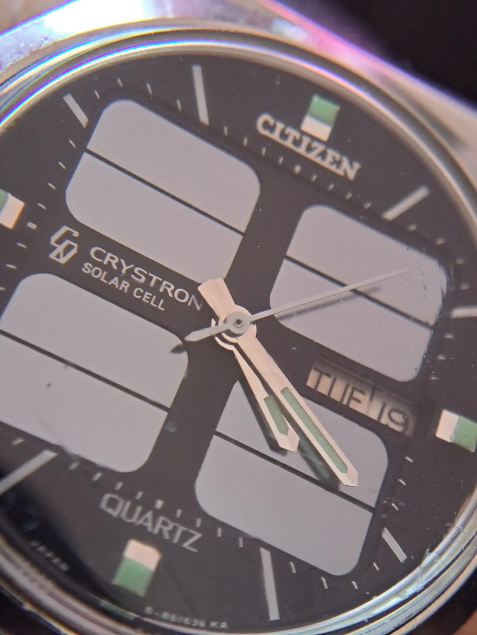

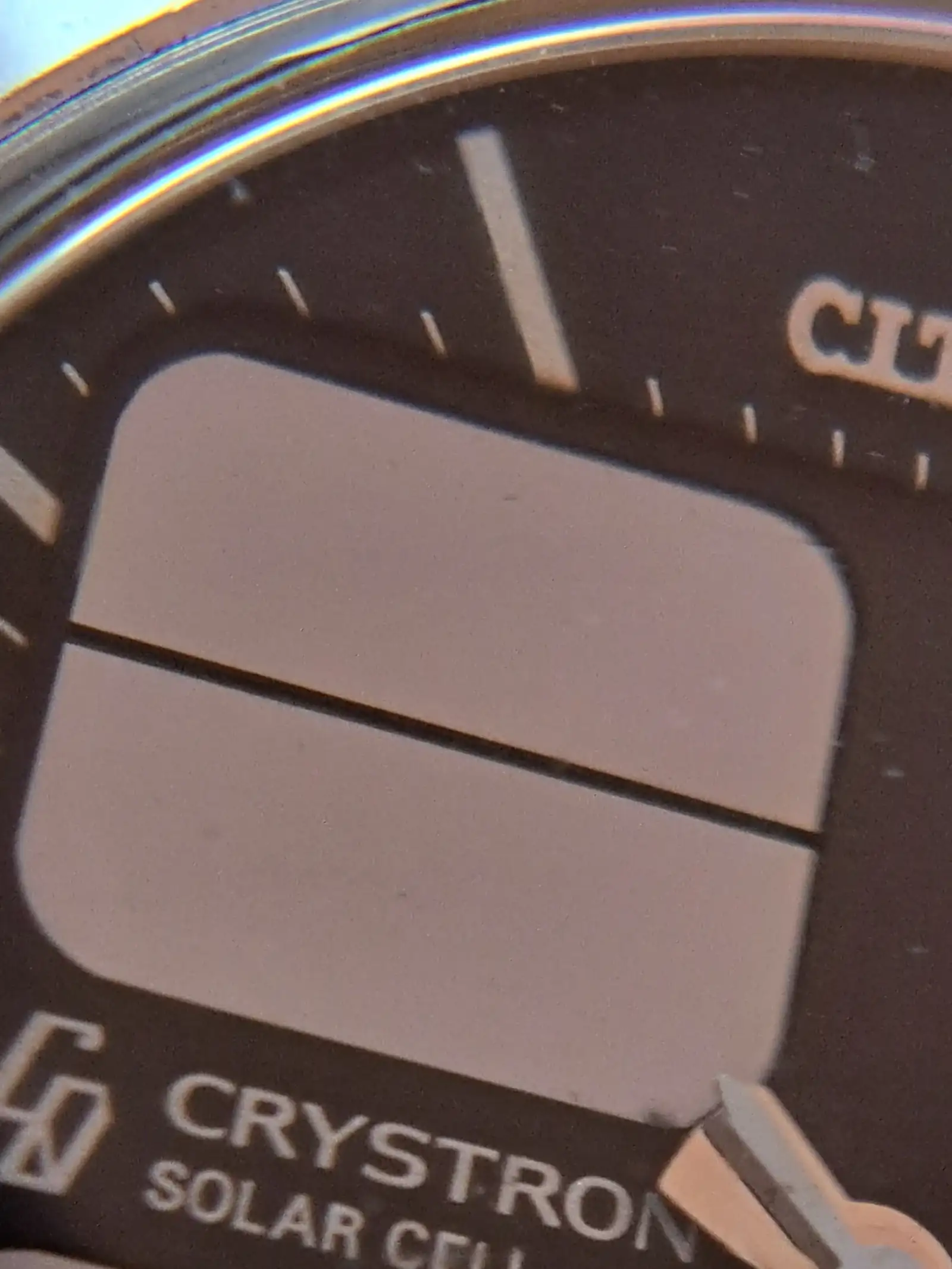

El dial exhibe cuatro grandes rectángulos de células fotovoltaicas de silicio monocristalino, obleas cortadas directamente de lingote, la misma tecnología que venía usándose en aplicaciones espaciales desde los años 60.
Las células solares de los años 70 eran gruesas y propensas a romperse, lo que hacía extremadamente difícil incorporarlas en algo tan pequeño como un reloj. Esa fragilidad, característica del monocristalino rígido, es exactamente por qué los paneles son visibles y protagonizan el dial: no se podían ocultar. El silicio amorfo (thin-film, fino y flexible) no llegó a los relojes hasta la primera mitad de los 80.
Las cuatro "ventanas" del dial contienen en realidad ocho células dispuestas en pares en serie, de ahí el término double silicium que aparece en la documentación técnica de la época, para alcanzar el voltaje necesario para alimentar el circuito de carga. Según las especificaciones originales, aproximadamente diez minutos de luz solar directa son suficientes para alimentar el reloj durante un día completo.
He probado a dejarlo 10 minutos al sol y luego lo he tenido dos horas en un cajón completamente a oscuras y al sacarlo seguía funcionando perfectamente.
Ese diseño de parrilla es lo que hace inconfundible al Crystron. No es diseño, es ingeniería.

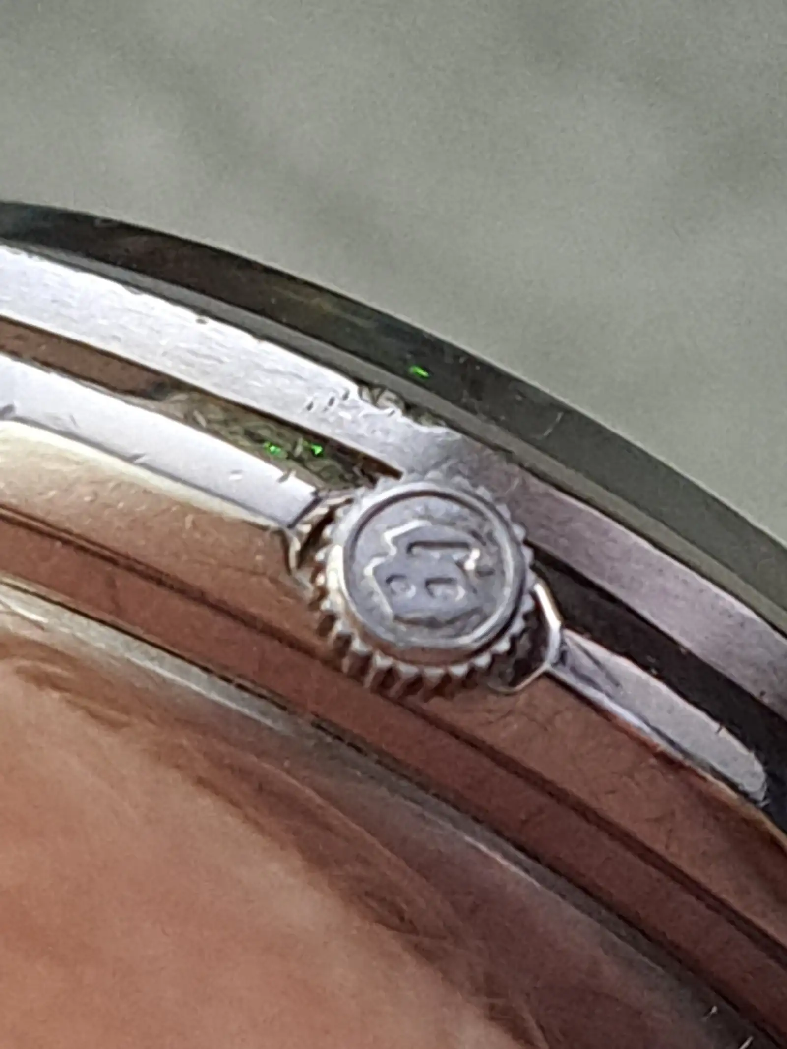

La corona no es anónima: lleva grabadas las letras CQ, Crystron Quartz imagino que significan.

Batería instaladaVARTA V115H (Made in Germany, recargable)

momentos muy duros lo de la pila. un figura el vendedor. esperemos, no obstante, que el reloj siga dando guerra muchos años sin novedad.
no puedo evitar ser un superficial y un esteta, pero eso me pide un brazalete rancio de época que no veas. 😅 por suerte es de endlink recto

Solo ha sido una semana viajando con la pila puesta, es lo primero que le he cambiado.
Estoy buscando un brazalete de la época con las iniciales CQ en el cierre, ya tengo varias localizadas pero me piden más de lo que me costó el reloj.

No sabría decirte, el vendedor no sabía. Por lo que he visto, las marcas en el movimiento, parece todo original, pero tampoco lo podría asegurar.

Muy buena la foto del interior, esos calibres de cuarzo de los primeros años son auténticas reliquias, se ven tan antiguos hoy día, con lo enormemente modernos que eran en su momento. Y que sigan funcionando bien después de medio siglo, un respeto para los relojes de cuarzo. Y todavía hay quien cree que los relojes de cuarzo son de usar y tirar. Además, hay relojes de cuarzo de distintas calidades, como en todo. A buen seguro que tiene componentes de mucha calidad, como buen Citizen, y con sus ruedas metálicas montadas sobre rubíes como se ve en la foto.
