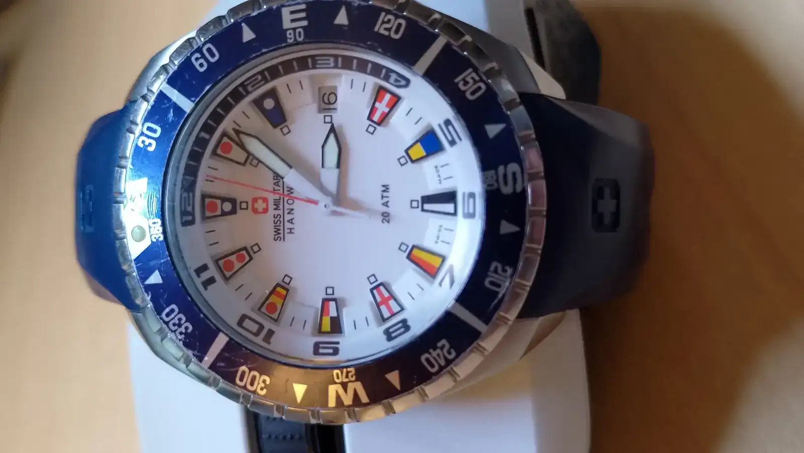

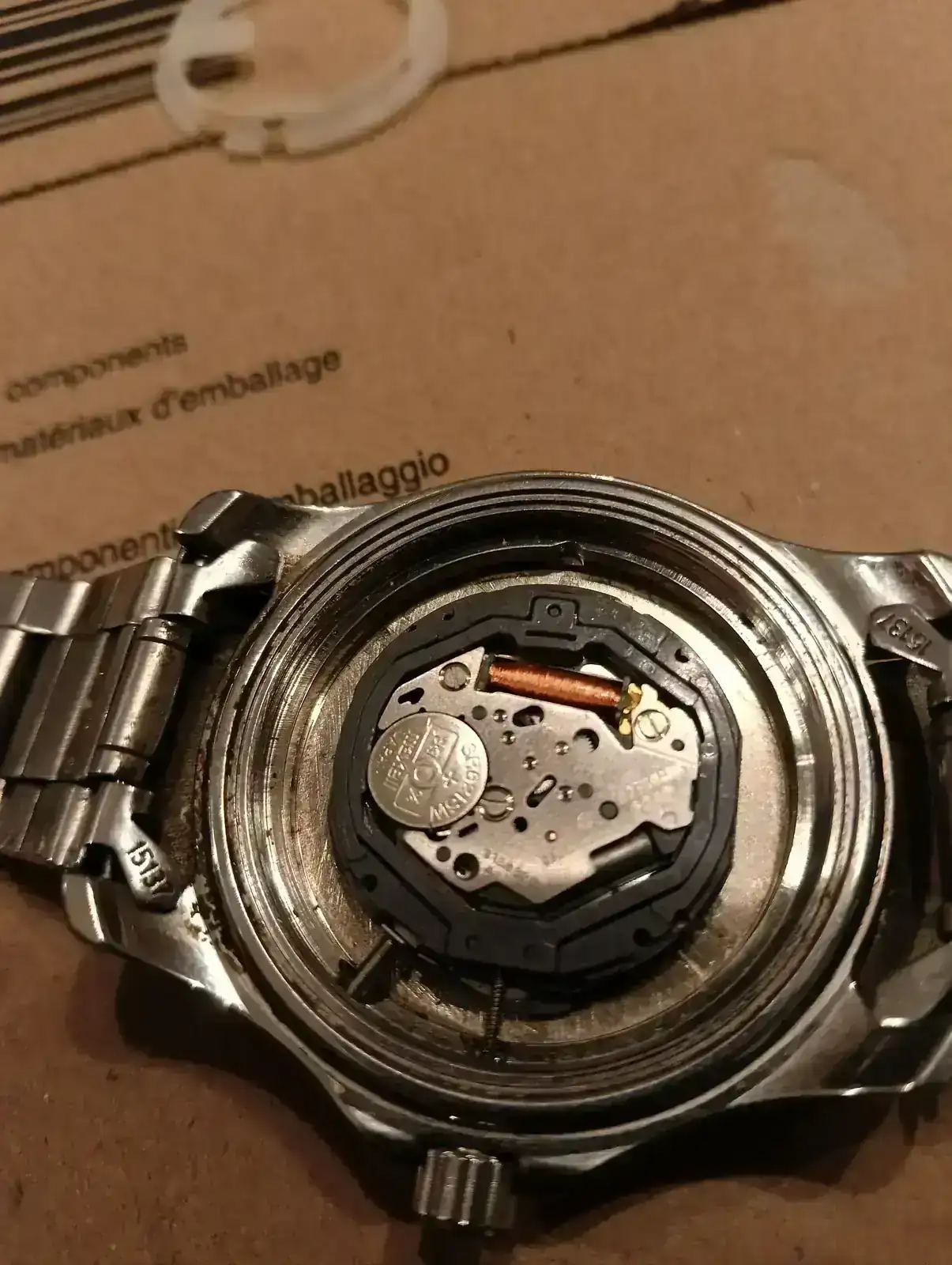

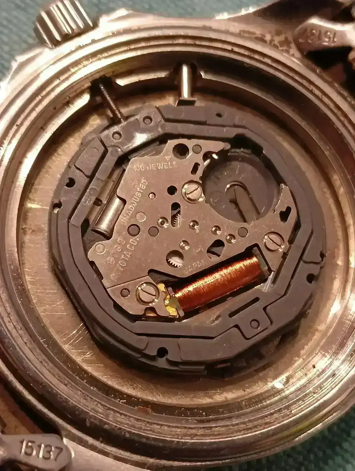

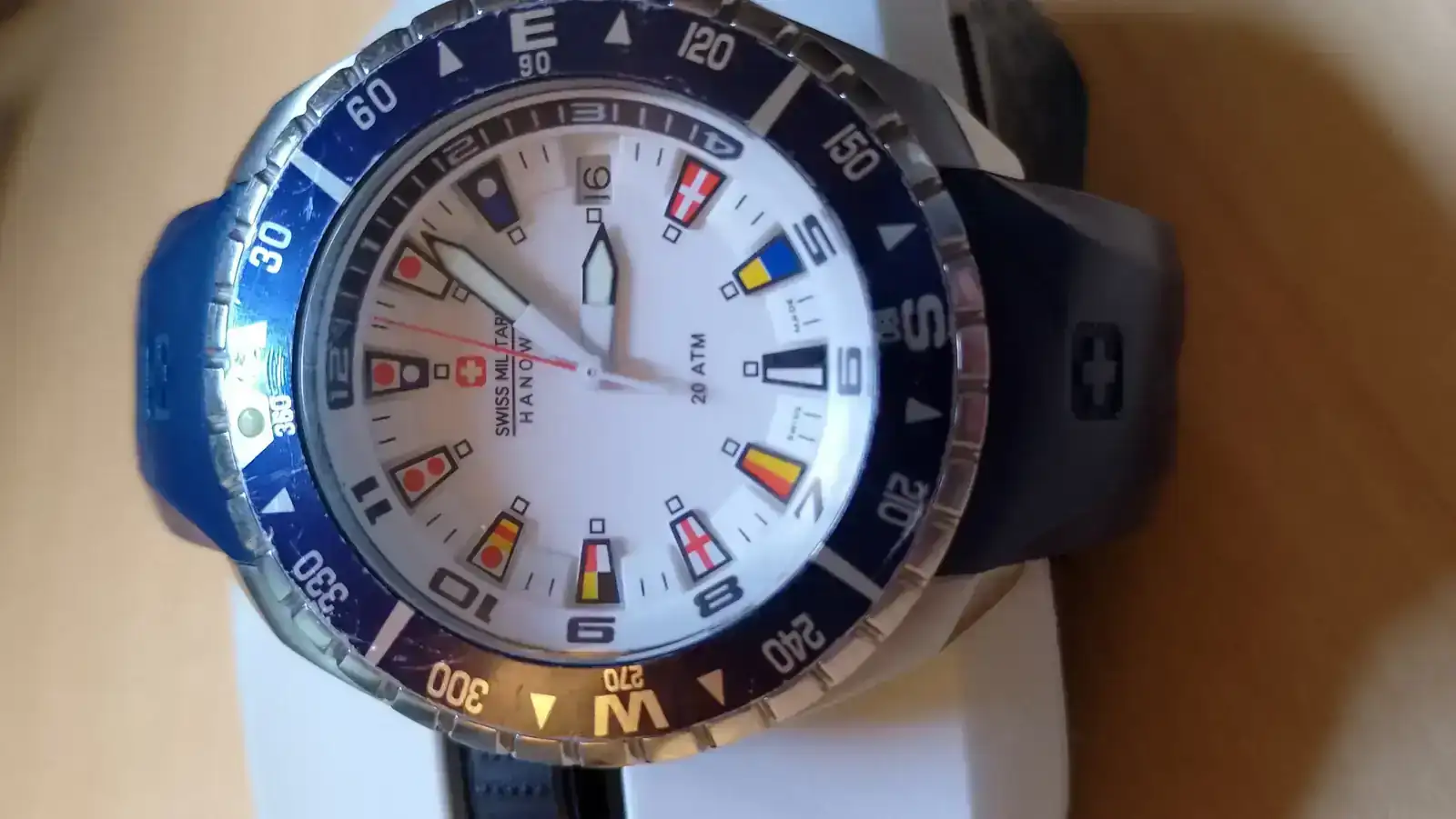

Pues resulta que me dejó mi hermano uno de sus relojes porque se le despegó un índice. Lo pegué y quedó muy bien, tras lo cual aproveché para cambiarle la pila. Aunque con la que tenía aún funcionaba, ya se lo daría con eso también resuelto. La cuestión es que tras el cambio, no funciona. Le he puesto una segunda pila y tampoco. Le he puesto la original, y tampoco. ¿Es posible que al quitar la pila, haya provocado un corto al contactar en algún momento positivo y negativo de la batería con el calibre? ¿Alguna otra idea? Decir que las manecillas se mueven sin roces y el datario también cambia al girar la corona.

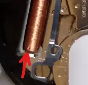

Hay que ser extremadamente cuidadoso con no tocar la bobina, es muy fácil dañarla si se roza. En cualquier caso, hay que asegurar también el contacto con el positivo de la pila. Por razones que desconozco, aún así en alguno he tenido que poner un cartón fino entre el movimiento y la tapa para asegurar el contacto.
Reacciones: Furry y Doménico
Puedes hacer una comprobación rápida, con una pila "buena" la pones boca arriba con el positivo tocando el chasis del movimiento, si tienes un polimetro lo pones en la escala mas baja de corriente, y tocas un terminal del polimetro con el positivo de la pila y el otro terminal en el terminal pequeño que está en el hueco donde se pone la pila, vamos "en serie", tiene que oscilar la aguja en caso de polimerto analogico, invierte los cable para probar, por si los colocastes al reves, si notas una oscilaciòn la bobina y el circuito integrado están bien y es problema del
movimiento algún roce de manillas etc..
Reacciones: Furry

Por otro lado, ¿si fuera la bobina, se puede reemplazar? ¿sabéis dónde comprar un calibre igual o similar?
Muchas veces se pone la pila equivocada, aunque encajen tiene que ser la suya.
Reacciones: Furry
En algunos cuarzos hay que realizar un puente con las pinzas en dos puntos para que inicie la marcha, como una especie de reset para que arranque....
Reacciones: Furry

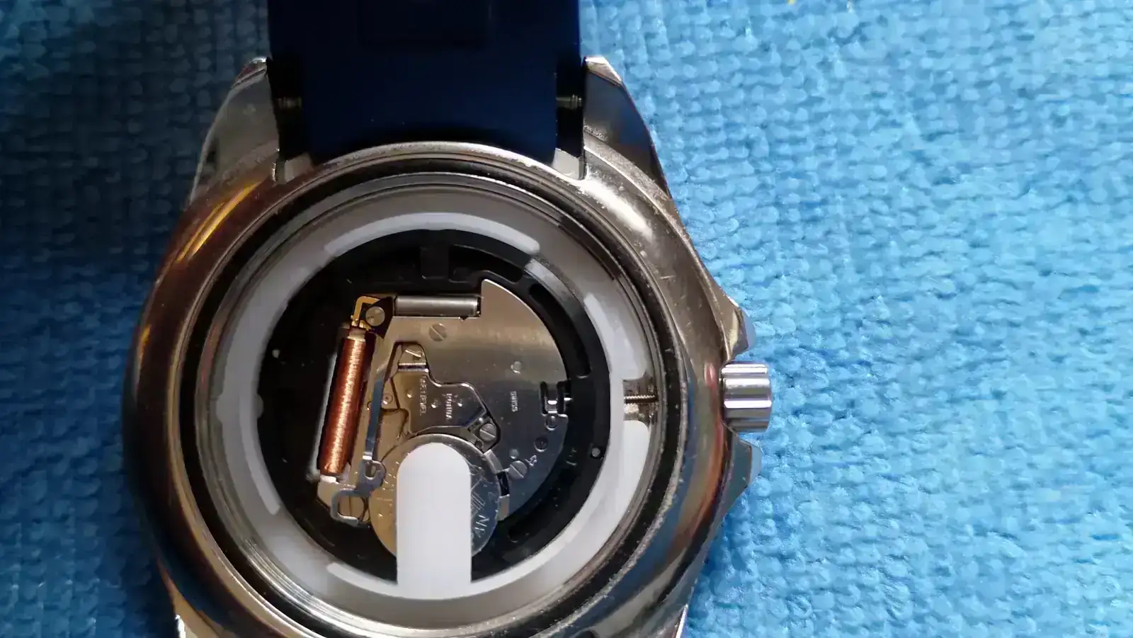

Pues venía a decir lo mismo, un compañero de trabajo me dejó un reloj para cambiarle la pila, que tiene ya sus años, y después no marcha.
Hay que hacer algún corto? Usar un desmagnetizador para liberar el movimiento? Gracias.
Perdón por ponerlo en tu hilo, pero como es para lo mismo.
Ver el archivos adjunto 3430000Ver el archivos adjunto 3430001

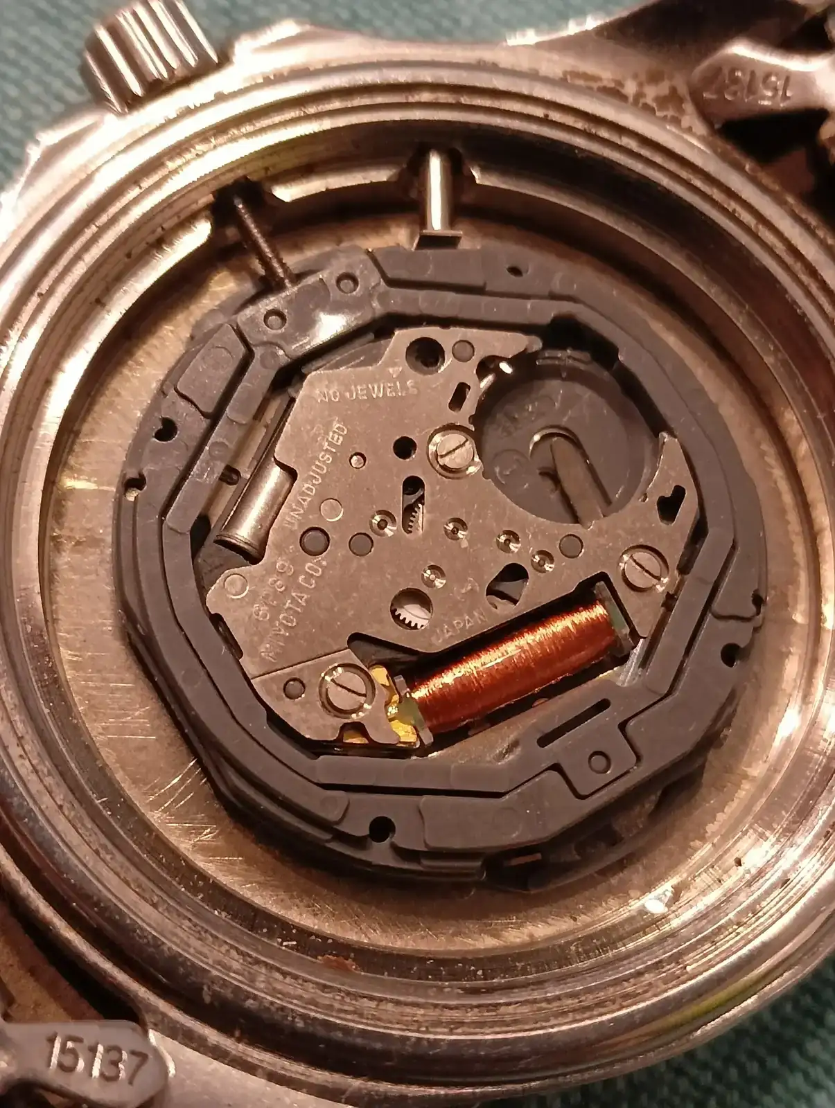

Le he puesto el desimantador, las manecillas se mueven pero al volver a poner la pila no marcha. Las bornas se ven bien. No sé qué puede pasar. El aceite ya reseco?
has hecho lo de separarlo despacio del desmagnetizador? si no, queda imantado
entonces, sin pila en desmagetizador, al menos andan las agujas, pero luego con pila no.
roña, óxido, fugas de ácido en los contactos?
debe tener algo más de importancia tostado.
que calibre es? un miyota?
ah si, un 6P89, que veo que está descatalogado, pero alguno hay por ebay. (con el consiguiente incremento)
Reacciones: Sera

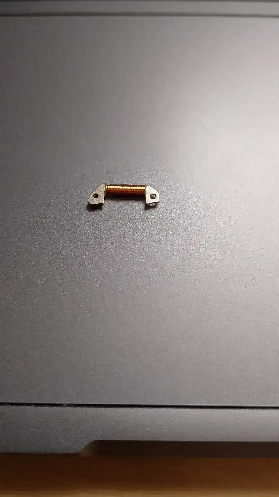

Aunque ya he comprado el movimiento Ronda 515 en la página que me indicó Galy (nuevamente gracias), resulta que de otro reloj estropeado, he quitado una resistencia, y quería preguntaros si este componente es distinto en cada reloj, o por el contrario es una pieza igual para todos.
Gracias.
Es una bobina, habría que medir con un polímetro si tiene la misma resistencia que la averiada (que será imposible). Pero vamos, que no te prives de experimentar, no pierdes nada.
Reacciones: Furry
Reacciones: Kinetic y Furry
¡Pues aguántame el cubata!
He cogido la bobina donante y la he presentado junto a la receptora, y es más pequeña que esta última, con lo cual, experimento fallido. Pero intentarlo, lo he intentado.

Pues tema resuelto. Como ya comenté más arriba, compré el movimiento y lo llevé al relojero (no quería experimentar más con el reloj de mi hermano), y hoy lo he recogido. Me dijo el relojero que le podría haber cambiado la bobina, cosa que comento para que, si le pasa esto mismo a algún otro, sepa que se puede cambiar con facilidad.
