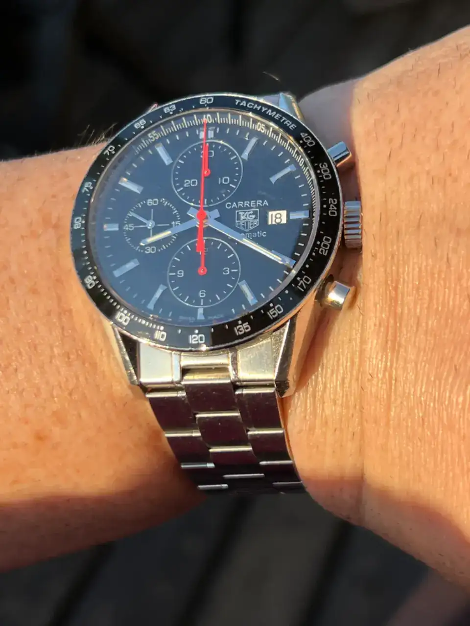

Lo que si hay que tener en cuenta es cerciorarse de que la corona está roscada. Dicen que no es necesario pero a mí se me ha metido agua en un NY0040 nuevo con la corona desenroscada. En la piscina. Por culpa mía, claro...
Me pasó exactamente lo mismo, y con el mismo modelo...

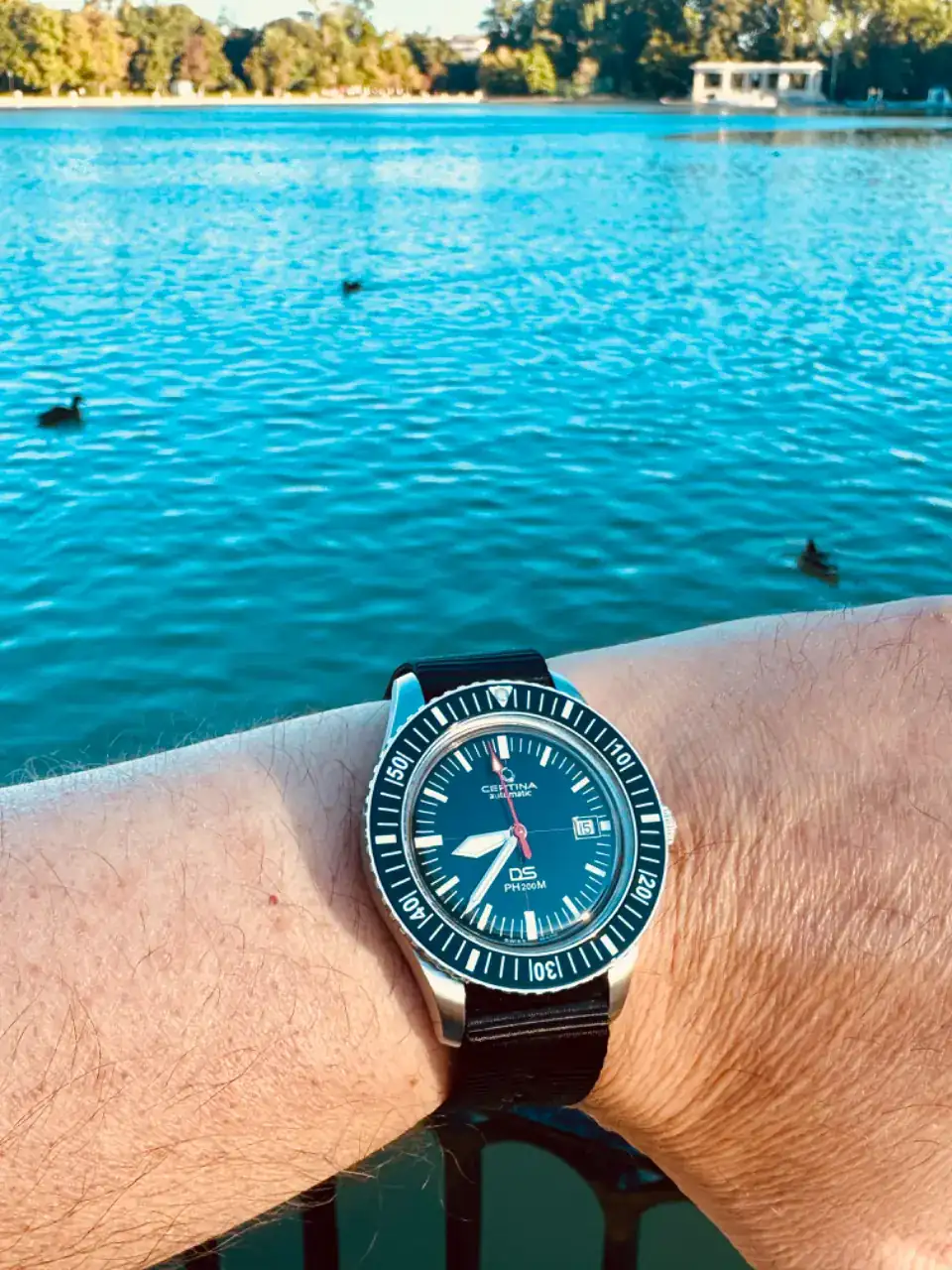

Hoy mismo… este Certina no toca el agua mientras yo sea su dueño 😜.

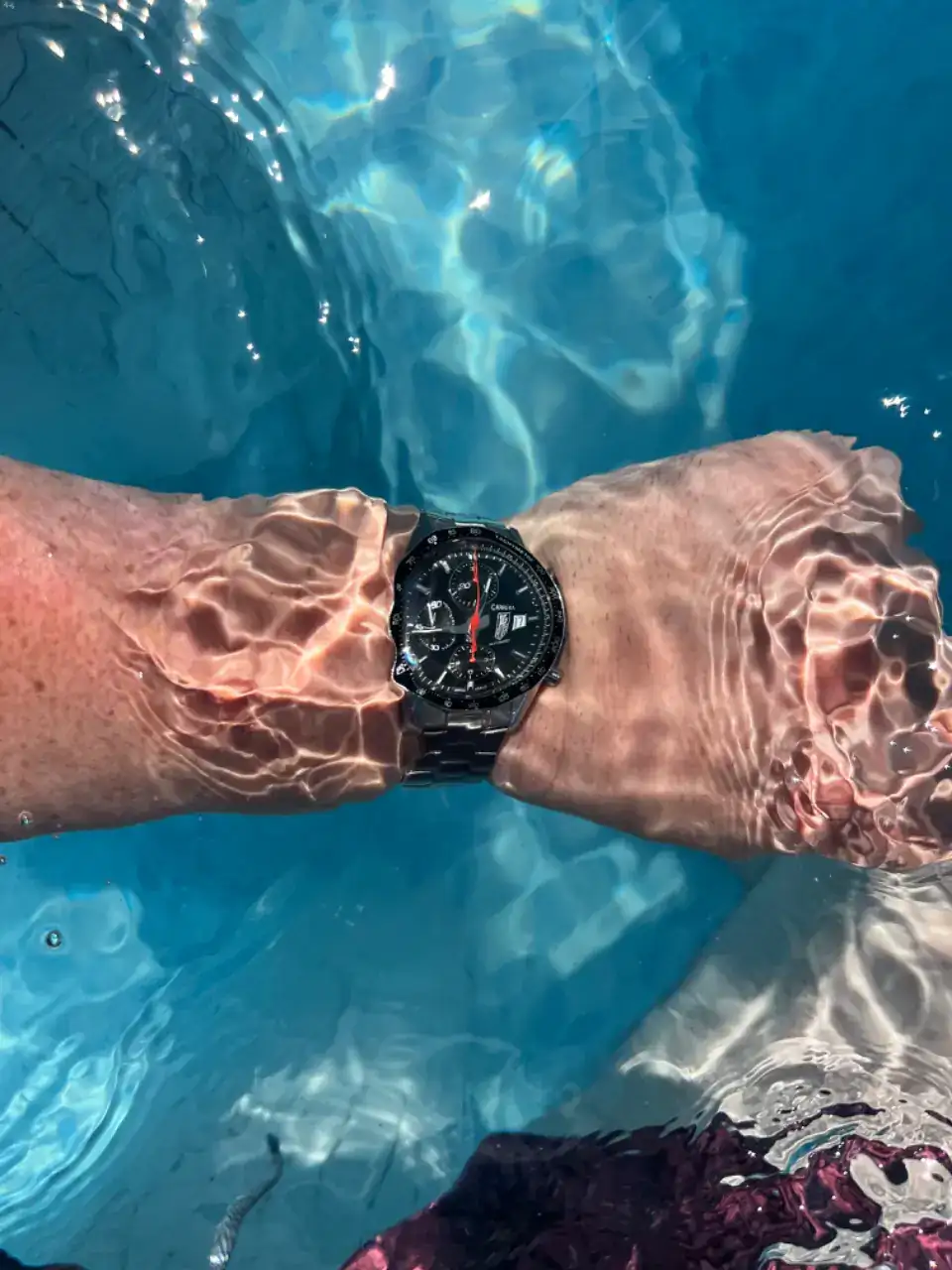

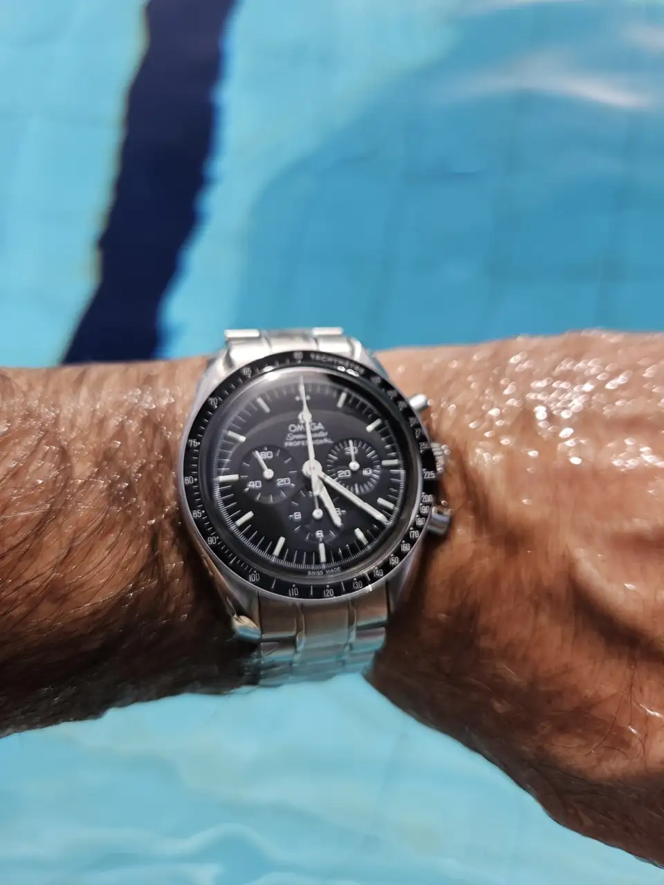

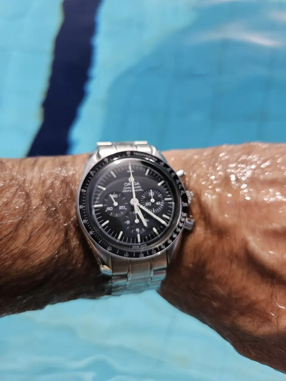

Venga va, que no se diga!
Saludos :cool1:
Reacciones: Domimc, JavierMSR, brimful y 3 más
Me encanta verlo en el agua, pero no me negaras que es de las pocas poquisimas fotos que veras asi!
Ojala pudiera mojar asi a los mios....

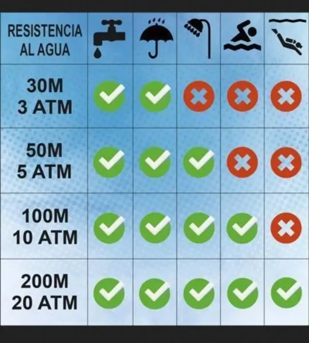

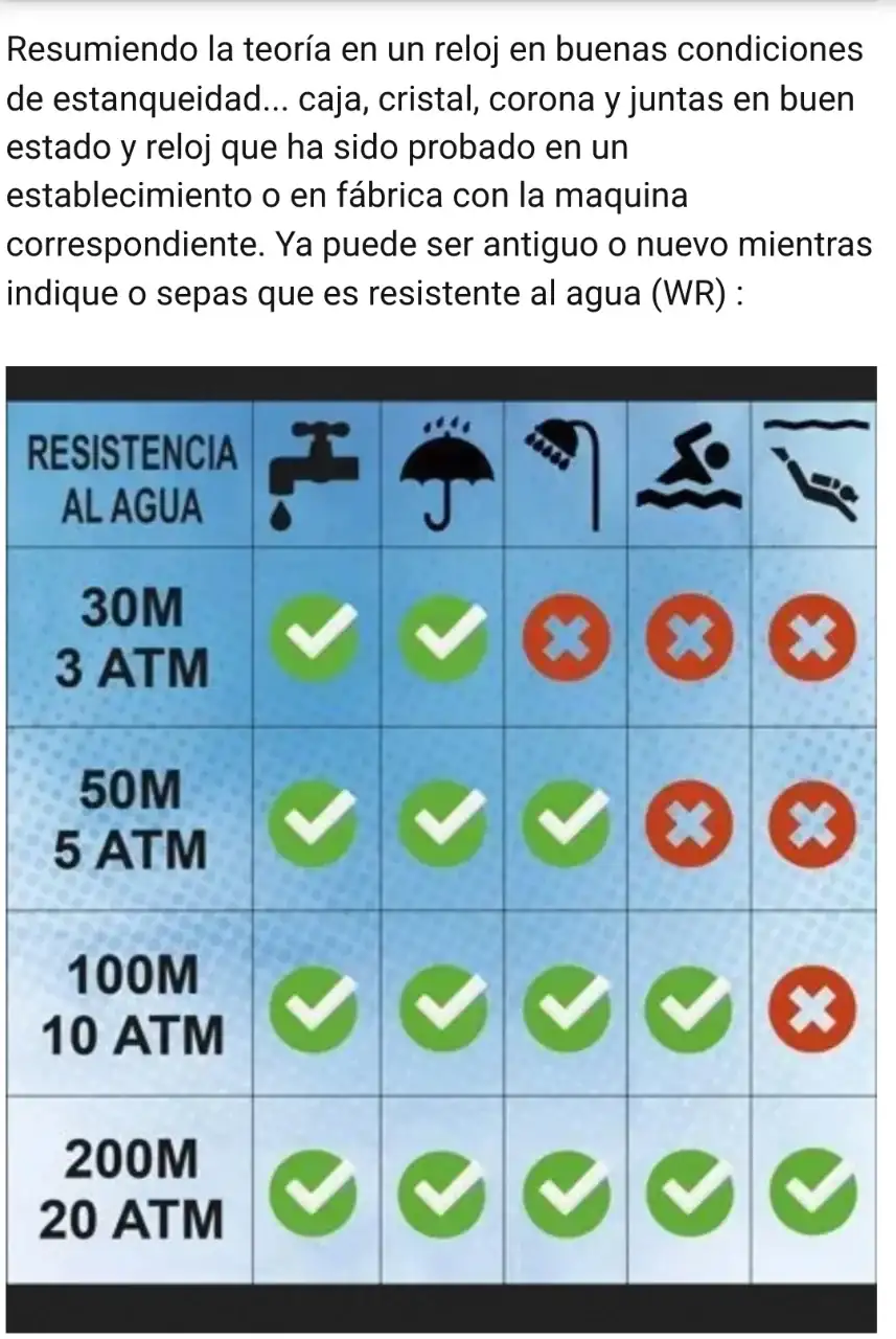

Resumiendo la teoría en un reloj en buenas condiciones de estanqueidad... caja, cristal, corona y juntas en buen estado y reloj que ha sido probado en un establecimiento o en fábrica con la maquina correspondiente. Ya puede ser antiguo o nuevo mientras indique o sepas que es resistente al agua (WR) :
Ver el archivos adjunto 2909385
Ya sé que me repito pero por recordarlo y tener la tabla a mano:
Ver el archivos adjunto 2909386
Buenas,
No estoy de acuerdo con esta tabla que muestras, veo más correcta esta:
https://relojes-especiales.com/blog/resistencia-al-agua-de-los-relojes/
Un saludo,
Reacciones: Domimc
