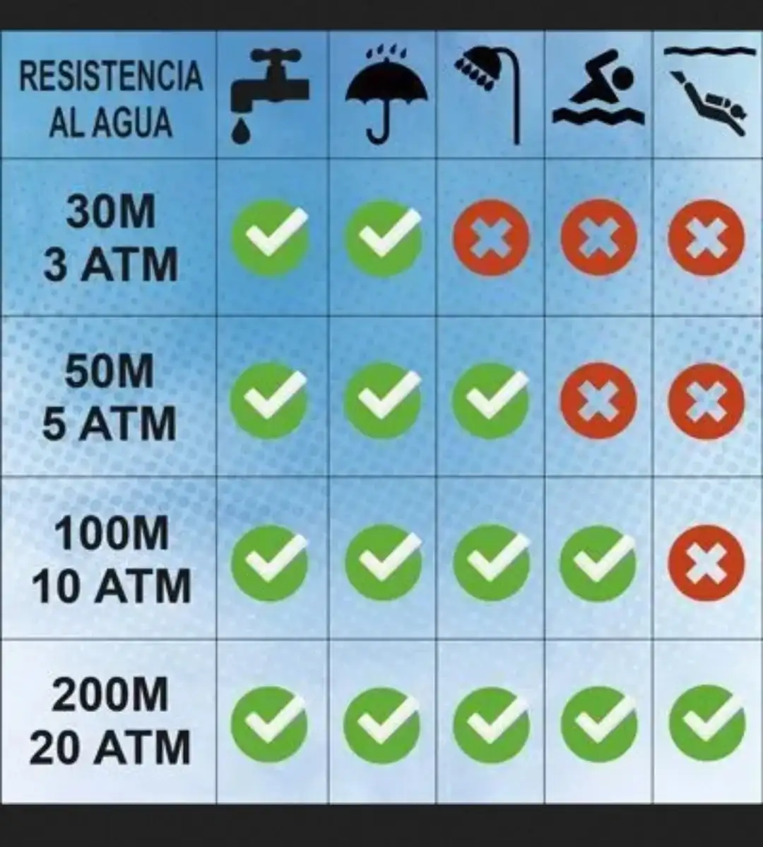

Resumiendo la teoría en un reloj en buenas condiciones de estanqueidad... caja, cristal, corona y juntas en buen estado y reloj que ha sido probado en un establecimiento o en fábrica con la maquina correspondiente. Ya puede ser antiguo o nuevo mientras indique o sepas que es resistente al agua (WR) :
Ver el archivos adjunto 2909385
Pues no exactamente, porque hay fabricantes que difieren de esa tabla y hay otras tablas.
Como dije antes (o como dijo Omega), los relojes Omega WR30 sirven para bucear a 30m.
Esto lo dice el fabricante, aunque observo una pertinaz resistencia a creérselo, fruto de años pensando que wr30 sólo aguanta la lluvia, es difícil cambiar de opinión.
Pues si está por aquí, supongo que ya lo leerá.
No, "para certificar resistencias superiores a 200 metros NO se usa la norma ISO 6425 divers’ watches standard". Esa norma se utliza para certificar relojes de buceo. La mayoría de micromarcas, por ejemplo, certifican como mucho WR, si es que certifican algo, independientemente de la profundidad (pista: si pone "water resistant" no está certificado bajo ISO 6425).
