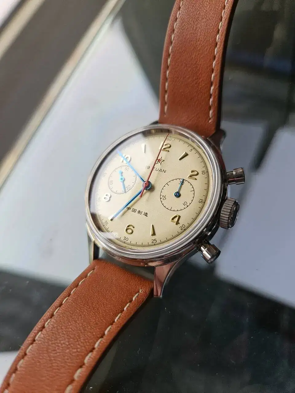

Se estaba hablando en el subforo de chinos del anti reflectante que llevan (o no llevan) esos relojes. En consecuencia he decidido echar fotos junto a la ventana de todos mis relojes, en la misma posición y en el mismo ángulo. Lo del ángulo, como comprenderéis, con el móvil a mano alzada, no me ha salido perfecto.
Junto a la ventana había mucha luminosidad, pero solo desde un lado, por lo que es óptimo para provocar reflejos en un lado del reloj y ver cuánto les afecta esa luz

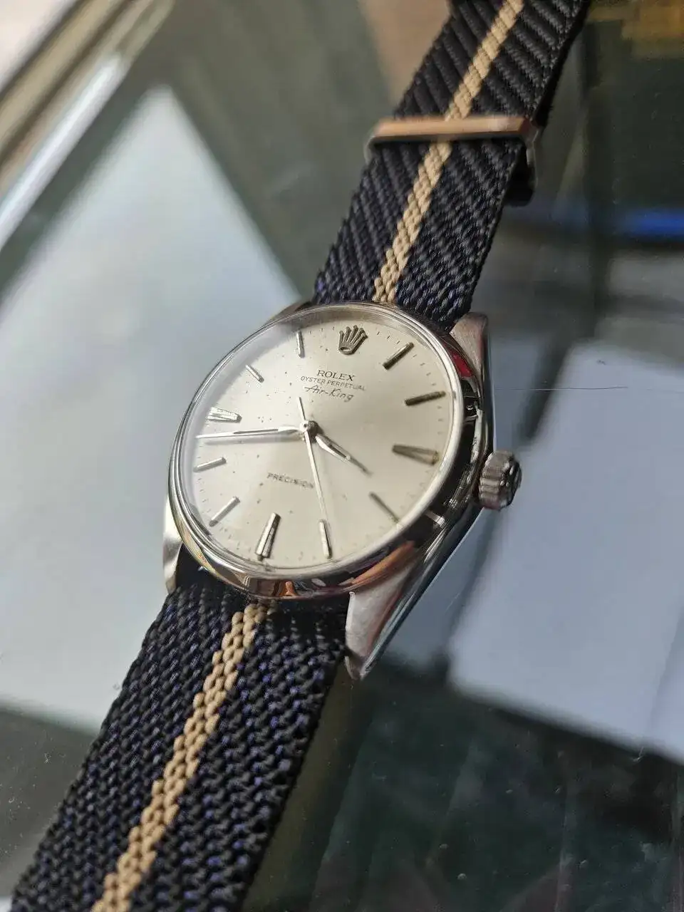

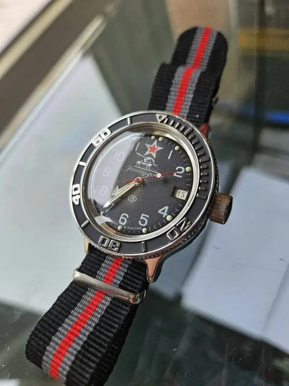

APARTADO 1: ACRILICOS (PLEXIGLÁS)
Como ya sabéis los plexi aún teniendo todos bóveda hacen muy poquito reflejo. A mi el plexy me parece de lo mejor porque si se raya se pule, y no tiene reflejos, el contra es que no se pueden limpiar con alcohol.
Ver el archivos adjunto 2822016Ver el archivos adjunto 2822015Ver el archivos adjunto 2822017
Bien, pues tanto el Rolex como el 1963 apenas tienen reflejo, y el Vostok un poco más por ser negra la esfera, quizás. No sé. Que creéis vosotros?

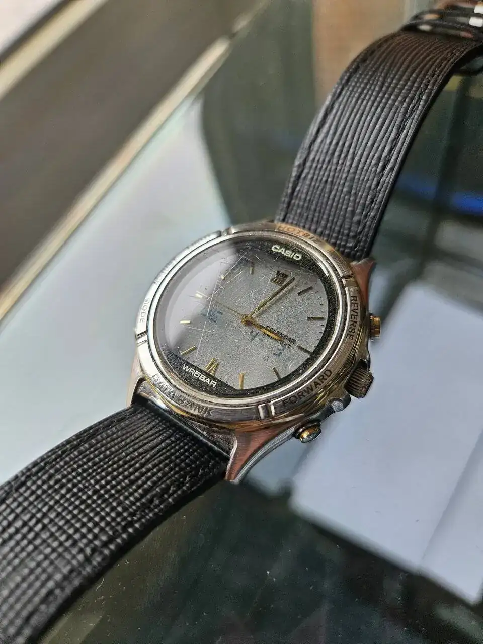

BONUS:
Ver el archivos adjunto 2822018

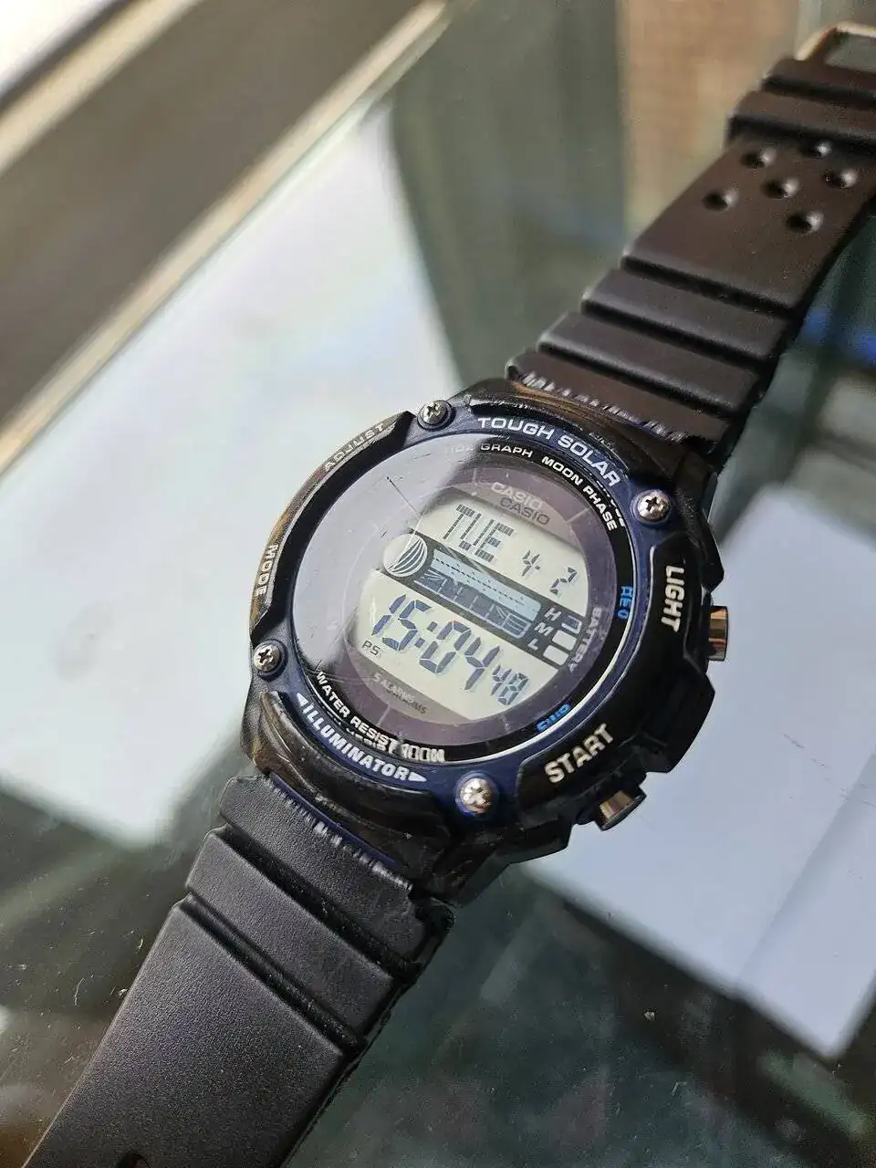

Este Casio diría que es plexy, pero a saber

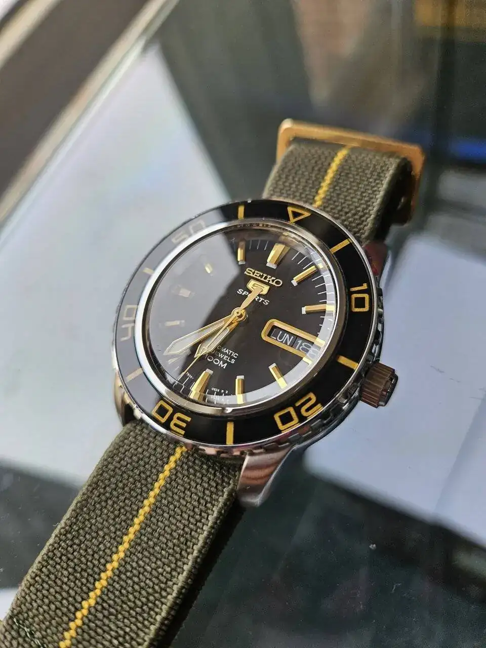

APARTADO 2: MINERALES PLANOS

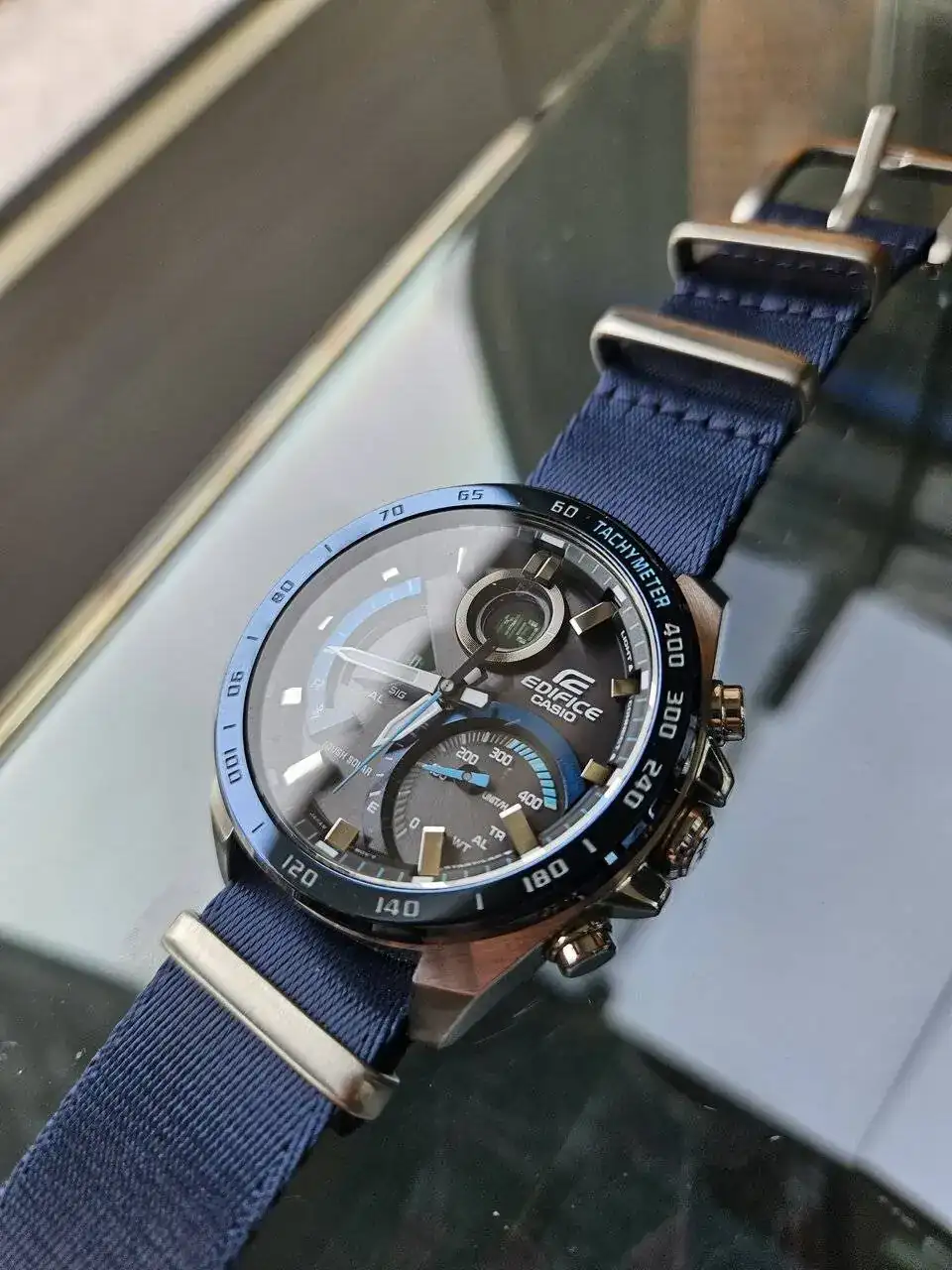

El cristal mineral plano se raya más fácil que el zafiro pero como pro tiene menos reflejos. Veamos si es así.
Ver el archivos adjunto 2822019Ver el archivos adjunto 2822020Ver el archivos adjunto 2822021
Nota: el casio twincept es mineral, no plexy, comprobado en relojero, y el Edifice aunque algunos son zafiro, este es mineral.
Bien pues estos 3 tienen poquito reflejo como hemos podido comprobar.

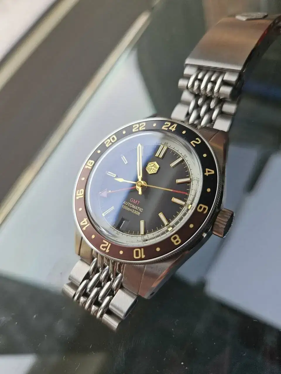

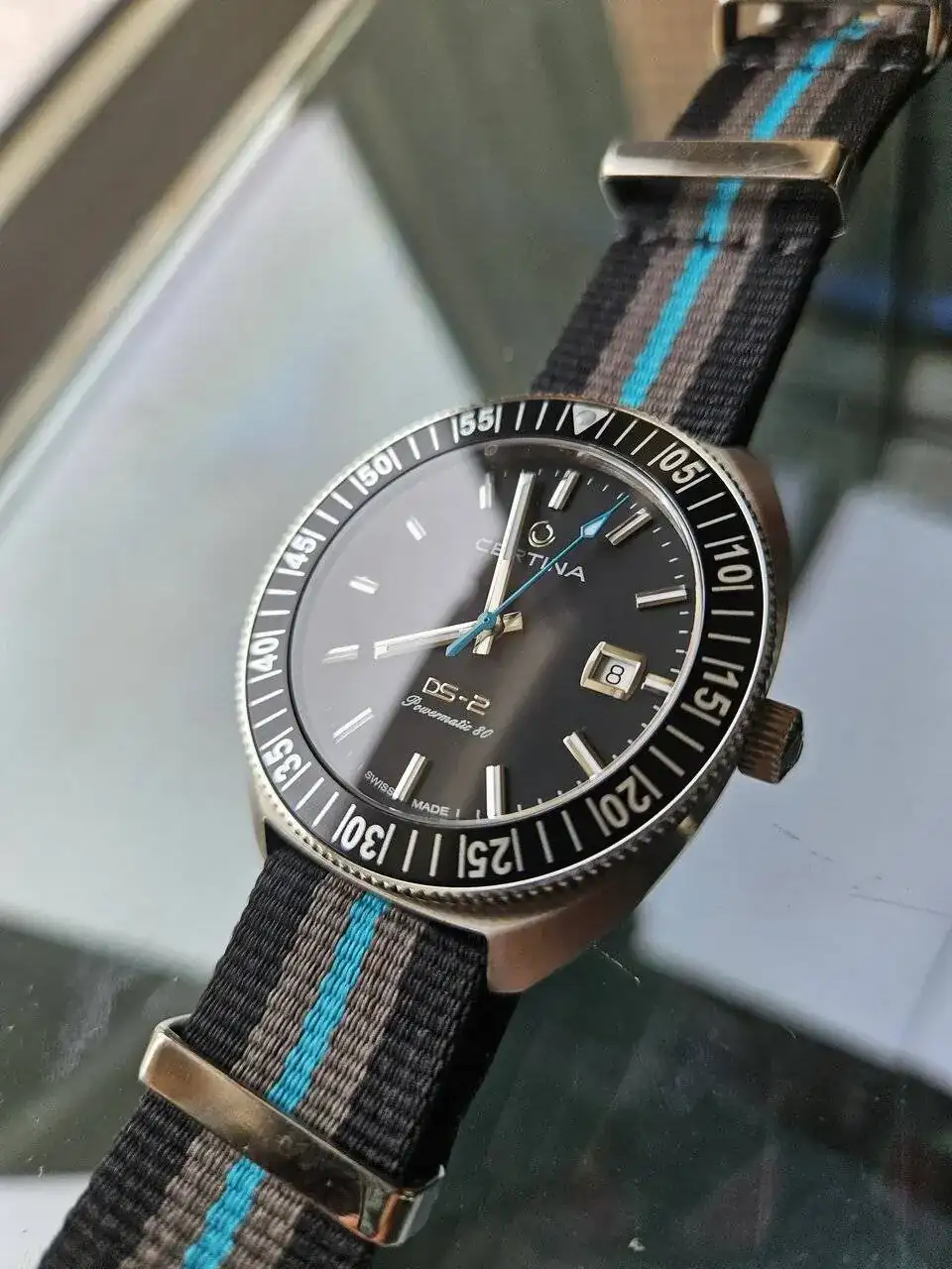

APARTADO 4: ZAFIROS PLANOS

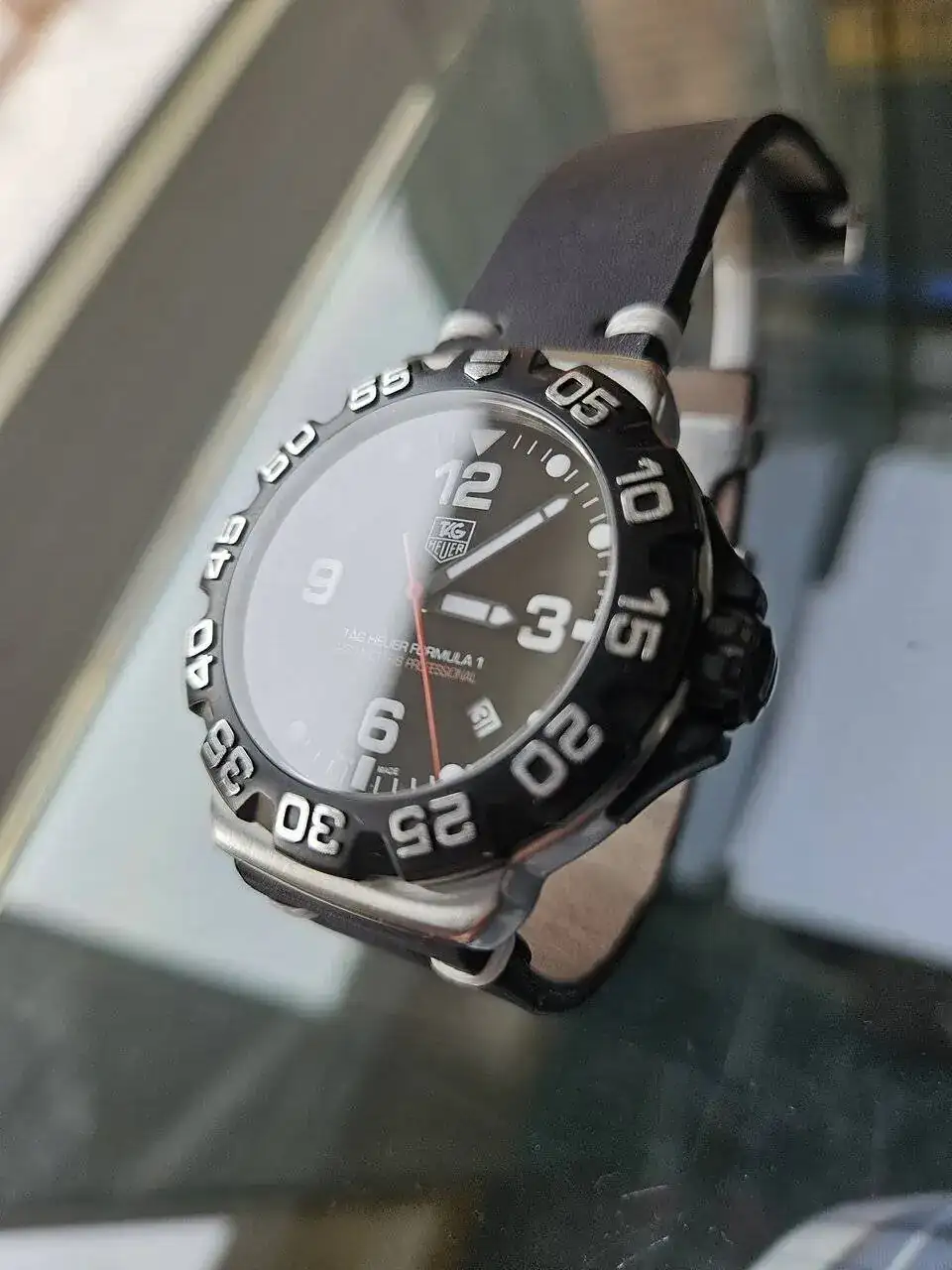

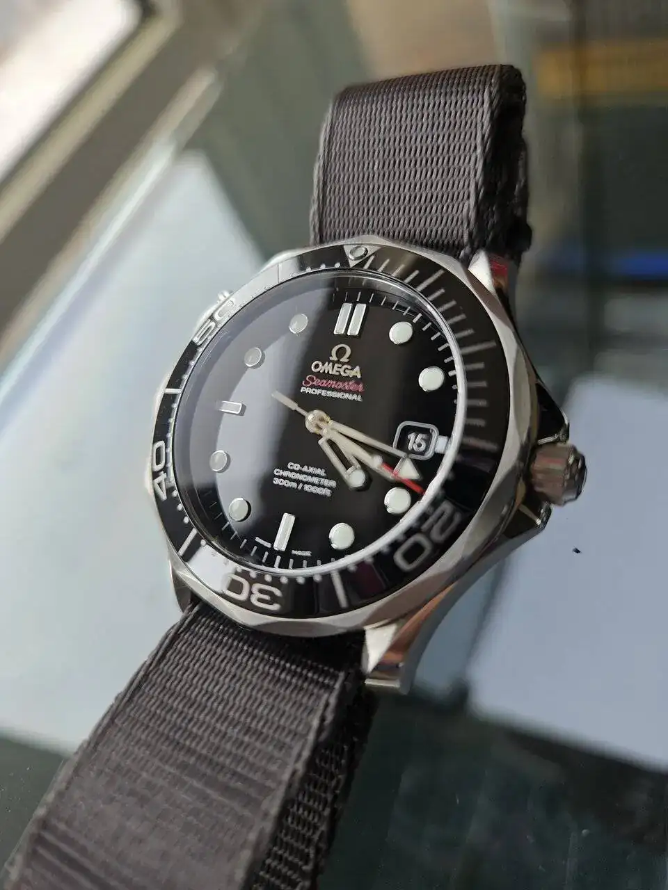

El zafiro hace más reflejos que el cristal mineral, pero se puede contrarrestar con AR (anti reflectante) que puede ser interno o de doble cara (interno y externo). De estos que vamos a ver, creo que solo el Omega tiene por las dos caras.

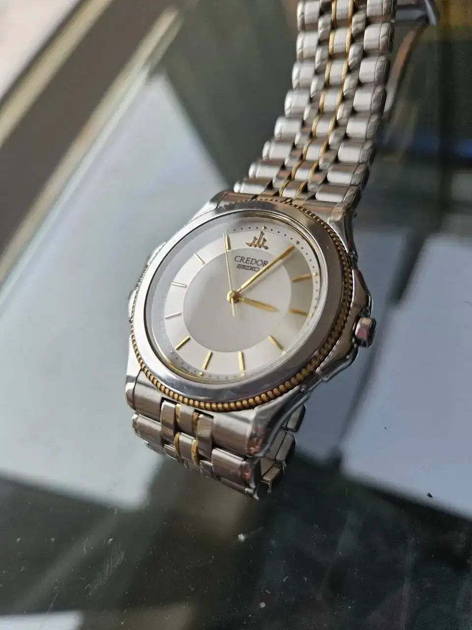

Ver el archivos adjunto 2822023Ver el archivos adjunto 2822024Ver el archivos adjunto 2822025Ver el archivos adjunto 2822026Ver el archivos adjunto 2822027Ver el archivos adjunto 2822028
Bien aquí tenemos un claro ganador que es el Credor. Es muy difícil o casi imposible sacarle un reflejo a ese cristal. Luego iría el Omega, que tiene un reflejo mucho menor que, por ejemplo, el Tag, siendo la esfera del mismo color. Eso demuestra que el AR de doble cara es efectivo. Respecto de los chinos vs los suizos, veo que el San Martin tiene más reflejos pero es un zafiro tipo boxed, no es plano del todo, y eso creo que le perjudica.

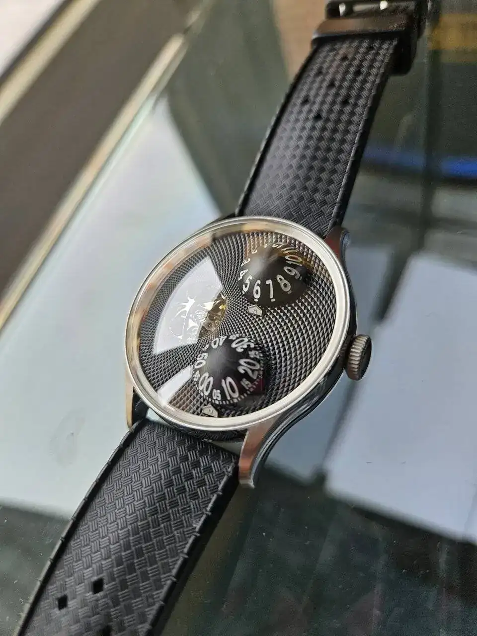

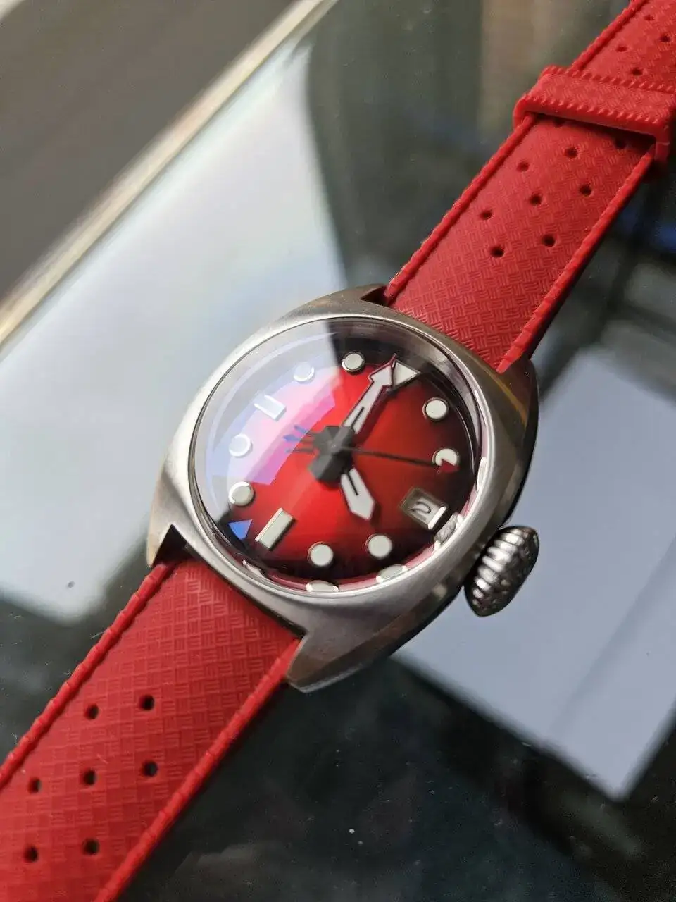

APARTADO 5: ZAFIROS DOMED O ABOVEDADOS

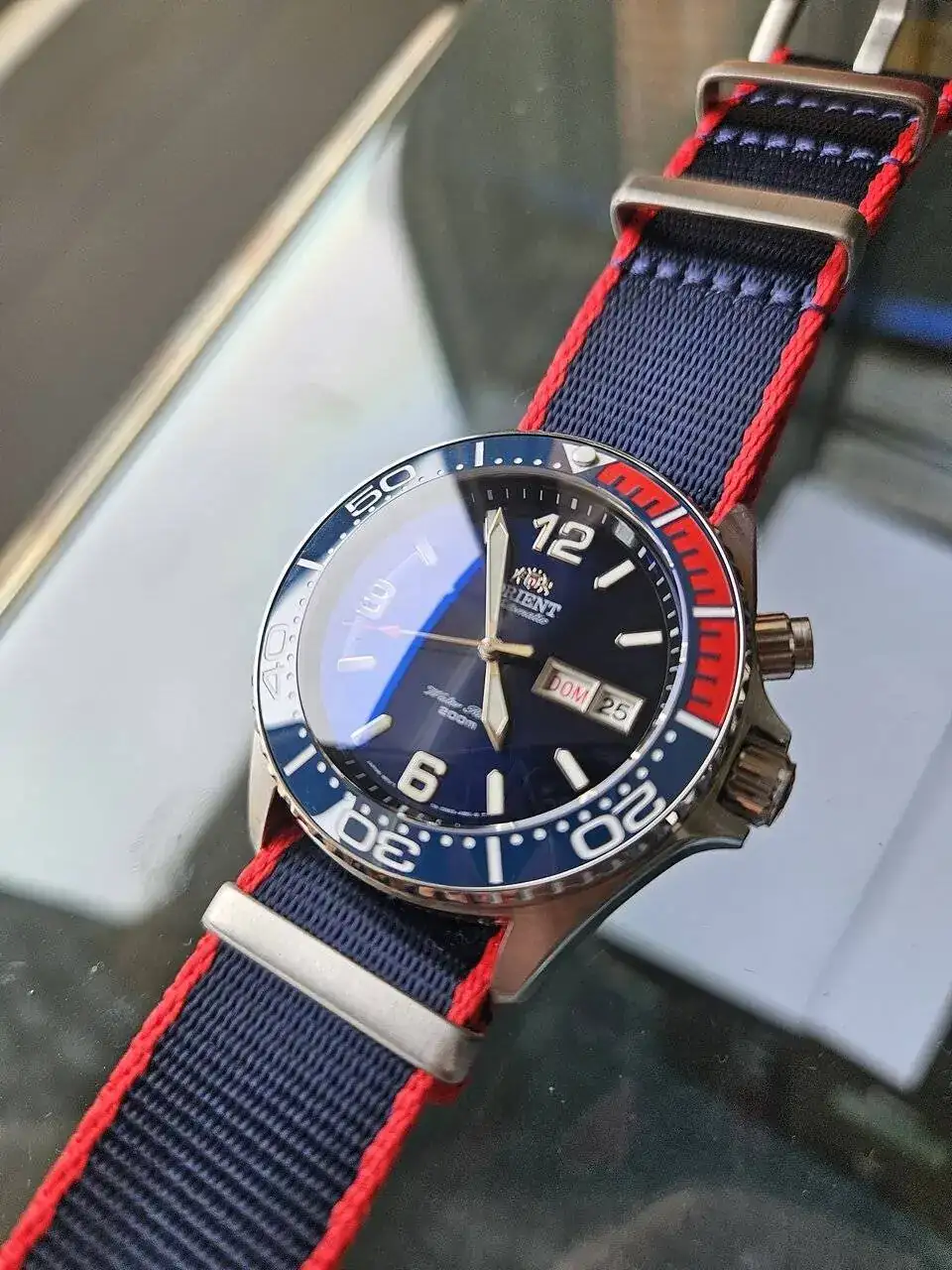

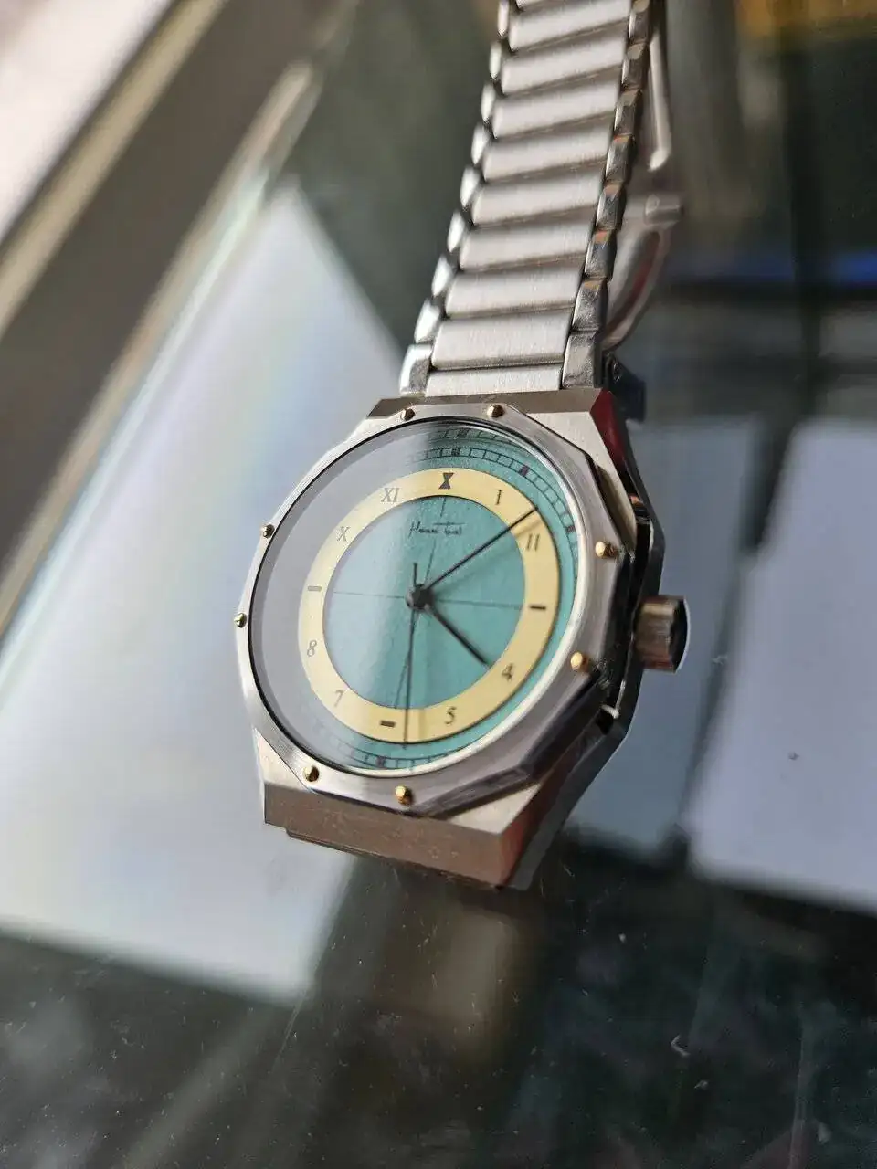

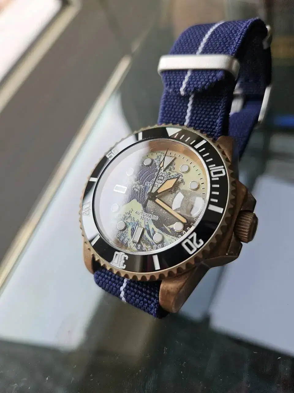

Ver el archivos adjunto 2822029Ver el archivos adjunto 2822030Ver el archivos adjunto 2822031
Aquí vemos que todos estoa tienen más reflejo que todos los anteriores, probando que lo que más perjudica en tema de reflejos es la bóveda. El reloj rojo, que es un mod mío, lleva un cristal de zafiro con sólo bóveda exterior, y en consecuencia a pesar de tener menos bóveda que los otros dos, tiene más reflejos. Probablemente no lleva AR. El Orient tiene AR interno azul, que de hecho, se ve (la ventana se ve azulada). Sin embargo no logra anular el reflejo que causa su domo. Y por último el Le Dome (el reloj raro alienigena) tiene una bóveda muy alta estilo MB&F lo cual es un imán de reflejos y el AR no puede con ellos. Debería llevar más capas pero no se hasta que punto pueden quitarse del todo con ese domo.

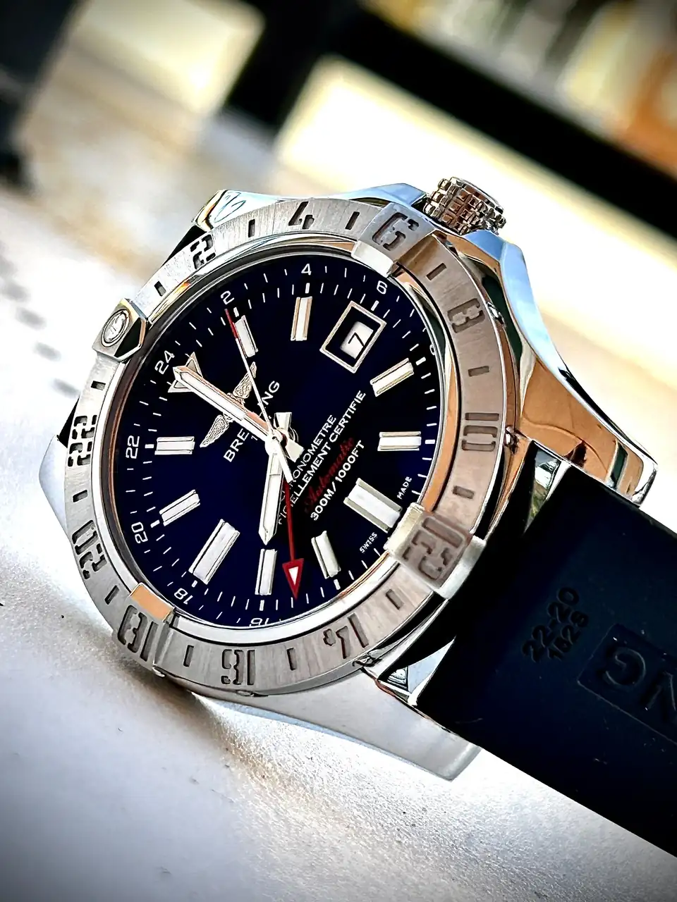

De entre los que tengo el Breitling destaca sobremanera:
