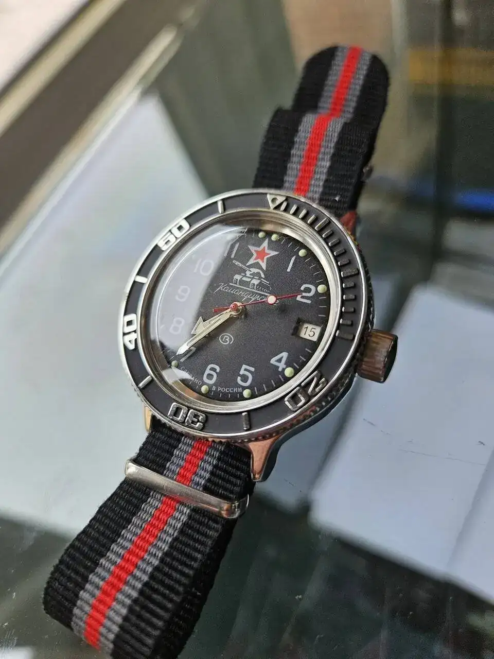

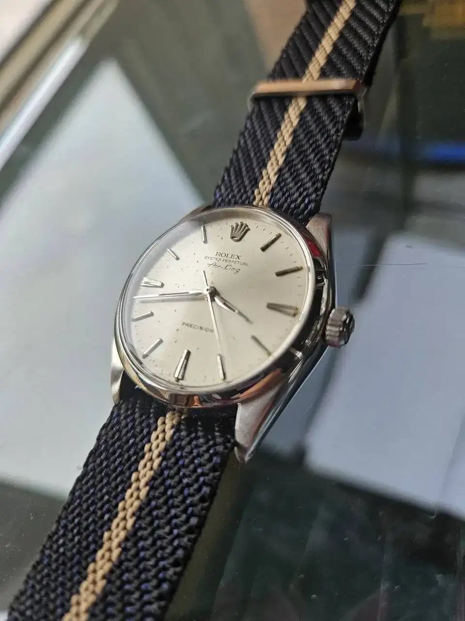

APARTADO 1: ACRILICOS (PLEXIGLÁS)

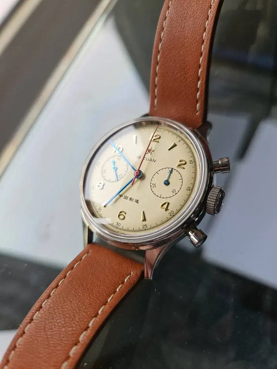

Como ya sabéis los plexi aún teniendo todos bóveda hacen muy poquito reflejo. A mi el plexy me parece de lo mejor porque si se raya se pule, y no tiene reflejos, el contra es que no se pueden limpiar con alcohol.
Bien, pues tanto el Rolex como el 1963 apenas tienen reflejo, y el Vostok un poco más por ser negra la esfera, quizás. No sé. Que creéis vosotros?

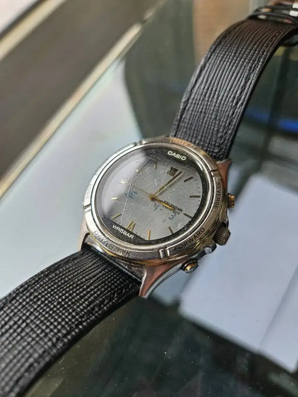

BONUS:

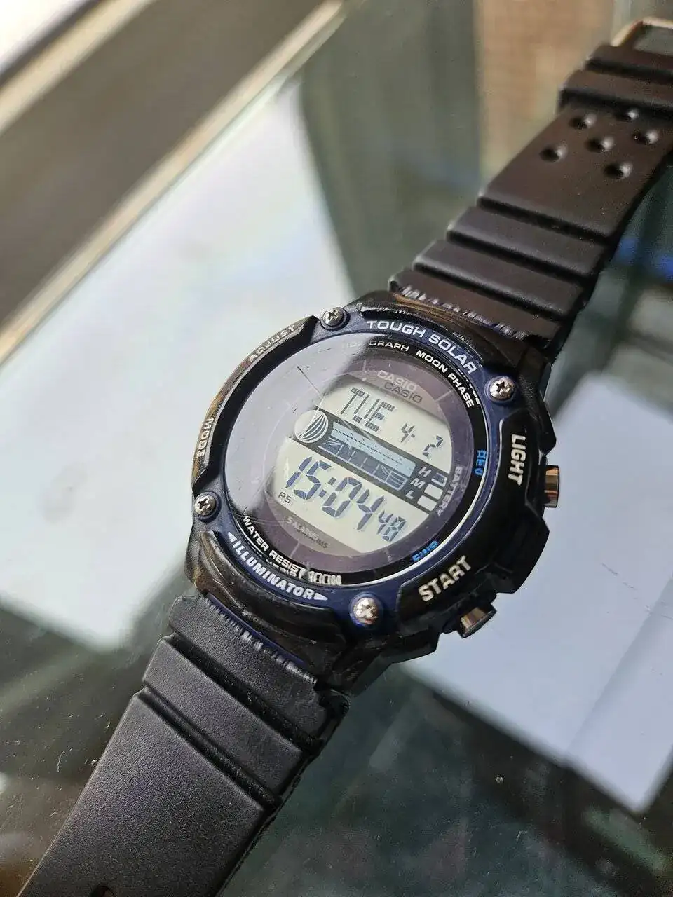

Este Casio diría que es plexy, pero a saber

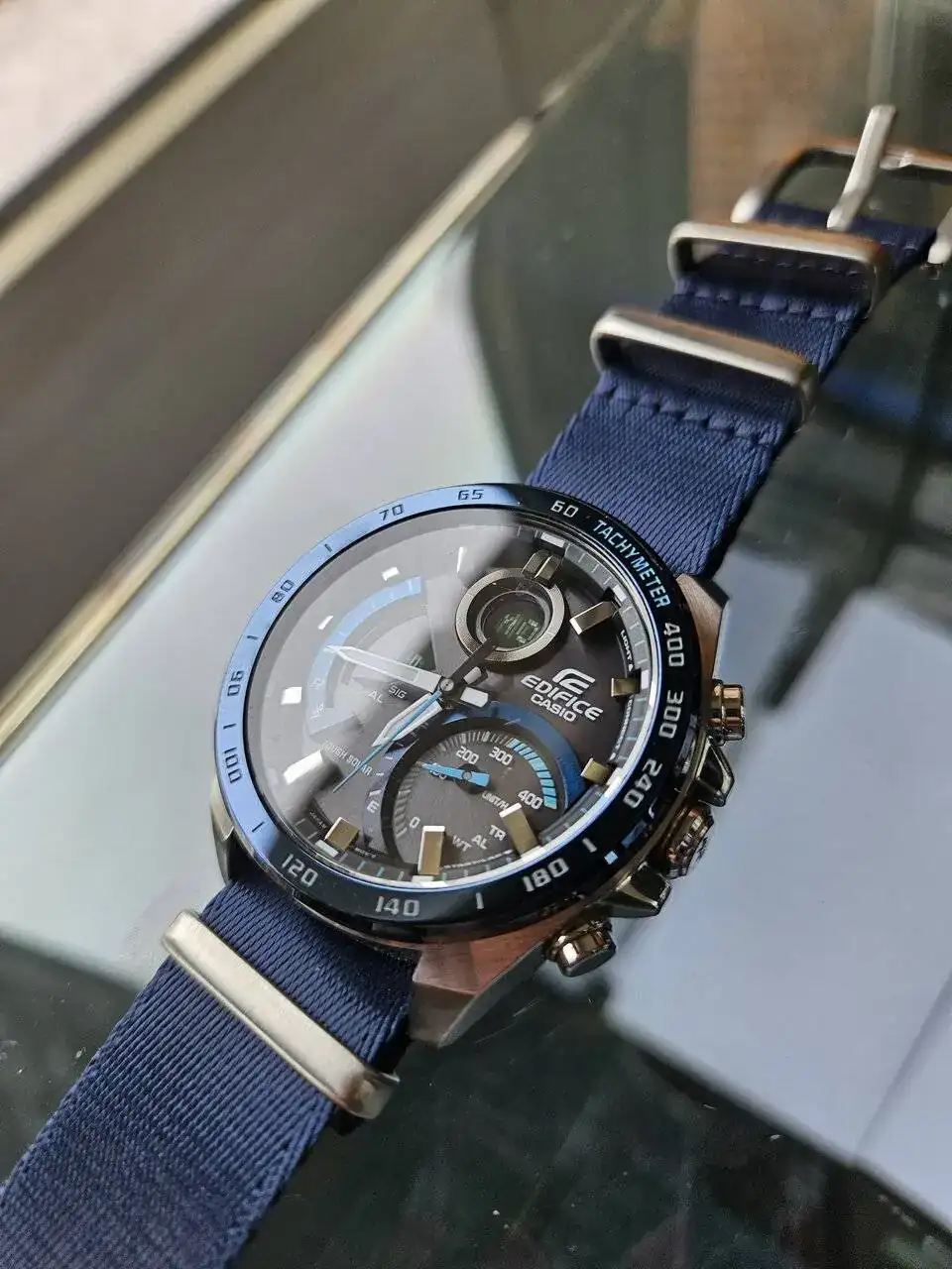

APARTADO 2: MINERALES PLANOS
El cristal mineral plano se raya más fácil que el zafiro pero como pro tiene menos reflejos. Veamos si es así.
Nota: el casio twincept es mineral, no plexy, comprobado en relojero, y el Edifice aunque algunos son zafiro, este es mineral.
Bien pues estos 3 tienen poquito reflejo como hemos podido comprobar.

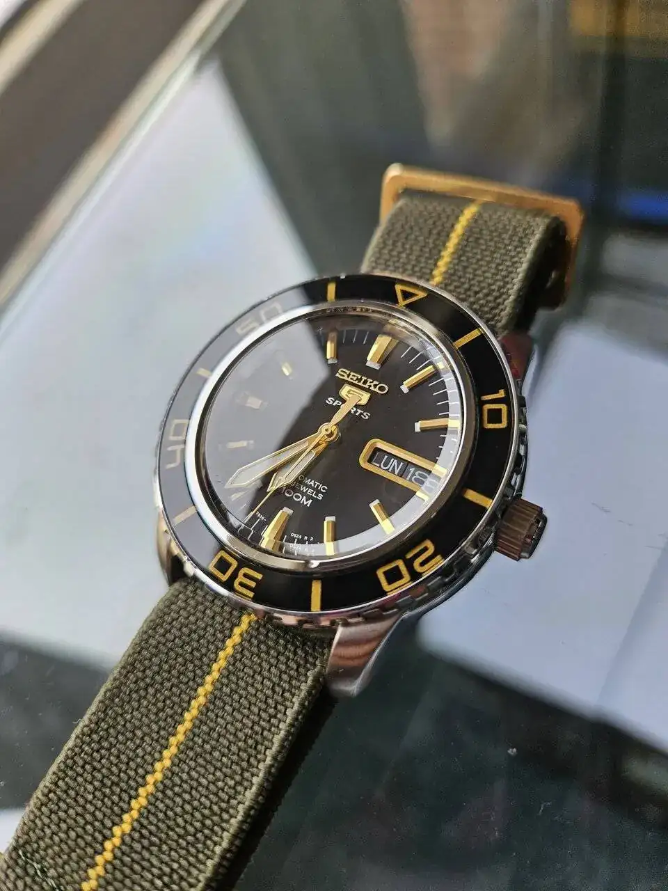

Solo hay este, que es hardlex. Como podemos ver la ventana se ve curvada , prueba de que el cristal lleva bóveda, y además hace más reflejo que un cristal mineral plano, probando que efectivamente los cristales tipo domo hacen más reflejos que sus homologos planos.

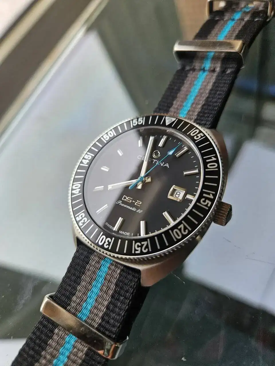

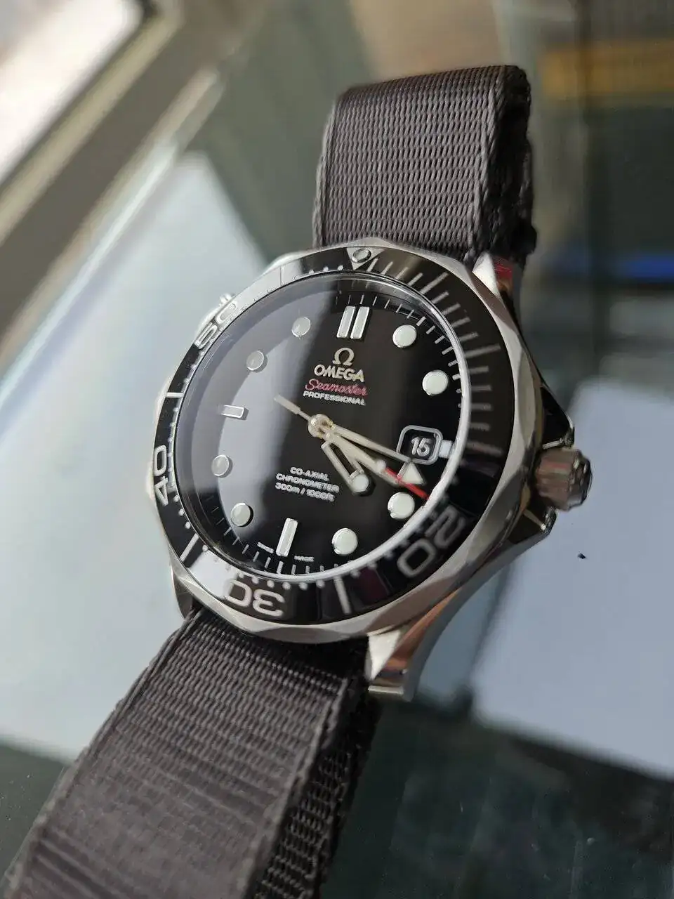

APARTADO 4: ZAFIROS PLANOS

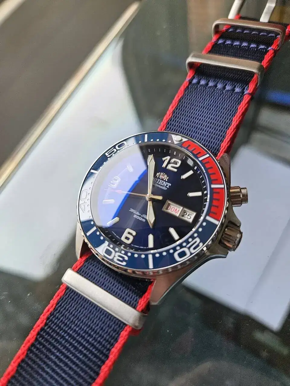

El zafiro hace más reflejos que el cristal mineral, pero se puede contrarrestar con AR (anti reflectante) que puede ser interno o de doble cara (interno y externo). De estos que vamos a ver, creo que solo el Omega tiene por las dos caras.
Bien aquí tenemos un claro ganador que es el Credor. Es muy difícil o casi imposible sacarle un reflejo a ese cristal. Luego iría el Omega, que tiene un reflejo mucho menor que, por ejemplo, el Tag, siendo la esfera del mismo color. Eso demuestra que el AR de doble cara es efectivo. Respecto de los chinos vs los suizos, veo que el San Martin tiene más reflejos pero es un zafiro tipo boxed, no es plano del todo, y eso creo que le perjudica.

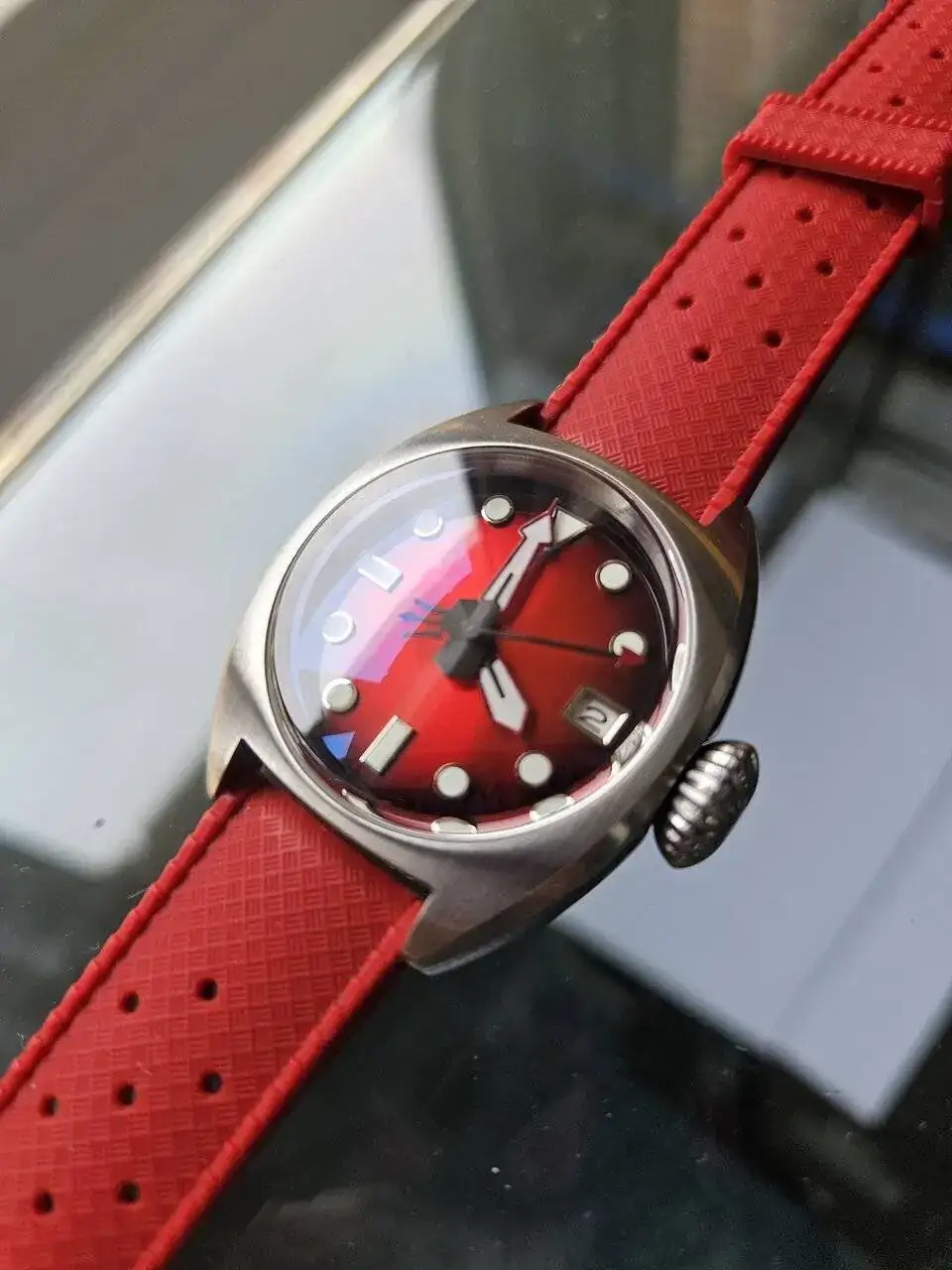

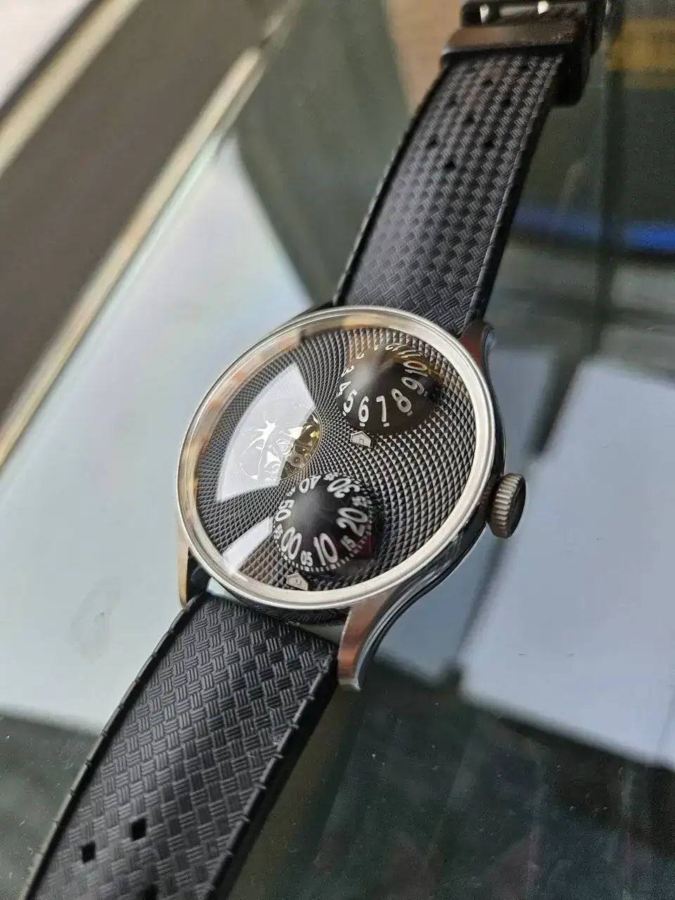

APARTADO 5: ZAFIROS DOMED O ABOVEDADOS

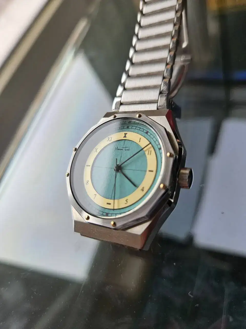

Aquí vemos que todos estoa tienen más reflejo que todos los anteriores, probando que lo que más perjudica en tema de reflejos es la bóveda. El reloj rojo, que es un mod mío, lleva un cristal de zafiro con sólo bóveda exterior, y en consecuencia a pesar de tener menos bóveda que los otros dos, tiene más reflejos. Probablemente no lleva AR. El Orient tiene AR interno azul, que de hecho, se ve (la ventana se ve azulada). Sin embargo no logra anular el reflejo que causa su domo. Y por último el Le Dome (el reloj raro alienigena) tiene una bóveda muy alta estilo MB&F lo cual es un imán de reflejos y el AR no puede con ellos. Debería llevar más capas pero no se hasta que punto pueden quitarse del todo con ese domo.

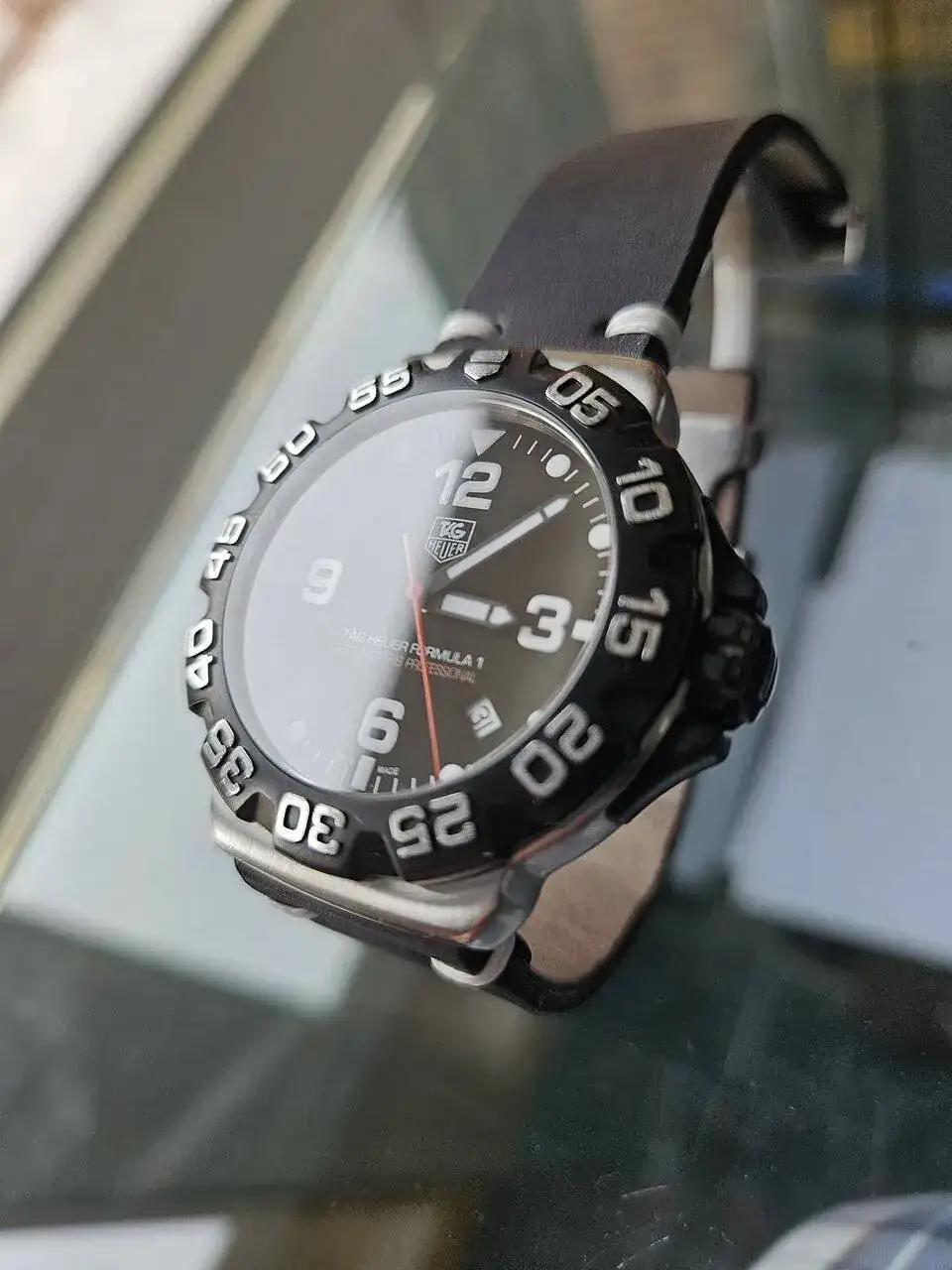

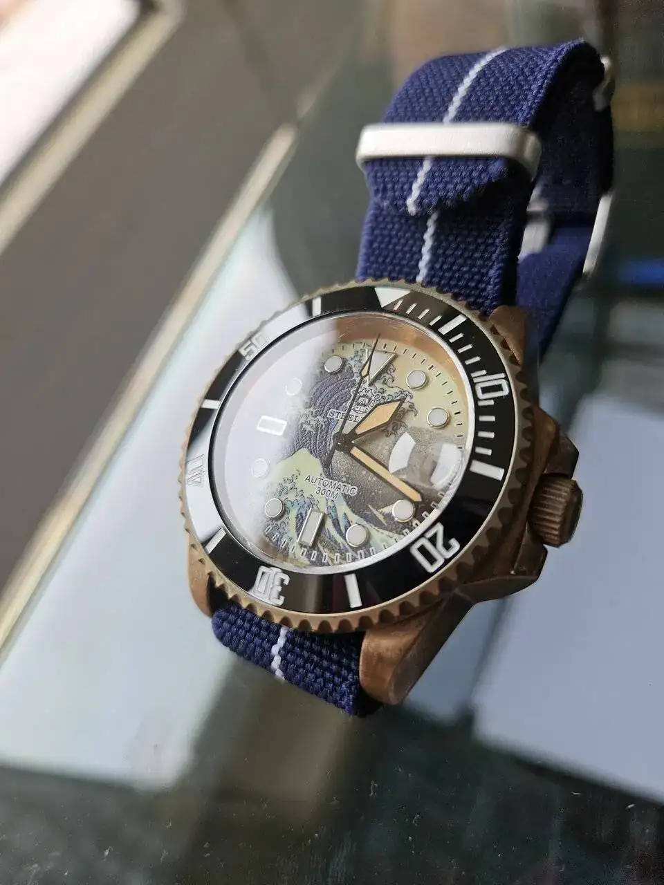

Pues en los chinos, veo bastante diferencia entre el San Martín y el Steeldive de las fotos, en favor del primero. El crono Seagull también se defiende. Luego igual sí hay marcas chinas que usan ar decente en los cristales de zafiro.
Decepciona un poco, en ese aspecto, el TH si lo comparas con el Omega 🫣
Reacciones: itsmemario
Totalmente el AR del Tag Heuer bastante pobre, hace mucho reflejo, pero creo que se debe a que en Omega tiene por ambas caras y es especialmente bueno su AR, muchas veces parece que ni tiene cristal

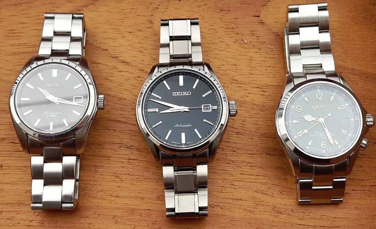

Me ha gustado el hilo, yo diría que en líneas generales el plexi tienes mejor comportamiento que el cristal mineral y éste a su vez mejor que el zafiro. Luego ya entran las calidades del cristal y del AR empleado.

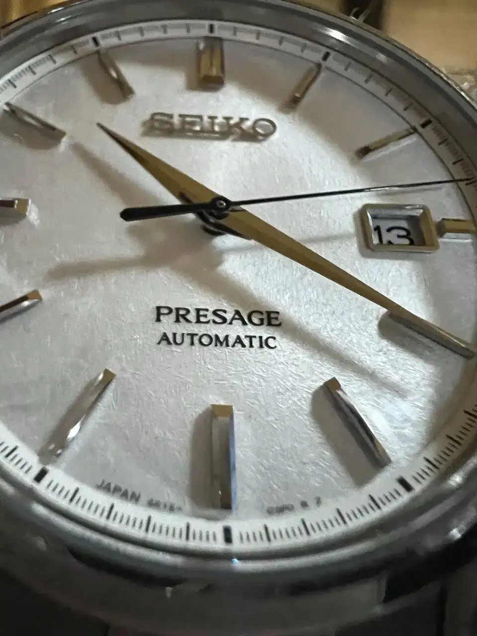

De entre los míos diría que el que menos reflejos tiene es éste:
Reacciones: Dupont, itsmemario y galunco

De los que tengo los Seiko con hardlex son los que menos reflejos me dan y por ahora los tengo impolutos.

Yo creo que es como dices, el orden de menos a mas reflejos es plexi - mineral- zafiro, pero a su vez es el orden de más a menos facilidad para rayarse
La esfera de ese presage es preciosa!
