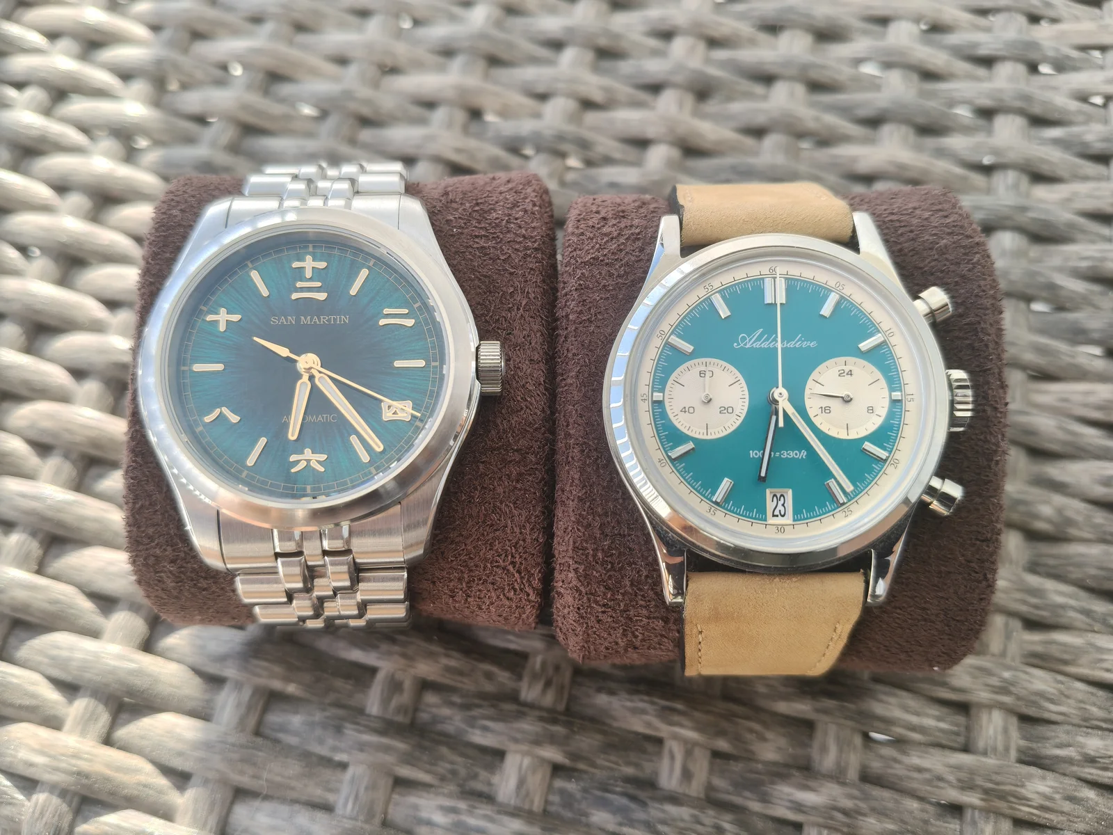

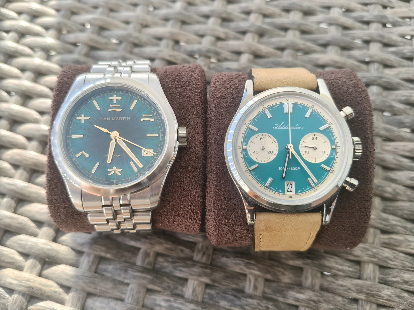

Curiosamente, el reloj que mas me molesta en cuanto a reflejos, y que por ello estoy ahora mismo viendo si cambiarle el cristal o venderlo (lo mas probable) es tambien un San Martin, SN0144 GI que me acaba de llegar y que supuestamente tiene AR en el interior.
Aquí foto comparándolo a un humilde Addiesdive, y como en ese la esfera se ve más nitida
Con toda la publicidad positiva que tiene San Martin, y nadie habla de que usan algunos de los peores zafiros de toda China.
Reacciones: itsmemario, Eskugorri y Doménico

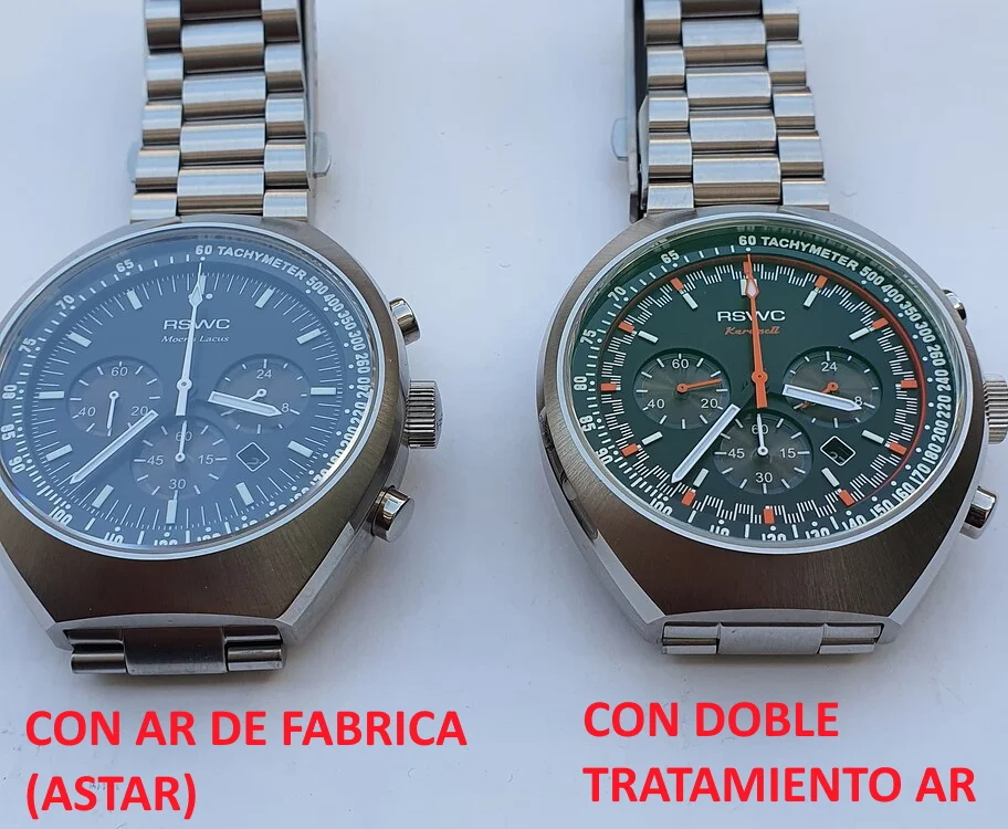

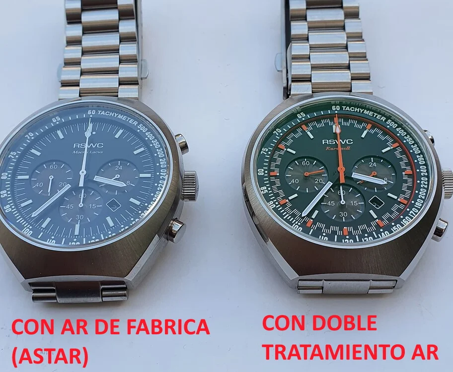

Ese doble AR lo hace la marca, Se compra un nuevo cristal así, o se modifica el existente para añadirle la capa exterior?
Ese está cambiado por su dueño
Ver el archivos adjunto 3518118
Me ha pasado lo mismo
Esto lo hizo un compañero del otro foro . Al parecer se lo hizo un amigo que , supongo, sería optico. Se hizo sobre el cristal original.

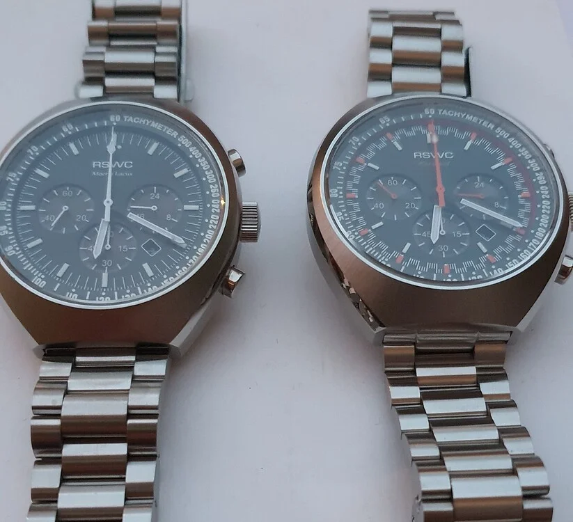

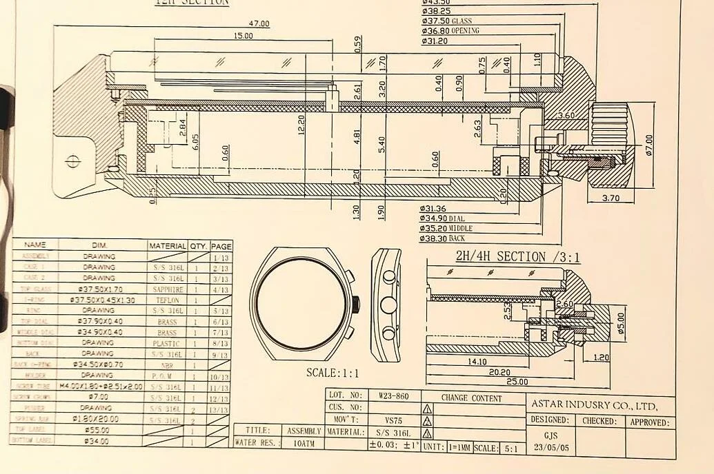

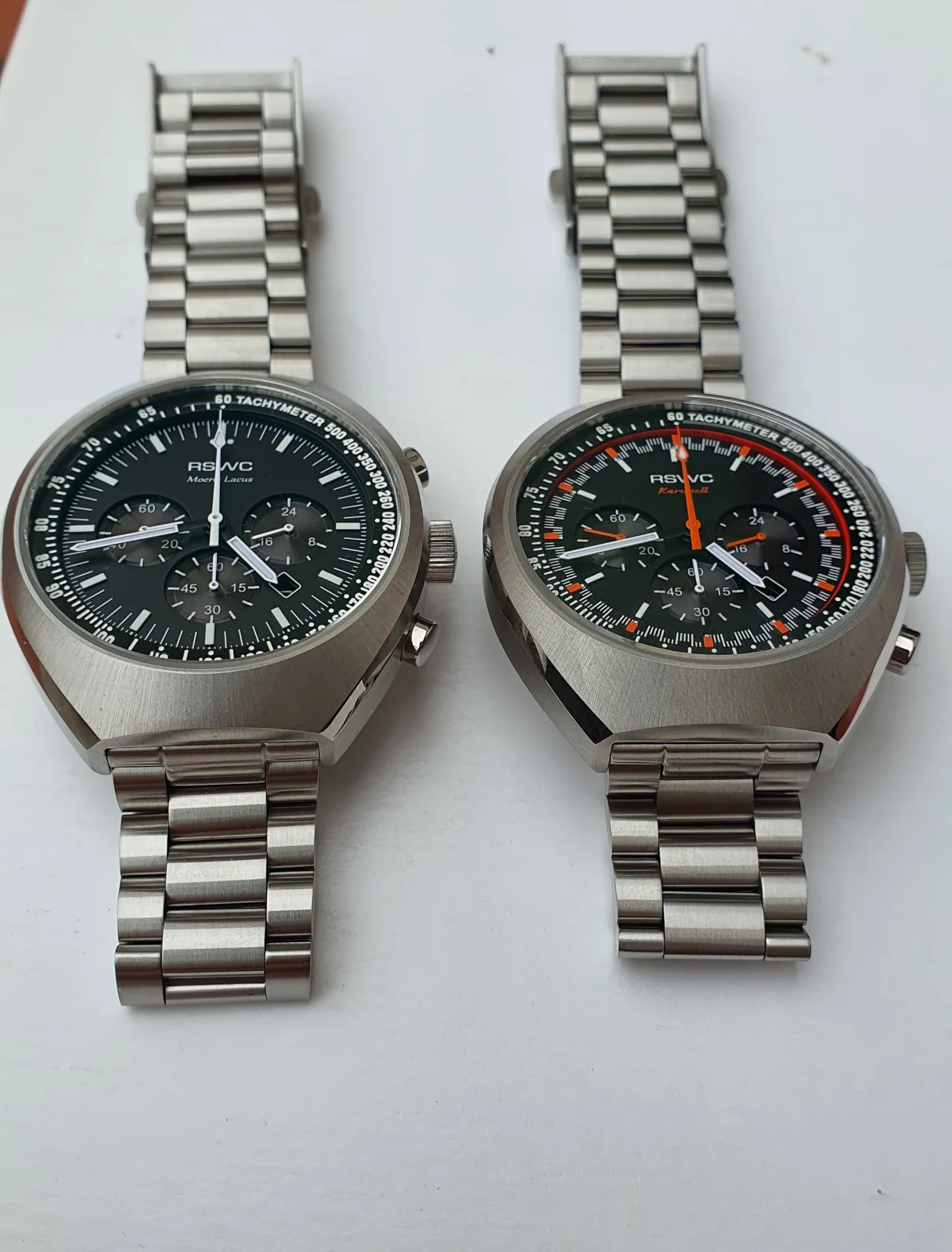

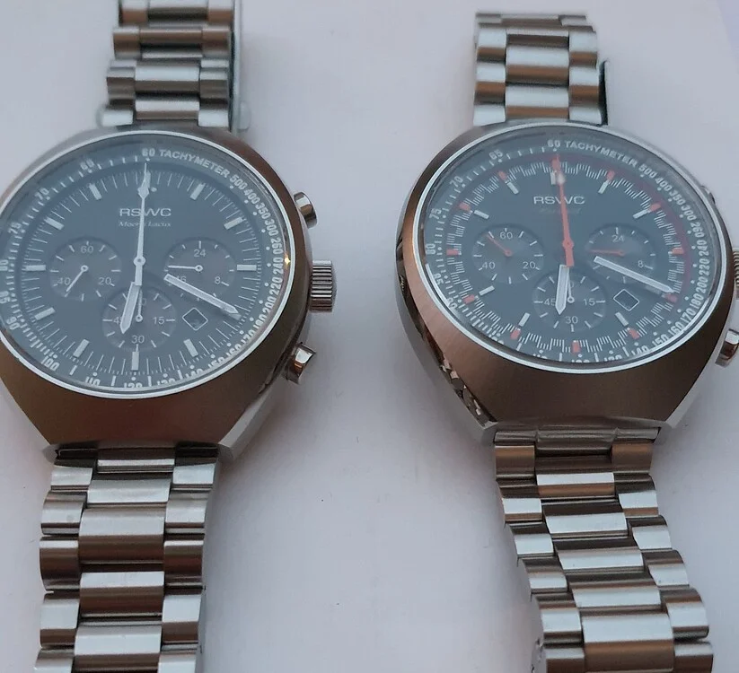

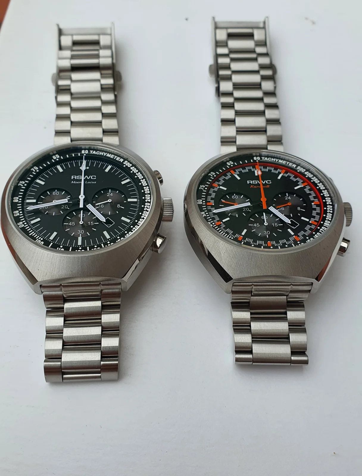

Si, pero el cristal de la izquierda es plano y tiene efecto lupa, que para mí es mucho mejor que si fuera efecto gran angular. Ahí se nota la calidad del cristal, yo prefiero pagar un poco más si se va a ver así de bien.
Son el mismo cristal, y te puedo asegurar porque tengo ese reloj que el cristal es plano y no tiene ningún efecto lupa. Es óptica, que es física, aunque pueda engañar.

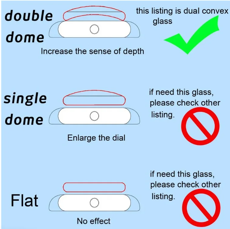

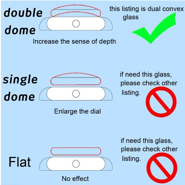

Los tipos de cristal con curvatura y dentro de ellos, los de simple cupula ( como los de las lupas de los fechadores) que producen un efecto de aumento, y los de doble cupula, con menor efecto lupa pero que igualmente produce aberraciones por los bordes o lo vemos de lado (aros como los aros de los cristales de miopía ).
El cristal plano no tiene efecto de aumento, pocas lupas de aumento de fechador veréis que sean planas, cuanto mayor sea la curvatura mayor sera la magnificacion X.
Hay zafiros planos que son pobremente translucidos y pueden producir esa aberración que nuestro ojo perciba como aumento, que en realidad no tiene. Tambien hay veces que creemos que un cristal es plano pero tiene una muy pequeña curvatura, que aunque sea mínima, produce efecto de magnificación.
Reacciones: alas2, HTC, VICENTE RAMIREZ y 1 persona más
Ver el archivos adjunto 3518128

Recuerdo que tuve un Cadisen homenaje seamaster que tenía un zafiro de simple cúpula muy acentuada que producía un efecto de lupa demasiado aberrante. Lo acabé vendiendo porque no me acostumbraba, cuando hay mucha cupula y tiene un antireflejos pobre acaba afectando mucho a la nitidez .
Tengamos en cuenta que estamos hablando de lo que vemos a través del cristal (el dial) y de que manera lo vemos en funcion de la forma del cristal ( y de su transparencia, antirreflejos , etc) . Y otra cosa es lo que refleja la superficie de ese cristal, que es verlo desde otro angulo para el que no fué concebido, pero que tambien cuenta.
En cristales de doble cupula de zafiro debido a su condición, es donde más puede hacer falta un muy buen antirflejante, y en los relojes chinos es donde menos se invierte en esto. Además hay que tener en cuenta que a la aberración de "profundidad" , que en realidad es que lo estás viendo mas pequeño, hay que sumar que si se trata de un nh35 y el montador no ha calculado bien la ventaja de la cupula , todavía se puede ver mas pequeño y más hundido. Esto le pasa a algunos tandorios y a un willard que tengo de doble cúpula, aunque prefiero este efecto al de la lupa del single domed.
