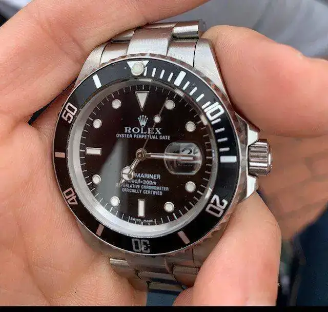

Hola a todos.
acabo de heredar un 16610; sin documentación y dudo de su autenticidad. Os comento que me genera dudas:
- punto luminoso bisel. Mal ajustado. Puede ser que haya llevado un golpe y lo hayan pegado en mala situación?
-Armis. El hueco para sacar el pasador es cuadrado y no redondeado.
-corona. Se desenrosca con menos de una vuelta.
El armis trae escrito 62523h18
creo que es del año 2003. Mi tía no me sabe decir nada, solo que cree que es original, y que no encuentra nada más.
que opináis?
Muchas gracias por adelantado

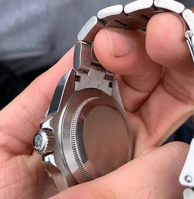

Saca el armís para ver el número de serie... o abre la tapa para ver la máquina...
Pero no me gusta ni el PIP ni los números del bisel... Tampoco la alineación de los logos...

Siento decirte que es fake

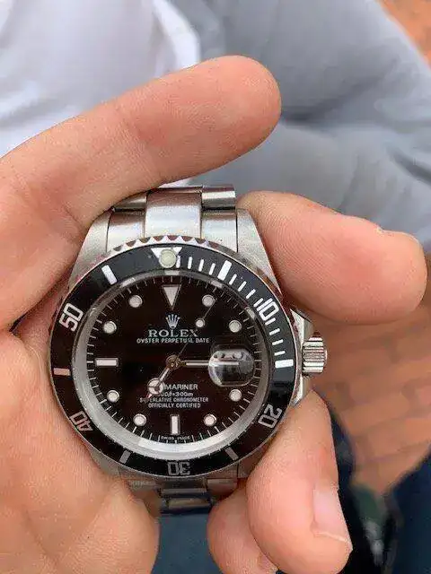

Adjunto una foto mas. fijaros en el detalle de la lupa, la luz se descompone en colores y la fecha no se ve perfecta. Es otro detalle que no me gusta.
el bisel va súper blando, y tiene holgura hacia atrás. Poca pero tiene
Creo que nada más por las letras como están impresas es un fake... sorry
El bisel no es original. Lo que no sé es si es aftermarket o todo el reloj es fake. Pero tiene mala pinta.
Es difícil solo con tres fotos pero, solo por la serigrafía diría que es falso.
Reacciones: Danu
Para mi es Fake y por lo que comentas, malo
Por ejemplo, Los Endlinks son muy grandes, igual de largos que las patas de la caja. En uno bueno, son más cortos

Buenos dias! Lo he comparado con uno original, de la misma epoca comprado por mi en concesionario y tambien me parece que es falso. Yo veo distinta la forma de la caja donde va atornillada la corona del reloj ademas de las diferencias que otros foreros ya han comentado, lo lamento
