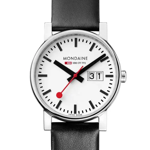

hola amigos.
puedo hacer una pregunta a los expertos...
me compre un reloj Mondaine Evo 40 big date
la curiosidad, es que al momento de ajustar la fecha... esta llega al dia 39 de cada mes...
le pregunte al relojero y me dijo que si...que era normal y que era una caracteristica de estos relojes...y revisamos otros modelos y tambien pasa lo mismo..
¿ tiene alguna explicacion tecnica esto?
casualidad, error, etc??
no me afecta en nada...pero primera vez que lo veo en algun reloj...

claro...en teoria es una caracteristica de mondaine..
lo que le pasa a los relojes cuando tienen 30 dias ..pasa al 31..aca debes ajustarlo, pero en vez de una vuelta...son 9 vueltas

Claro. Son 2 discos, uno con las cifras 0 a 3 y el otro 0 a 9. Lo mismo que en un reloj con un único disco (1 a 31) si el mes acaba en 28 o en 30, hay que cambiar manualmente la fecha, en éste lo tendremos que hacer igualmente.
Tengo este mismo reloj, y otro de otra marca, con ese tipo de fechador. No pasa nada, no es un reloj digital de cuarzo, que lleva un chip y una programación y cambia solo, es un reloj de cuarzo con piezas mecánicas. ¿No dicen muchos que no quieren relojes de cuarzo porque "no tienen vida"?, ¿o que un reloj de cuarzo no es más que "un circuito electrónico que da la hora"? Pues aquí se ve que no.
Que el reloj tuviese que prever los cambios de cada mes, teniendo dos discos, mecánicamente (insisto, los que llamamos "relojes de cuarzo" son realmente relojes con regulador de cuarzo, pero tienen piezas mecánicas) implicaría dotarlo de una complicación que excedería mucho (mucho, muchísimo) su precio. No sería un Mondaine, sería Alta Relojería.

Bicheando vídeos en YouTube, en Patek explicaban que para poner la fecha en grande tienes que tener dos ruedas independientes, si no por el tamaño la rueda de la fechar se sale del reloj por ser demasiado grande. Una fecha grande es una complicación en si misma.

Tiene toda la lògica del mundo, al ser dos discos necesitas hasta el nueve para el dia 19 y 29. Yo creo que todos los grand date son asi. Efectivamente, parece parte de su encanto.

Exacto, realmente es una complicación relojera. Poca broma.
