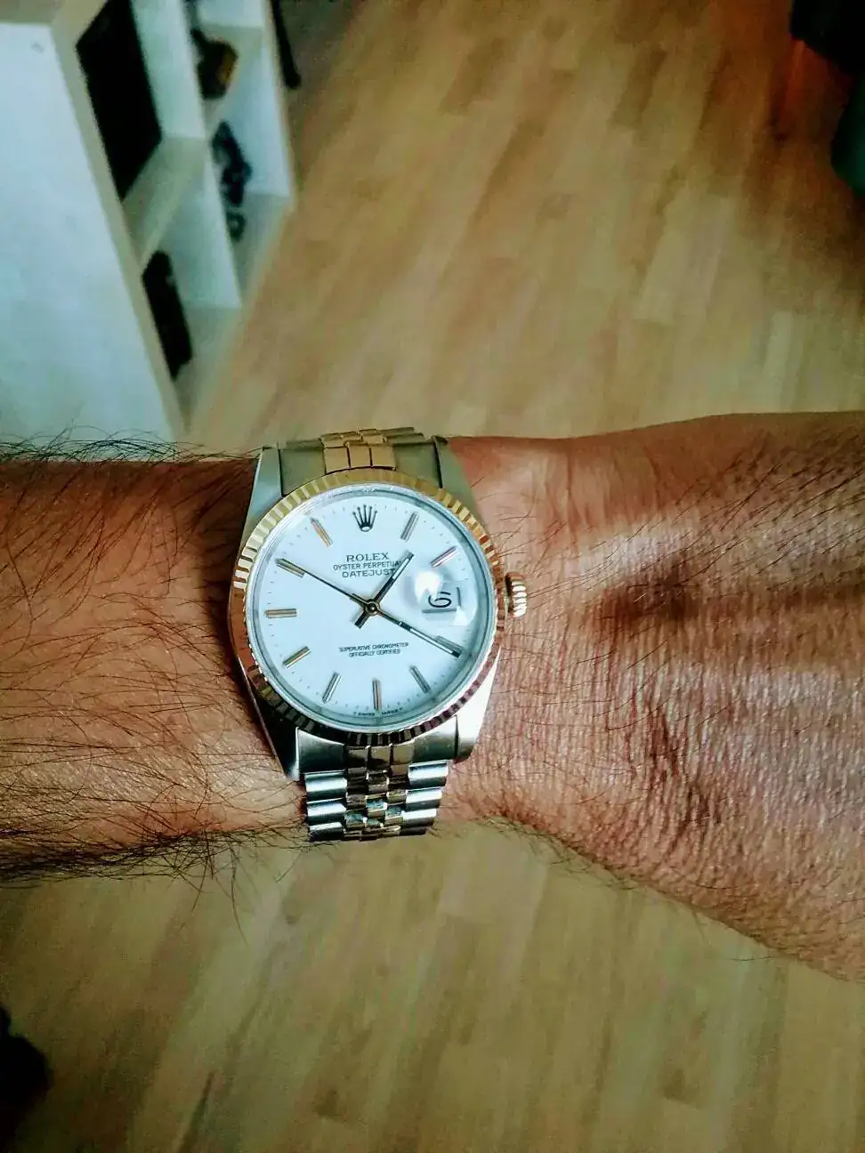

Buenas, soy nuevo ( es mi primer Rolex) he llevado a arreglar este rolex que adquirí de un amigo, que era de su abuelo y no funcionaba , lo he llevado a hacerle revisión y pulido hace días y ha funcionado de maravillas, sin detenerse ni adelantar ni atrasar, pero recién ayer me percaté que cambiaba la fecha a mediodía,por lo que opté por desenroscarlo y girar las horas para llegar a las 00:00 y he notado que cambia la fecha a las 23:30 !!
Es así ? Es por haberlo hecho manualmente ? O debería cambiar a las 00:00 aunque lo haga manual? Me han dado un año de garantía, debería llevarlo si no es así paraque cambie a las 00?
Muchas gracias!
Debe cambiar lo más cerca posible de las 12 en punto pero el hecho de que no lo haga no implica que tenga una avería sino que el relojero podía haber sido más cuidadoso a la hora de montarlo.
Un reloj de ese nivel se merece cambiar a las 00.
Yo todos los relojes que tengo cambian a las 12.....
Gracias por las respuestas, el reloj tenia humedad pero no entrarle agua, sino por dejar la rosca abierta, le han hecho revision completa y cambiado las agujas , prueba de estanqueidad, pulido, etc, esperaré hoy a ver si cambia solo a las 23:30 o más cerca de las 00, sino debería llamarlo para ajustarlo no? No debe ser tan complicado no?
Hora de volver al relojero de nuevo...
No lo has revidado en Rolex verdad?
Ellos cuando los ajustan, lo hacen con una mínima tolerancia en el cambio de fecha.
Llévalo a dónde te lo revisaron
Debe de cambiar a las 12 de la noche.Si esrá en garantia,llévalo que lo solucionen
No te agobies... si te cambia a las 23:30 pues se te adelanta media hora.
De fábrica viene ajustado para cambiar a las 00:00 diría q minuto arriba abajo.
