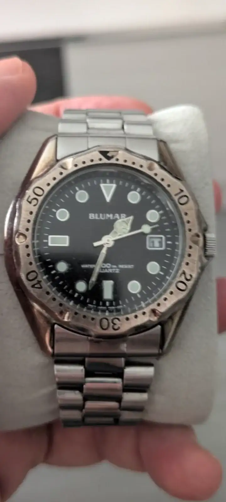

El primero es un Blumar, regalo de mi padre. Creo recordar que es de finales de los años 90. Durante mucho tiempo lo utilicé a diario y le tengo bastante cariño, tanto por el reloj en sí como por los recuerdos que me trae. Si alguno puede aportar cualquier información sobre el modelo, aunque sea poca, se lo agradecería mucho.

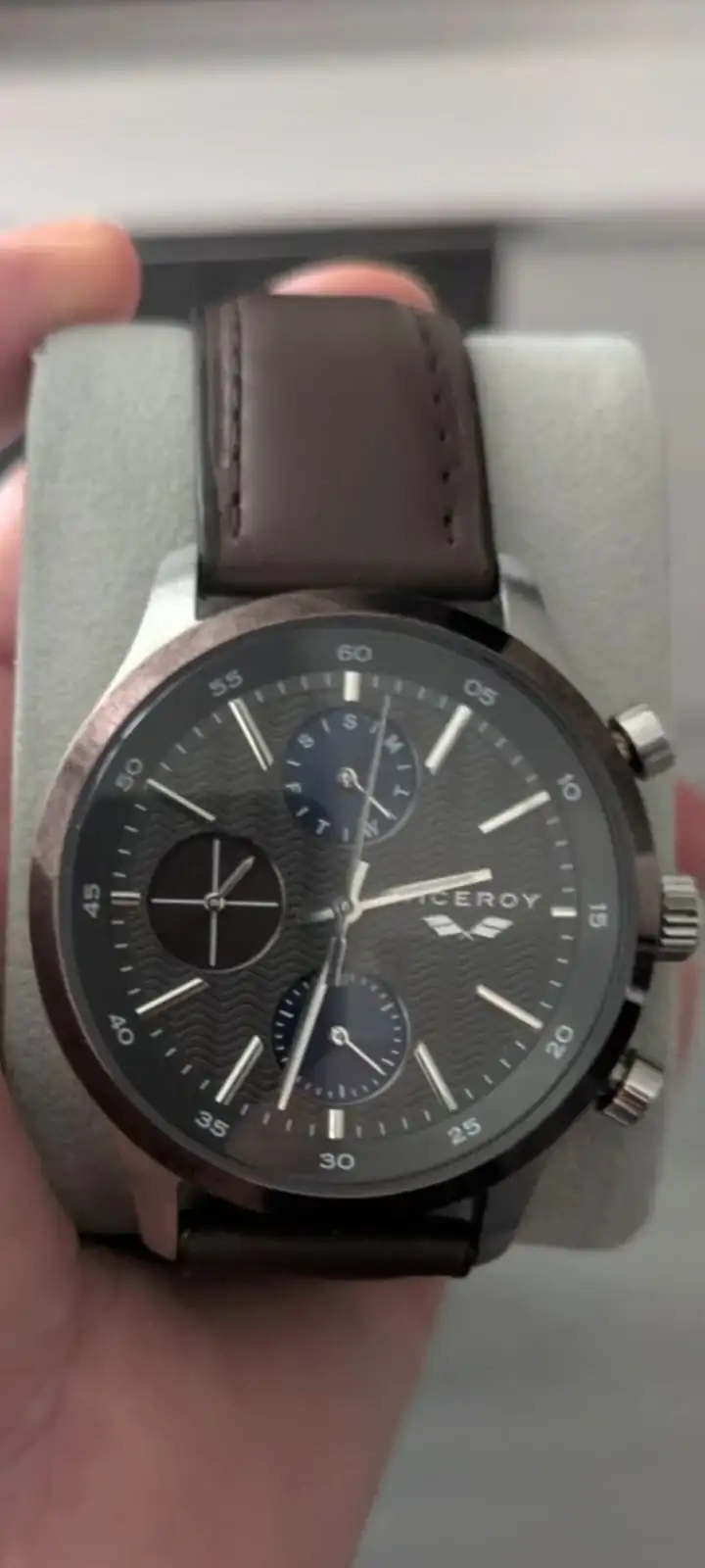

El segundo es un Viceroy, que me regalaron inesperadamente unos compañeros de trabajo por mi cumpleaños hace ya unos cuantos años. También le tengo un cariño especial precisamente por el significado que tiene para mí.
En ninguno de los dos casos me planteo tirarlos a la basura. Aunque no tengan un gran valor económico, para mí sí lo tienen, y prefiero conservarlos y poder volver a verlos de vez en cuando al abrir el cajón.
Os agradecería mucho cualquier información, consejo o recomendación que podáis darme, especialmente sobre si merece la pena repararlos y, en caso afirmativo, qué opciones tendría.

Que le pasa al viceroy? Parece demasiado nuevo para estar averiado
Hola Itsmemario, no se que le pasa. Tiene unos 8 años, más o menos. El problema es que funciona durante un tiempo o unas horas pero el segundero se detiene sin aparente motivo. Gracias por contestar.
