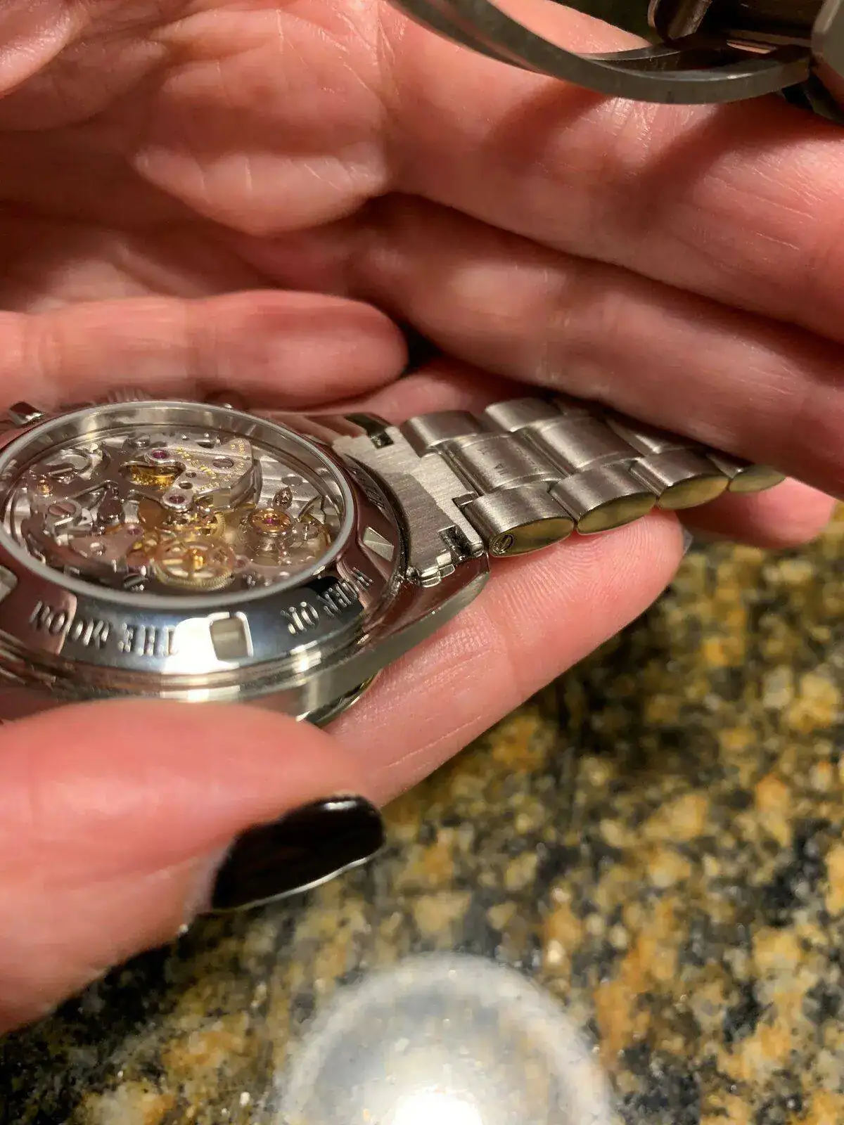

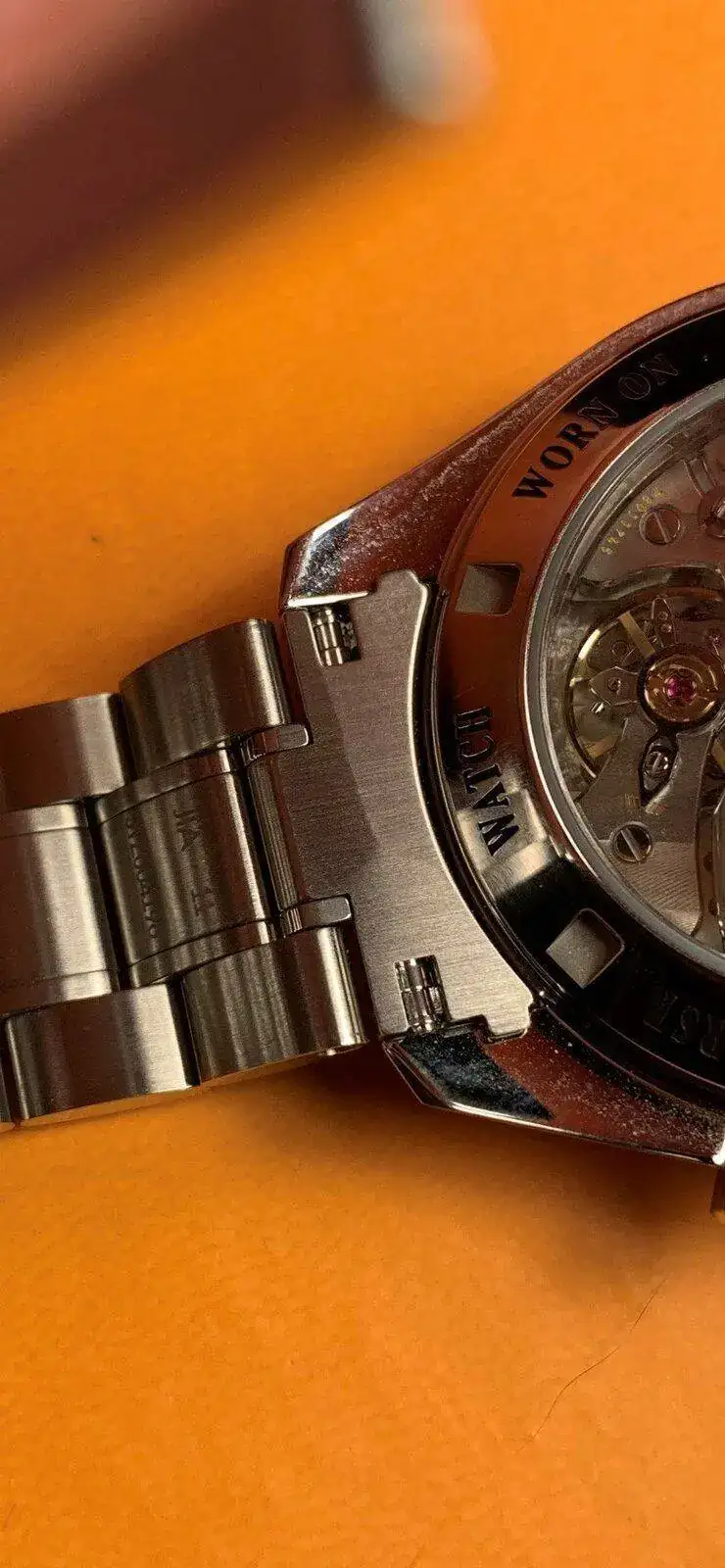

En realidad la diferencia de color es solo por como incide la luz.
El metal tiene un resalte hacia fuera, exactamente por encima y a lo largo del pasador.
La impresión a primera vista es justo como lo ha descrito el compañero Akthara, como "una fractura interna en el endlink".
Subo otra foto, a ver si se ve un poco mejor.
Ver el archivos adjunto 2327087
Pues claramente, al operario se le fue de las manos el cepillado.
Si le miras el lado bueno, sabes por lo menos que se hizo a mano.
Ahora, el que hizo el control de calidad, estaría de resaca...

Esa diferencia de ángulo en el metal igual te costará arreglarlo a mano solo con el garryflex.
Otra cosa es si fuera un cepillado mal efectuado, pero se ve que es un poco de metal llevado por delante por un ángulo distinto, o presionar mucho sobre el disco.
Los discos para cepillar o pulir industriales, van a muchas revoluciones. Similares a esos se ven en cerrajerías o talleres de chapa. Para cepillar se usa un determinado tipo de disco,y para pulir otro, usando un pulimento en taco o pastilla.
Puedes darle un pelín de Lima en el desnivel, y luego varios grosores de garryflex. Ahí si te quedará bien👍🏻.

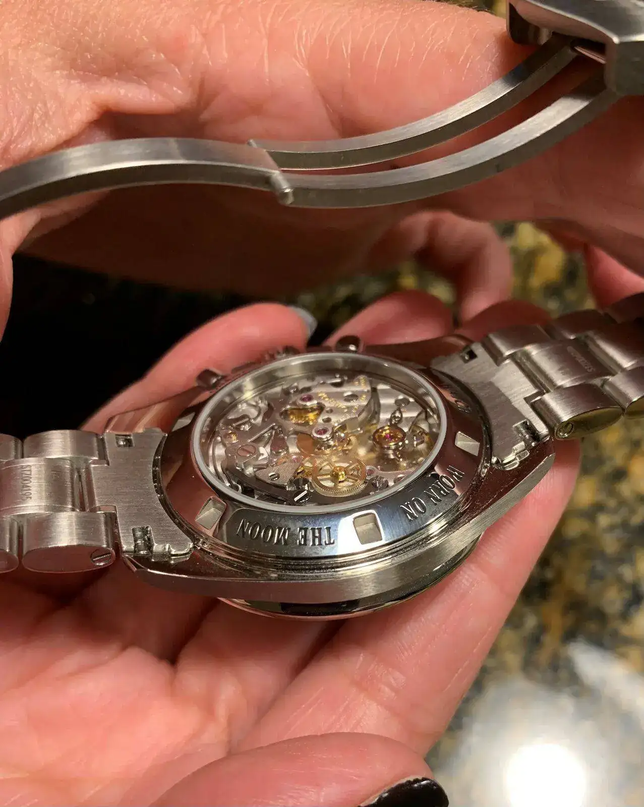

Adjunto fotos para que veáis detalle en el pulido de la parte interior de uno de los endlinks del Speedy.
A mi me da la impresión que es un defecto y me extrañó cuando lo vi, porque pensaba que en Omega hacían unas revisiones más exhaustivas de los relojes, antes de ponerlos a la venta.
Pero bueno, supongo que son cosas que pasan.
La cuestión es que estando en garantía, no me apetece mucho llevarlo al SAT, por un tema de tan poca importancia. Porque entiendo que para pulirlo, se quedaran el reloj unos días o incluso unas semanas.
Os parece necesario llevarlo ya para que lo vean o puedo esperar a la primera revisión, dentro de unos años y que lo reparen entonces.
La verdad es que no tiene mucha importancia, pero me sabría muy mal que pasada la garantía, pretendan cobrarme algo por reparar esto, que parece un defecto de fabricación.

Yo lo llevaría, todos somos humanos y fallamos pero este defecto es un error muy grave en el control de calidad, la diferencia de tonalidad es bastante significativa.
Reacciones: Rossiskyline
No es nada grave.
Cambio del enlace final defectuoso y reloj impecable de nuevo.
Que disfrutes ese estupendo Speedy.
Tiene toda la pinta de ser un defecto del pulido que se quedo a medias, intolerable en cualquier reloj y menos en un Omega, y parece alucinante que no lo vieran en el control de calidad. Llevalo de cabeza al Sat, e intenta que te sustituyan el endlink en vez de que te lo pulan. Que menos que eso despues de entregarte ese pedazo de reloj con ese defecto. Ya nos contaras que tal, suerte.
