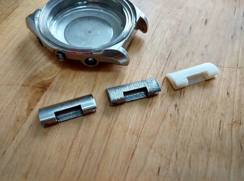

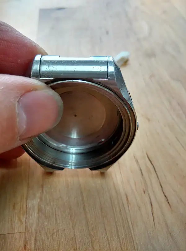

El acabado es un poco basto pero con un poco de pulido se logran maravillas. Aquí os enseño una pieza para mi seiko Jumbo. Diseñé un endlink específico después de escanear la caja en 3D. La prototipé primero en plástico para asegurarme que todo era correcto y ver como encajaba. Luego le pedí a un conocido que me las imprimiera en acero inox (la maquinita vale 600.000€ 8o ). La central de la foto es tal cual sale de la máquina. Como tiene esa rugosidad, el amigo siempre les da un sobreespesor de 30 micras para poder pulirlo. La pieza que veis pulida la repasé a mano en 5 min. Cuando tenga tiempo me pondré con ello y lo terminaré.

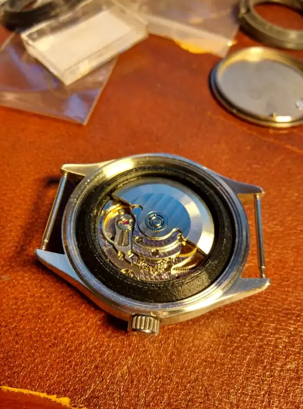

Uso la de plástico para hacerme batas a medida, así puedo poner los calibres que quiera en las cajas que consiga, siempre y cuando entren :D. Tienes que medir bien, conocerlas medidas del movimiento, anclajes, posición de la tija en altura,... te lo diseñas en CAD y en una hora ¡¡LISTO!! A veces requiere repasarle un poco con el papel de lija para pulir. También me ha servido para hacer algún anillo distanciador para la esfera.

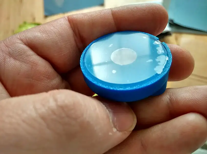

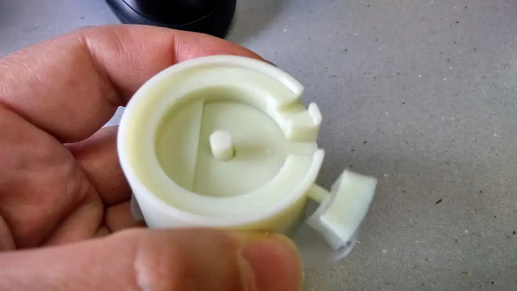

Suelo hacer también herramientas a medida, por ejemplo un útil para sujetar bien un cristal que pulí o para un 6139 de Seiko.
Eres un artista!:clap:
