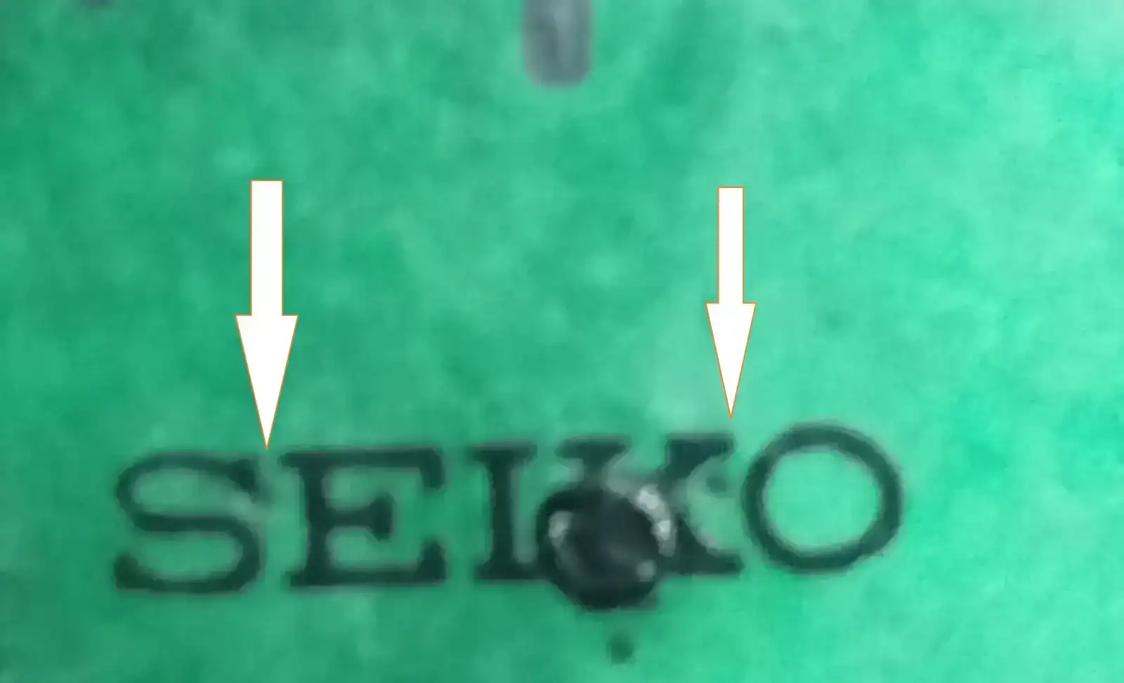

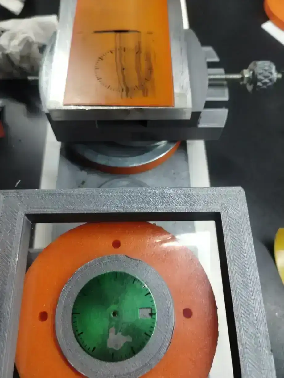

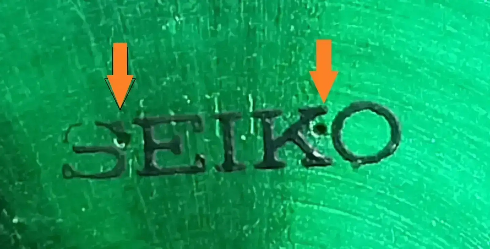

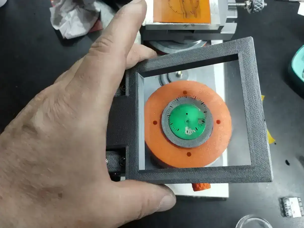

Realizamos una pruebas basicas par ver si todo funcionaba correctamente, antes aclaro que el cliche no estaba perfecto y es una tecnica que hay que perfeccionar mucho, en especial para detalles super finos, pero como para hace una prueba de registo de la ventana y ver la comodidad de funcionamiento se podia utilizar, la ventana de registro funciona perfectamente y la maquina estampa exactamente en el mismo lugar siempre
Las bases omnidireccionales funcionan bien y quedan rigidas al ajustar, les paso un par de fotos y un video,
No juzguen la calidad de la impresion dado que eso depende de del cliche, que proximamente los realizare en laser ya que con fotopolimero me da la sensacion que no es lo mejor , aunque algunas cosas creo que pueden salir bien
Cada foto corresponde una la la esfera con la ventana y sin la ventana y use como referencia los aujero del inserto de seiko metalico
