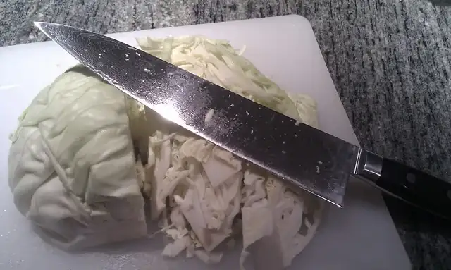

Para lo que sirva mi poca experiencia (unos días) con mi flamante Hattori HD 7, Gyuto de 21cms.
Para un profano como yo, lo veo perfecto como cuchillo "para todo". Obviamente no sirve para pelar patatas, pero si para cortarlas luego. Como prueba, un botón: Haciendo "Krautsalat" :D

He de admitir que, una vez cortada la col y la cebolla de la Krautsalat (que me quedó de muerte :D), el cuchillo fué limpiado, secado, y metido en su caja de nuevo :whist::
Pero les he prometido un curry a mis amigos en estos días, y ya te daré más datos cuando me meta con la carne del mismo... Pero en principio lo ví bien de tamaño, y los "contrarios" (col y cebolla) no eran dignos del filo.
