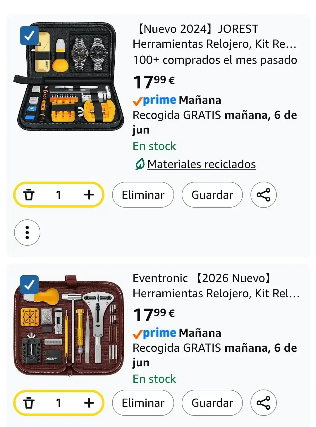

Quiero empezar a hacer alguna chapucilla con los relojes básicos que tengo (cambiar yo las pilas, limpiarlos, variar las correas).
Básicamente ir viendo cuanto puedo evolucionar en el bricolaje relojero con estas manazas que tengo.
He visto algun kit de herramientas: ¿bastan, sobran, la calidad es decente?
Ver el archivos adjunto 3509998
Personalmente los estoy mirando en Amazon y rondan los 20€
El segundo esta bien y por 17 euros te ahorras estar comprándolas por separado en Aliexpress y recibiendo un montón de paquetes, que para algunas personas es complicado.

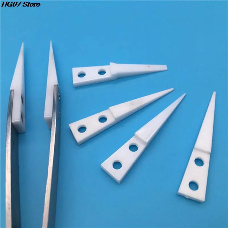

Lo que te falta es un juego de destornilladores y unas pinzas de punta ceramica, de aliexpress. Los destornilladores es donde me dejaría la pasta en unos horotec o bergeon, ahi no se debe escatimar

Si es Par utilizar de forma ocasional te van a servir, pero teniendo cuidado con ellas, si va a ser para utilizar a menudo busca cosas de más calidad, por ese precio están bien.
Compra lo que necesites por separado y de un poco más de calidad, acabarás haciéndolo si te compras el kit (algunos son inservibles). Fue mi caso y al final las tengo por separado y de mejor calidad, aunque también depende del uso que vayas a darle, en mi caso mucho.
+ 1
Voy a darles una oportunidad por lo que decís varios: es un experimento.
Si veo que se convierte en algo que uso a menudo y para lo que requiero más calidad, iré comprando los elementos que me hagan falta por separado.
Y siempre podré seguir utilizando la funda 😆

Justo he llegado a este hilo porque estan buscando la misma información que tú para iniciarme en el mantenimiento básico de relojes. Y casualmente tengo en la cesta de Amazon los dos kit que tú has puesto. Por cual te has decantado finalmente ?? Y que tal te ha ido ???
He cogido el Eventronic (el marrón de abajo) y la verdad es que a primera vista me parece correcto.
He cambiado un par de correas y he comprado pilas para liarme la manta a la cabeza este finde, que ya estaré de vacaciones.
Eso sí, me he atascado cambiando la correa de mi Seiko Prospex. He buscado info y debe ser un poco especialito.
Lo pongo, de momento, en lista de espera.
¿Finalmente pudiste cambiar las pilas sin problema? Eesque estoy pensando en comprarme Eventonic, y por asegurarme 100x100 que cambiar las pilas es fácil. Gracias de antemano.
Para quitar eslabones va muy bien y para abrir tapas roscadas tambien. Las que van a presión cuesta un poco más pero bien también. El problema ha sido al volver a ponerla a presión que me he cargado el cristal 🤣 Pague la novatada.
De todas formas yo lo compré principalmente quitar eslabones y las correas. EMO para cambiar una pila cada 2/3 años es preferible llevarlo al relojero y pagarle 5 euros y te quitas de complicaciones.

De los dos juegos que muestras, lo único utilizable que veo ahí es el martillo. Lo sé, suena muy borde y prepotente, pero es lo que hay 😜
Si quieres cambiar tú las pilas:
  • Para abrir la tapa necesitas una navaja abridora (para las tapas a presión) y una Jaxa (para las tapas a rosca que no sean propietarias, como Rolex o Breitling)
  • Para cambiar la pila necesitas un par de destornilladores, en función de si ésta está sujeta con un tornillo o no (una medida de 1.20 suele ser bastante estándar, pero añade también uno de estrella, por si acaso; como estamos hablando de dos destornilladores, te puedes permitir comprártelos de buena calidad).
  • Unas pinzas finas y resistentes, de punta de plástico (no es buena idea tocar el interior de un circuito con una metálica).

Pinzas:
Saa6f8743450041499c503f0a7f7b89afO.jpg_220x220q75.jpg_.avif
¿Que por qué te recomiendo que te gastes cuarenta mortadelos en una navaja y luego te recomiendo mierdecillas de Alíexpress?
Pues porque a mí me han funcionado. En el caso de la navaja, después de haberme gastado el equivalente en herramientas de Aliexpress, me compré la de Bullongé (todas las fabrica Victorinox, y luego la marca pone su logo y un jugoso sobreprecio) y fue otro mundo. Se acabaron las rayas en las tapas 😀 . Sin embargo, las pinzas y la Jaxa han funcionado bien desde el primer día, así que no veo necesidad de gastar más.
