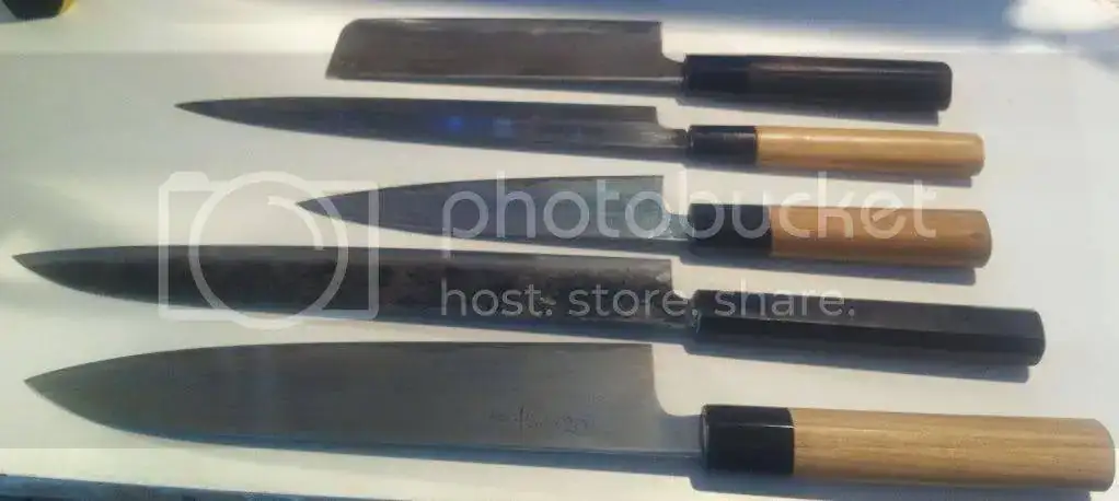

Parte de mi colección:

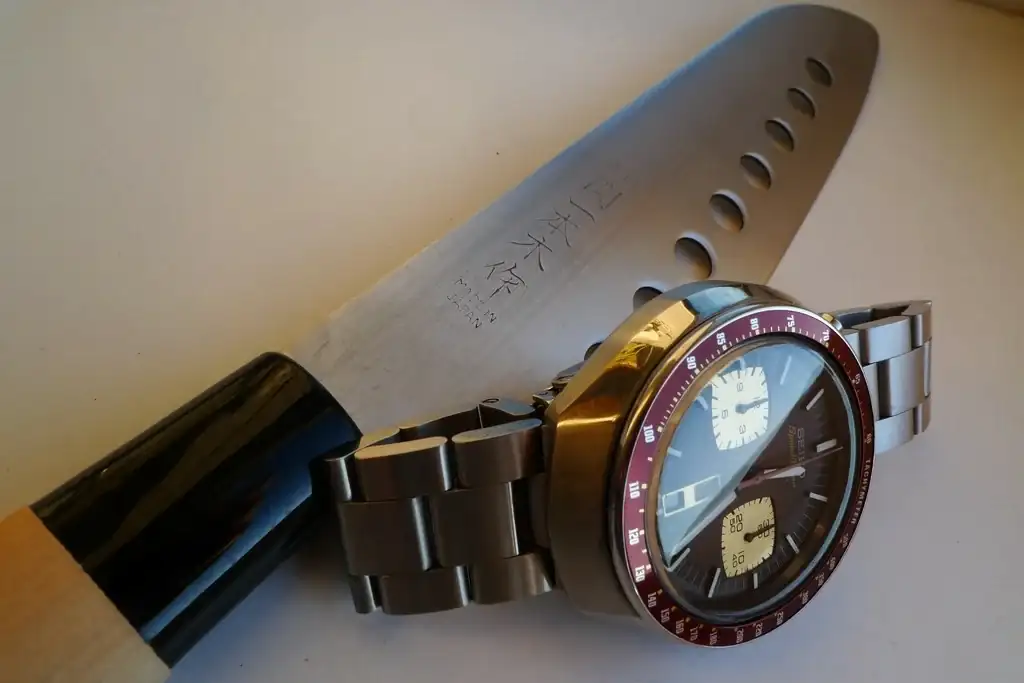

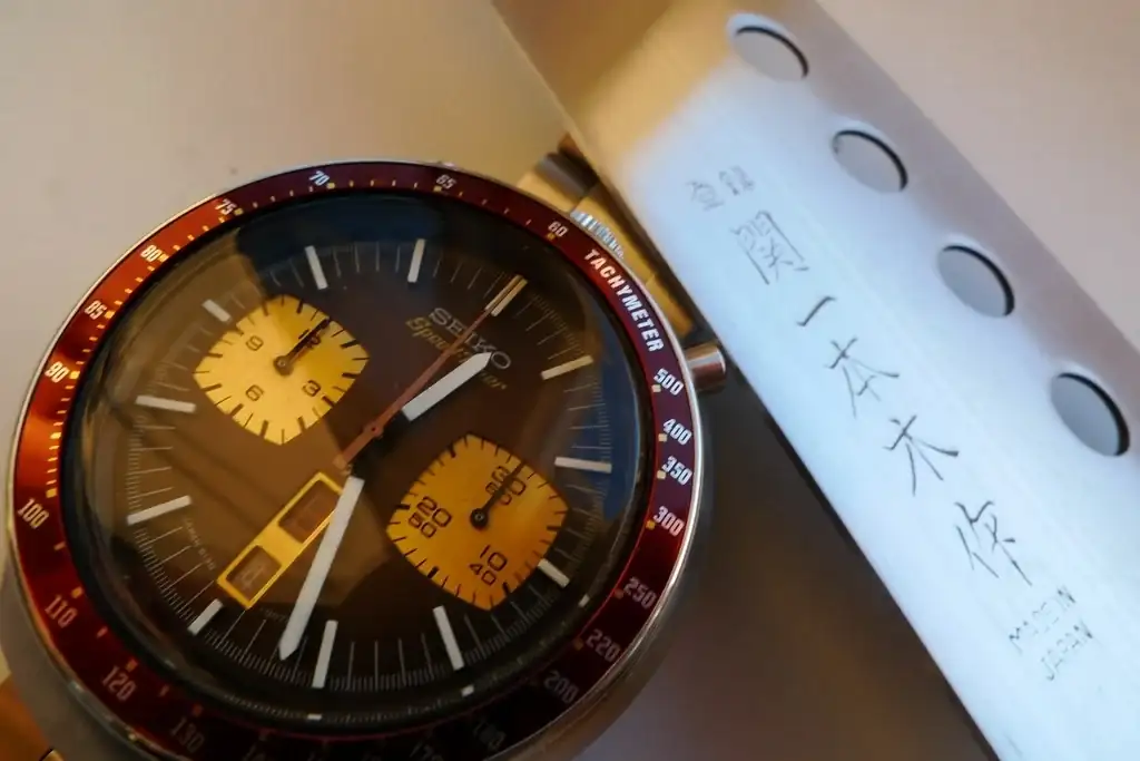

Que excusa mas buena para hacer unas fotos a un par de japos .. :D
y ahora, sobre los cuchillos, suscribo que hay que ir probando y al final, despues de tiempo de usarlos es cuando escoges tu grupo de favoritos.
Sobre los cuchillos de Makro, no los recomiendo. Compré un "Steinhart Profesional" y es de los peores. Los Arcos por contra a mi me gustan.
Siempre conviene darles un afilado, y nunca lavarlos en el lavaplatos.
Sobre los cuchillos japoneses, en Madrid teneis unas tiendas en la calle General Margallo donde, de vez en cuando, traen cosas muy interesantes.
El de la foto es un cuchillo para cortar makis, cuando preparo sushi. Antes usaba un cuchillo salmonero, pero este me va mucho mejor. El filo ademas es asimétrico, siendo el envés completamente plano, y la faz por contra tiene 3 pendientes sucesivas hasta el filo propiamente dicho. Por cierto, los cuchillos japoneses buenos-buenos cuestan una pasta, y los autenticos son de hierro, no de acero, lo que obliga a hacerles un mantenimiento especial por carecer de protección contra el óxido.

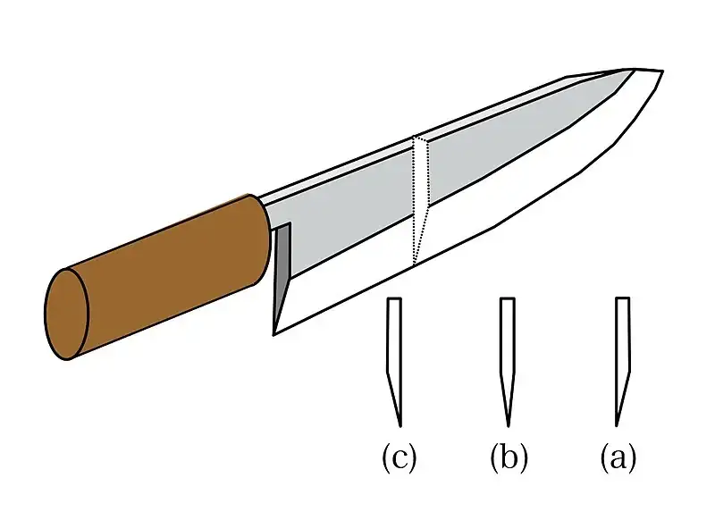

Aqui pongo un dibujo de la wiki con distintos afilados:
a - Afilado japonés para diestros
b - Afilado europeo (también hay cuchillos japoneses con este filo)
c- Afilado japonés para zurdos

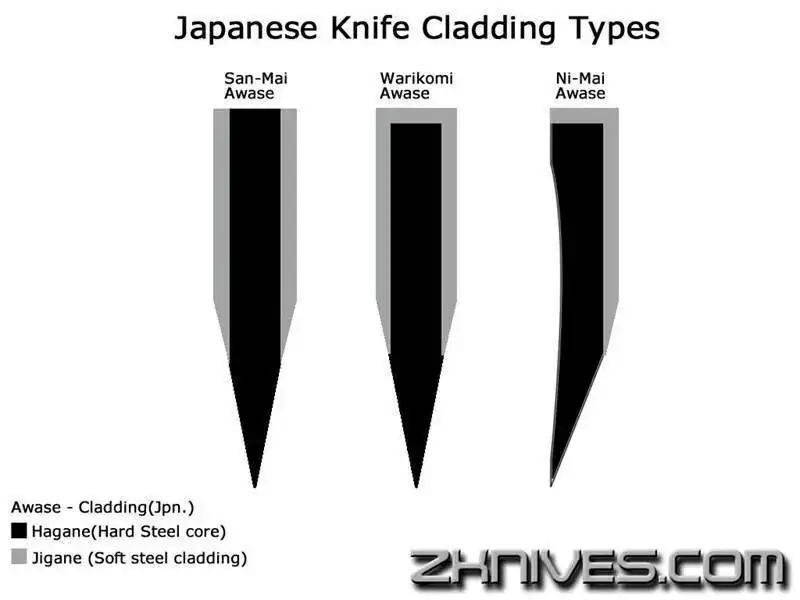

Y algo de aceros y cuchillos. Solo la parte central (lo que corta) es acero duro, el resto es un acero más blando.

Respecto a mis cuchillos, de arriba a abajo
- Watanabe Nakkiri, núcleo de "blue steel" envuelto en acero inoxidable. Se usa generalmente para corte de verduras.
- Tumutsogo Yanagi, también "blue steel", se oxida con mirarlo mal, usado principalmente para sashimi y cuando me da, para cortar jamón.
- Carter Funayuki, en "white steel", el caballo de batalla, lo uso para todo.
- Takeda Sujihiki, en acero Aogami Super Steel, lo uso para cortar proteínas.
- Shigefusa Gyuto, la joya de la corona, se hacen bajo demanda, la composición del acero es secreta.
Respecto al tipo de afilado, el dibujo que has puesto no es muy preciso para definir a los cuchillos japoneses, por ejemplo todos los míos menos el yanagi son de doble filo, lo que tu llamas "afilado europeo" (el b) en el dibujo) con la diferencia que las caras del filo de cada lado de la hoja no son simétricas, la cara derecha está afilada a un ángulo más agudo que la izquierda. Aquí tienes una comparativa, siendo el Global el "Convex" y los japoneses el "asymmetrical"
Uploaded with ImageShack.us
En el caso de los que están afilados por una cara, como el yanagi, un dibujo más preciso sería éste:
