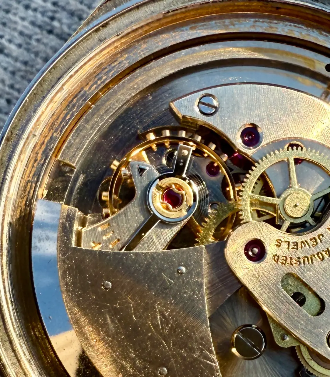

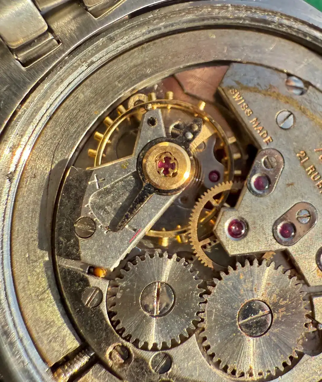

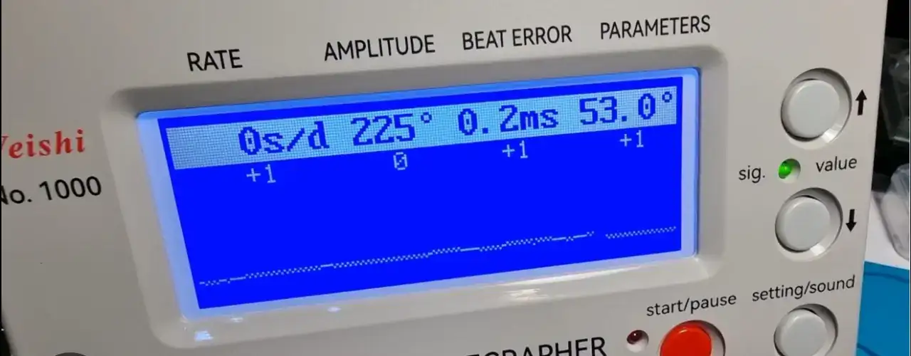

Como todos sabrán la mayoría de los relojes cuentan un punto fijo capas de ajustarse al igual que el punto móvil, en relojes vintage generalmente de los años 50s y 40s cuenta con un punto fijo sólido , el cual no se puede desplazar, actualmente cuento con un reloj Tudor pero su rango de error es de 3.0 MS por lo que busco solucionar este problema ( la imagen del chronograph es solo ilustrativa no son las medidas exactas del Tudor.
