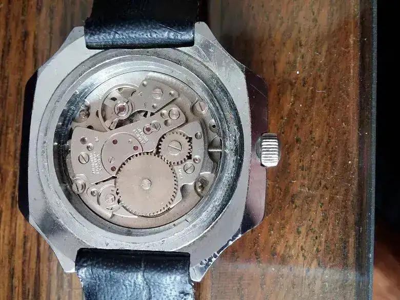

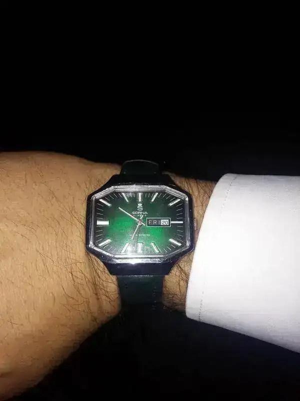

Hola amigos es mi primer posteo en este foro, y principalmente es debido a que compre un reloj en una feria de antiguedades en Chile, el costo no fue muy alto, pero si el poder restaurarlo, necesito saber si alguien sabe algo respecto a esta marca, y en especial el modelo ya que hay muy poco en internet.

Muy chulo y setentero tu Sorna. He visto en ocasiones piezas de esta marca, pero lamentablemente no tengo información sobre ella. Si pones las fotos en el foro por temas de relojes vintages, seguramente te darán información sobre el calibre y la marca. Respecto a su precio, las normas del foro no permiten hacer tasaciones. Que lo disfrutes.
Sorna es una marca de fantasía de los años '70s
el movimiento parece ser un Ronda 1117/1137 o similar, dependiendo del tamaño.
Son de escape a cupilla, y en general era movimientos económicos.
dependiendo de la alternancia 18000 o 21600,era
con sufijo -21, es decir Ronda 1117 (18000 a/h) y ronda 1117-21 (21600 a/h)
Éste en particular ha sido acabado con más detalle,
seguramente a pedida de la marca Sorna,
ya que tiene puente y platina niquelados y numerosas contrapiedras en el rodaje,
dando 23 rubíes al final, algo que me parece un poco inusual en relojes de estas características.

Bienvenido al foro amigo Mauro, singular caja la de tu reloj además del dial verde, color bastante inusual en relojes, lo veo muy bien conservado para su edad, estos relojes al ser económicos sus materiales no eran de gran calidad por lo que en su mayoría se encuentran en pésimas condiciones.
