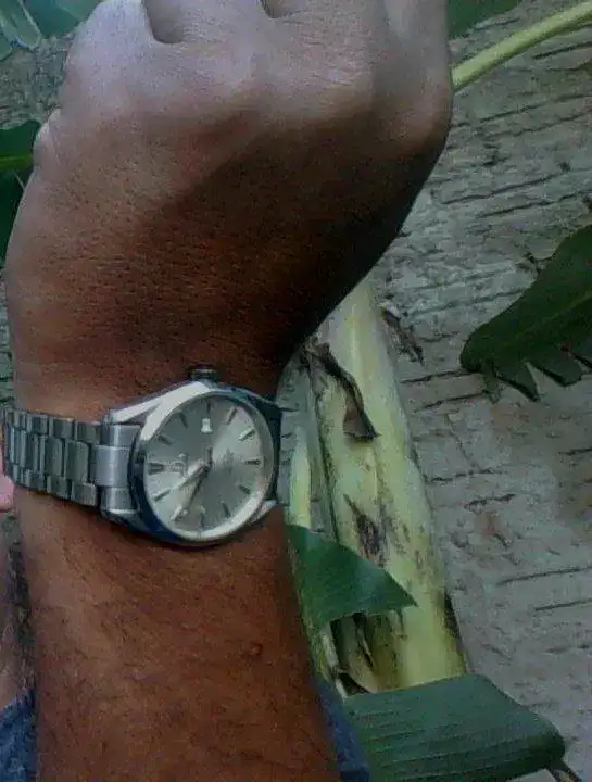

Buen dia a todos . Como dice el titulo del hilo ,pido consejo sobre un Co-Axial ,de forma puntual sobre la lubricación del escape . Se trata de un 2500B es un escape de dos niveles de un Aqua Terra . Fue comprado nuevo en 2006 y nunca se lo reviso , funciona muy biem , buena reserva de marcha (mas de 48hs) y una marcha muy estable , cuando se para por falta de cuerda con solo moverlo para ponerlo en hora echa a funcionar . Lo que le veo es que atrasa 21 segundos dia ya sea en uso o guardado en su caja entonces como tiene 10 años sin un servicio decidi darle una limpieza y lubricación . Tengo experiencia con los ETA 2890a2 y 2892a2 mi duda es sobre los puntos a lubricar en el escape , ya se que el escape creadao por el maestro Daniels deberia trabajar sin ningún tipo de aceites pero Omega dice que este escape tiene varios puntos a ser lubricados y que sirvem para soportar mejor los fuertes impactos producidos en el mismo y no para optimizar el deslizamiento como seria el caso del escape de ancora ya que en el co-axial el impulso se produce de manera tangencial .Bien es eso ,si pueden ayudar les agradesco . Un saludo y un buen inicio de semana . Fui a trabajar.
