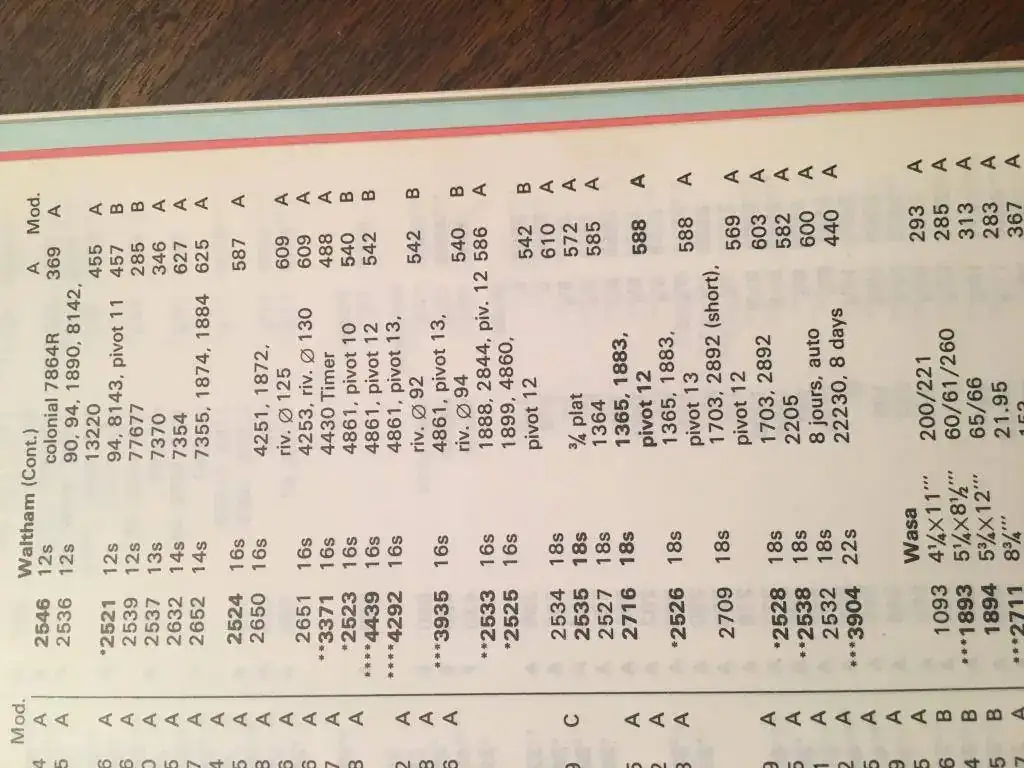

Buenas noches, ando intentando buscar un eje volante de un Waltham n. 12233243. 16s Traveler , modelo 1899. Como busco esta pieza en el catalogo Ronda o de cualquier otro calibre. Que pasos hay que dar desde que abro el reloj. Gracias
RamónGB, buen día. Esta imagen es del RONDA.
no soy experto por lo tanto asegúrate o que alguien mas te ayude.
Aquí lo tienes si no lo encuentras por la red. https://www.balancestaffs.com/waltham.php

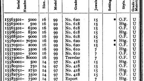

entiendo que el número largo es el serial del calibre que se hizo open-face y hunter y faltaría conocer el grado.

Buenas noches, tengo el catalogo Ronda 1965, pero no me aclaro ya que las columnas del listado por marcas no tienen títulos. En la foto que mandas supongo
1 columna ref ronda
2 columna tamaño
3 columna ¿.? No hay nada
4 columna modelo, siguiente número 4860 ???. Siguiente pivot 12 ?? De donde salen estos dos ultimos
5 columna supongo longitud total del eje
6 columna tipo de eje
y como mire un 18S como distinguir entre unos y otros, midiendo la longitud del eje roto?
como veis sigo sin tenerlo claro
un saludo y gracias
Cescatt en este listado tampoco viene todo lo que diferencia en el catalogo a diferentes ejes, por ejemplo pivot. Gracias

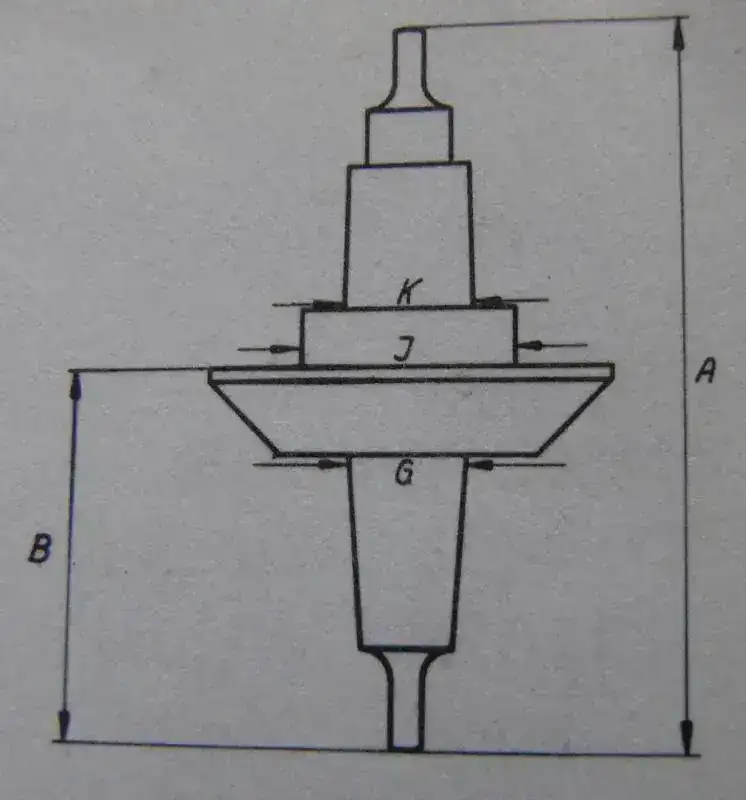

Te pongo a continuación unas fotos tomadas del libro de Ronda (el cual parece que ya tienes).
A: Longitud total del eje.
B: Longitud del asiento de la llanta del volante al pivote inferior.
G: Diametro de encaje del platillo.
J: Diametro de encaje de la llanta del volante.
K: Diametro de encaje de la virola del espiral.
Este, es al parecer, es el eje de volante que Ronda fabrico para este calibre, pero, parece ser que, de este mismo calibre hay alguna variación y a su vez eje de volante distinto.

Lo que quiero decir es que si en esa referencia se guía por el año 1899, que pasa por ejemplo en otro waltham 19368221 de 1908 16s. Aquí en 16S no se referencia el año 1908, posibilidad 3/4 plat referencia 2535 o como se hace en este caso. No veo una directriz clara. Gracias y perdón por insistir.
Las referencias se guían por el calibre.

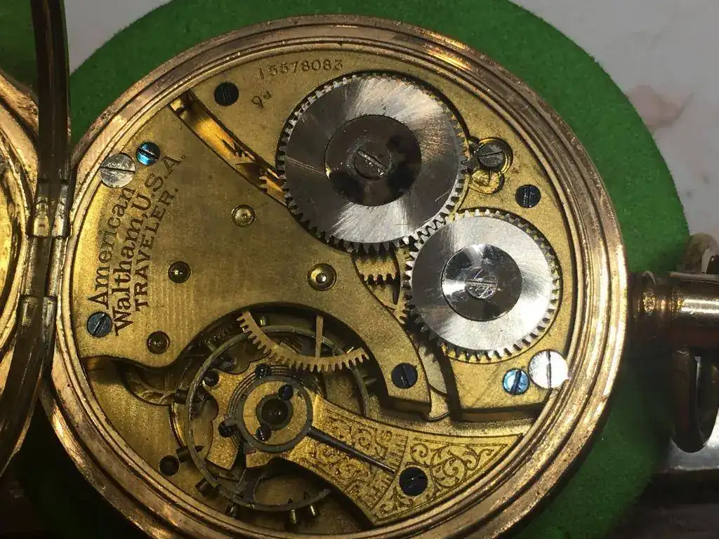

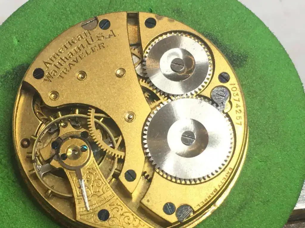

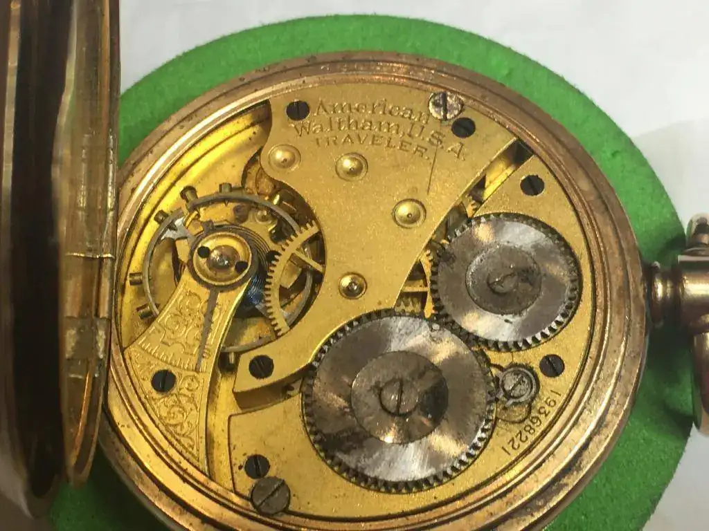

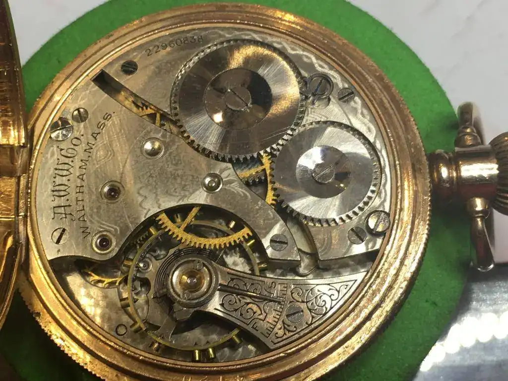

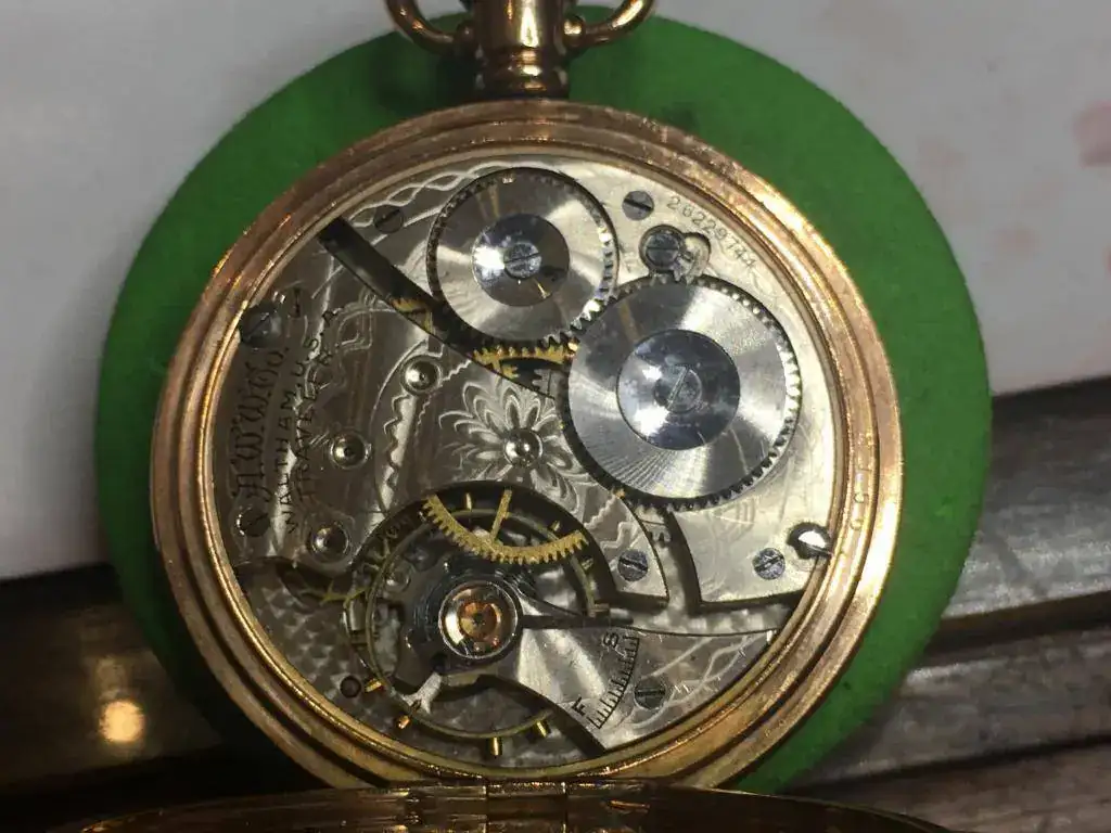

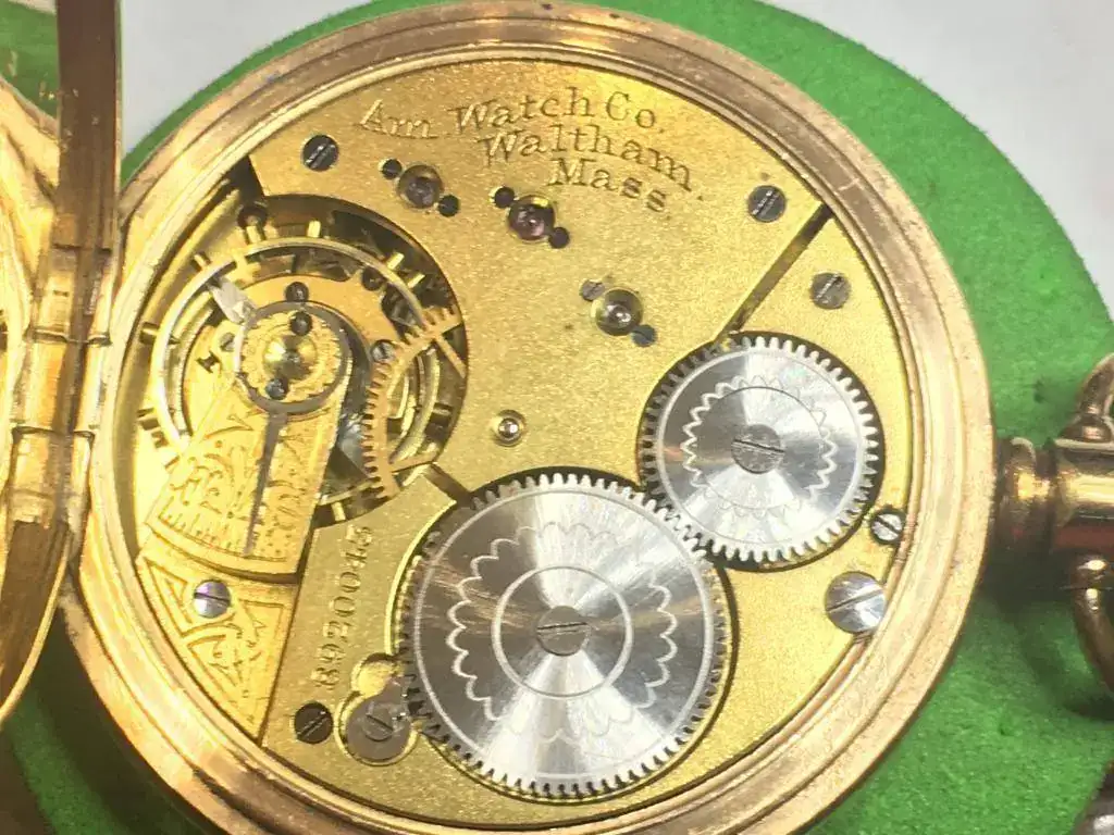

Buenas noches, Tailer por lo que veo son parecidos los dos catálogos. Os pongo fotos de 6 waltham del mismo tamaño 16S, diferentes grados, y de tres años diferentes. El primero de 1888 Ref *2533, los dos siguientes 1899Ref *2525 (esto según tamaño y año de modelo), el cuarto quinto y sexto son de 1908, ¿Ref ? en ronda no viene ese modelo de año. Solución sacarlos, medirlos e ir a la parte del catálogo donde están referenciados por longitud total y retocar el mas parecido. Es lo única solución que veo.
1-A.webp1-C.webp2-A.webp2-C.webp2-D.webp3-A.webp3-C.webp3-D.webp4-A.webp4-C.webp4-D.webp5-A.webp5-C.webp5-D.webp6-A.webp6-C.webp6-D.webpRONDA.webp
