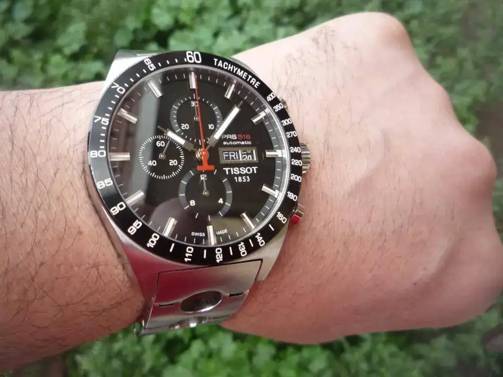

AYUDA POR FAVOR Cordial saludo para todos, soy aficionado a los relojes y recientemente he comprado un TISSOT CRONOGRAFO AUTOMATICO VALJOUX 7750, el problema es que la fecha parecen haberse trabado, recuerdo que ajuste la hora retrocediendo las manecillas EN SENTIDO CONTRARIO y desde ahi quedo trabado alguien le ha sucedido, es grave? recomendaciones. de antemano les agradezco cualquier ayuda::cry::.

:ops: no suena bien, vas a tener que llevarlo al SAT. Sobre la gravedad del tema no tengo conocimientos técnicos suficientes para dar un diagnóstico.
Si cambiaste de fecha en las horas 'malditas' si tienes un problema. El 7750 es famoso por ese tema; nunca hay que cambiar de fecha entre las 21h y 3h (mas o menos). Si te ha pasado eso te toca pasar por Sat o relojero de confianza
Pues he intentado el cambio de la fecha y el día fuera del rango de las 9 y las 3 y ya ha destrabado, muchas gracias por su inmediata ayuda y respuesta pues ya estaba pensando en tener que dejar el reloj para un STA por lo menos 30 días. Gracias a la ayuda ya tengo mi reloj ajustado y caminado., ademas mi alma ya ha regresado a mi cuerpo . GRACIAS

Pues has tenido suerte al final... pero ya sabes (yo me lo aplico por si acaso a todos los calibres) que con un 7750 NUNCA tienes que cambiar el calendario entre esas horas. Para ponerlo en hora primero giro las agujas para asegurarme que estoy fuera de ese intervalo, luego ajusto el día con el día anterior y termino ajustándolo girando de nuevo las agujas para obligar que salte el día y así asegurarme que lo pongo en la hora correcta (noche o día según corresponda).

Y aparte de evitar las horas malditas mejor siempre hacia delante y no hacia atrás, no?
Con los automaticos hay que llevar mucho cuidado con los cambios de fecha, en especial en esas horas tan criticas
