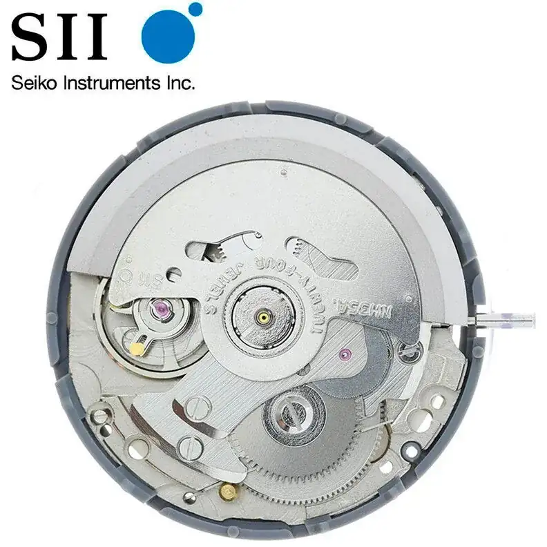

1. Japón
1.1 Seiko
1.1.1 Gama básica de movimientos automáticos con nomenclatura 4R o NH siendo 4R para los Seiko y NH para venta a terceros (estos ultimos fabricados en Malasia o Japón, 4R solo Japón). Existen variantes 34, 35, 36, 38 y 71 en función de si es GMT, fecha, día y fecha, no date, skeleton respectivamente. Los NH se usan en múltiples micro marcas y en múltiples marcas chinas. Fabricados por SII (Seiko Instruments Inc) o TMI (Time Module Inc, subsidiaria de Seiko)
Características principales: 21,600 bph, 41h reserva marcha, carga bidireccional (Magic Lever), remonte manual y hack del segundero. Son la evolución del Seiko 7S26 que montaba la gama básica Seiko 5. Es uno de los movimientos más utilizados y existen cientos de piezas aftermarket al ser la base de los mods.

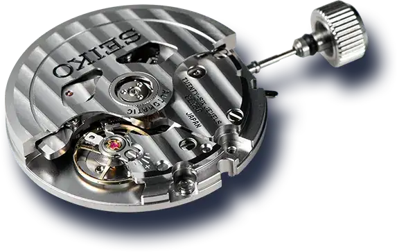

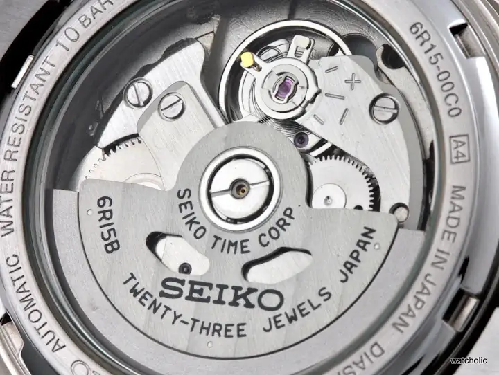

1.1.2 Gama media-alta 6R, siendo 6R15 el calibre base, con variaciones 6R20, 6R21, 6R24 y 6R27. La variante NE15 es un 6R15 para venta a terceros.
Características 21,600 bph, 70h reserva marcha, hechos en Japón. Los llevan las gamas Presage, Prospex, Alpinist...la versión SR20 tiene 28,800 bph y 40h reserva de marcha.

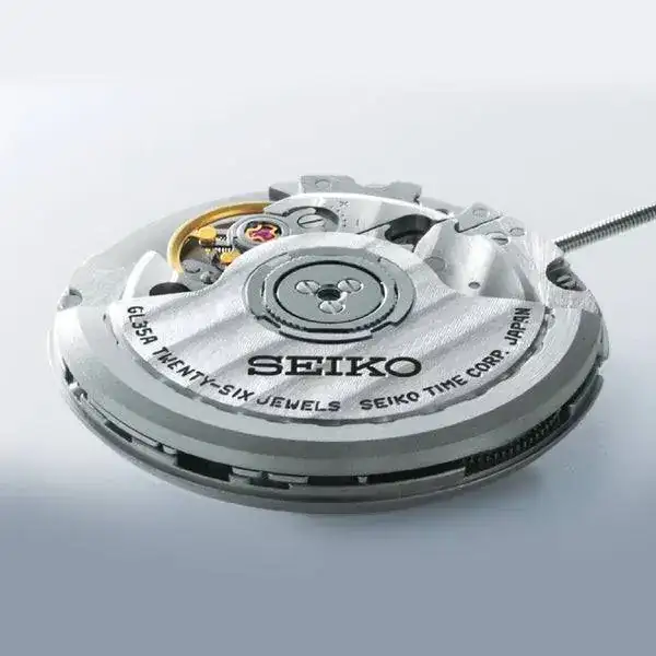

1.1.3 -6L35 es un calibre nuevo (2018) y con una arquitectura diferente a los 6R, pero aparentemente y según algunas fuentes, derivado del antiguo 4L. Este no tiene versión para venta a terceros. Pertenece a la gama slimline, es decir calibres delgados, con una altura de 3.7mm frente a 5.25 mm de un 6R. 4hz y 45h de reserva de marcha. Existe un 6L37, según Seiko hecho específicamente para divers y con alta durabilidad, pero existe un debate acerca de cuál es la diferencia entre 6L35 y 6L37 al ser aparentemente idénticos
1.1.4 -8L35 basado en el 9S55 de Grand Seiko. Es un 9S55 sin decorar. 4hz y 50h reserva marcha.

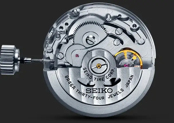

1.1.5 Cronografo 8R28
La versión de venta a terceros es NE88. 28,800 bph, embrague vertical y rueda de pilares.

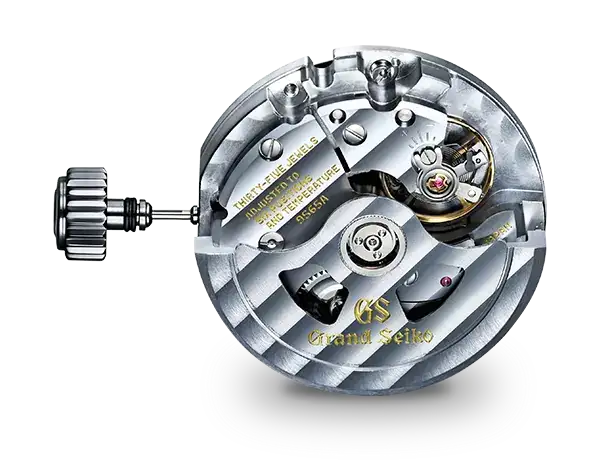

1.2 Grand Seiko

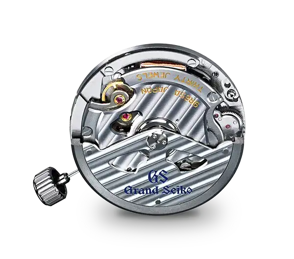

1.2.1 Spring Drive Grand Seiko calibre 9R65 y sus variantes (familia 9R)
1.2.2. Automático Grand Seiko 9S65 y variantes familia 9S

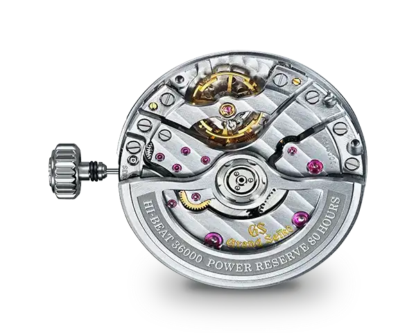

1.2.3 Calibre alta frecuencia 9SA5 36000vph

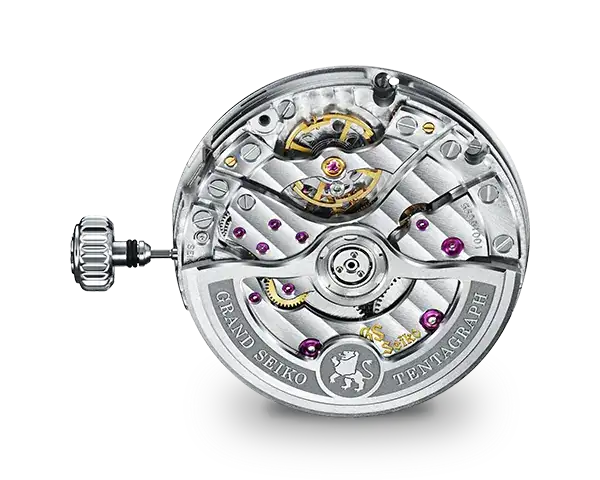

1.2.4 Calibre tentagraph 9SC5 cronografo basado en 9SA5

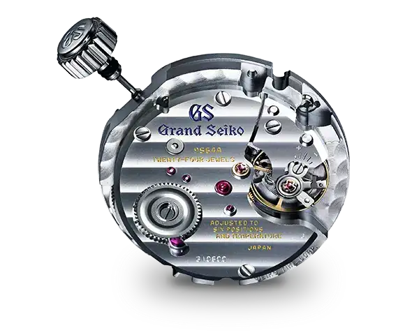

1.2.5. Calibre 9S64 cuerda manual y 28800bph

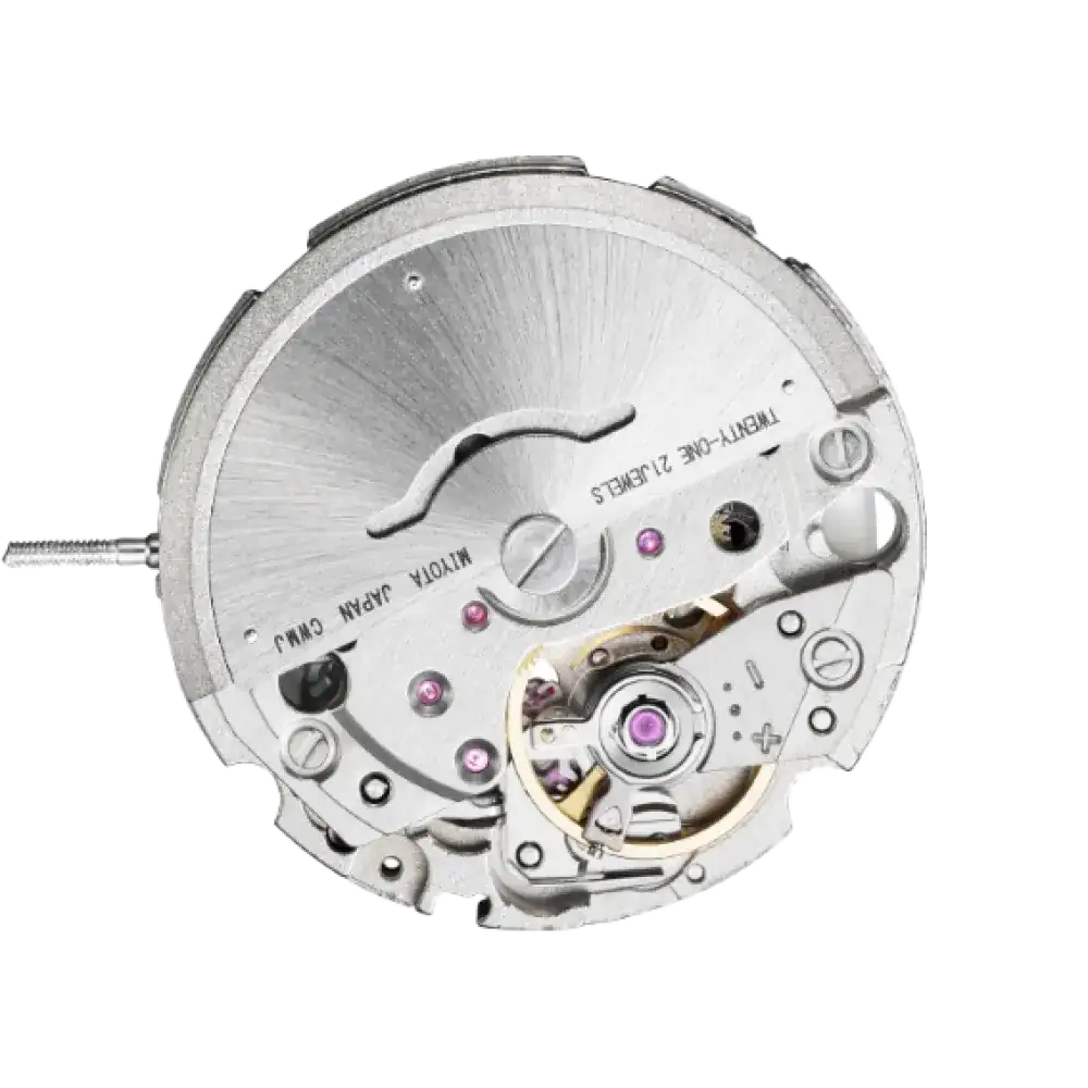

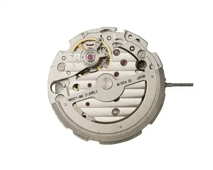

1.3.1 Calibre basico 8215 (8205 si es day date) fuera de Citizen se usa por múltiples micro marcas, marcas chinas, y terceros en general, siendo base para movimientos modificados
Existe una variante 821A decorada y con rotor esqueletizado
Características: 21,600 bph, 42h reserva marcha, los actuales tienen hack del segundero pero los antiguos no, es un movimiento que lleva muchos años en el mercado.

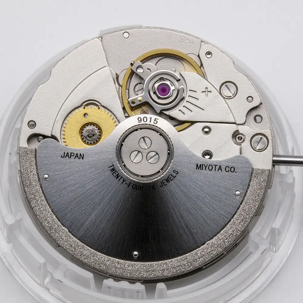

1.3.2 Calibre Miyota premium 9015 y variantes 9xxx
Usado en múltiples micro marcas como Baltic, Zelos, Autodromo, etc en gamas premium
Hay una variante 9039 con menor altura de las manecillas, usada por Baltic, y otras como 9132 que tiene un módulo añadido sobre el 9015 para mostrar la reserva de marcha.
Características: 28,800 bph y 42h reserva marcha.

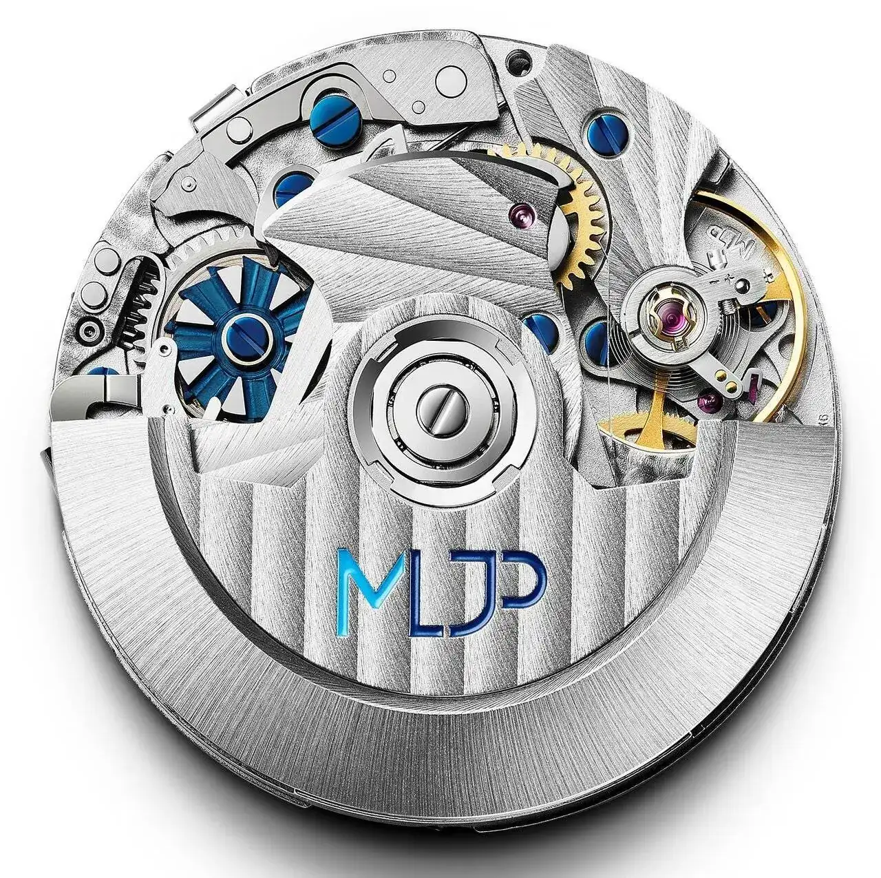

1.3.3.1. LJP-G100 La Joux - Perret, versión suiza y upgradeada de los 9xxx (mayor reserva de marcha). Usado en múltiples micro marcas como Furlan Marri, Farer, AnOrdain.
Características: 28,800 bph y 68 reserva marcha.
1.3.3.2 LJP-L100 y variantes (bicompax, tricompax etc) Cronografo con rueda de pilares y 60h de reserva de marcha. Se usa entre otros por Frederique Constant en sus cronos de la serie highlife

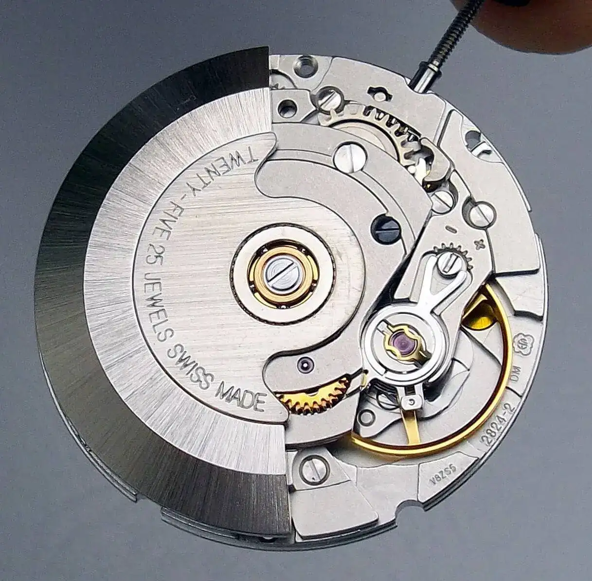

2.3.1 ETA 2824

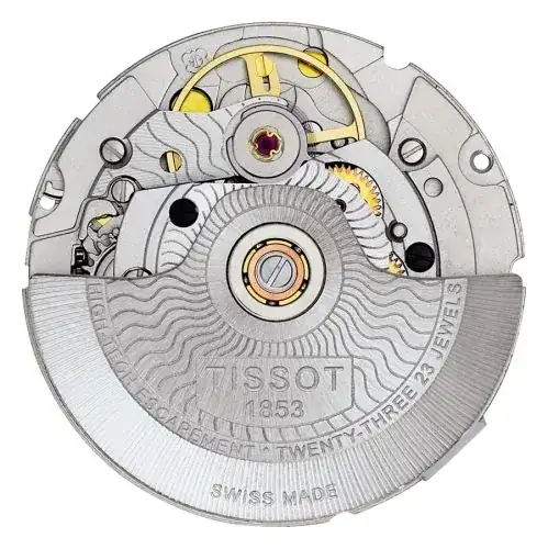

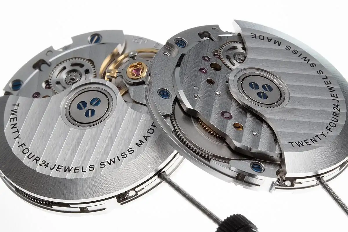

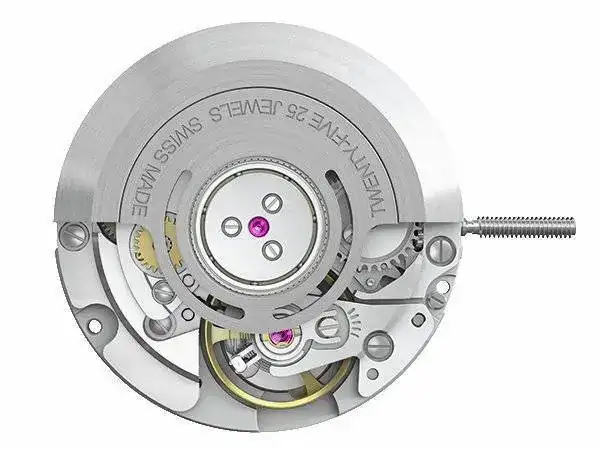

Importante calibre actualizado hoy día a Powermatic 80. Múltiples clones suizos y no suizos de este calibre en el mercado.
2.3.1.1 Calibre C07 (Powermatic 80) derivado del 2824
Varias versiones
C07.1XX; escape sintético (plástico)
C07.6XX; no plástico
C07.8XX; espiral de silicio
También versiones COSC
Presente en Tissot, Certina, etc

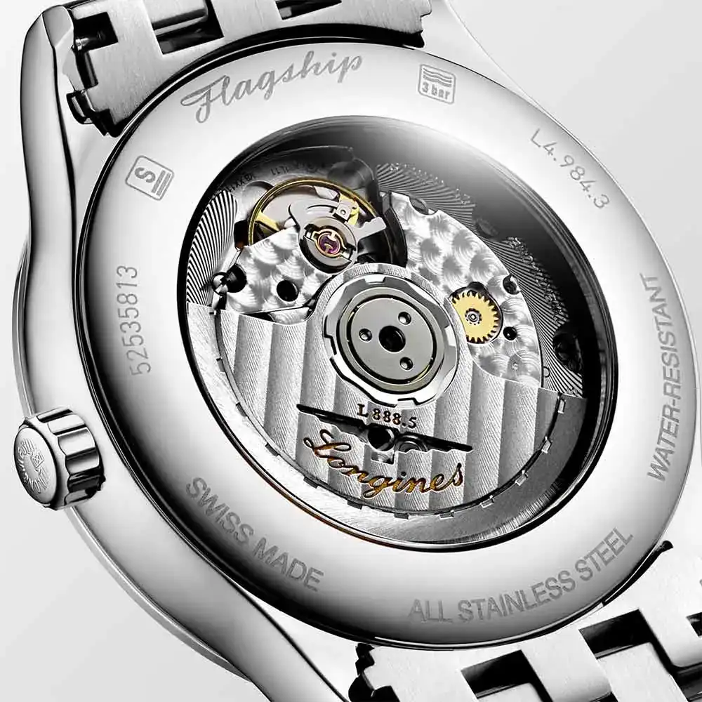

2.3.2.1 Variación del 2892: ETA A31L11(Longines L888) con menor frecuencia y más reserva de marcha

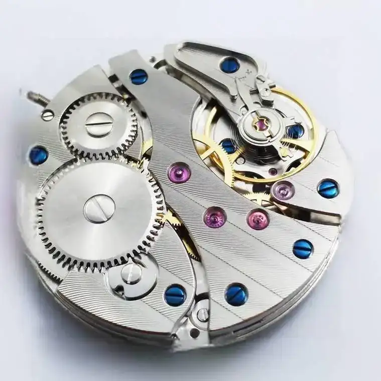

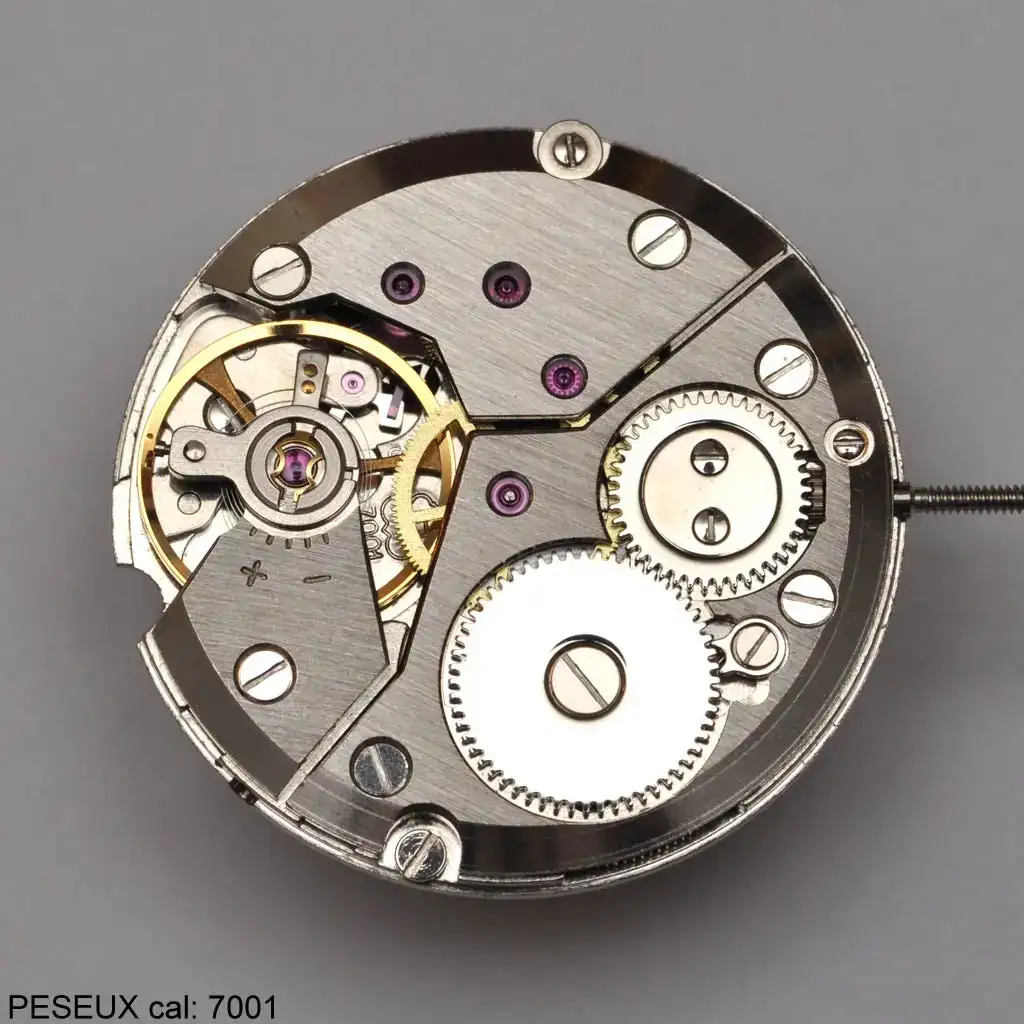

2.3.3 Peseux 7001 (carga manual)

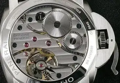

2.3.4 ETA Unitas 6497 (carga manual)
Usado por Panerai, Alpina, Glycine, Hamilton, Victorinox, Chronoswiss, a veces con grandes modificaciones. Es el movimiento suizo de carga manual más popular en la actualidad

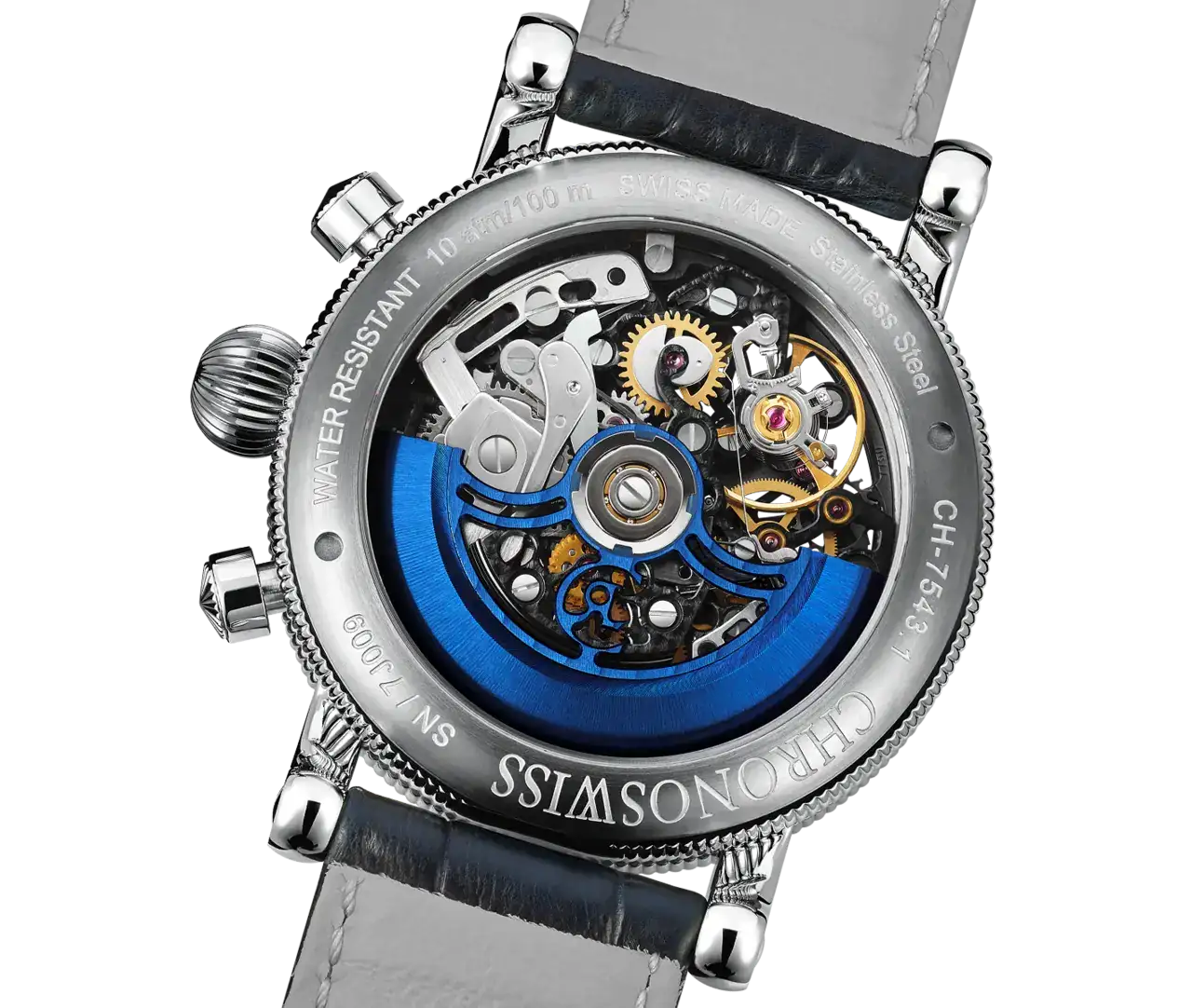

2.3.5.1. Movimientos de terceros basados en Valjoux 7750

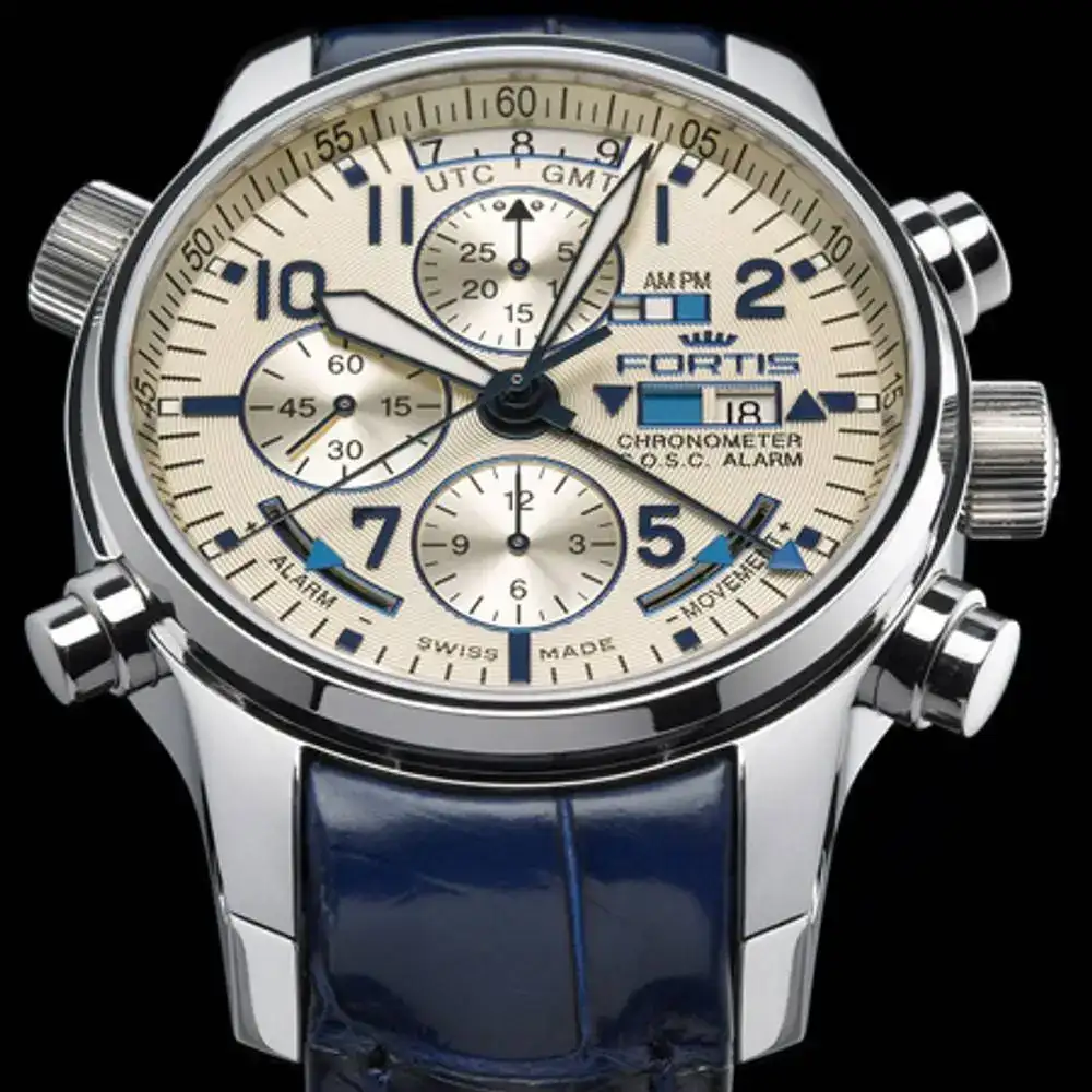

- Alfred Rochat for Chronoswiss (C. 732 or C. 741)
-Fortis calibre F-2012 (desarrollado por Paul Gerber, con alarma)

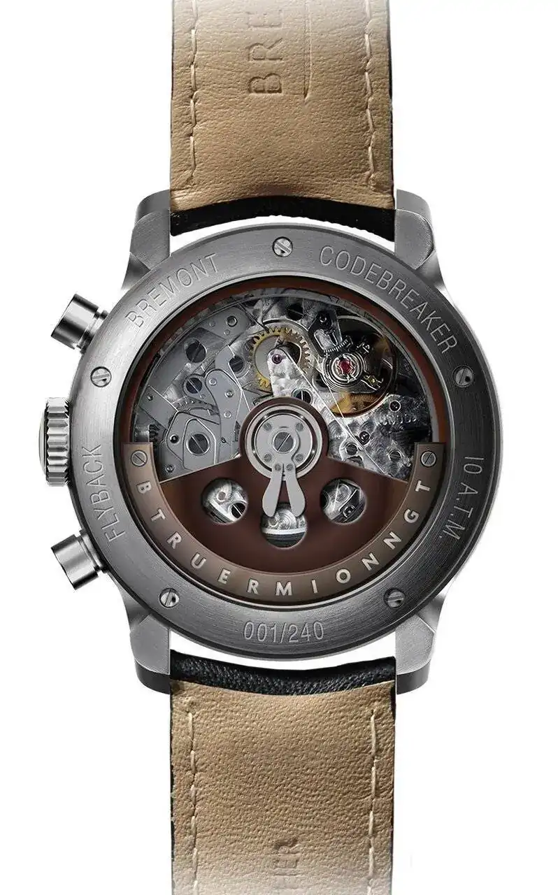

-La Joux-Perret/Jacquet (para Jaquet Droz, Bremont BE-83, y otros)

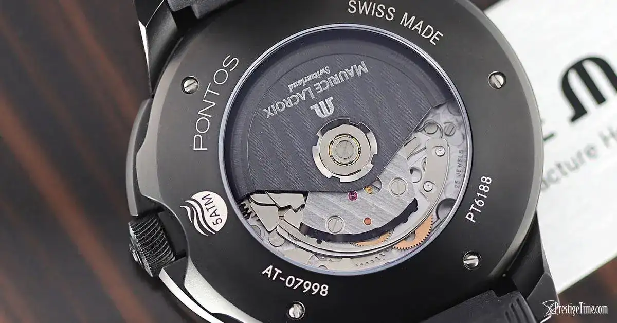

-Maurice Lacroix ML112

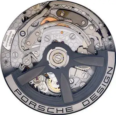

-Porsche Design (Eterna 6036)

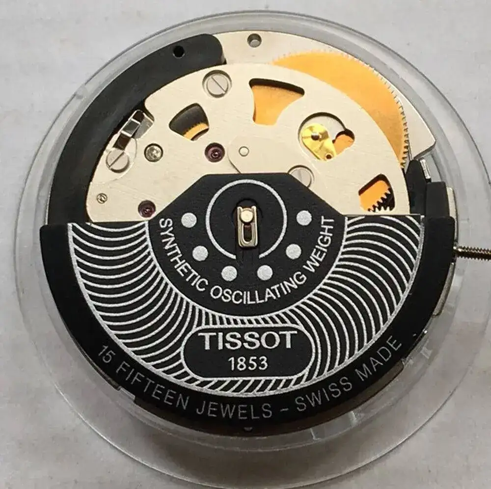

2.3.6 ETA C01.211
Inspirado en el Lemania 5100, mov. cronógrafo con partes sintéticas y más económico que el 7750.

2.4.1.1 Sw200 clon 2824
Existen versiones: Standard, Special (Elabore), Premium (Top) y Chronometer – COSC.
Usado en Crepas, Christopher Ward, Formex (grado Chronometer), Magrette, Steinhart,

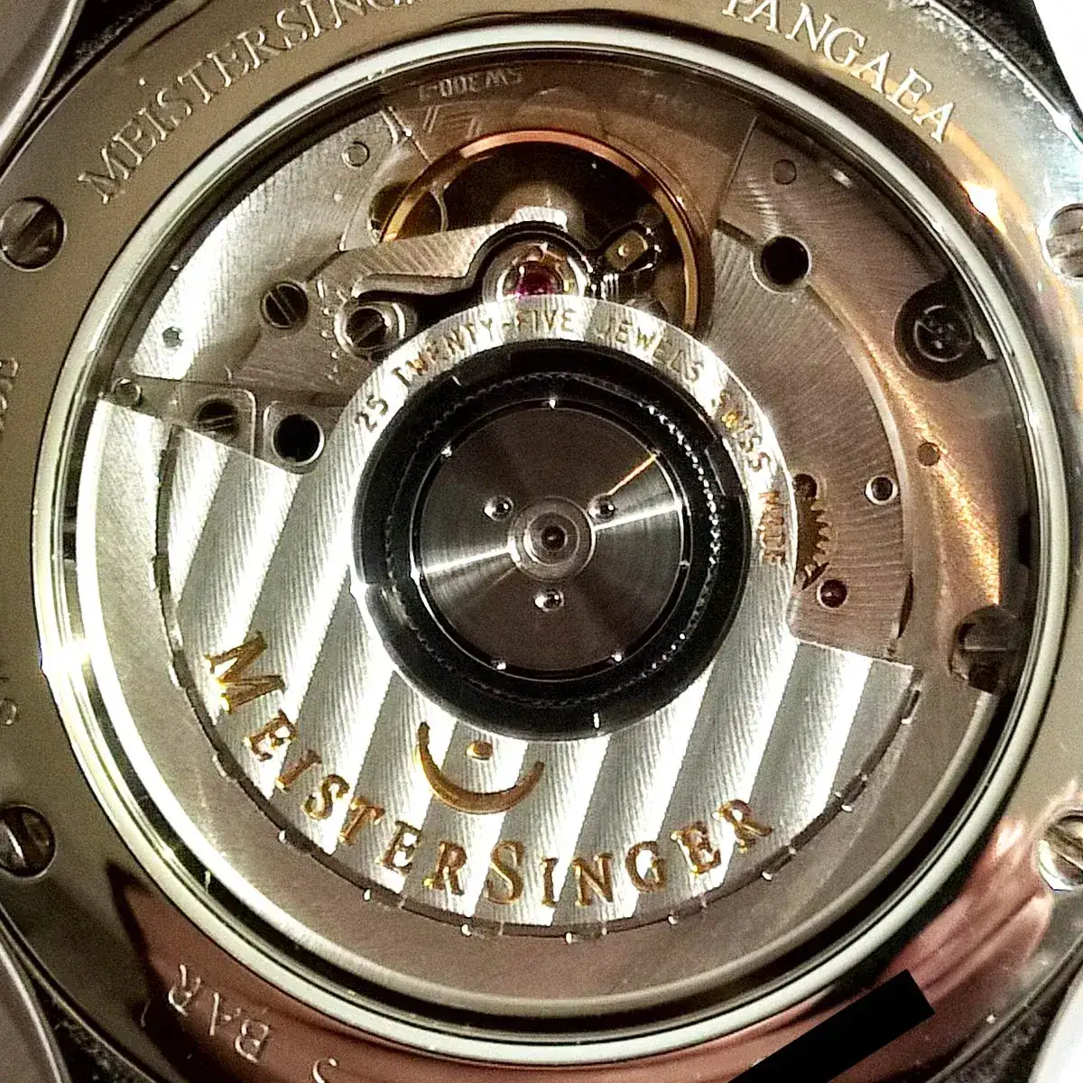

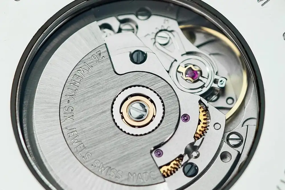

2.4.1.2 Sw300 clon 2892
Monta denomina M-22 a un SW300 o ETA2892-2 con rotor personalizado

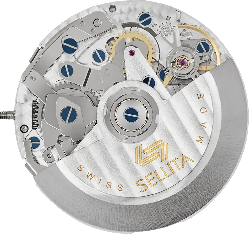

2.4.1.3 Sw500 clon Vajoux 7750
Variantes: los 510 son bicompax, y los M de carga manual, por lo que existen 500M y 510M. El SW600 es una versión 3 agujas del SW500 con las mismas dimensiones y válido para el mismo tamaño de caja (sin pulsadores).

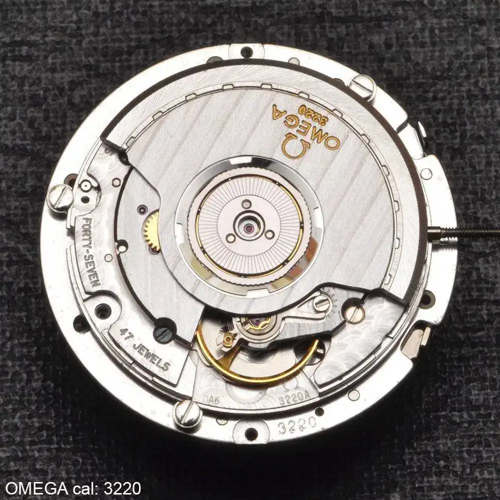

2.5.2 Calibre 3220.
Basado en un ETA 2892 A2, cuenta con un módulo cronografo Dubois-Depraz (Speedmaster "Reduced" 3539.50.00)

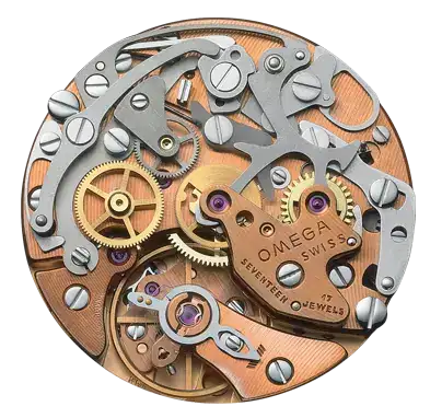

2.5.2 Calibres cronógrafo Speedmaster

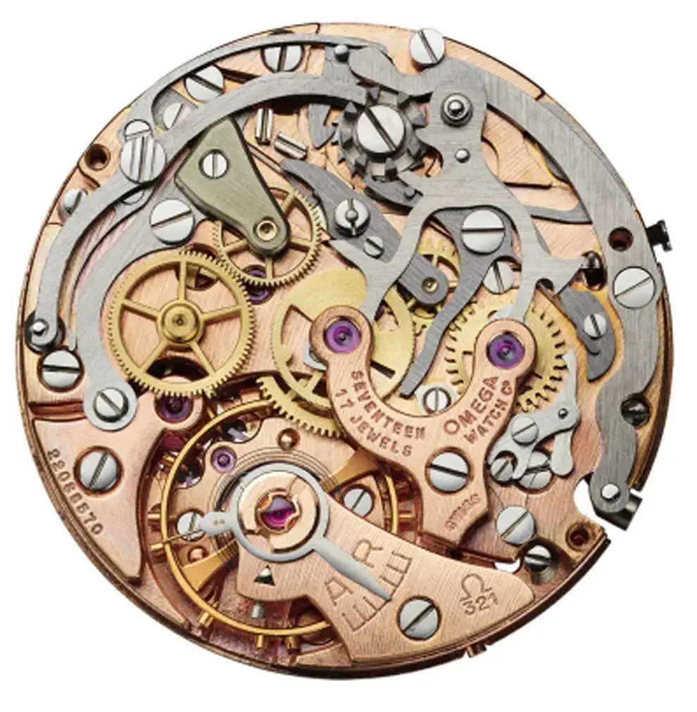

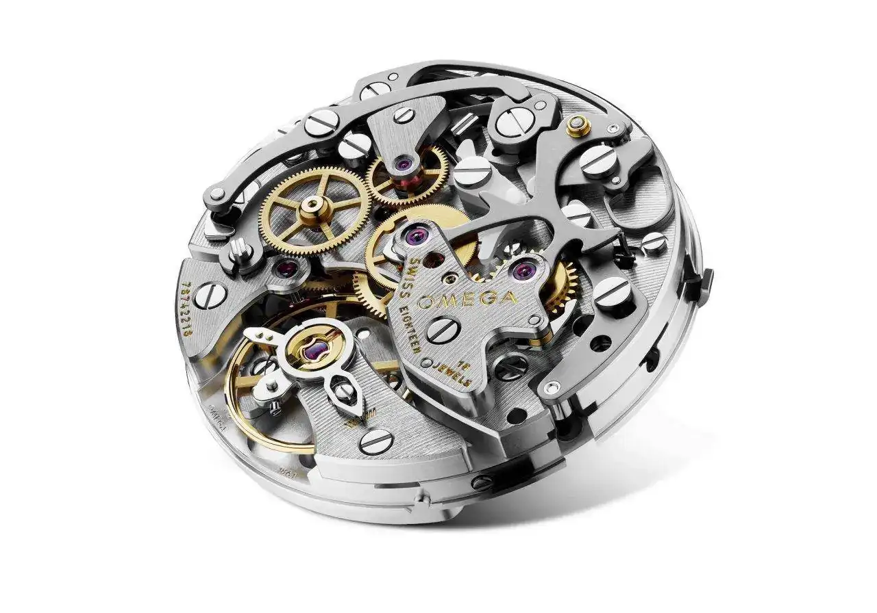

2.5.3 Calibre 321
Histórico calibre relanzado recientemente, colaboración entre Omega y Lémania, lo incorporaron en el pasado Patek Philippe, Vacheron Constantin o Audemars Piguet.

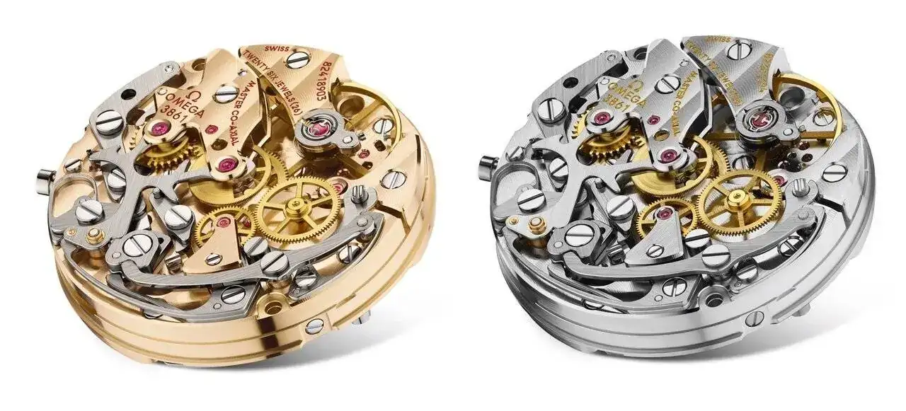

2.5.4 Calibre1861/1863
Basado en el Lemania 1873 que Omega utilizó anteriormente para el Speedmaster.
2.5.5 Calibre 3861.
Descendiente del Calibre 321

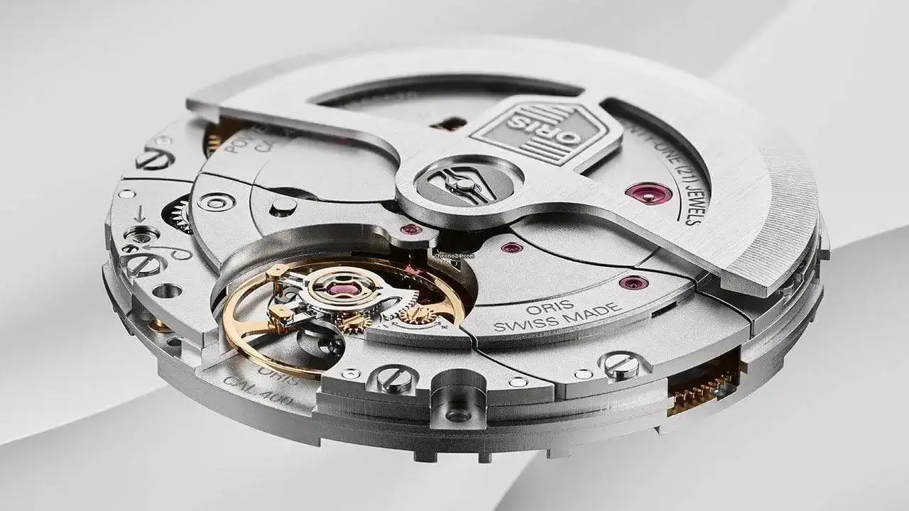

2.6 Oris calibre 400

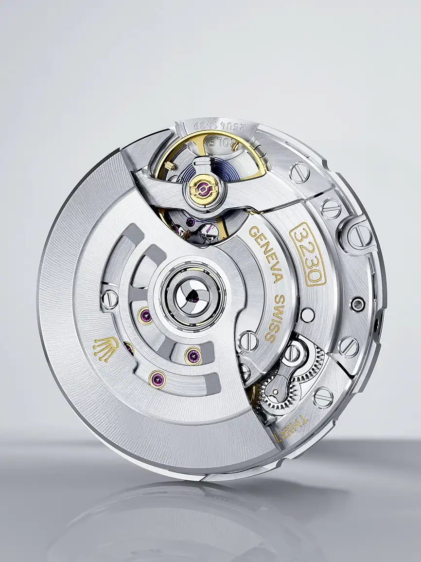

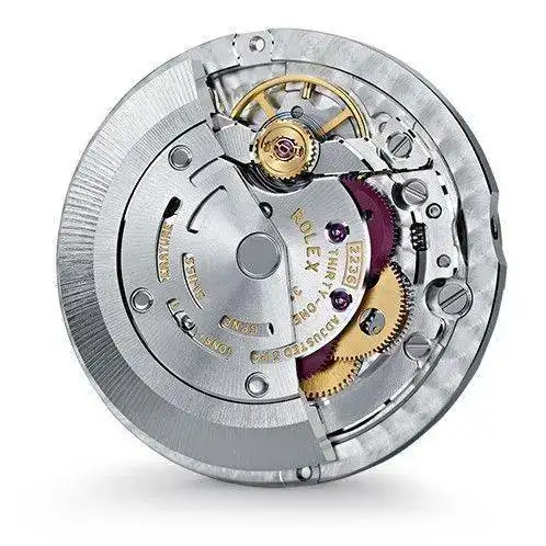

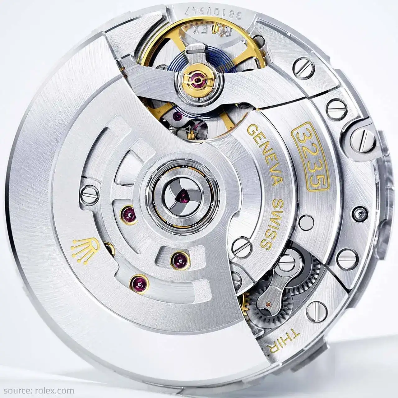

2.7.1. Familia 32: varios calibres según tengan no date, date, o day date

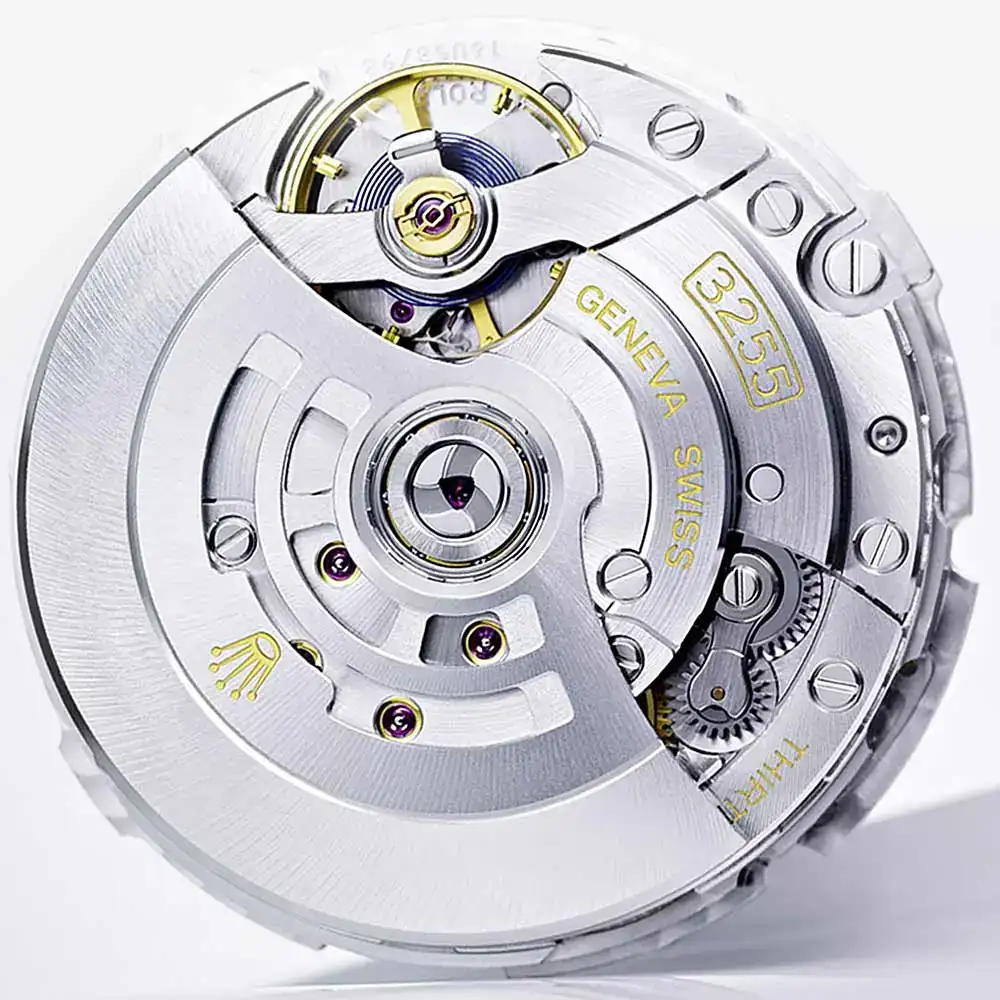

-Calibre 3255 (day date)
-Calibre 3235 date (Datejust, Sea-Dweller, Deepsea Sea-Dweller...)

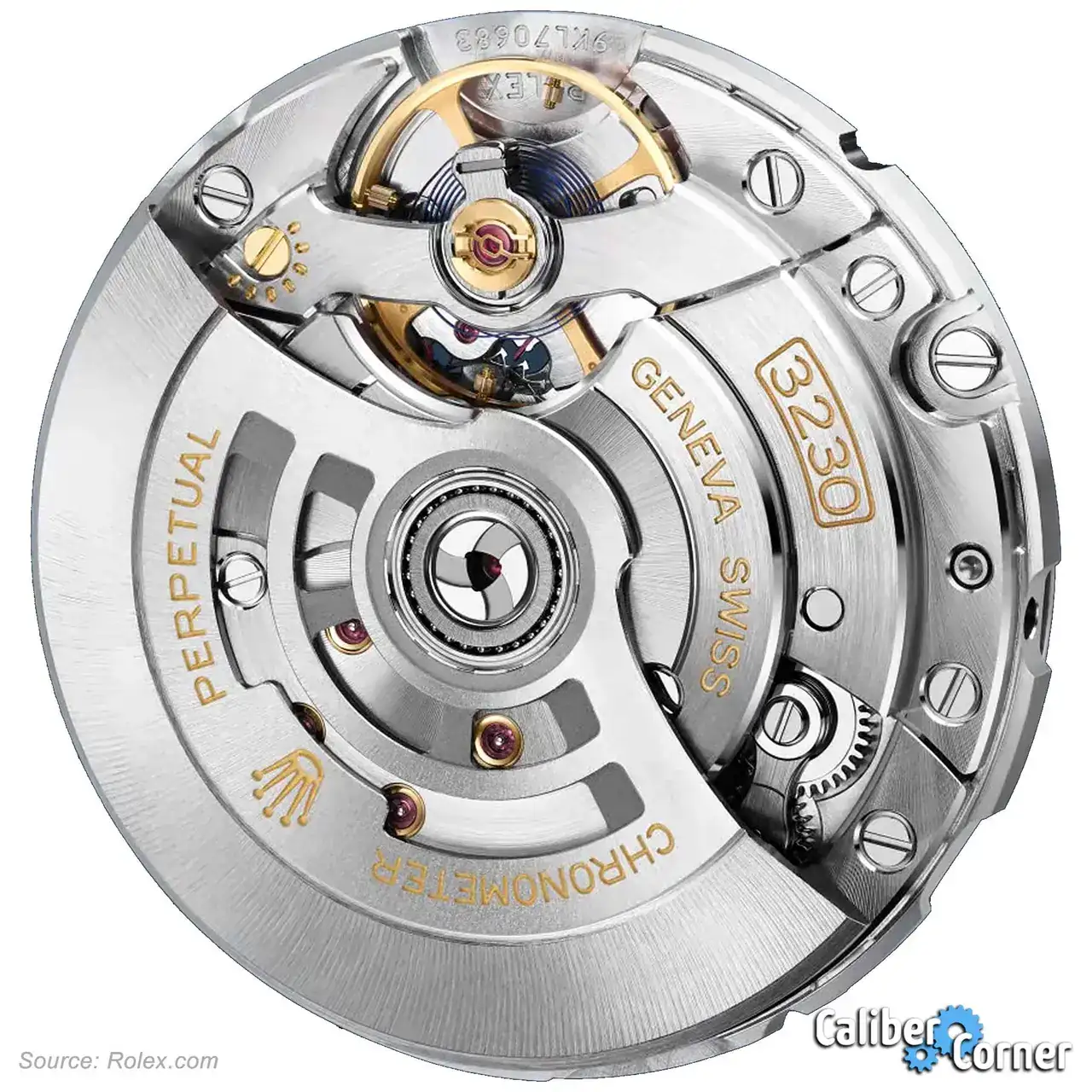

-Calibre 3230 no date (Oyster Perpetual 36 126000, Oyster Perpetual 41 124300, Submariner 124060, Explorer 1 tanto 36 como 40mm)

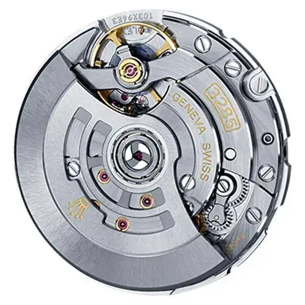

- Calibre 3285 (GMT)

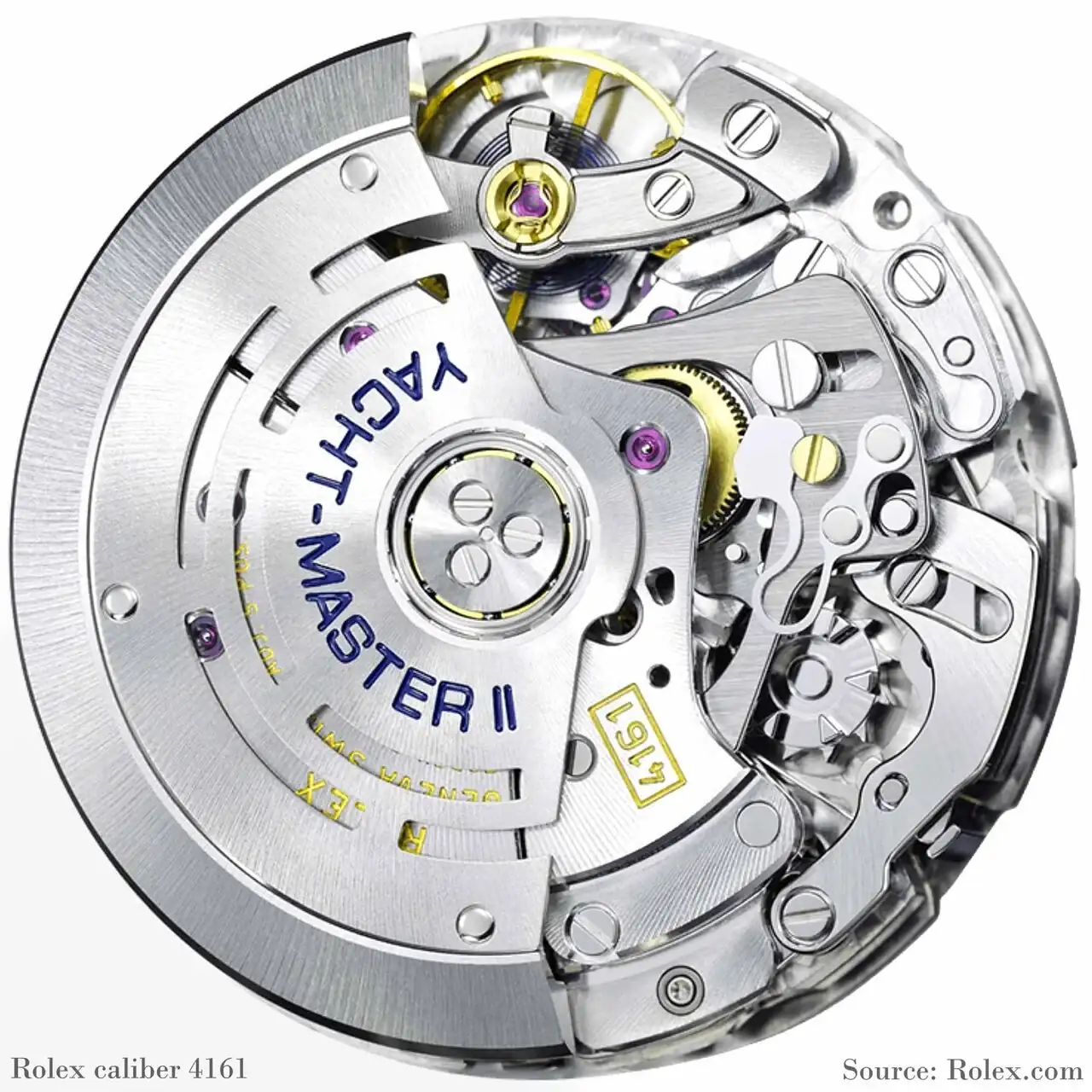

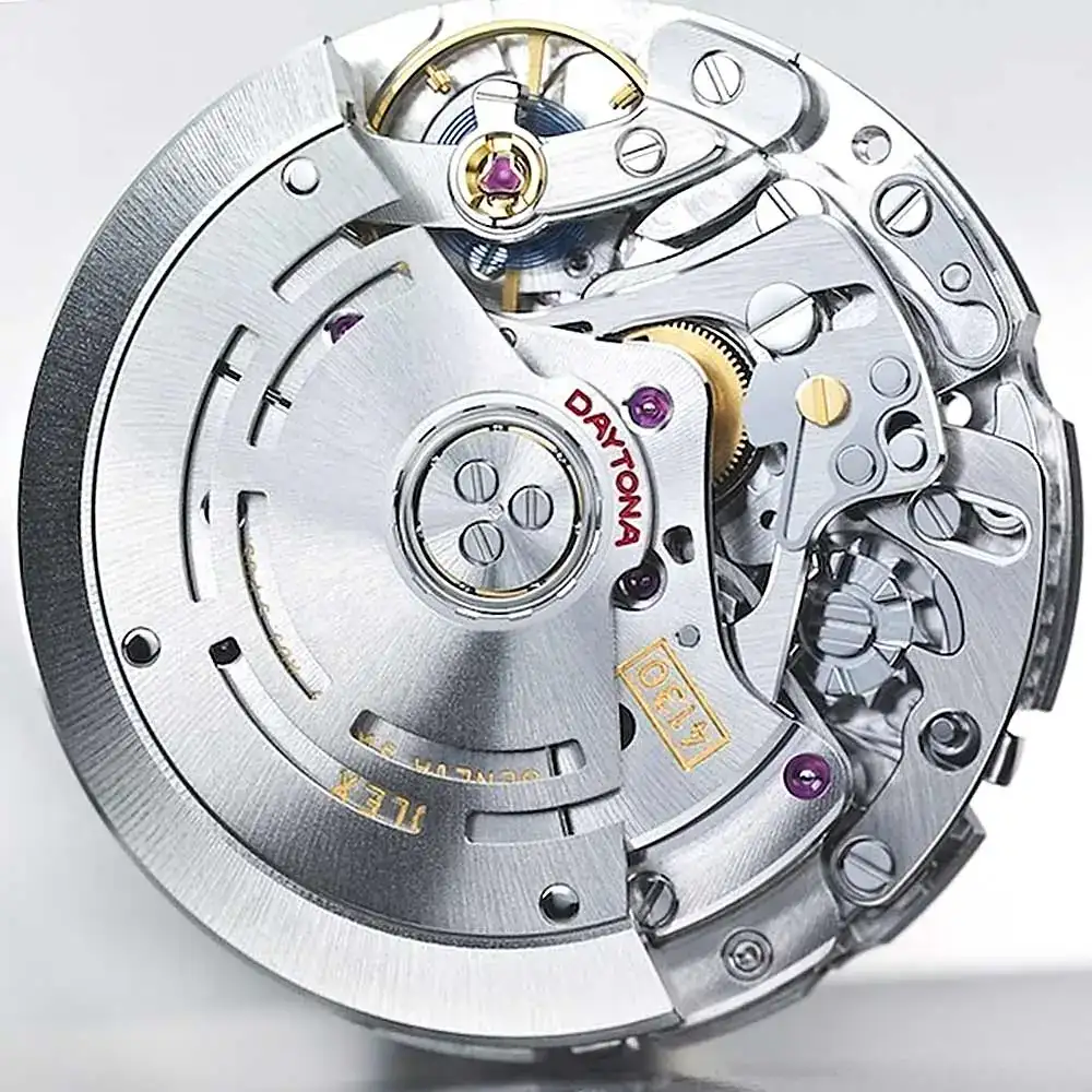

2.7.2 Familia 4100, los cronografos
-Calibre 4161 (cronógrafo de regata, Yachtmaster II)
-Calibre 4130 (Daytona)

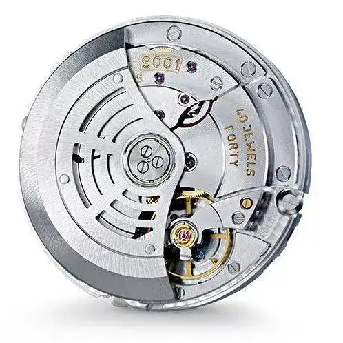

2.7.3 Calibre 9001 SkyDweller

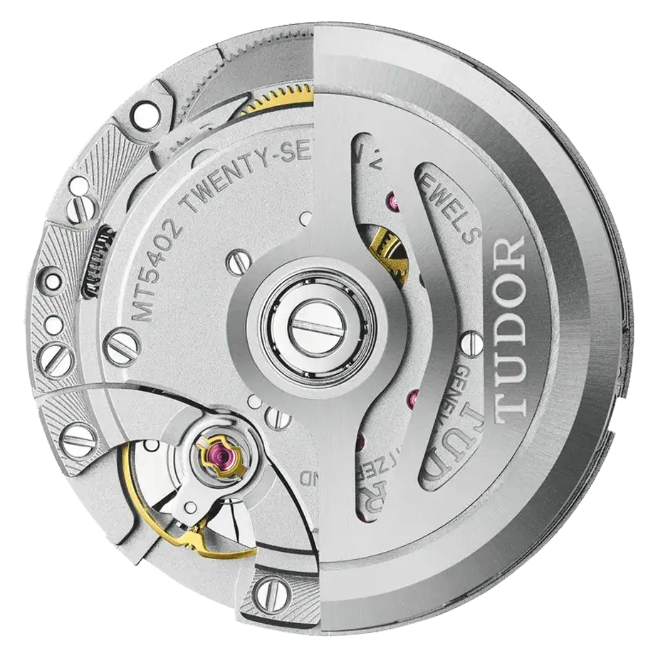

2.8 Kenissi
Manufactura fundada por Tudor en cooperación con otras marcas

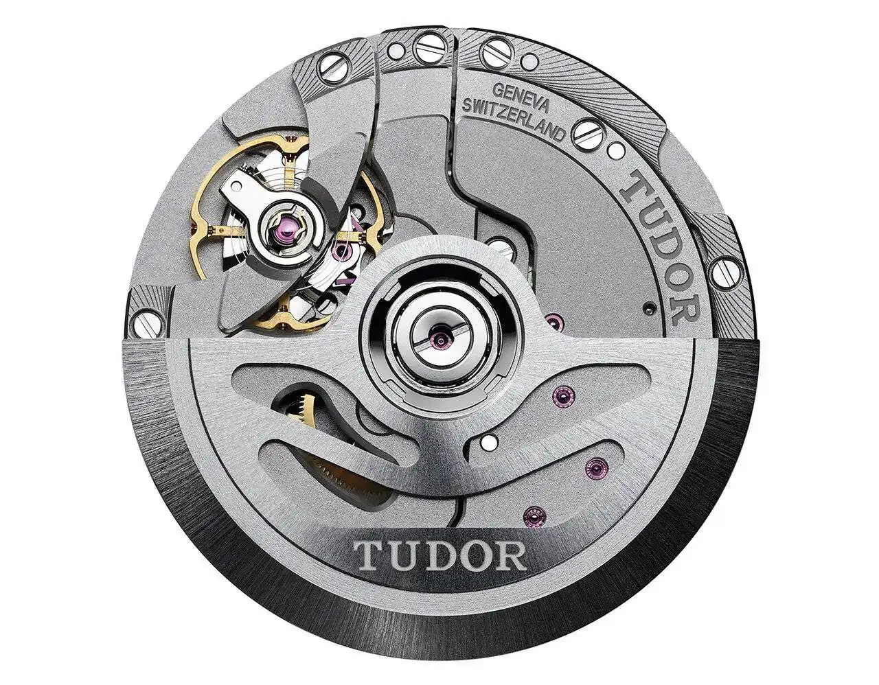

2.8.1 Tudor MT54xx, Norqain NN20, Breitling B20, Chanel
2.8.2 Tudor MT5652.
Primer movimiento GMT Tudor manufactura presentado en 2018, reserva de unas 70 horas (Black Bay Pro)

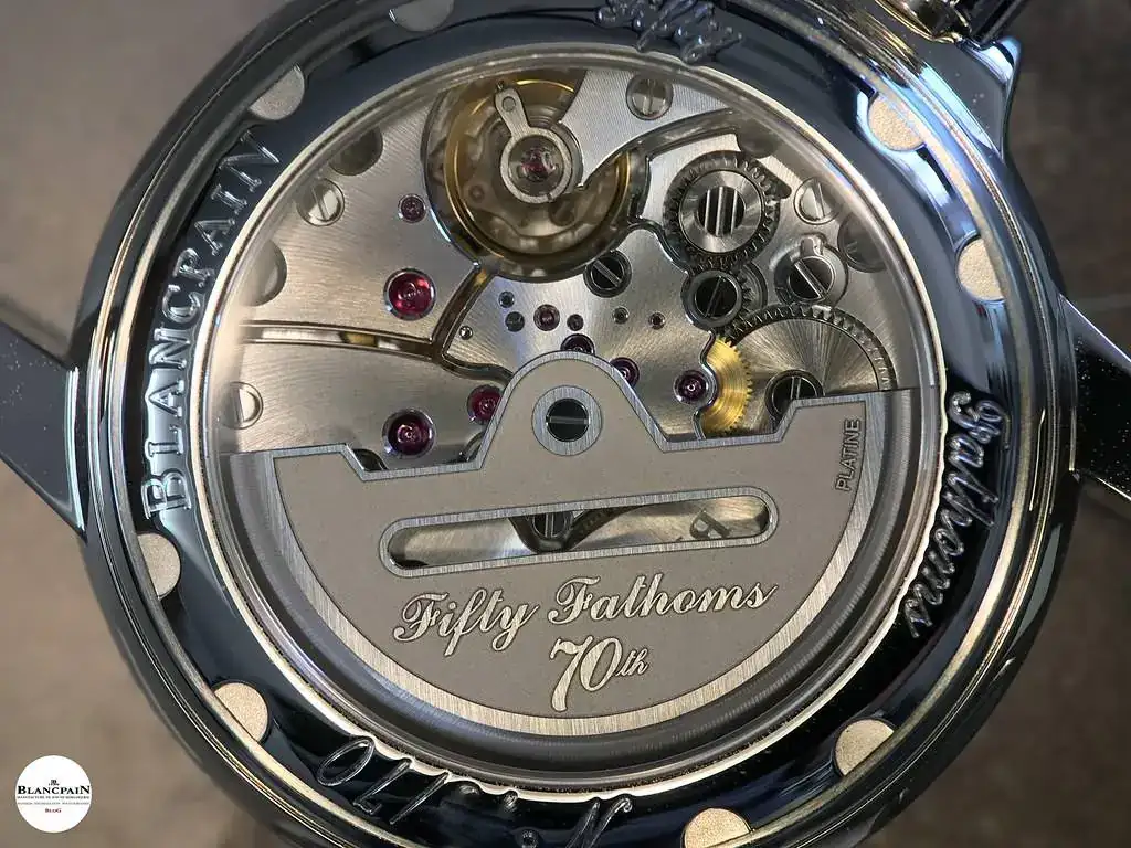

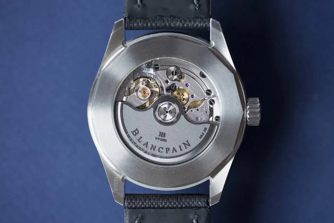

2.9 Blancpain
Calibres manufactura antes F Piguet, ahora Manufactura Blancpain
2.9.1 Calibre 1150 (Bathyscaphe 38mm) ultraplano
Automatico, 21600bph, 100h reserva marcha
2.9.2 Calibre 1315 (Fifty Fathoms 45mm y Bathyscaphe 43mm)
28800bph 120h reserva marcha

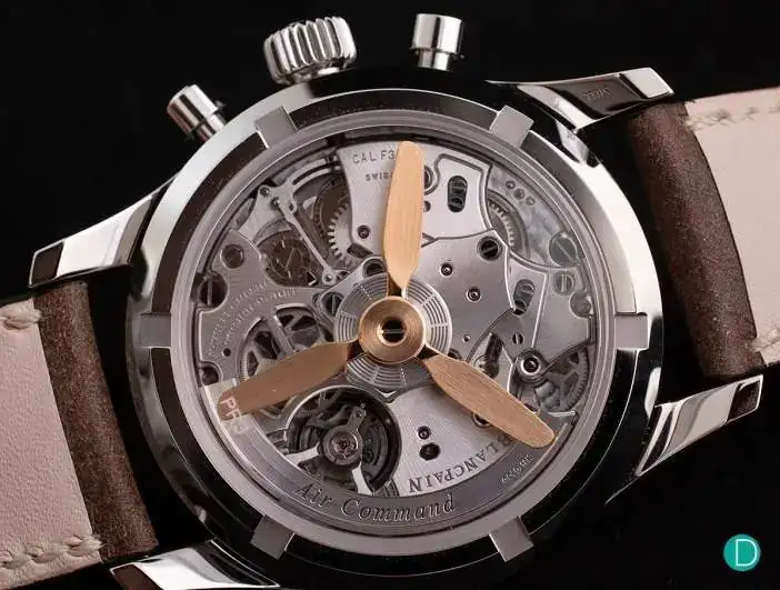

2.9.3 Cronografo flyback F388B (Air Command)
50h reserva marcha, 5hz

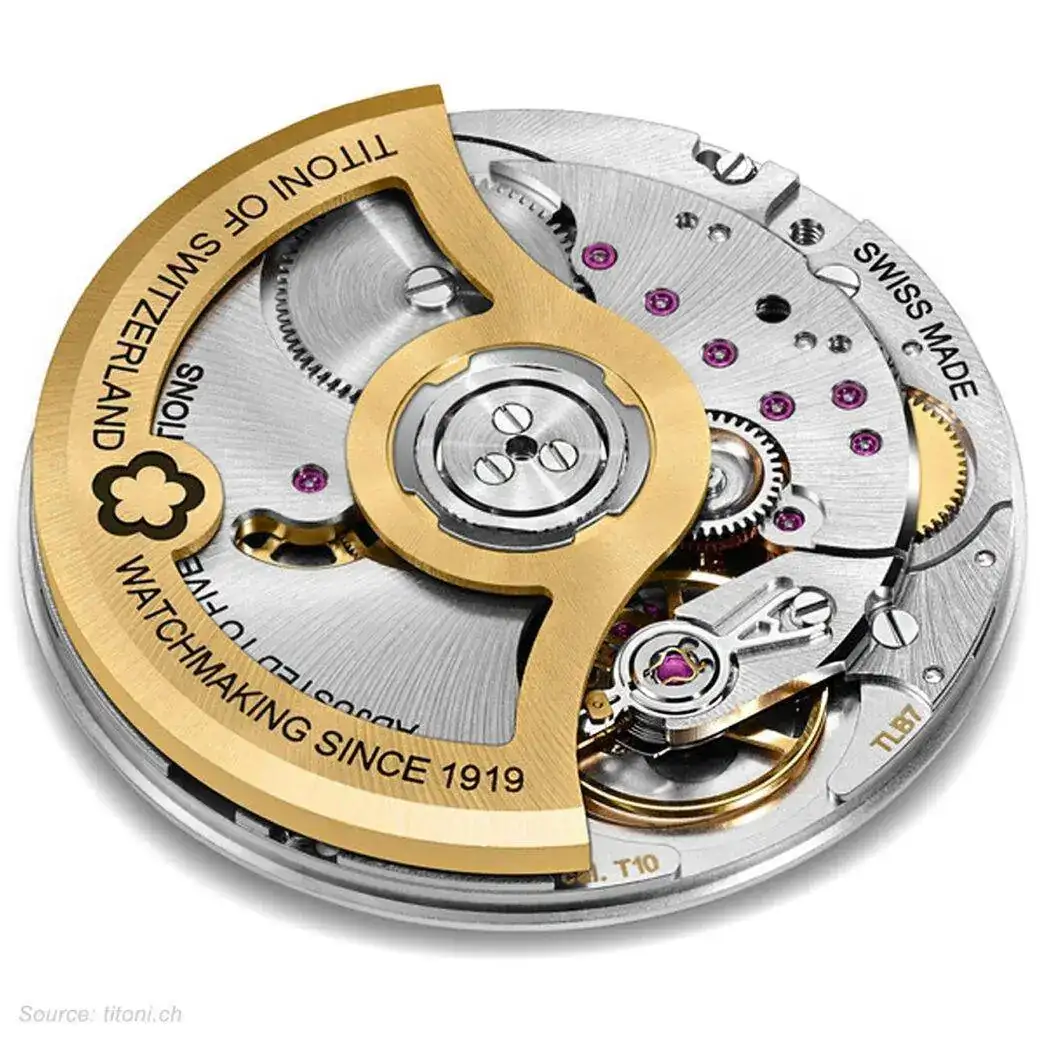

2.10 Titoni T10 manufactura 28800vph

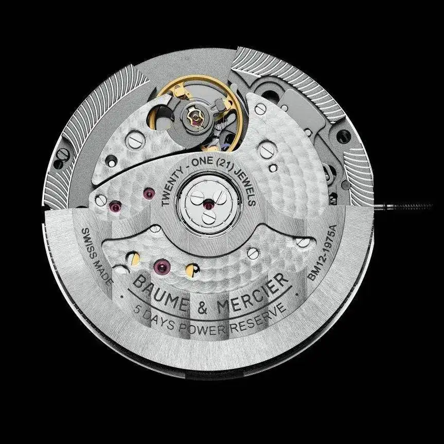

2. 11. Baume et Mercier BM12-1975A Baumatic
Cosc, 28800bph, 120h reserva marcha, manufactura

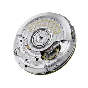

Calibre 19, base de un ETA 2892-A2 con calendario completo y fase lunar. Acopla un módulo de cronógrafo. 28800A/h - 38 rubies y 42 horas de reserva de marcha

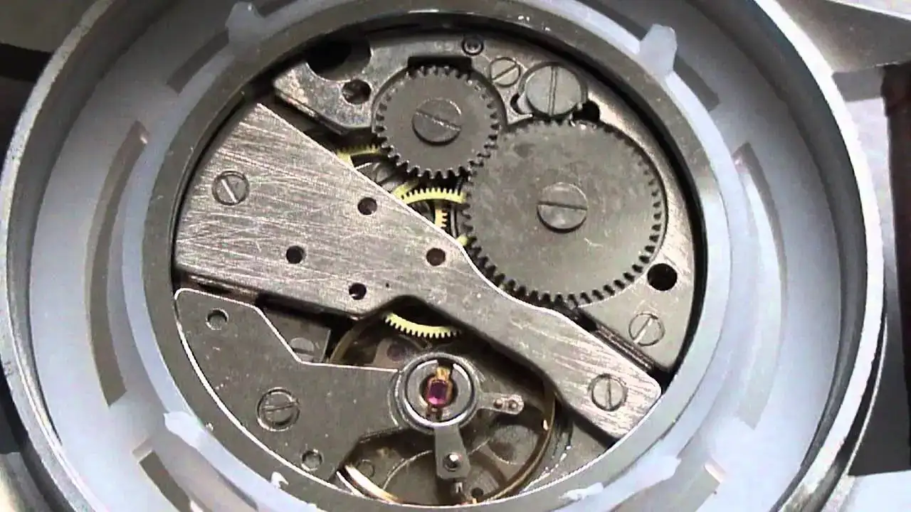

3. Rusos
3.1 Vostok
3.1.1 Calibre 24XX
Variantes:
2414 manual
2415 automático sin fecha
2416 automático con fecha
2431 24 horas con fecha
2431:01 24 horas sin fecha
2426 Gmt
2426:02 Gmt con fecha

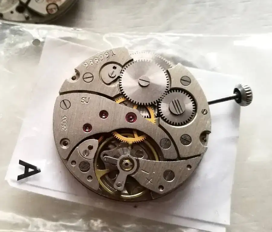

3.2 Molnija 3603 (re edición)

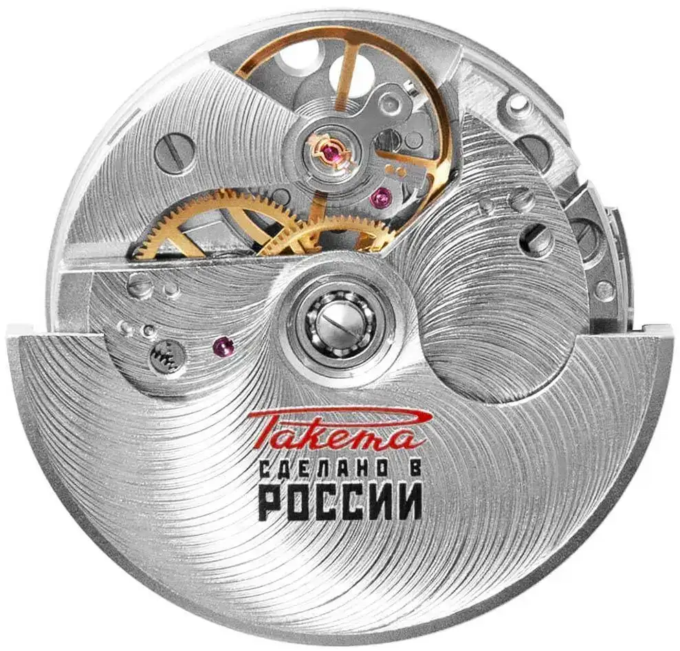

3.3. Raketa movimiento 2615
18000bph automatico
Versiones:
-2615R con movimiento de agujas antihorario

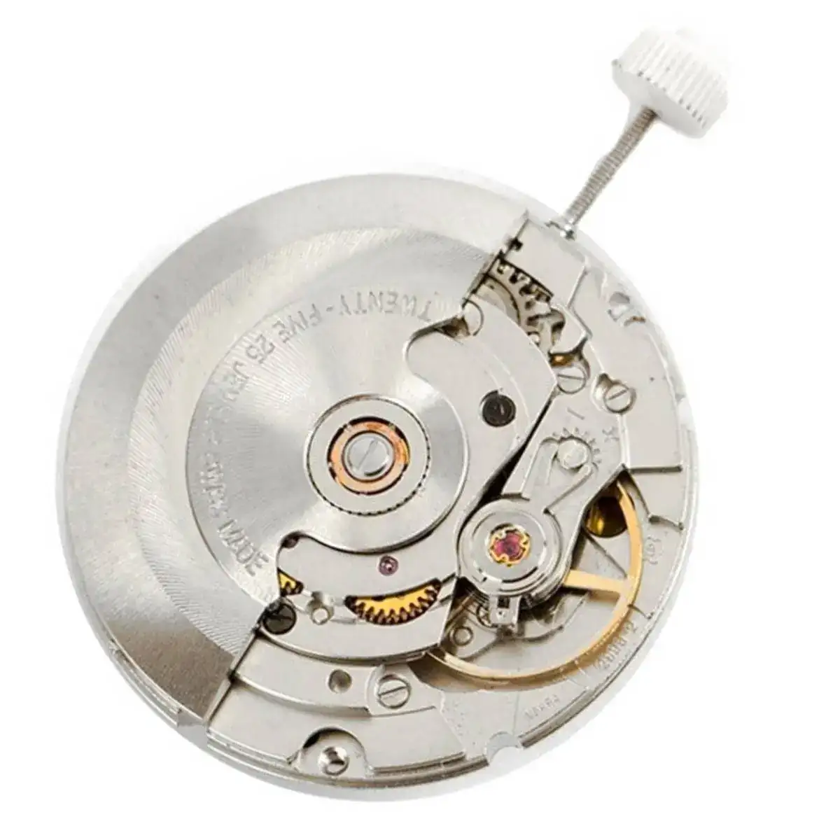

4.1.4 Seagull ST18
Alternativa a ETA 2892

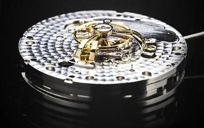

4.1.7 Seagull ST80 tourbillon y variantes (incluyendo doble tourbillon)
Similar a movimiento carrousel Blancpain

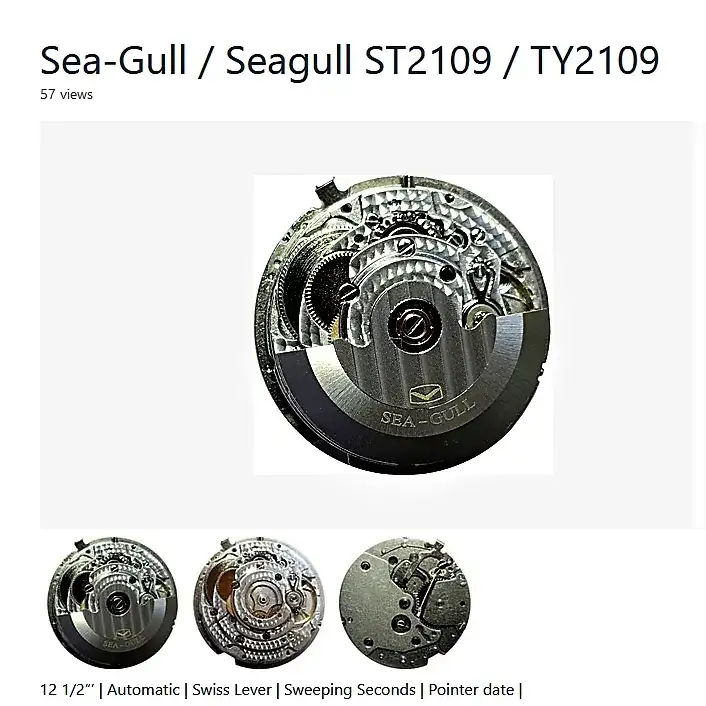

4.1.8 Seagull ST2109

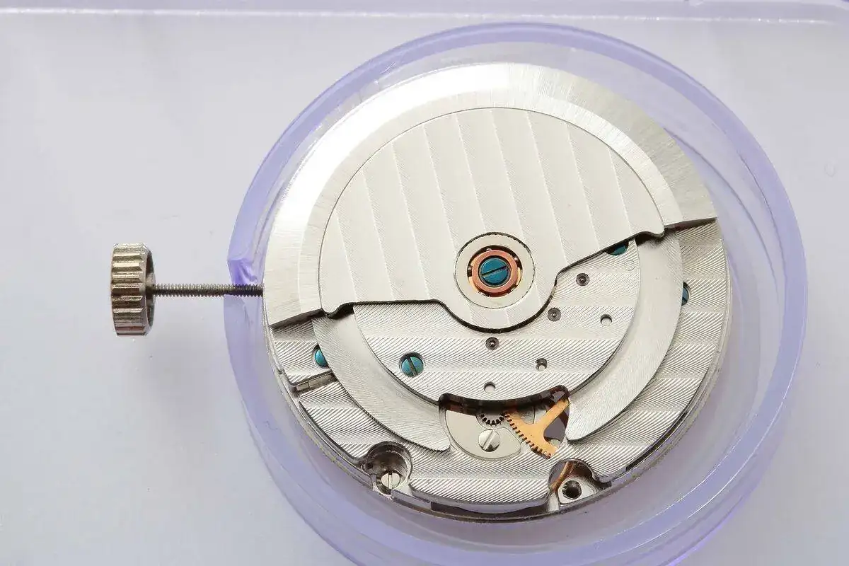

4.3 Movimiento chino estándar Tongji
Existen variantes automáticas cuyo rotor es muy ineficiente, y variantes esqueletizadas. Habitual en relojes de gama baja de aliexpress y con calidad muy inferior a los Tongji antiguos

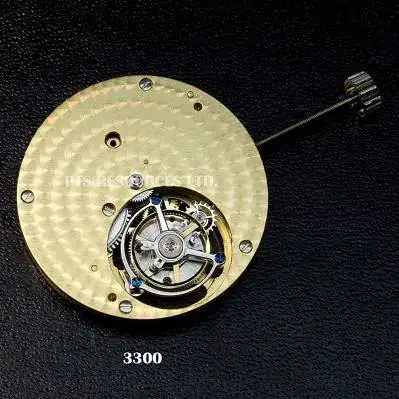

4.4 PTS Resources
Empresa de Hong Kong que diseña calibres pero probablemente fabrica en China en la zona de Cantón
4.4.1 Tourbillon, #33XX, 34XX, 35XX, 36XX, múltiples complicaciones, cuerda manual o automáticos (estos últimos 3AXX)

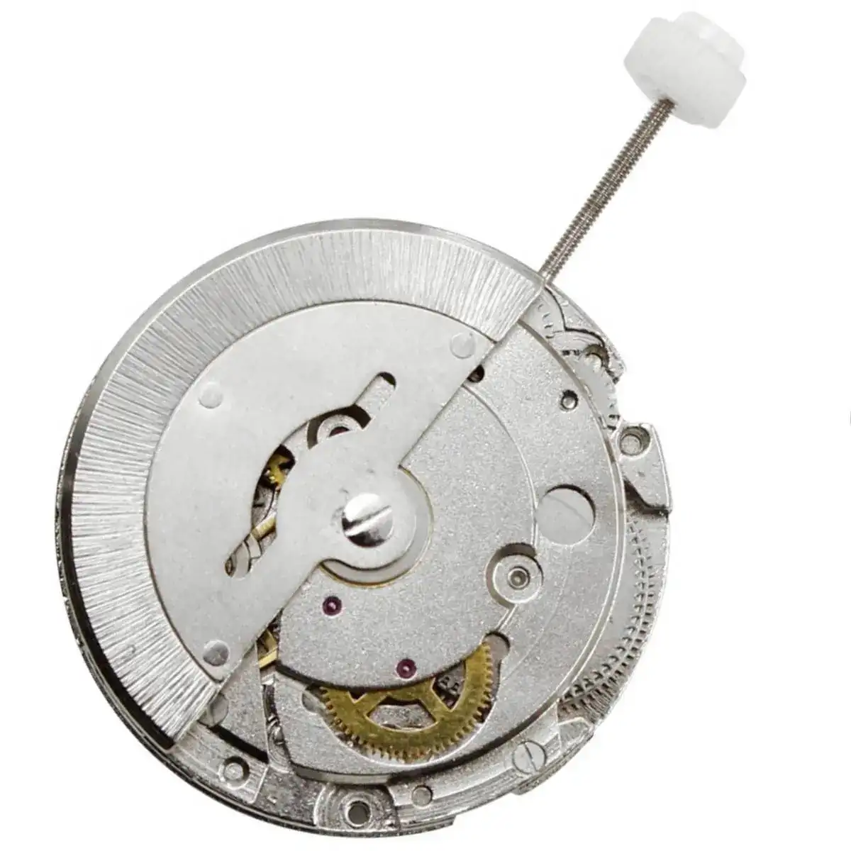

4.6.4. Hangzhou 2C-22 con indicador de reserva de marcha y small seconds

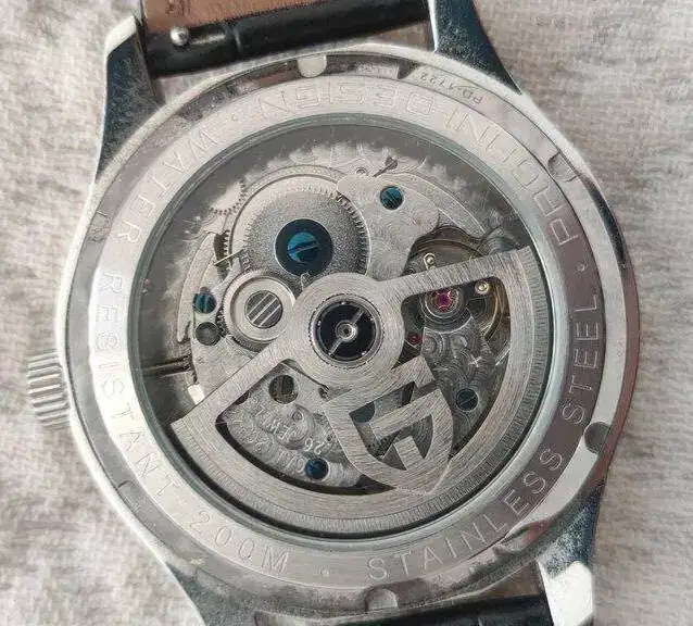

Usado por Pagani Design. Es un clon del NH35 (o del Seiko 7009) modificado

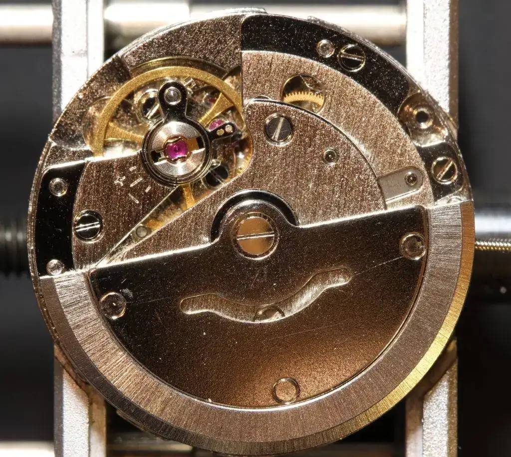

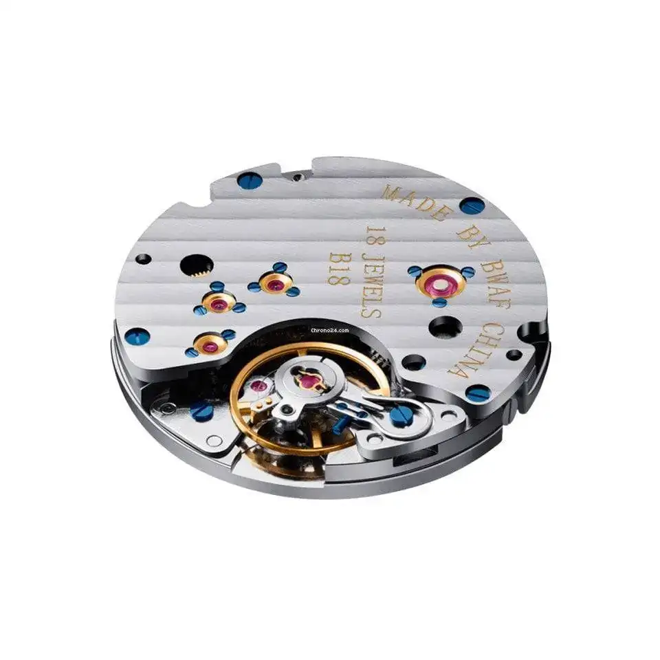

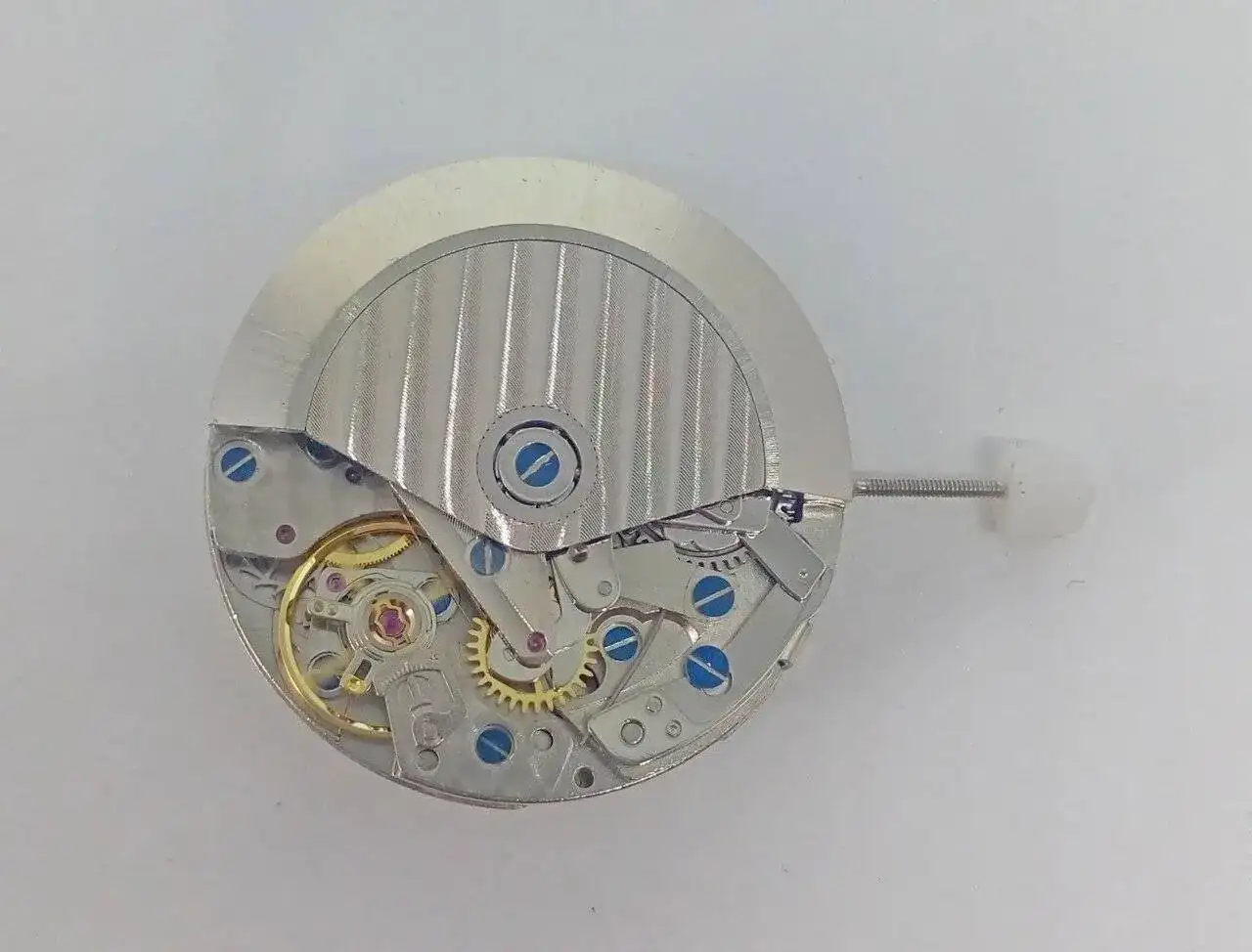

4.7.1. Calibre B18 cuerda manual basado en miyota 82xx
4.7.2. SB16 similar a 2813
(Falta foto)

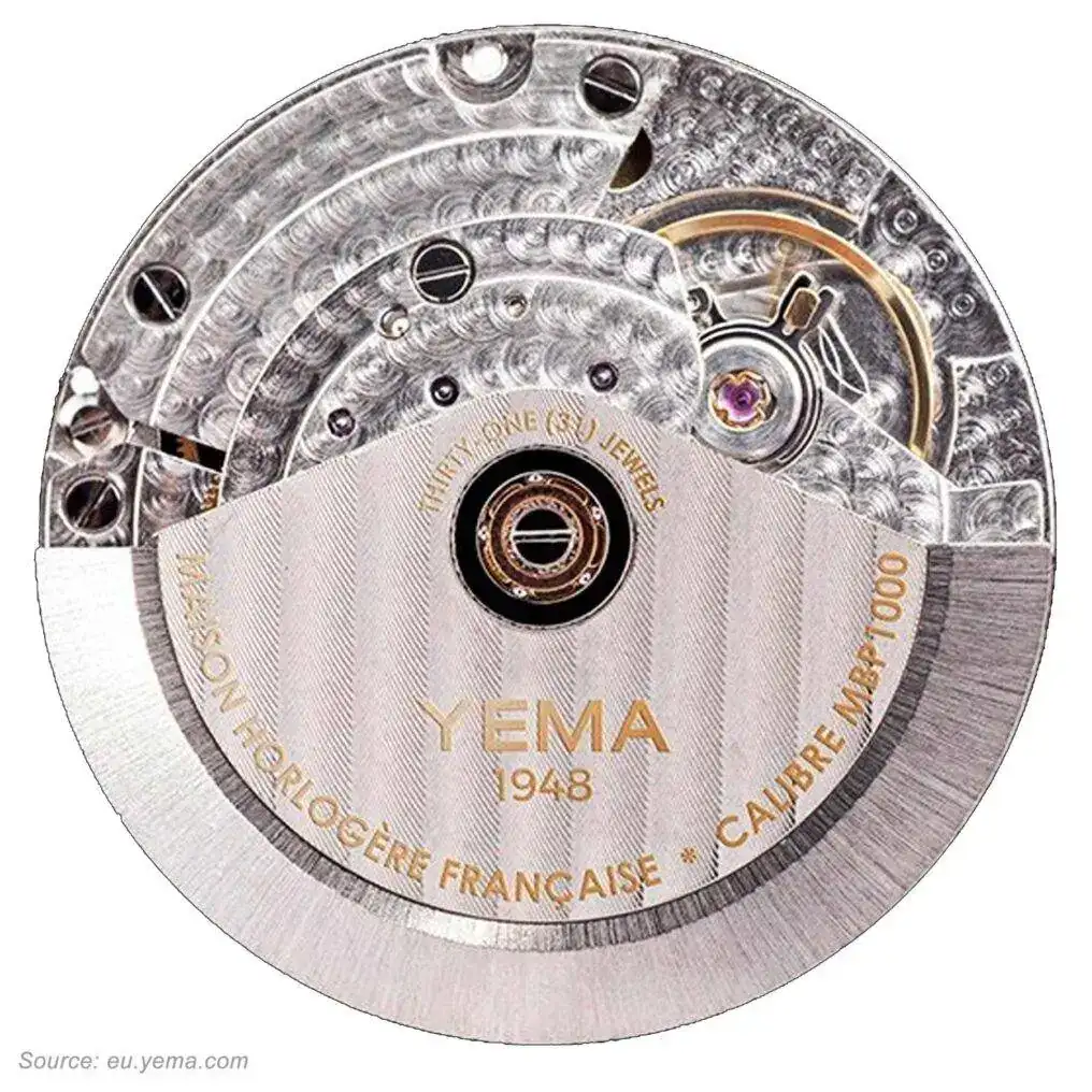

5.1 Yema MBP 100
Calibre manufactura hecho en Francia usando componentes en parte probablemente de China

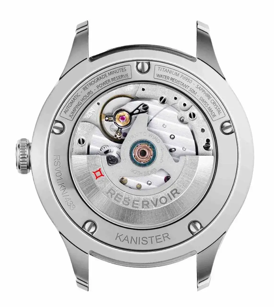

5.2 Reservoir RES.124
Movimiento automatico con minutos retrógrados, jumping hour o horas saltantes, y 37h de reserva de marcha con indicador, se trata de una base ETA2824 con un modulo custom manufactura de 124 piezas diseñado por Télôs

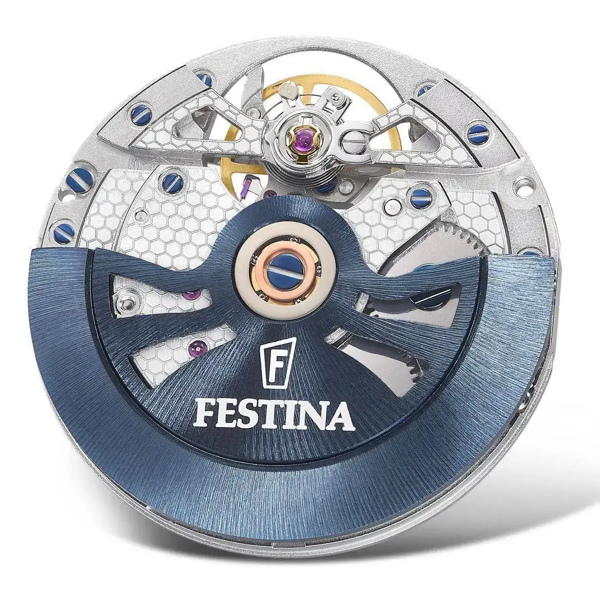

5.3 Festina nuevo calibre francés basado en los ebauches vintage 4600-5600
Se desconoce si ya está en producción y si ya se ha montado en algún reloj

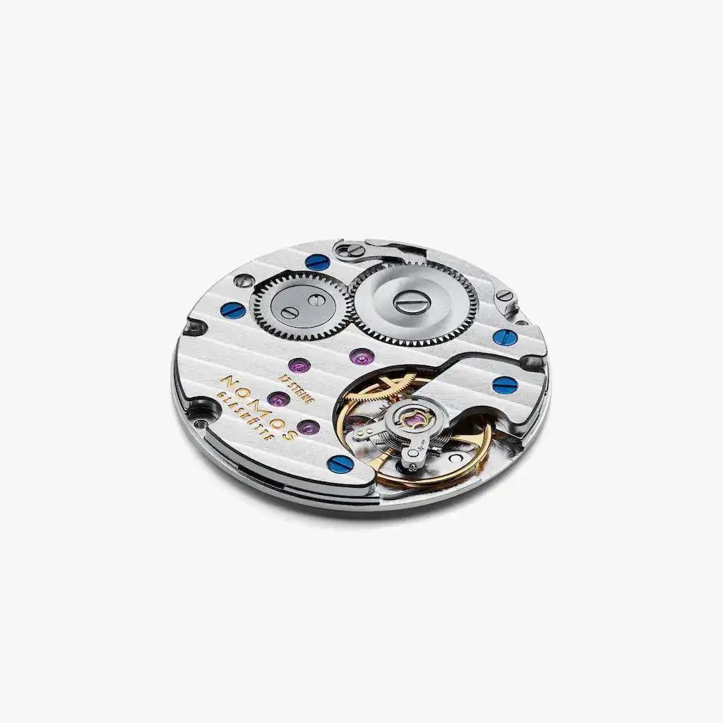

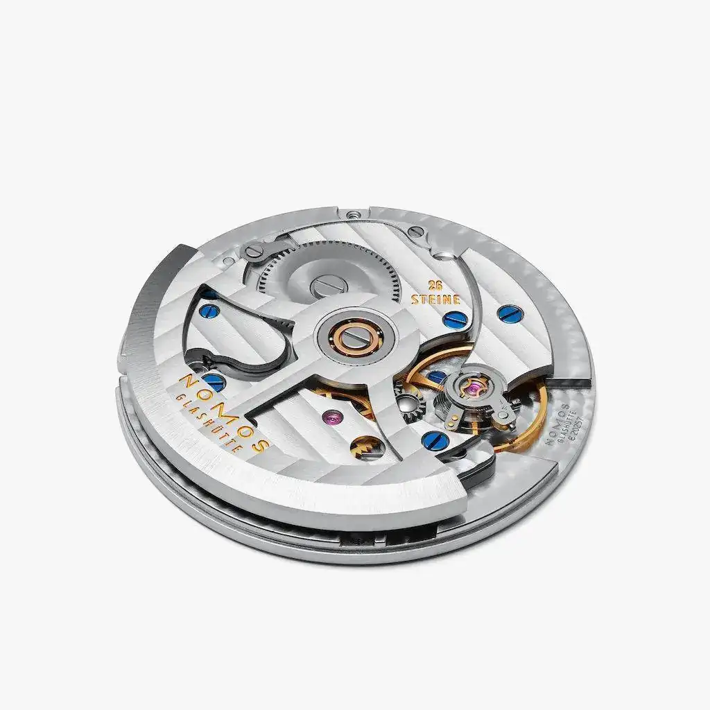

6.1 Nomos
6.1.1 Alpha, primer calibre Nomos, cuerda manual. Deriva del Peseux 7001 con múltiples modificaciones. La versión Delta tiene indicador de fecha
6.1.2 Epsilon
Primer calibre manufactura automático de Nomos. Zeta es la versión con fecha. También versiones Xi (GMT) y versión con worldtimer (la que lleva el modelo Zurich). Este calibre automático deriva del Alpha.

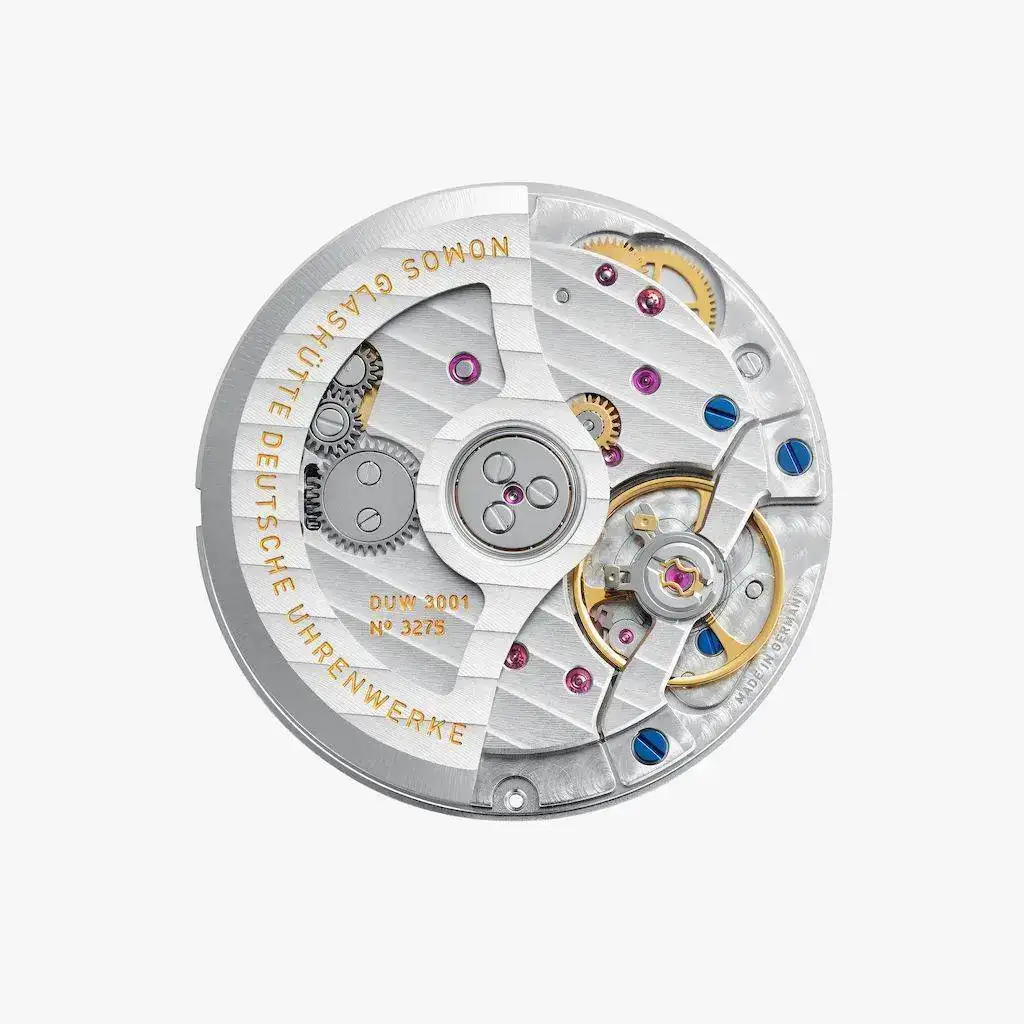

6.1.3. DUW 3001 ultraplano
Con su propio órgano regulador, Swing System», la serie con letras griegas dejó paso a los movimientos con la denominación «DUW» seguida de un código numérico. DUW es una abreviatura de «Deutsche Uhrenwerke», es decir, «calibres alemanes». Autentica manufactura, porcentaje especialmente elevado de componentes propios.

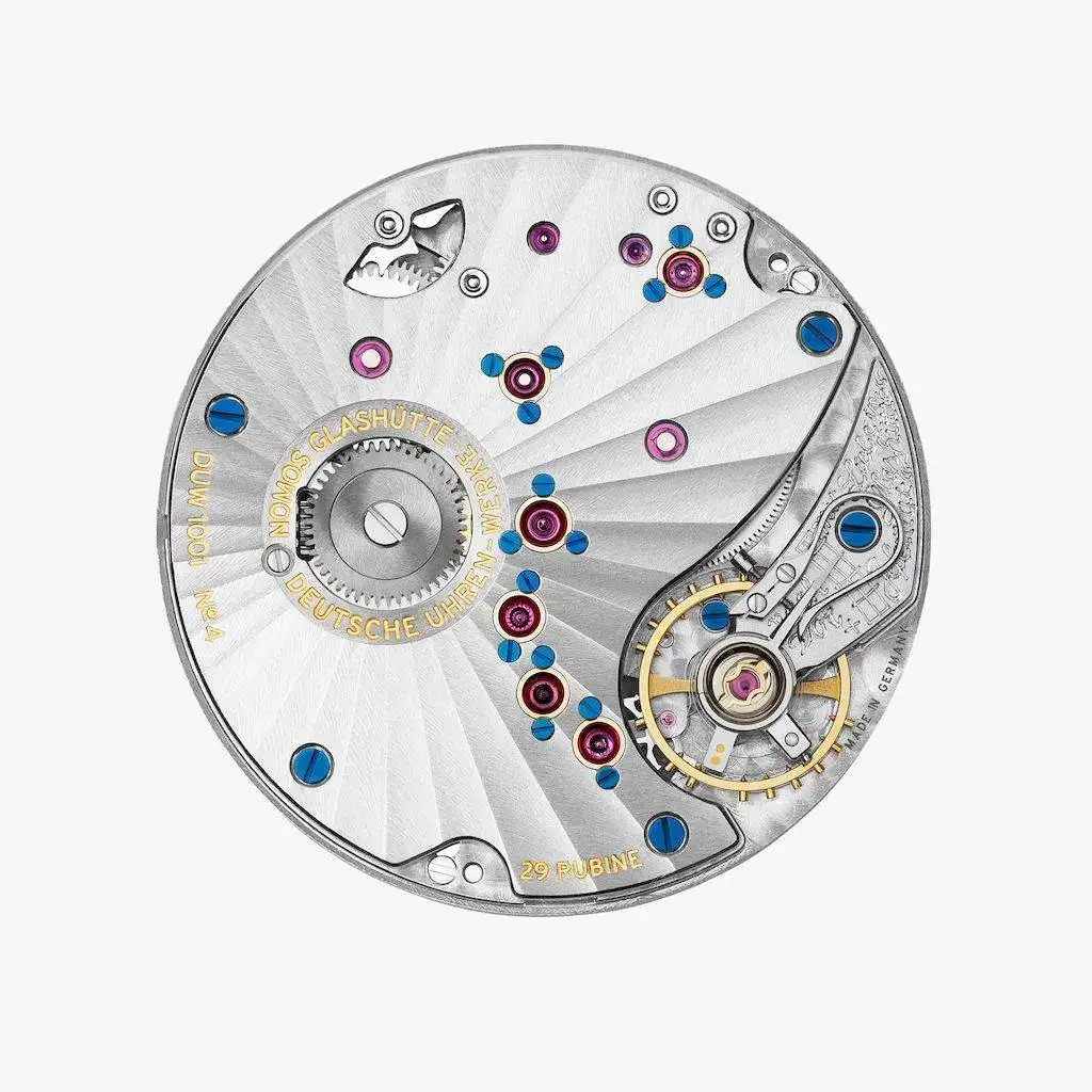

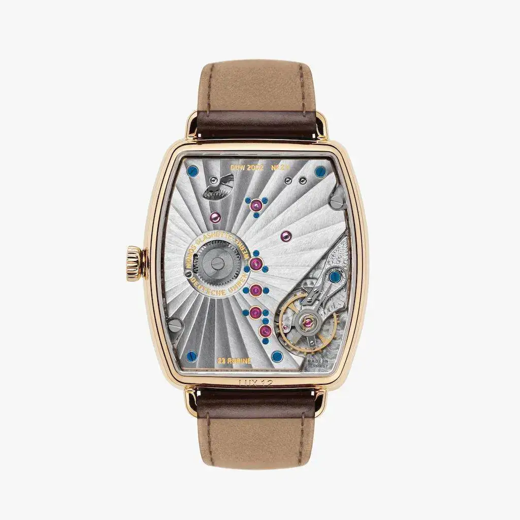

6.1.4 DUW 1001 y DUW 2002 de cuerda manual
El 2002 es un 1001 cuadrado. Estos dos calibres son alta relojería
1.2 Grand Seiko
1.3 Miyota (Citizen)

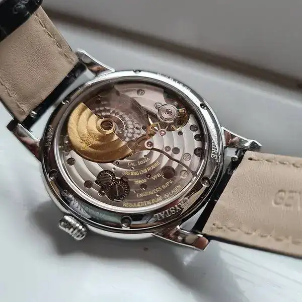

1.3.4. Manufactura suiza Frederique Constant
1.3.4.2 FC810 Monolithic
1.3.4.3. Continuará...faltan muchos calibres FC

2.2 Swatch Sistem 51
Calibre manufactura exclusivo de Swatch, con 90 horas de reserva de marcha, sólo 51 piezas y un único tornillo. Este calibre no es reparable. Su rotor de plástico tiene un sonido característico (sonajero)
2.3 ETA
2.3.1 ETA 2824
Varias versiones

2.3.6 ETA C01.211

2.5.2 Calibre 3220.
2.5.3 Calibre 321
2.5.3 Calibre 861
2.5.5 Calibre 3861.

2.8 Kenissi
2.8.2 Tudor MT5652.
2.9 Blancpain

2.13. Breitling
3. Rusos
3.1 Vostok
3.1.1 Calibre 24XX
Variantes:
2414 manual
2426 Gmt
18000bph automatico
Versiones:
-2624 reloj 24h

4.1.3 Sea Gull ST16 o TY2806, con variantes llamadas ST16XX
Similar a Miyota 8215 pero con el sistema magic lever de Seiko

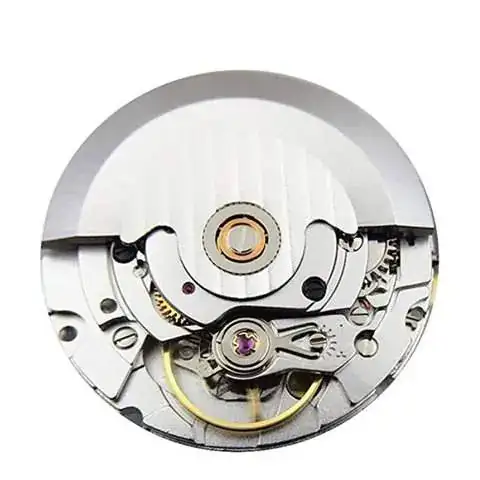

4.2 Hangzhou cal5000a micro rotor
Usado en Baltic, Lobinni
4.4 PTS Resources

4.6.2. HZ9 clon de Unitas 6497-1

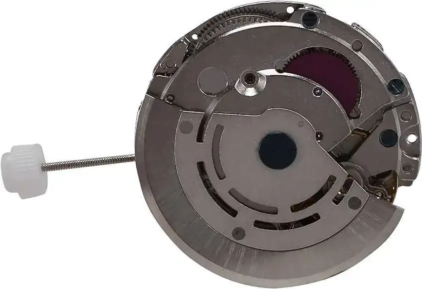

4.7. Beijing Watch Factory
Manufactura China histórica
(Falta foto)

5.1 Yema MBP 100

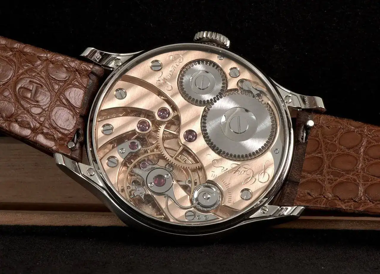

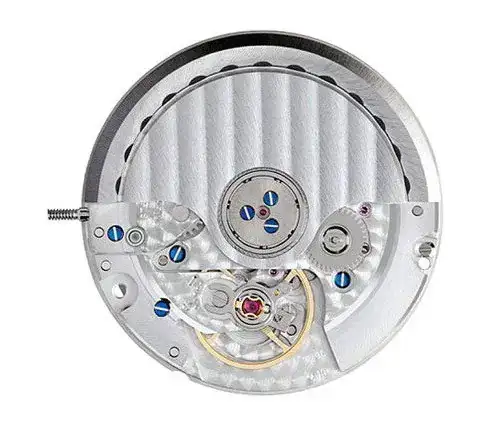

6.1 Nomos
6.1.2 Epsilon
