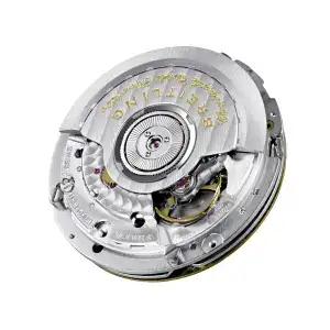

Breitling, Calibre 19 sobre la base de un ETA 2892-A2 con calendario completo y fase lunar. Acopla un módulo de cronógrafo, pero no sabría decir quien es el fabricante, si el mismo ETA u otro. Posteriormente, este calibre lo suministra a Breitling la casa Dubois-Depraz. Pero yo diría que son el mismo calibre.
28800A/h - 38 joyas y 42 horas de reserva de marcha.

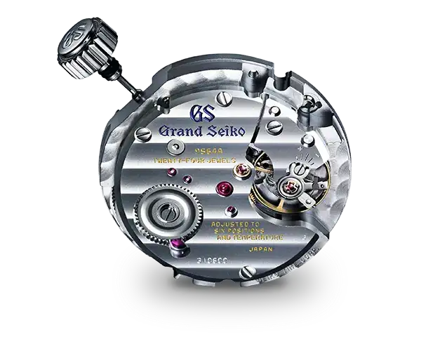

1.2.5. Calibre 9S64 cuerda manual y 28800bph
Ver el archivos adjunto 2763456

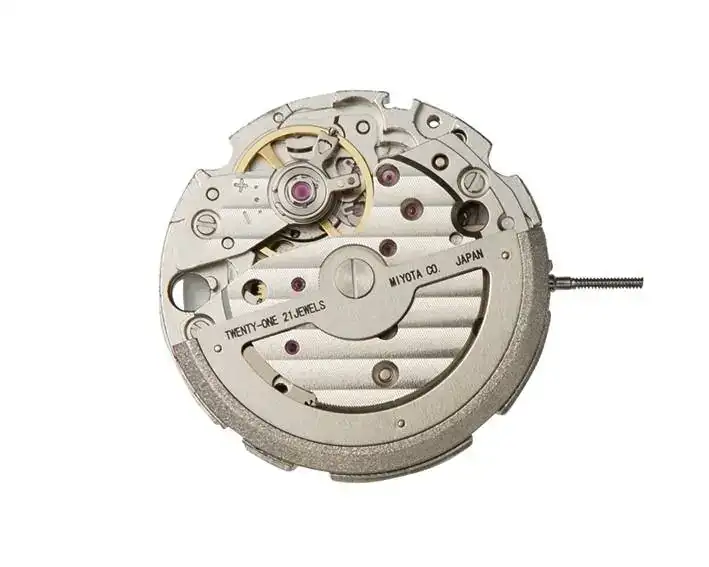

1.3.1 Calibre basico 8215 (8205 si es day date) fuera de Citizen se usa por múltiples micro marcas, marcas chinas, y terceros en general, siendo base para movimientos modificados
Ver el archivos adjunto 2759990
Existe una variante 821A decorada y con rotor esqueletizado
Ver el archivos adjunto 2761125
Características: 21,600 bph, 42h reserva marcha, los actuales tienen hack del segundero pero los antiguos no, es un movimiento que lleva muchos años en el mercado.

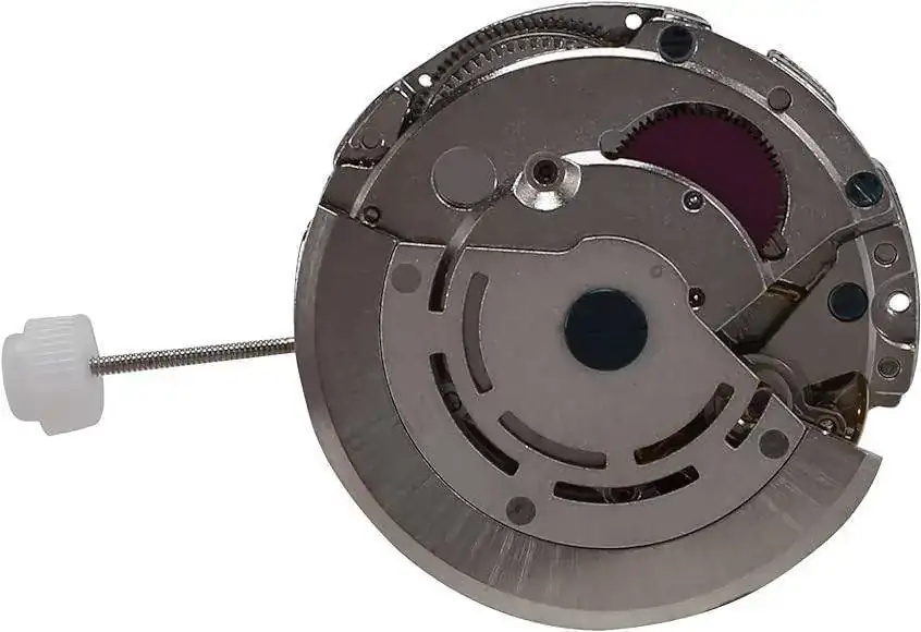

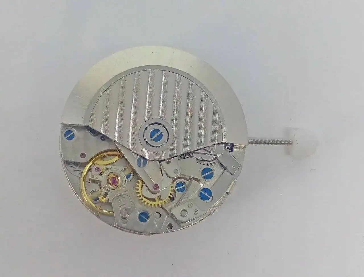

1.3.1.2. Clones del 8215: el chino DG2813 fabricado por Dixmont Guangzhou, también Nanning NN2813, Beijing SB11/SB12 y Seagull ST16. No todos son clones exactos, algunos tienen funciones añadidas. Es el movimiento de muchos relojes de aliexpress de gama baja y de los relojes falsos de mercadillo
Ver el archivos adjunto 2760244

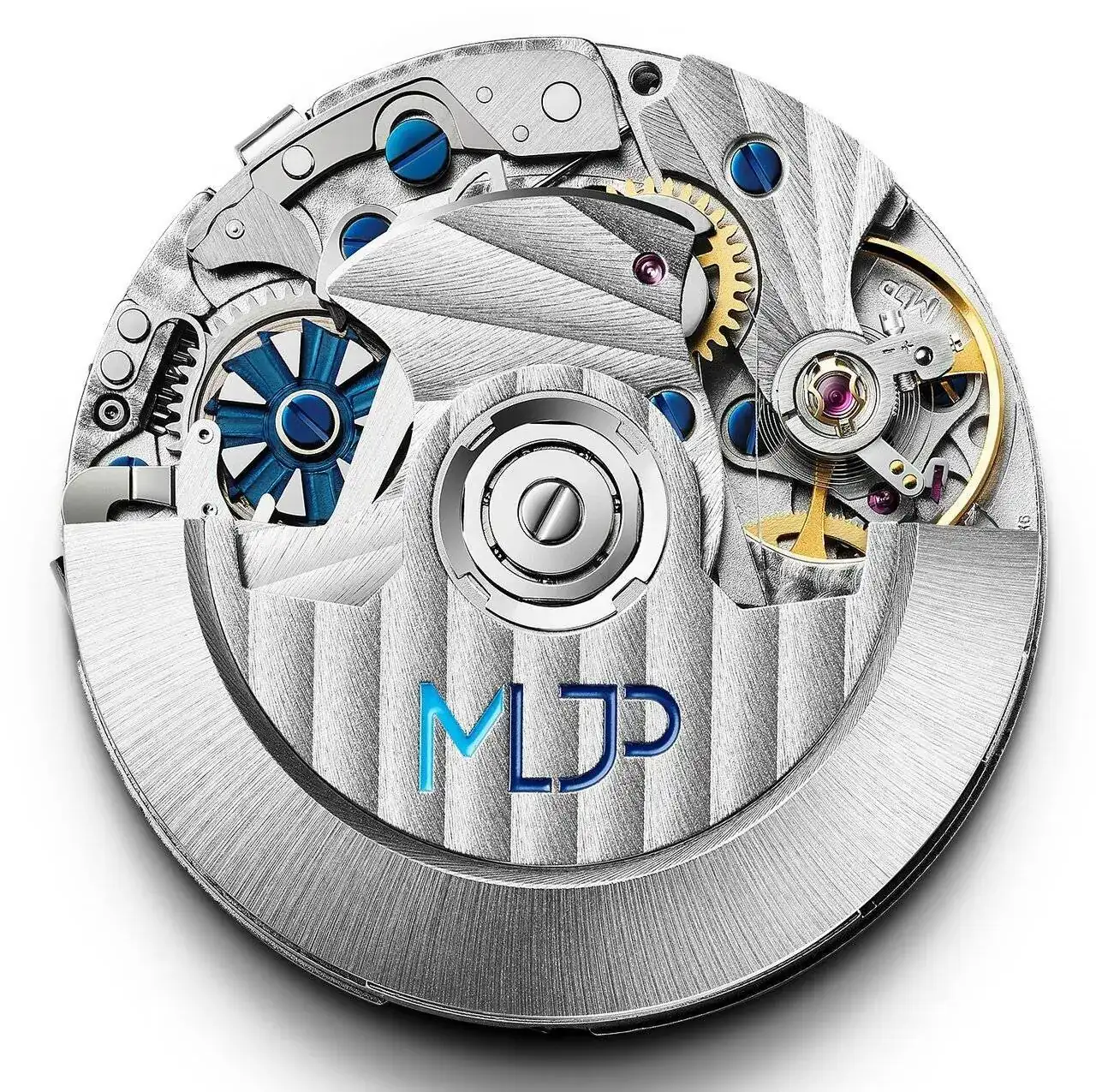

1.3.3. LJP-G100 La Joux - Perret, versión suiza y upgradeada de los 9xxx (mayor reserva de marcha). Usado en múltiples micro marcas como Furlan Marri, Farer, AnOrdain.
Ver el archivos adjunto 2759993
Características: 28,800 bph y 68 reserva marcha.

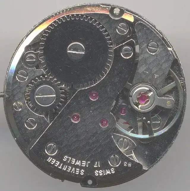

2.3.3 Peseux 7001 (carga manual)
Ver el archivos adjunto 2760073

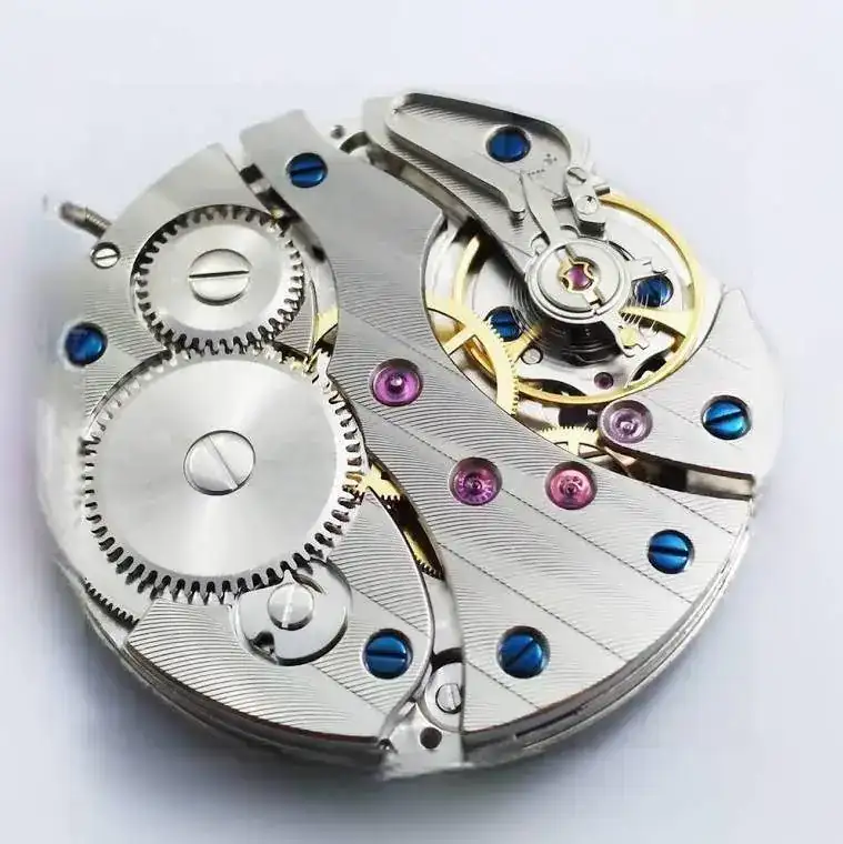

2.3.4 ETA Unitas 6497 (carga manual)
Ver el archivos adjunto 2760078
Usado por Panerai, Alpina, Glycine, Hamilton, Victorinox, Chronoswiss, a veces con grandes modificaciones. Es el movimiento suizo de carga manual más popular en la actualidad

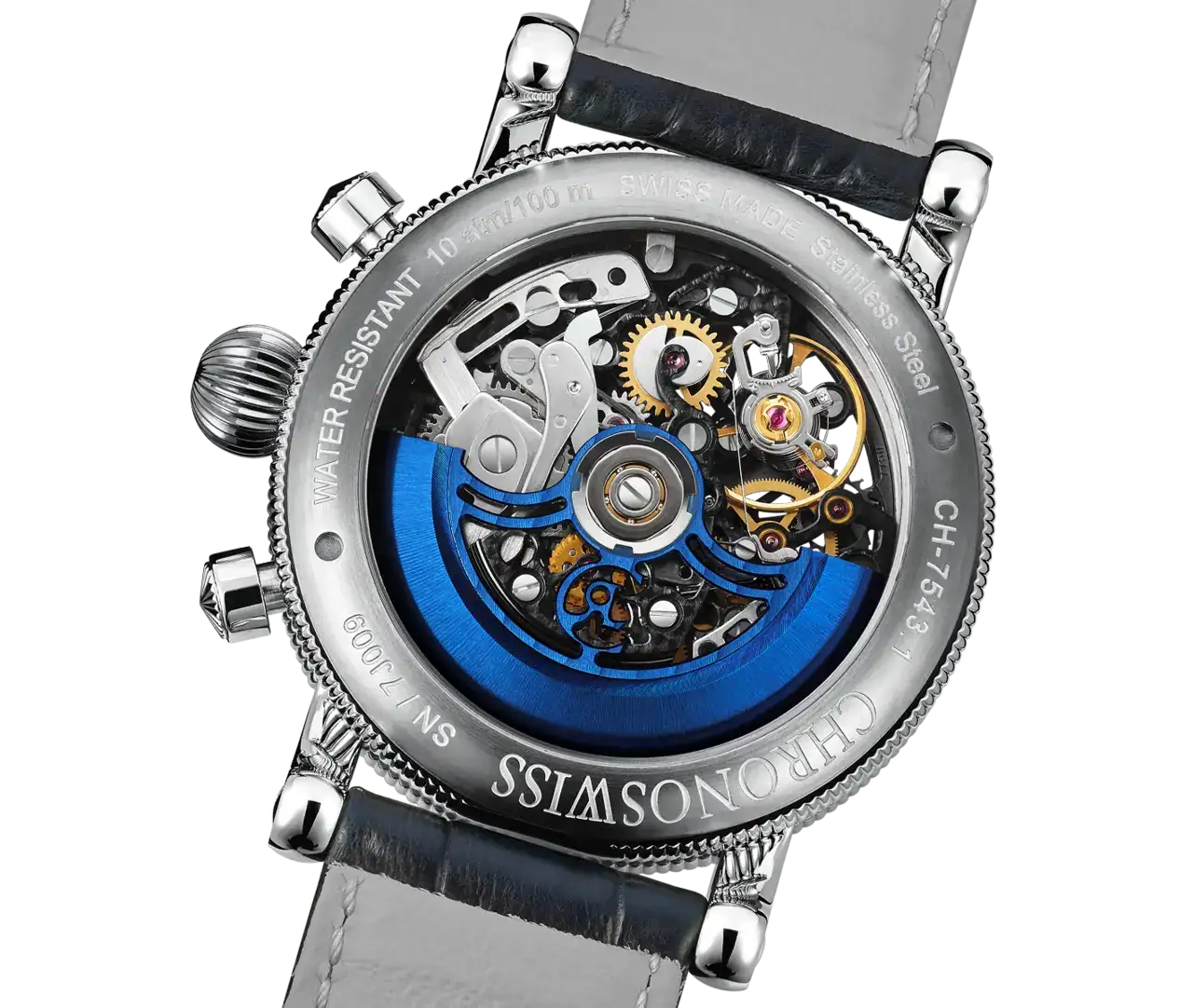

- Alfred Rochat for Chronoswiss (C. 732 or C. 741)
Ver el archivos adjunto 2763181

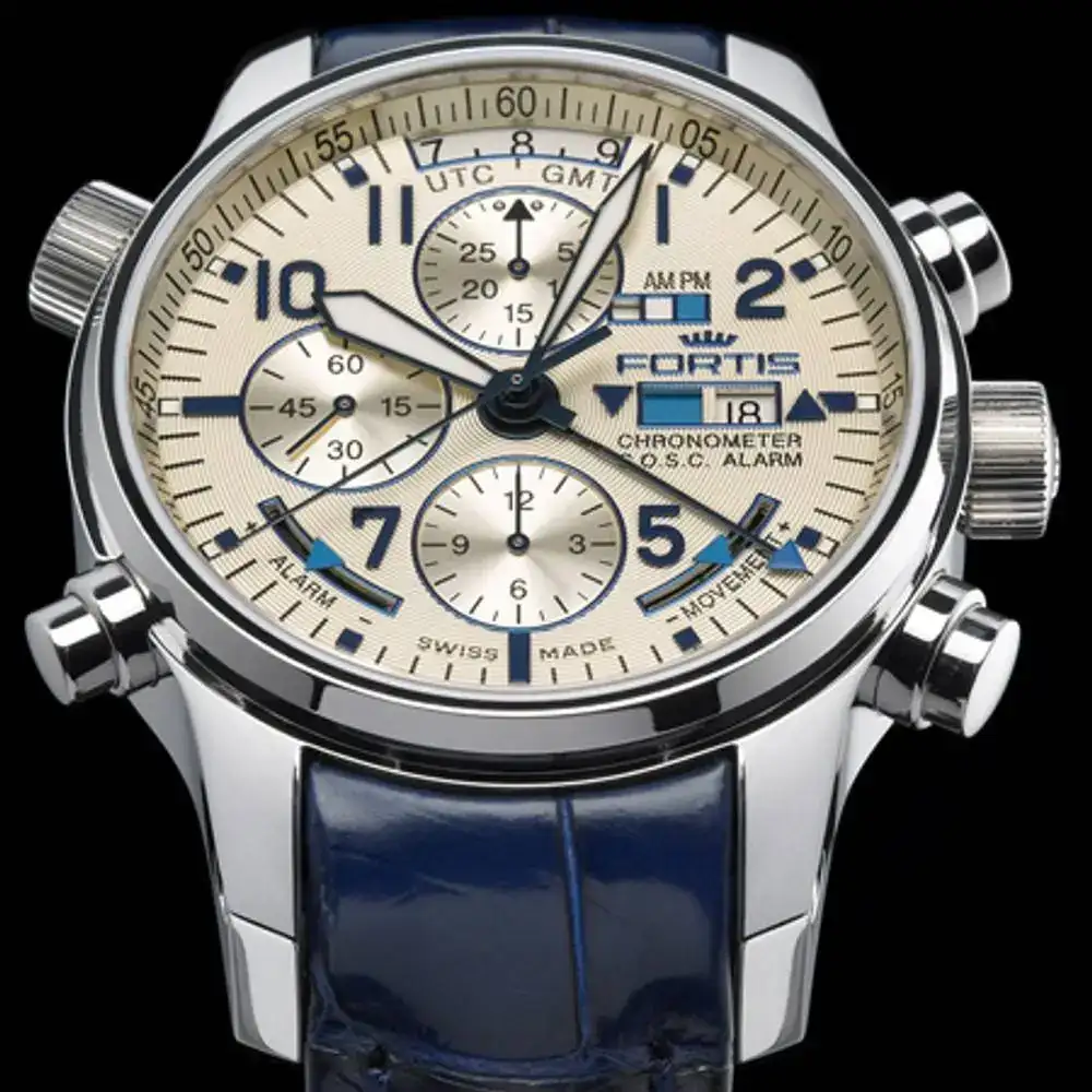

-Fortis calibre F-2012 (desarrollado por Paul Gerber, con alarma)
Ver el archivos adjunto 2763184

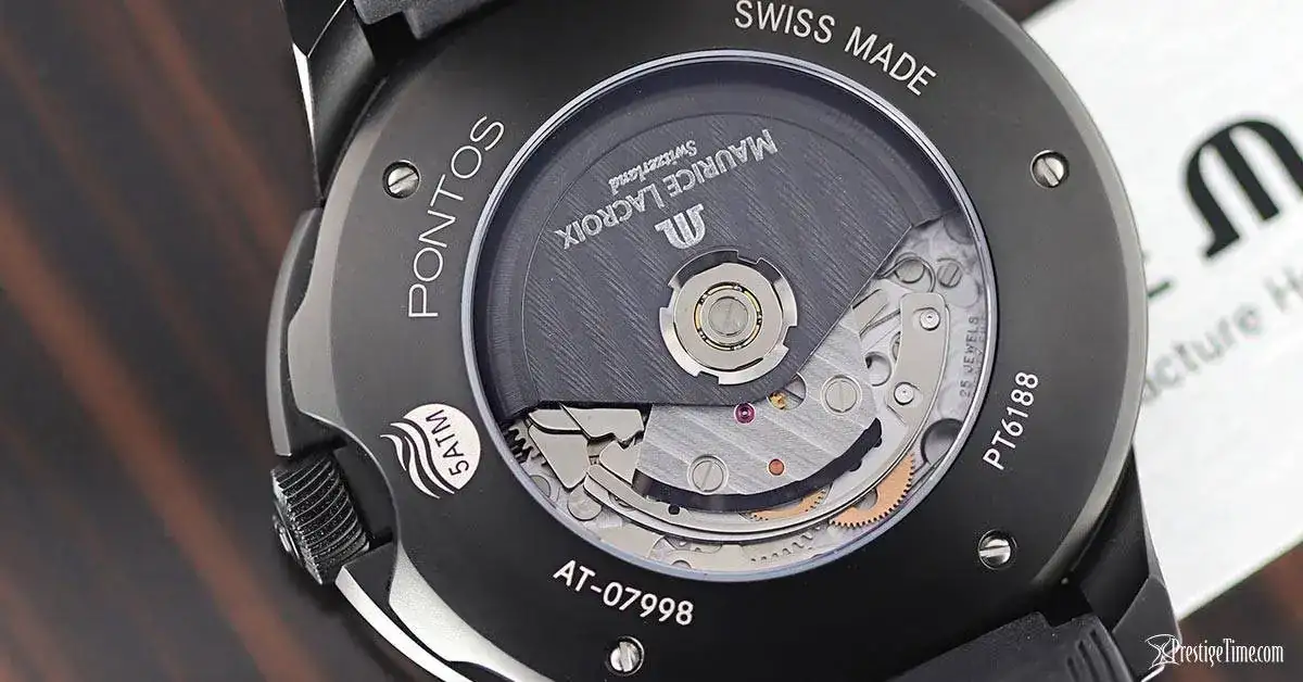

-Maurice Lacroix ML112

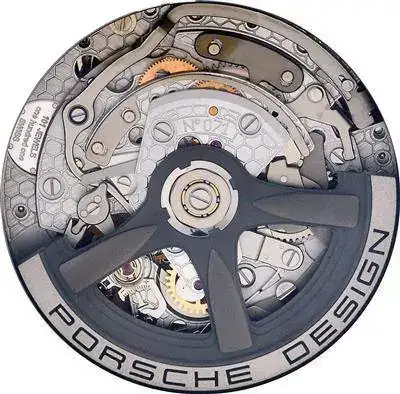

-Porsche Design (Eterna 6036)
Ver el archivos adjunto 2763189

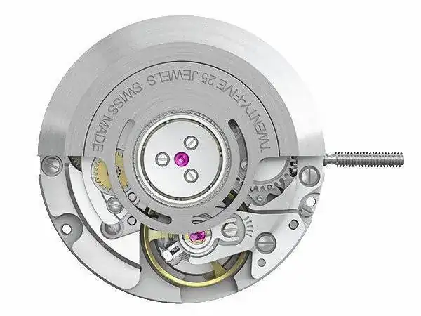

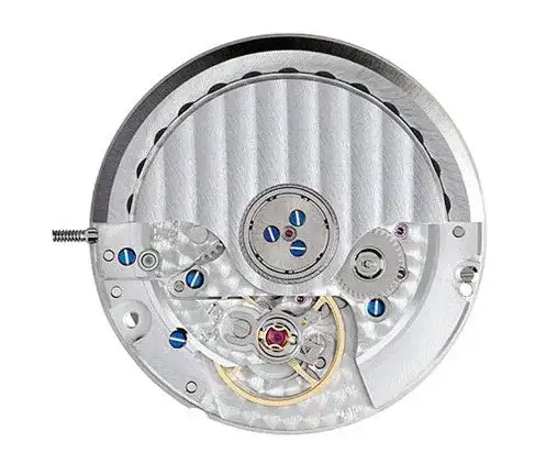

2.4.1.2 Sw300 clon 2892
Ver el archivos adjunto 2760255
Monta denomina M-22 a un SW300 o ETA2892-2 con rotor personalizado

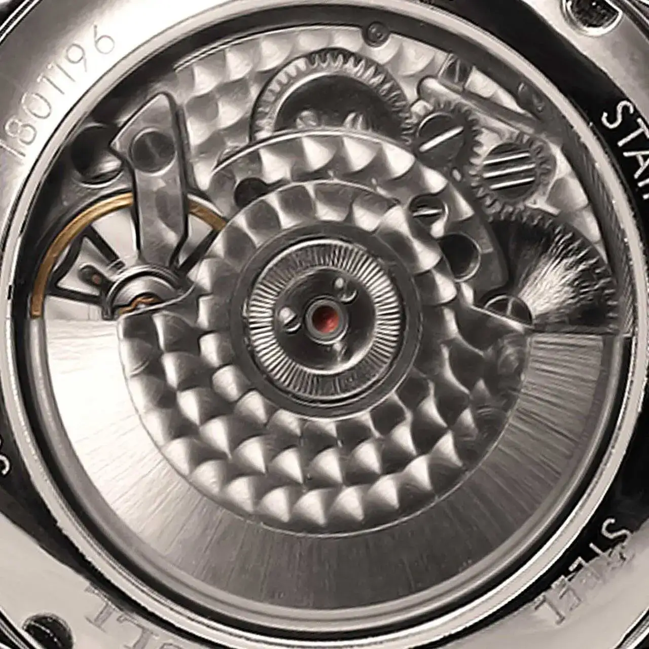

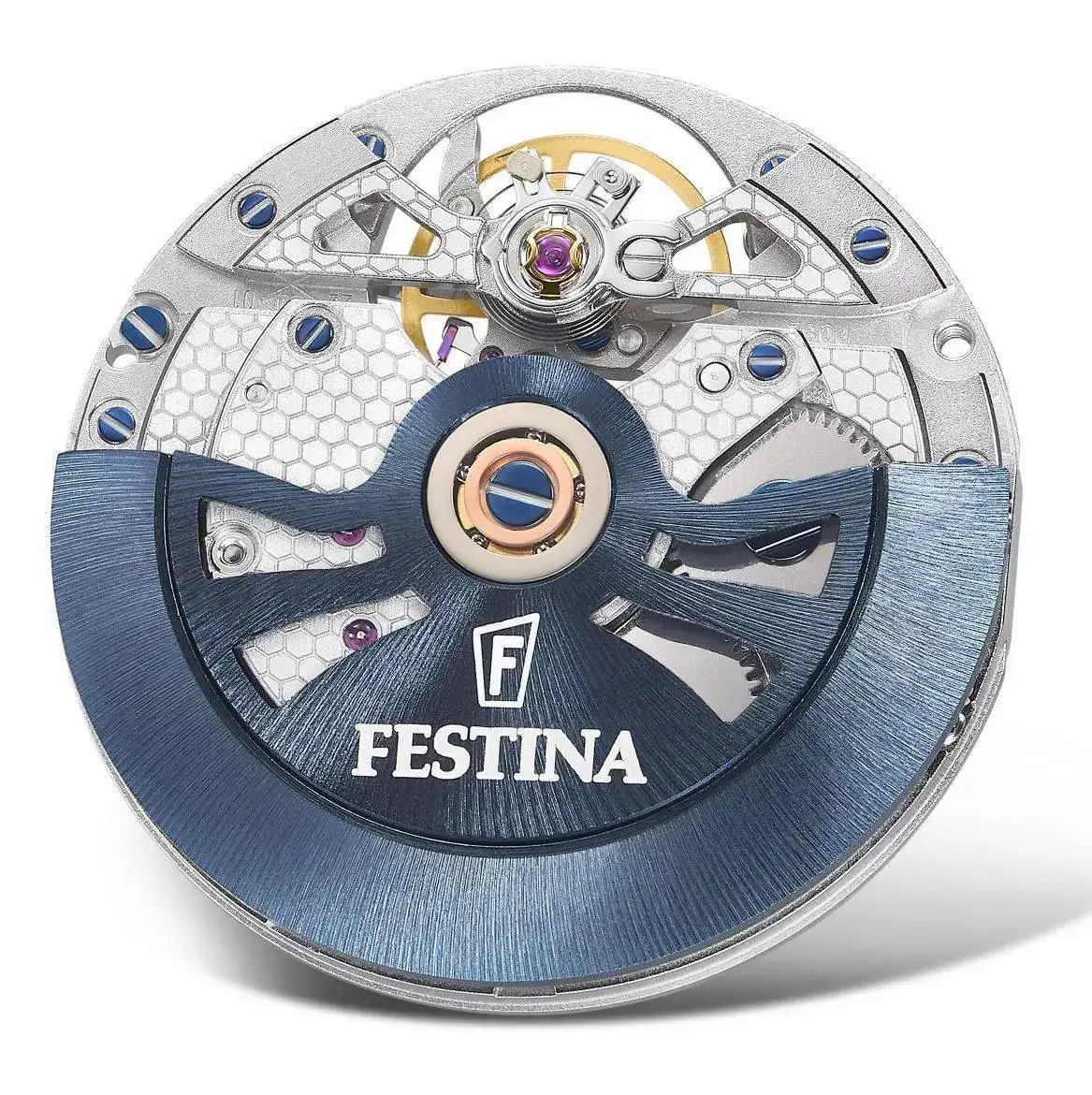

-STP1-11 (Swiss Technology Production, Fossil). Sospechas de que el calibre es de origen chino.
-Landeron24. Se dice que es en realidad un calibre chino ST2130/TY2130 decorado y revisado en Suiza para conseguir que el 60% del coste sea Suizo y poder ser swiss made.
-Soprod P024 (Festina)

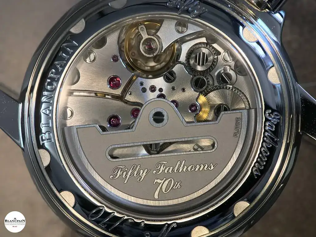

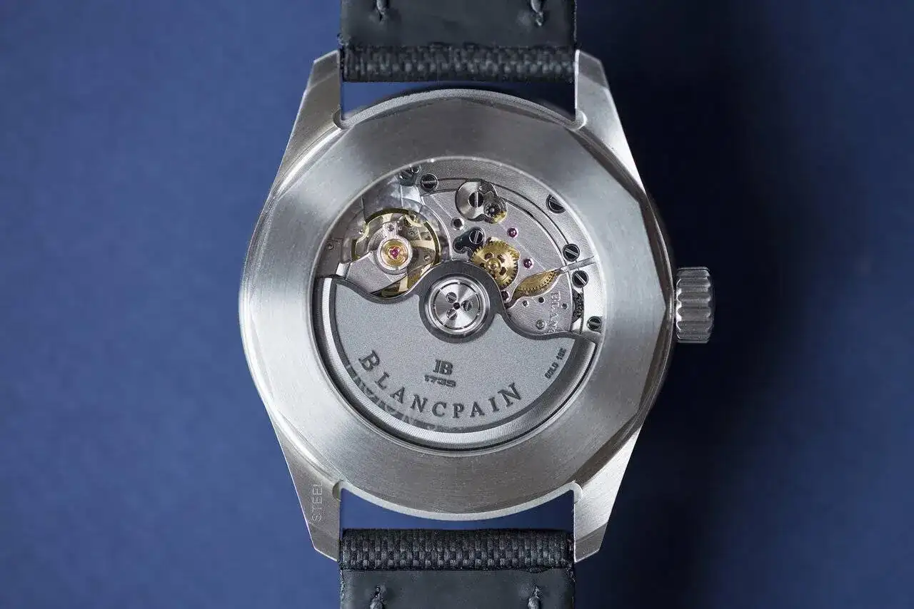

2.9 Blancpain
Calibres manufactura antes F Piguet, ahora Manufactura Blancpain
2.9.1 Calibre 1150 (Bathyscaphe 38mm) ultraplano
Ver el archivos adjunto 2761328
Automatico, 21600bph, 100h reserva marcha
2.9.2 Calibre 1315 (Fifty Fathoms 45mm y Bathyscaphe 43mm)
Ver el archivos adjunto 2761333
28800bph 120h reserva marcha

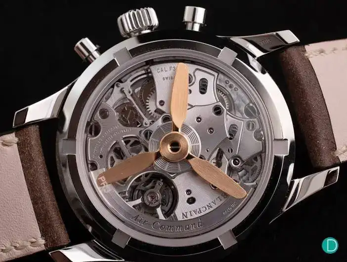

2.9.3 Cronografo flyback F388B (Air Command)
Ver el archivos adjunto 2761331
50h reserva marcha, 5hz

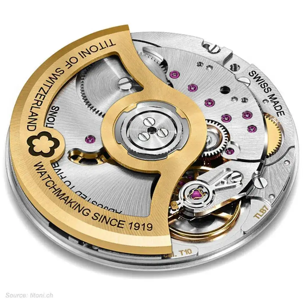

2.10 Titoni T10 manufactura 28800vph

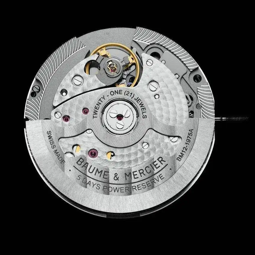

2. 11. Baume et Mercier BM12-1975A Baumatic
Ver el archivos adjunto 2761337
Cosc, 28800bph, 120h reserva marcha, manufactura

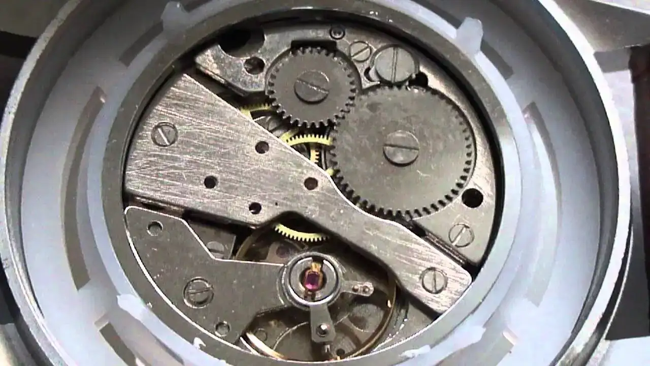

3.1.1 Calibre 24XX
Ver el archivos adjunto 2761146
Variantes:
2414 manual
2415 automático sin fecha
2416 automático con fecha
2431 24 horas con fecha
2431:01 24 horas sin fecha
2426 Gmt
2426:02 Gmt con fecha

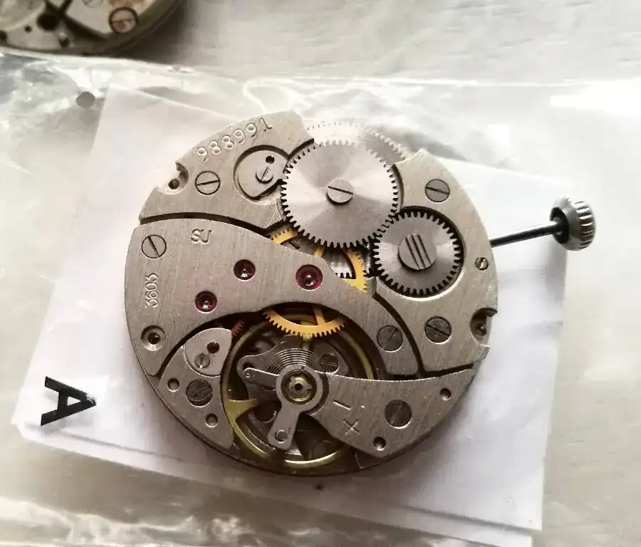

3.2 Molnija 3603 (re edición)
Ver el archivos adjunto 2761586

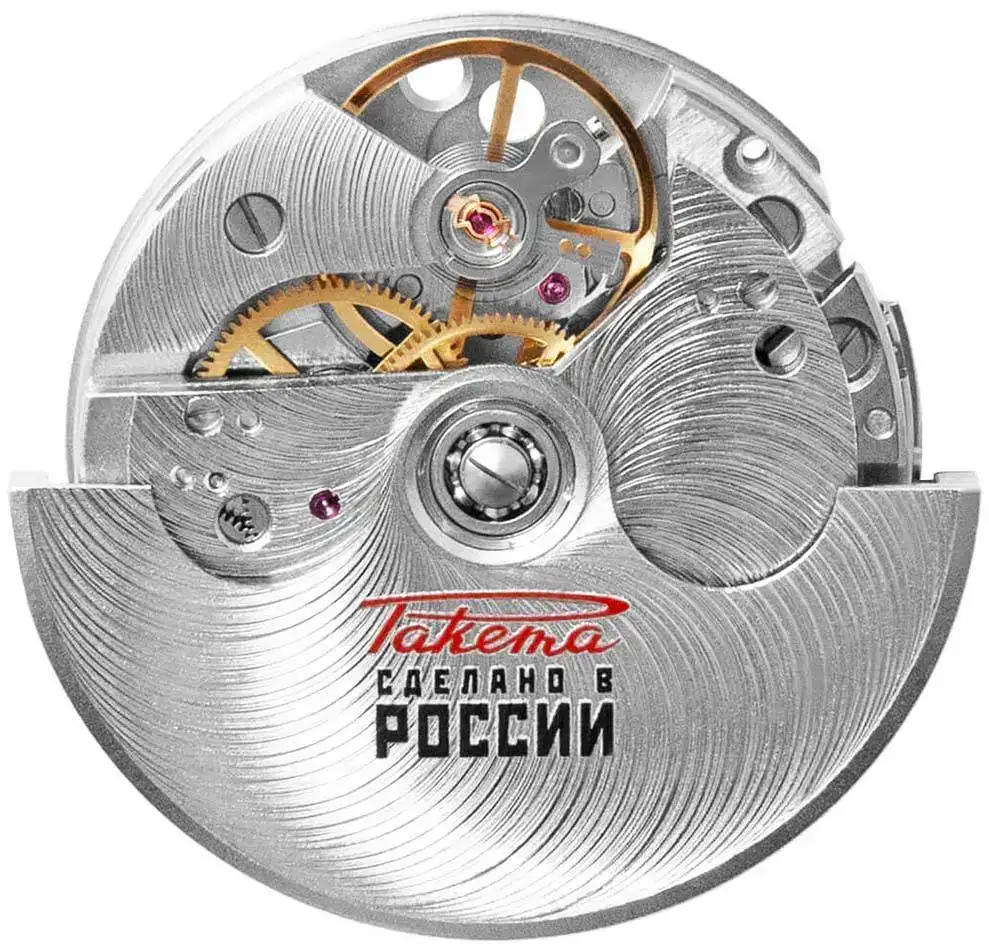

3.3. Raketa movimiento 2615
18000bph automatico
Ver el archivos adjunto 2761588
Versiones:
-2615R con movimiento de agujas antihorario
-2624 reloj 24h

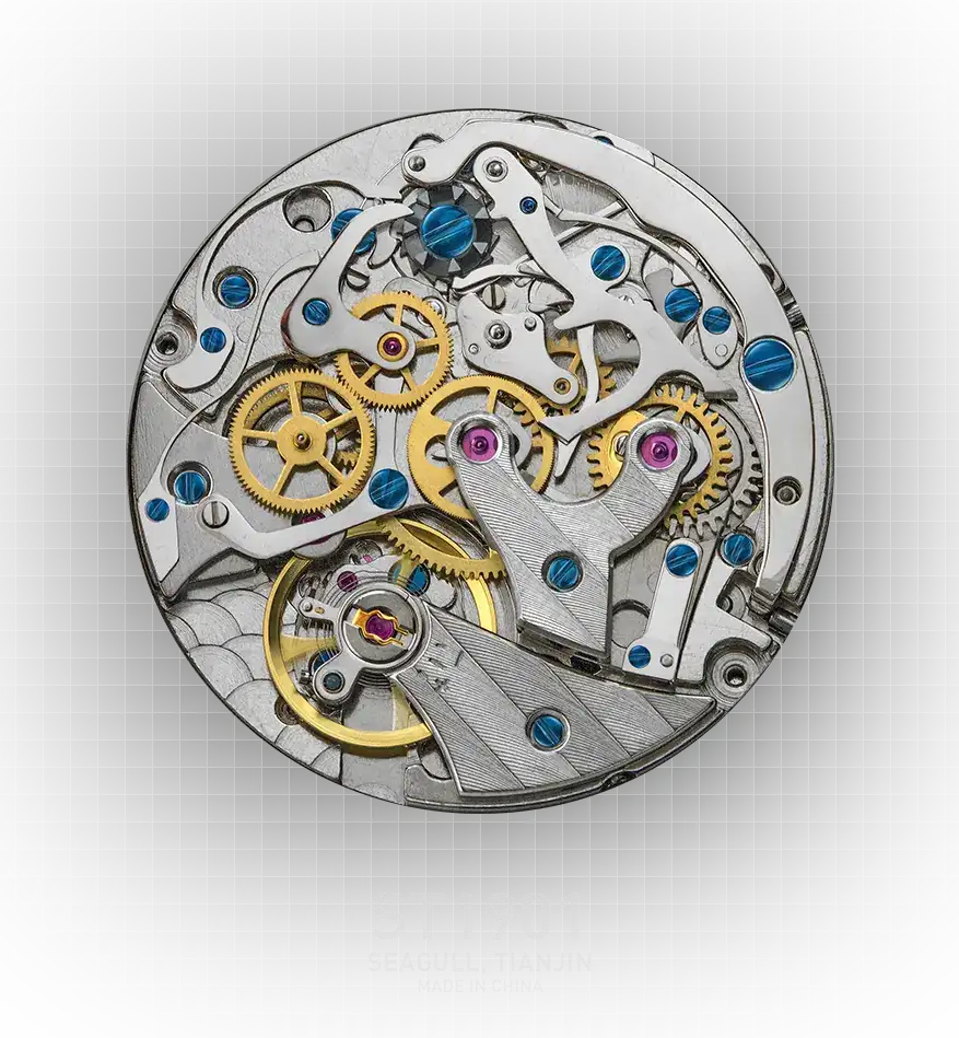

4.1.1 ST1902 cronógrafo cuerda manual
Ver el archivos adjunto 2761137
Basado en Venus 175

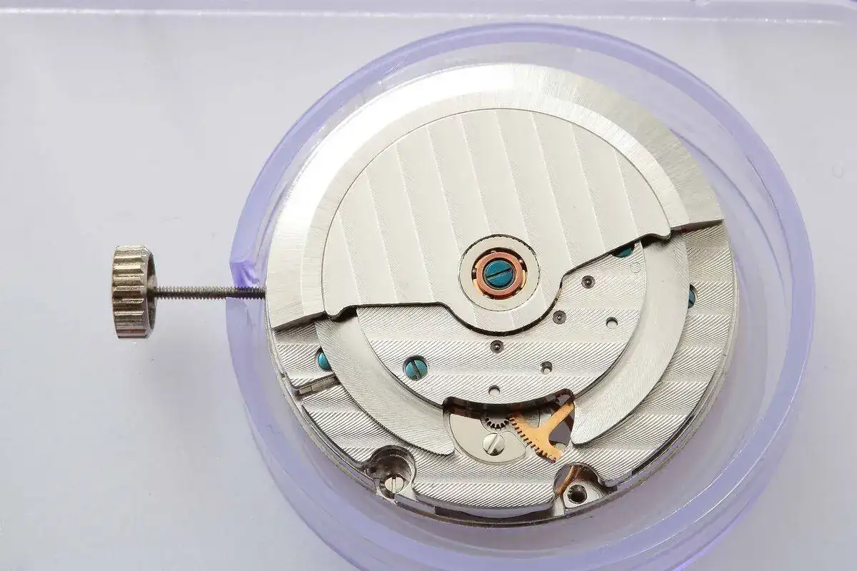

4.1.3 Sea Gull ST16 o TY2806, con variantes llamadas ST16XX
Ver el archivos adjunto 2761205
Similar a Miyota 8215 pero con el sistema magic lever de Seiko

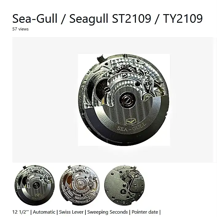

4.1.5 Seagull ST2130
Ver el archivos adjunto 2761215
Clon ETA 2836

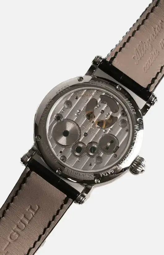

4.1.7 Seagull ST80 tourbillon y variantes (incluyendo doble tourbillon)
Ver el archivos adjunto 2761220
Similar a movimiento carrousel Blancpain
4.1.8. Seagull ST25
21600bph
Ver el archivos adjunto 2761585

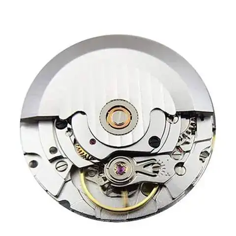

4.3 Movimiento chino estándar Tongji
Ver el archivos adjunto 2761199
Existen variantes automáticas cuyo rotor es muy ineficiente, y variantes esqueletizadas. Habitual en relojes de gama baja de aliexpress y con calidad muy inferior a los Tongji antiguos

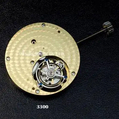

4.4 PTS Resources
Empresa de Hong Kong que diseña calibres pero probablemente fabrica en China en la zona de Cantón
4.4.1 Tourbillon, #33XX, 34XX, 35XX, 36XX, múltiples complicaciones, cuerda manual o automáticos (estos últimos 3AXX)
Ver el archivos adjunto 2761257
Ver el archivos adjunto 2761258

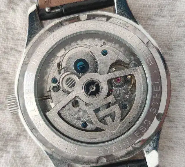

4.6.4. Hangzhou 2C-22 con indicador de reserva de marcha y small seconds
Ver el archivos adjunto 2761254
Usado por Pagani Design. Es un clon del NH35 (o del Seiko 7009) modificado

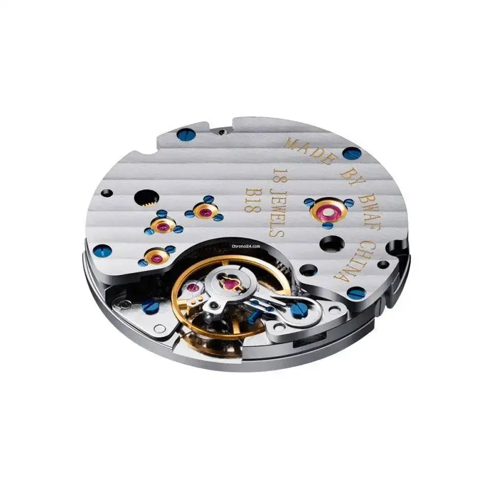

4.7.1. Calibre B18 cuerda manual basado en miyota 82xx
Ver el archivos adjunto 2761246

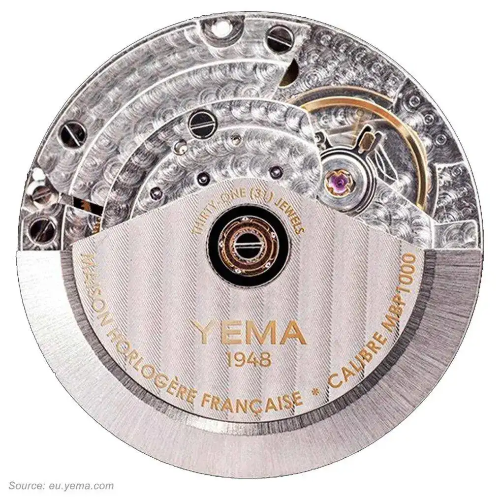

5.1 Yema MBP 100
Ver el archivos adjunto 2761140
Calibre manufactura hecho en Francia usando componentes en parte probablemente de China

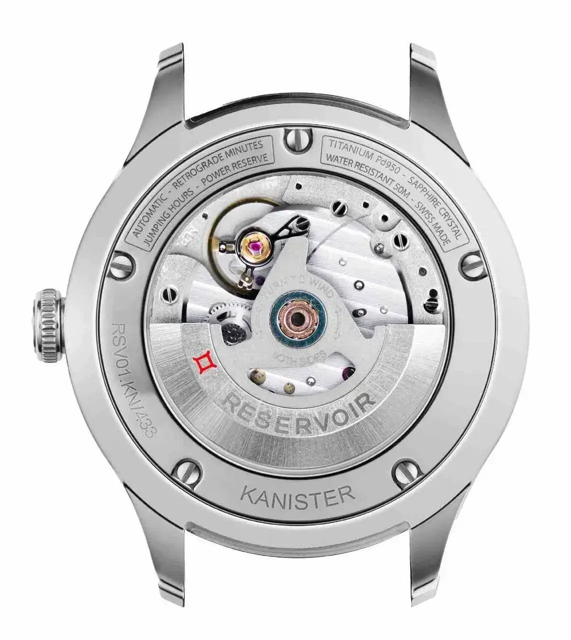

5.2 Reservoir RES.124
Ver el archivos adjunto 2761142
Movimiento automatico con minutos retrógrados, jumping hour o horas saltantes, y 37h de reserva de marcha con indicador, se trata de una base ETA2824 con un modulo custom manufactura de 124 piezas diseñado por Télôs
5.3 Festina nuevo calibre francés basado en los ebauches vintage 4600-5600
Ver el archivos adjunto 2761185
Se desconoce si ya está en producción y si ya se ha montado en algún reloj

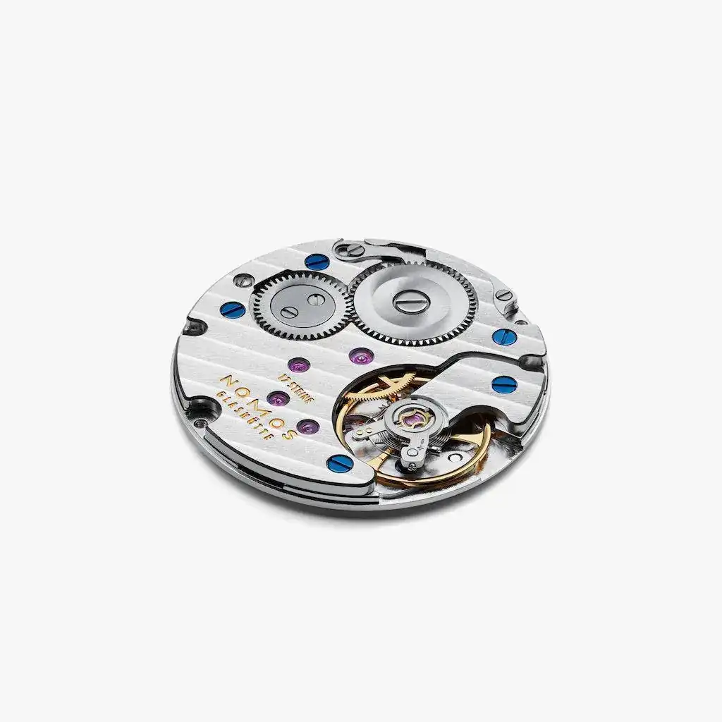

6. Alemania

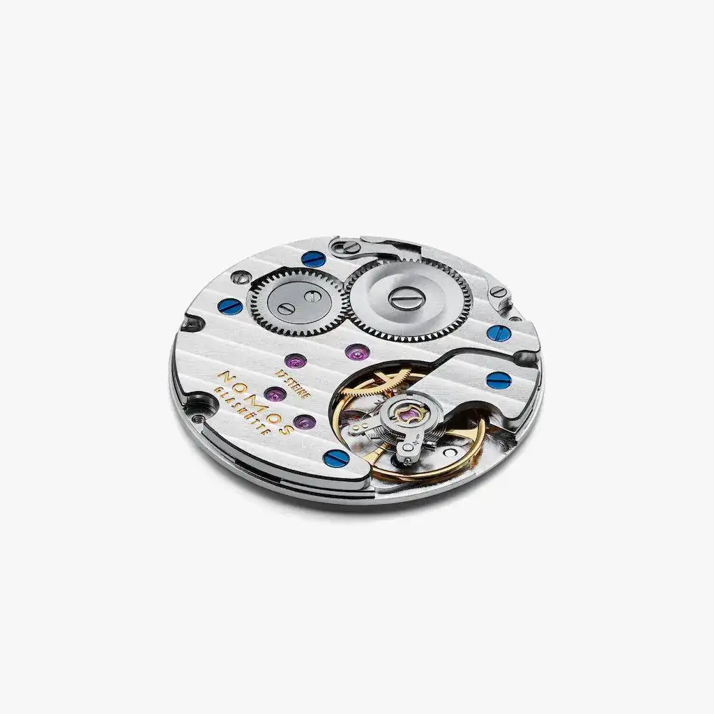

6.1 Nomos
6.1.1 Alpha, primer calibre Nomos, cuerda manual. Deriva del Peseux 7001 con múltiples modificaciones. La versión Delta tiene indicador de fecha
Ver el archivos adjunto 2761164
6.1.2 Epsilon
Ver el archivos adjunto 2761161
Primer calibre manufactura automático de Nomos. Zeta es la versión con fecha. También versiones Xi (GMT) y versión con worldtimer (la que lleva el modelo Zurich). Este calibre automático deriva del Alpha.

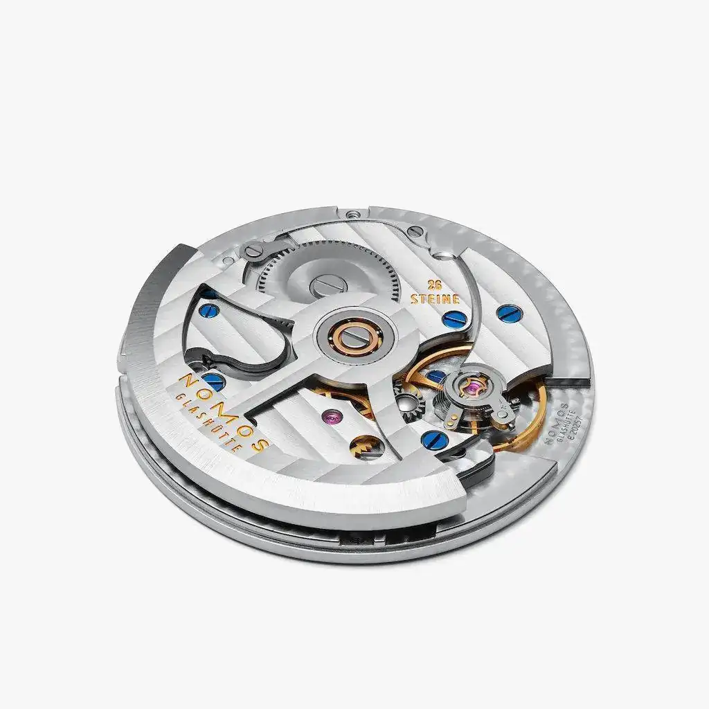

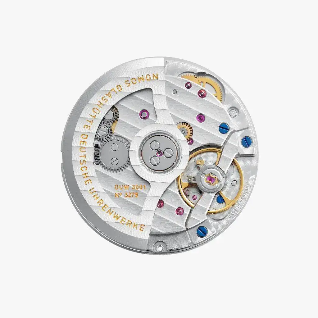

6.1.3. DUW 3001 ultraplano
Ver el archivos adjunto 2761162
Con su propio órgano regulador, Swing System», la serie con letras griegas dejó paso a los movimientos con la denominación «DUW» seguida de un código numérico. DUW es una abreviatura de «Deutsche Uhrenwerke», es decir, «calibres alemanes». Autentica manufactura, porcentaje especialmente elevado de componentes propios.

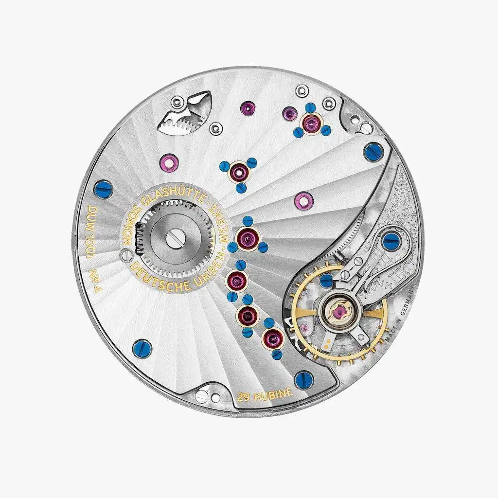

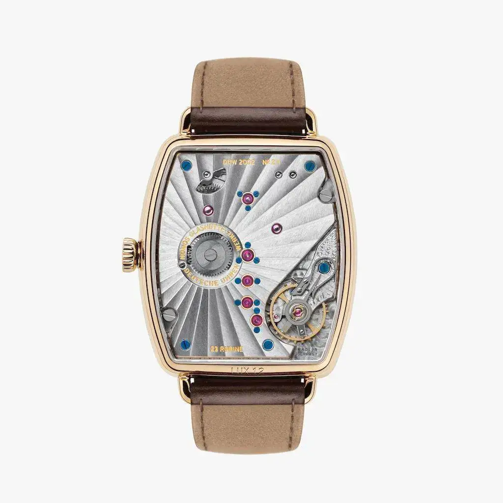

6.1.4 DUW 1001 y DUW 2002 de cuerda manual
Ver el archivos adjunto 2761173
Ver el archivos adjunto 2761170
El 2002 es un 1001 cuadrado. Estos dos calibres son alta relojería
Continuará...Work in process
Ver el archivos adjunto 2787466
Gracias por la aportación. Cuando pueda lo incorporo

Aprovecho que ando por aquí para dejar mi granito de arena a esta estupenda “biblia”.
El calibre de Seagull ST2109. Hay muy poca info sobre él online, está es la más completa:
https://watch-movements-archive.com/watch-movement/sea-gull-seagull-st2109-ty2109/
Parece que es su ST2130 modificado para incluir la complicación de Pointer Date, usada en los últimos años en modelos parecidos. Estoy intentando que me suministren más info sobre él. Si la consiguiese, la aportaré.
1.3 Miyota (Citizen)

1.3.3.1. LJP-G100 La Joux - Perret, versión suiza y upgradeada de los 9xxx (mayor reserva de marcha). Usado en múltiples micro marcas como Furlan Marri, Farer, AnOrdain.
1.3.3.2 LJP-L100 y variantes (bicompax, tricompax etc) Cronografo con rueda de pilares y 60h de reserva de marcha. Se usa entre otros por Frederique Constant en sus cronos de la serie highlife
Ver el archivos adjunto 2824889

2.3.5.1. Movimientos de terceros basados en Valjoux 7750

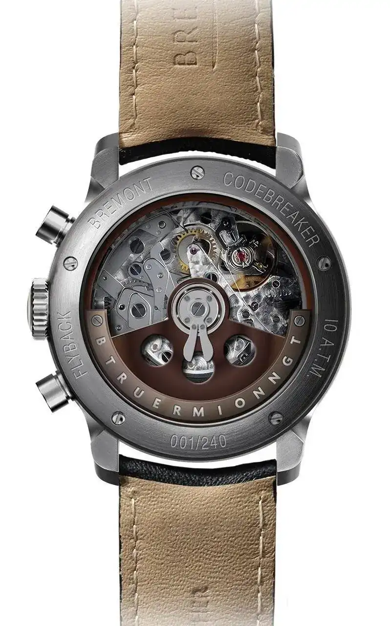

-La Joux-Perret/Jacquet (para Jaquet Droz, Bremont BE-83, y otros)
Ver el archivos adjunto 2763186
Ver el archivos adjunto 2763188

2.9 Blancpain
Ver el archivos adjunto 2761155

2.13. Breitling
Ver el archivos adjunto 2824883
Calibre 19, base de un ETA 2892-A2 con calendario completo y fase lunar. Acopla un módulo de cronógrafo. 28800A/h - 38 rubies y 42 horas de reserva de marcha

3.1.1 Calibre 24XX
Variantes:
2414 manual
2426 Gmt
18000bph automatico
Versiones:
-2624 reloj 24h
Basado en Venus 175
4.1.2 Sea gull ST36 cuerda manual (hay variantes, ST36XX)
Ver el archivos adjunto 2761203
Clon de Unitas 6498-1, a veces se le llama Chinese 6489
4.1.4 Seagull ST18
Ver el archivos adjunto 2761208
Alternativa a ETA 2892

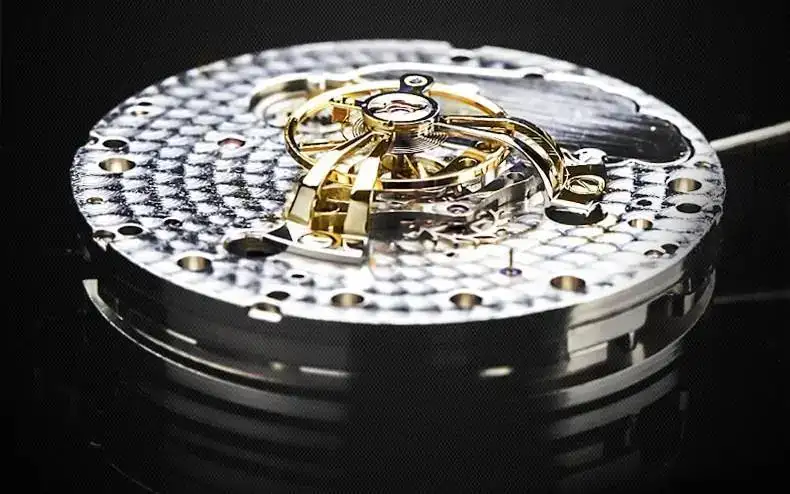

4.1.8 Seagull ST2109
Ver el archivos adjunto 2874120

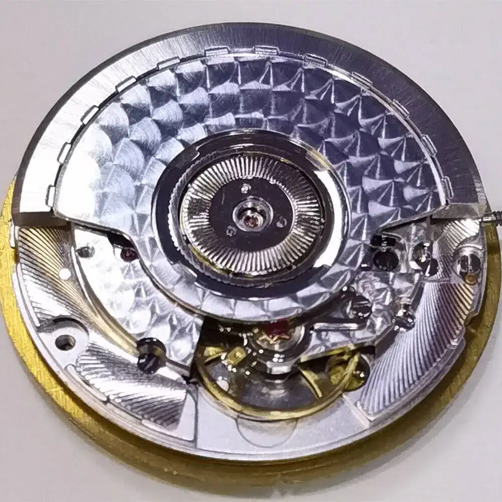

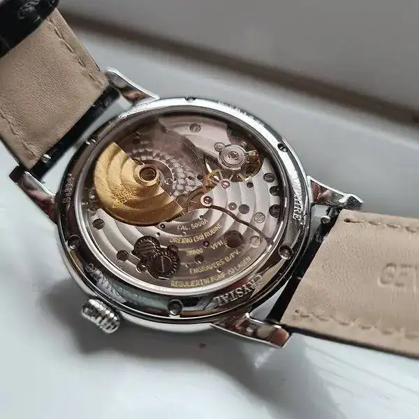

4.2 Hangzhou cal5000a micro rotor
Ver el archivos adjunto 2760895
Usado en Baltic, Lobinni
4.4 PTS Resources

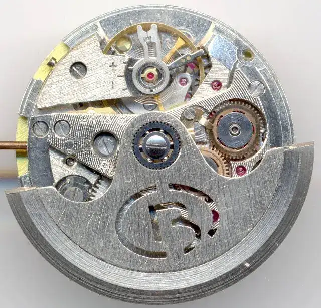

4.8. Shanghai
4.8.1. 3LZF2 clon del ETA 7750
Ver el archivos adjunto 2761599

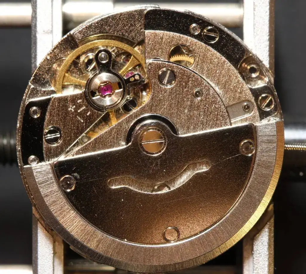

4.8.2. F28 con balance wheel central
Ver el archivos adjunto 2761600
4.9 Mingzhou
4.9.1 DG5833 también llamado Pearl DG2833, GMT
Ver el archivos adjunto 2761252
Presente en Pagani Design GMT

5.1 Yema MBP 100
6.1.2 Epsilon

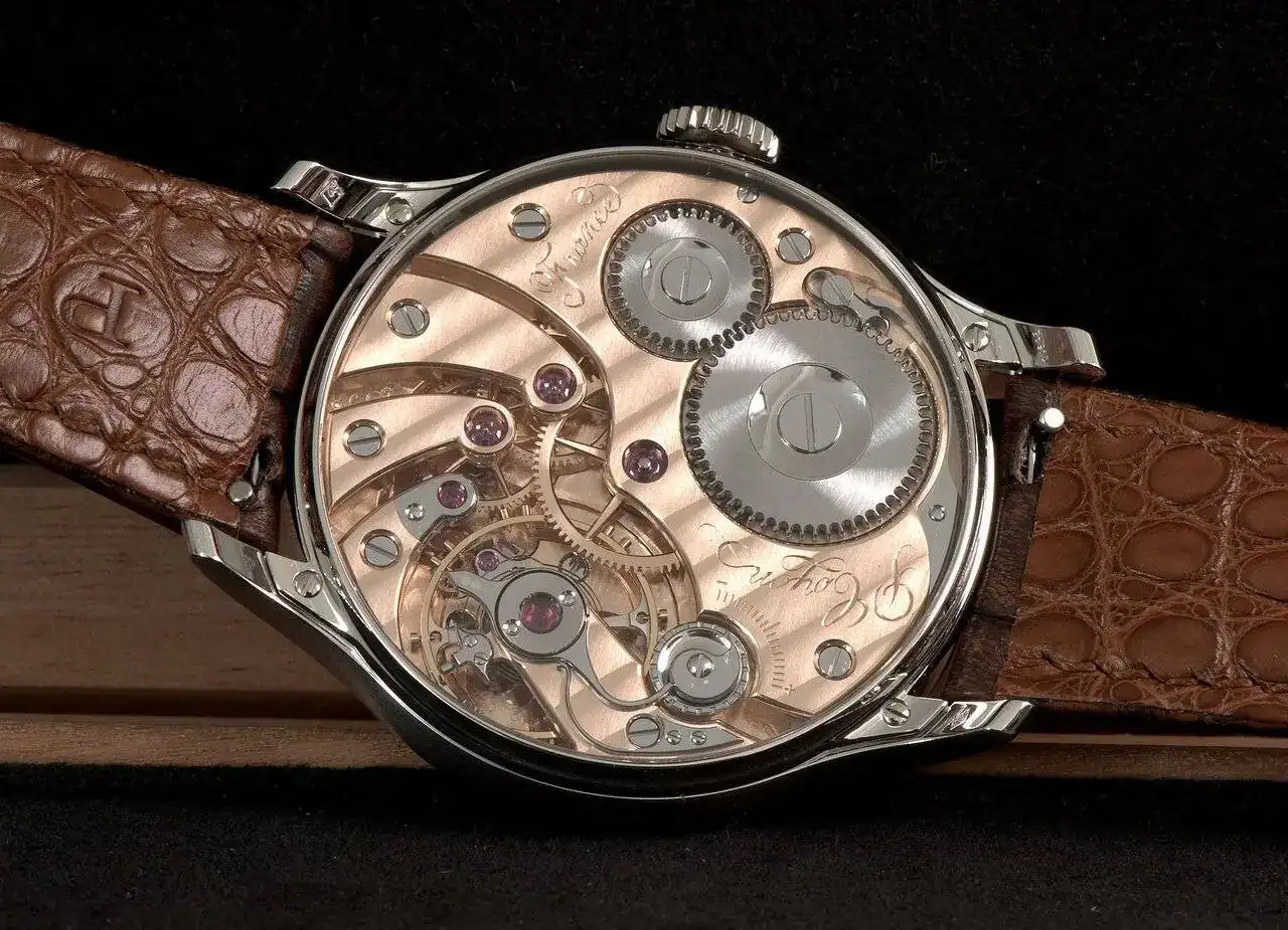

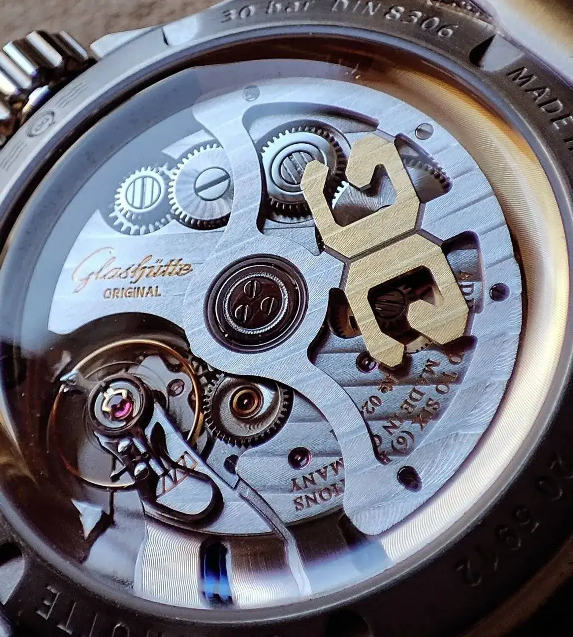

7.2 Glashütte Original
Ver el archivos adjunto 2824884
Calibre 36-13 (Seaq panorama date) muelle real de silicio, 100h de reserva, masa oscilante en oro, calibre muy trabajado y con gran decoración
