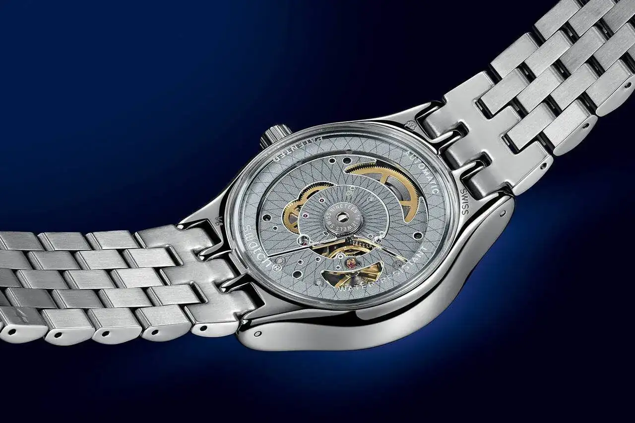

Raven – Miyota 9015
Reservoir - Patented proprietary 124-pieces module on ETA2824 Caliber, G100

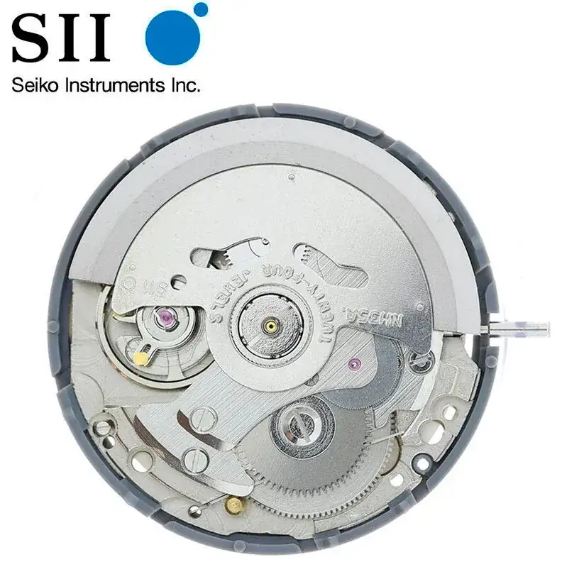

Unimatic – Seiko NH35A

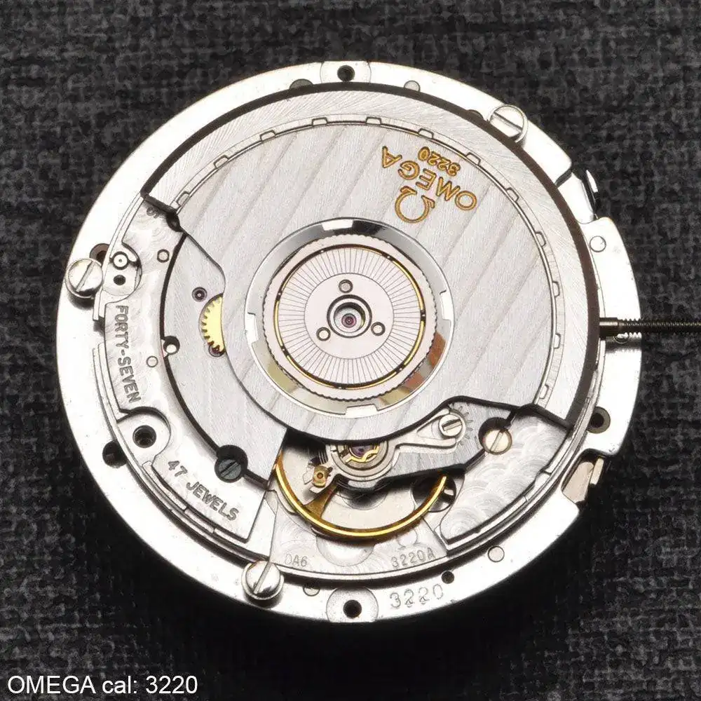

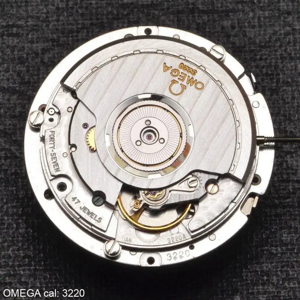

Omega 3220. Basado en un ETA 2892 A2, cuenta con un módulo cronografo Dubois-Depraz y está presente entre otros muchos en mi Speedmaster "Reduced" 3539.50.00
Ver el archivos adjunto 2760341
Espero que sirva de ayuda. 😊

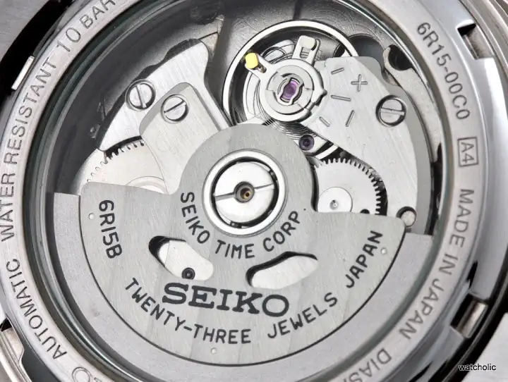

1.1.2 -Gama media-alta 6R, siendo 6R15 el calibre base, con variaciones 6R20, 6R21, 6R24 y 6R27. La variante NE15 es un 6R15 para venta a terceros.
Ver el archivos adjunto 2759988

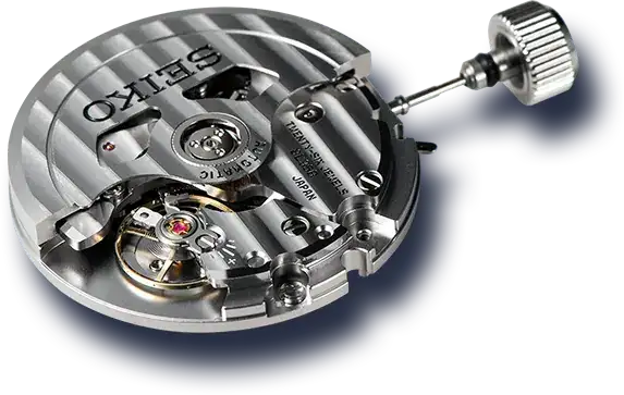

1.1.4 -8L35 basado en el 9S55 de Grand Seiko. Es un 9S55 sin decorar.
Ver el archivos adjunto 2760226

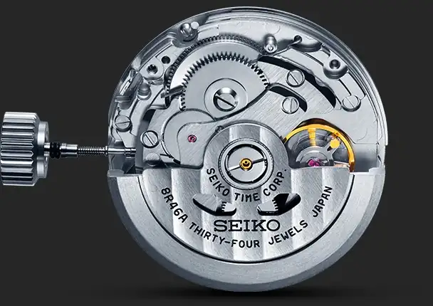

1.1.5 Cronografo 8R28
Ver el archivos adjunto 2760228
La versión de venta a terceros es NE88

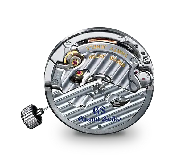

1.2.1 Spring Drive Grand Seiko calibre 9R65 y sus variantes (familia 9R)
Ver el archivos adjunto 2760231

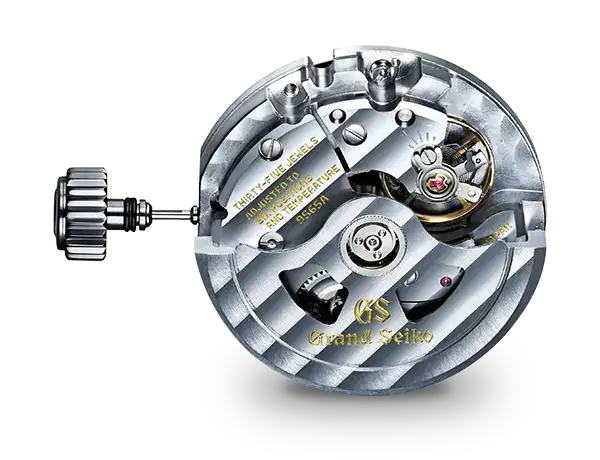

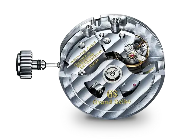

1.2.2. Automático Grand Seiko 9S65 y variantes familia 9S
Ver el archivos adjunto 2760234

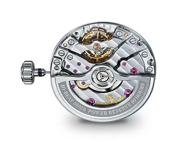

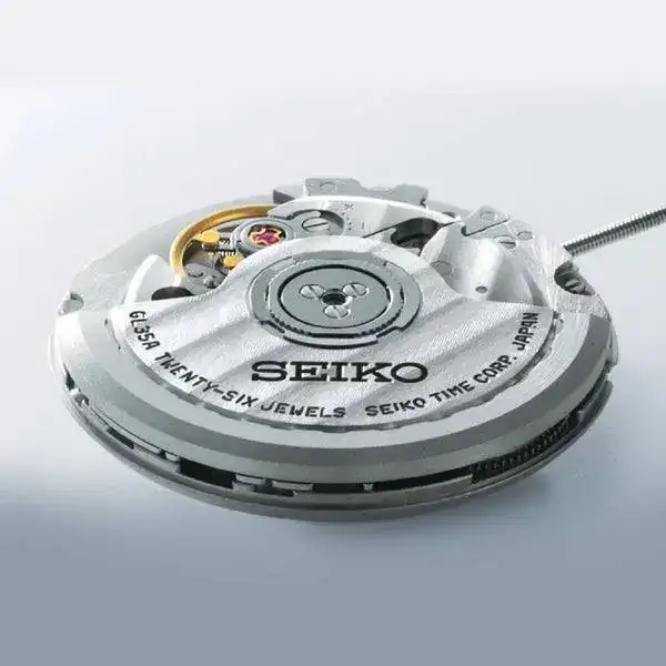

1.2.3 Calibre alta frecuencia 9SA5 36000vph
Ver el archivos adjunto 2760236

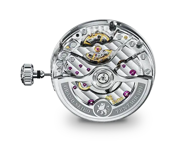

1.2.4 Calibre tentagraph 9SC5 cronografo basado en 9SA5
Ver el archivos adjunto 2760238

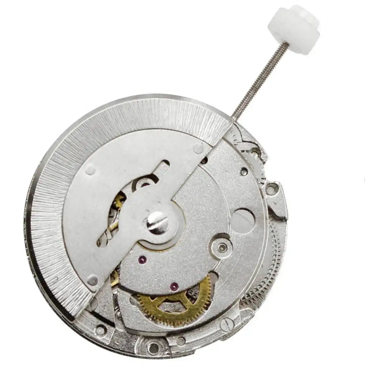

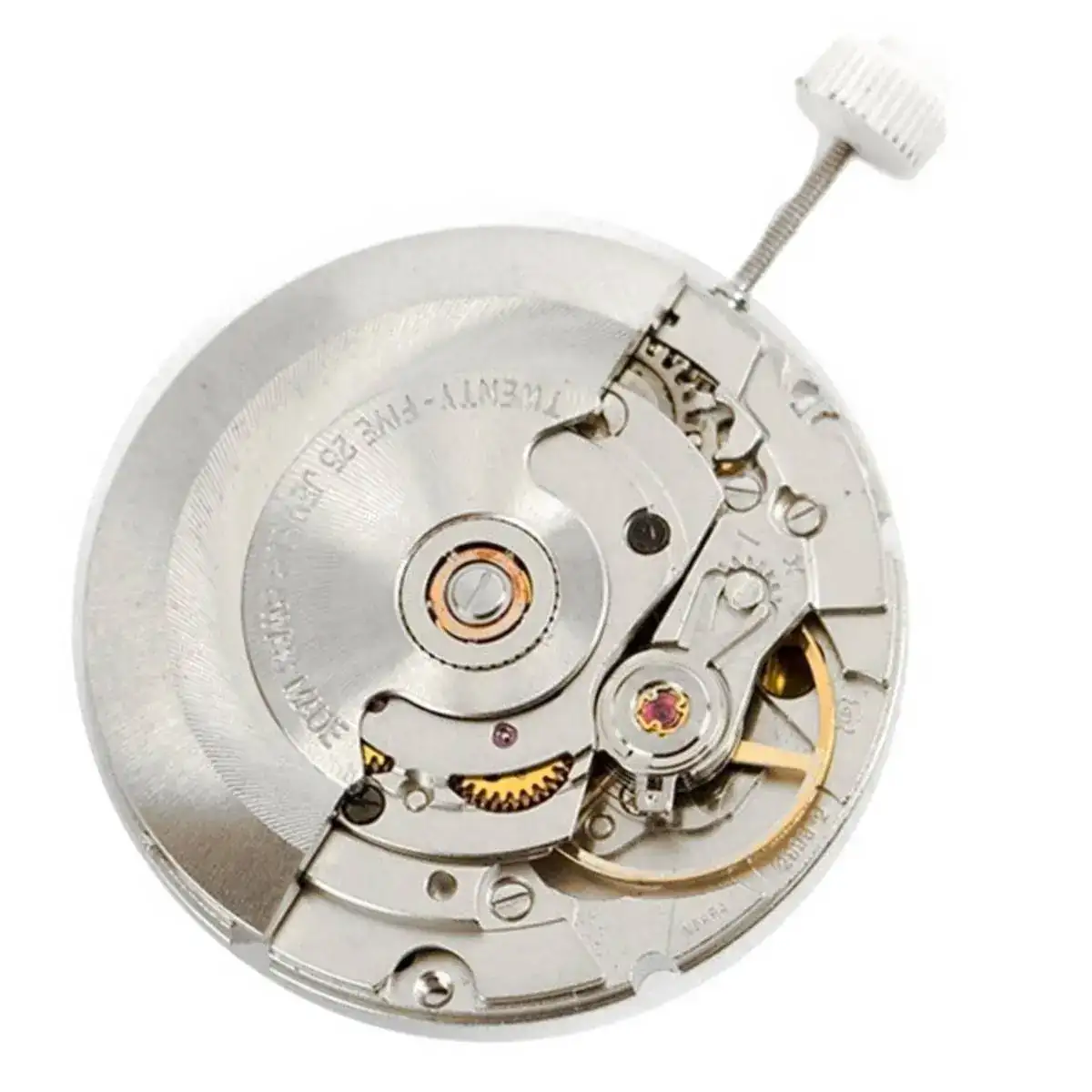

1.3.1.2. Clones del 8215: el chino DG2813 fabricado por Dixmont Guangzhou (también Mingzhu, Nanning NN2813, Beijing etc). Es el movimiento de los relojes falsos de mercadillo
Ver el archivos adjunto 2760244

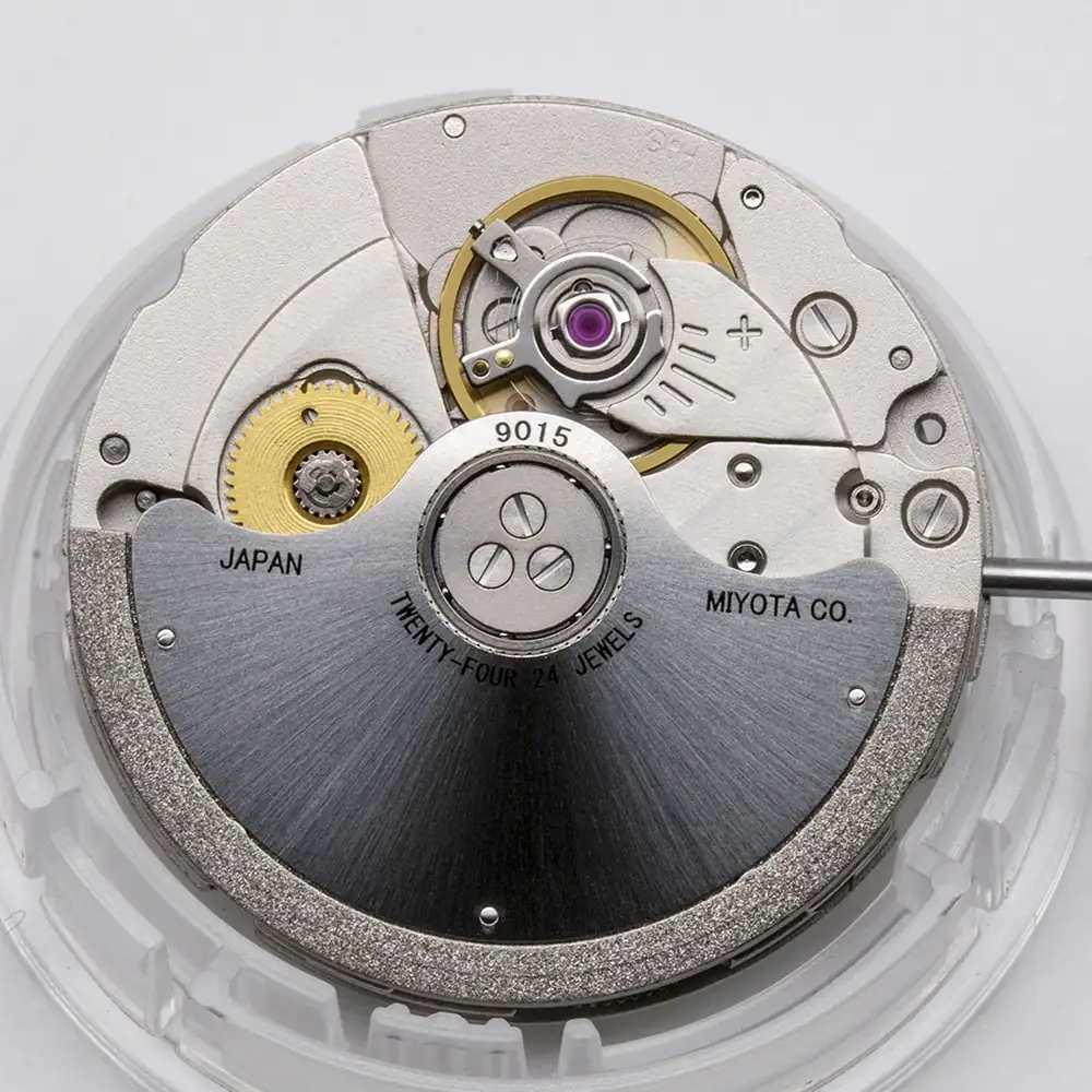

1.3.2 Calibre Miyota premium 9015 y variantes 9xxx
Ver el archivos adjunto 2759992
Usado en múltiples micro marcas como Baltic, Zelos, etc en gamas premium

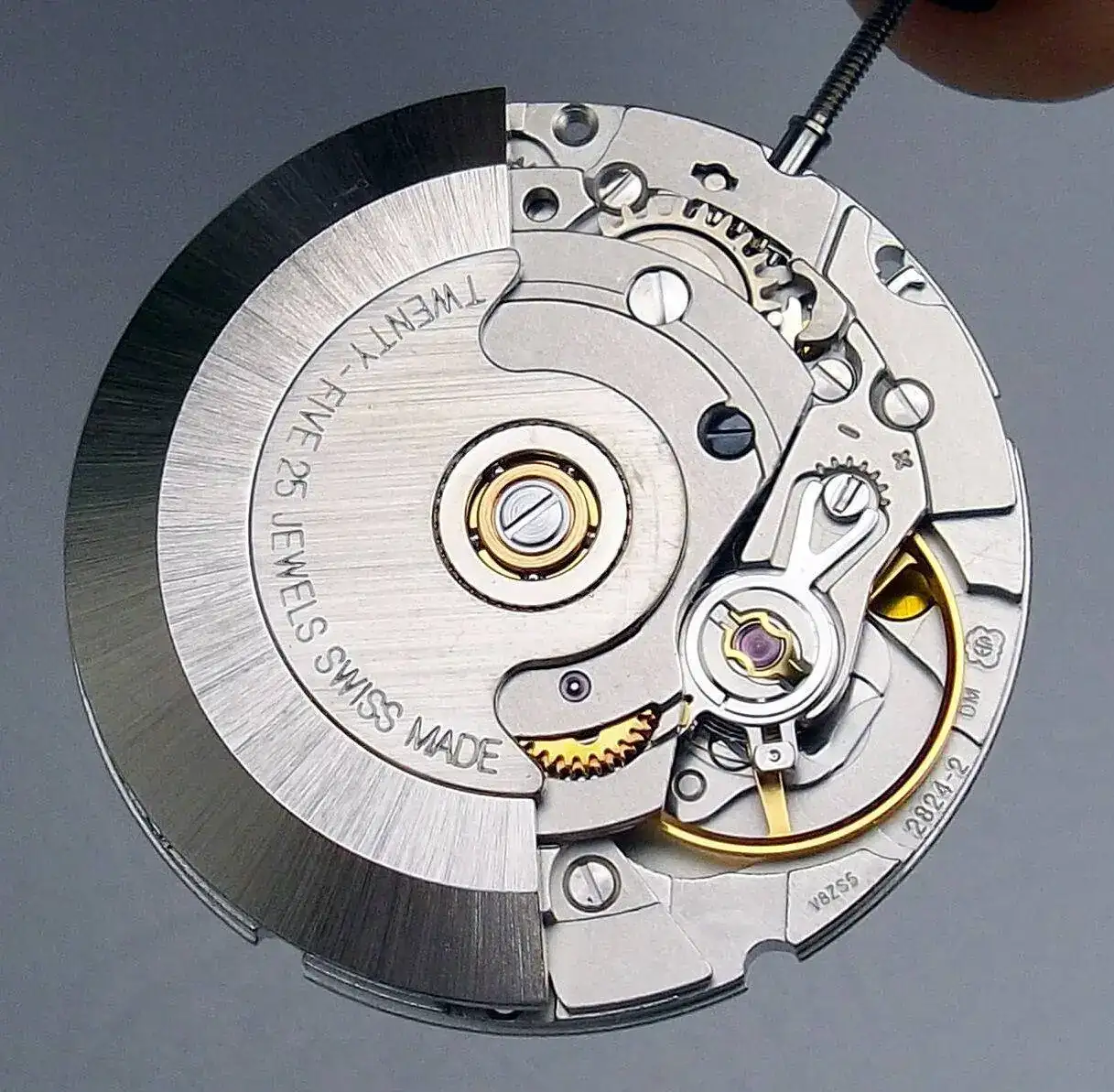

2.3.1 ETA 2824
Ver el archivos adjunto 2760864
Importante calibre actualizado hoy día a Powermatic 80. Múltiples clones suizos y no suizos de este calibre en el mercado.

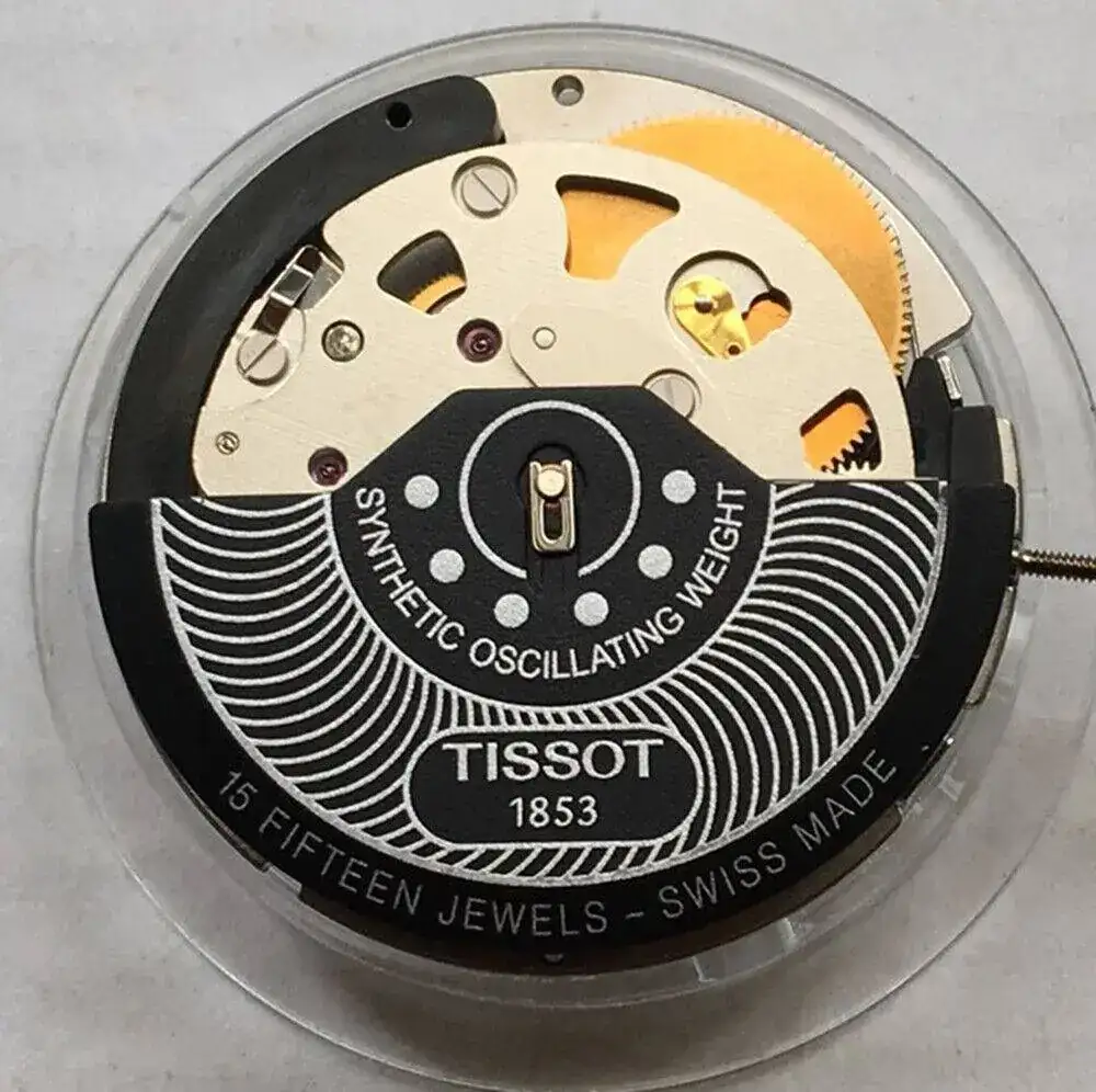

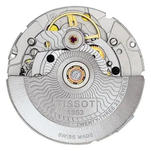

2.3.1.1 Calibre C07 (Powermatic 80) derivado del 2824
Ver el archivos adjunto 2759996
Varias versiones
C07.1XX; escape sintético (plástico)
C07.6XX; no plástico
C07.8XX; espiral de silicio
También versiones COSC
Presente en Tissot, Certina, etc

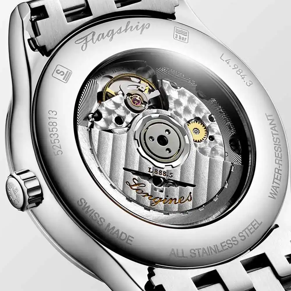

2.3.2.1 Variación del 2892: ETA A31L11(Longines L888) con menor frecuencia y más reserva de marcha
Ver el archivos adjunto 2760247

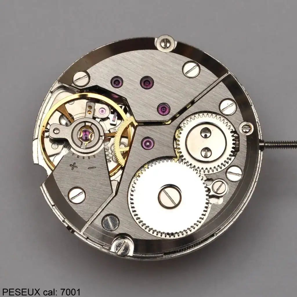

2.3.3 Peseux 7001 (carga manual)
Ver el archivos adjunto 2760073

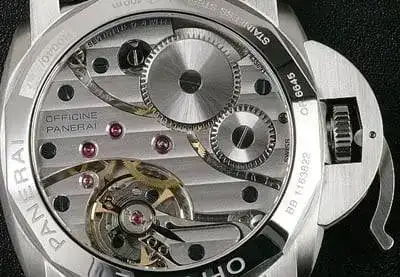

2.3.4 ETA Unitas 6497 (carga manual)
Ver el archivos adjunto 2760078
Usado por Panerai, Alpina, Glycine, Hamilton, Victorinox, Chronoswiss, a veces con grandes modificaciones. Es el movimiento suizo de carga manual más popular en la actualidad

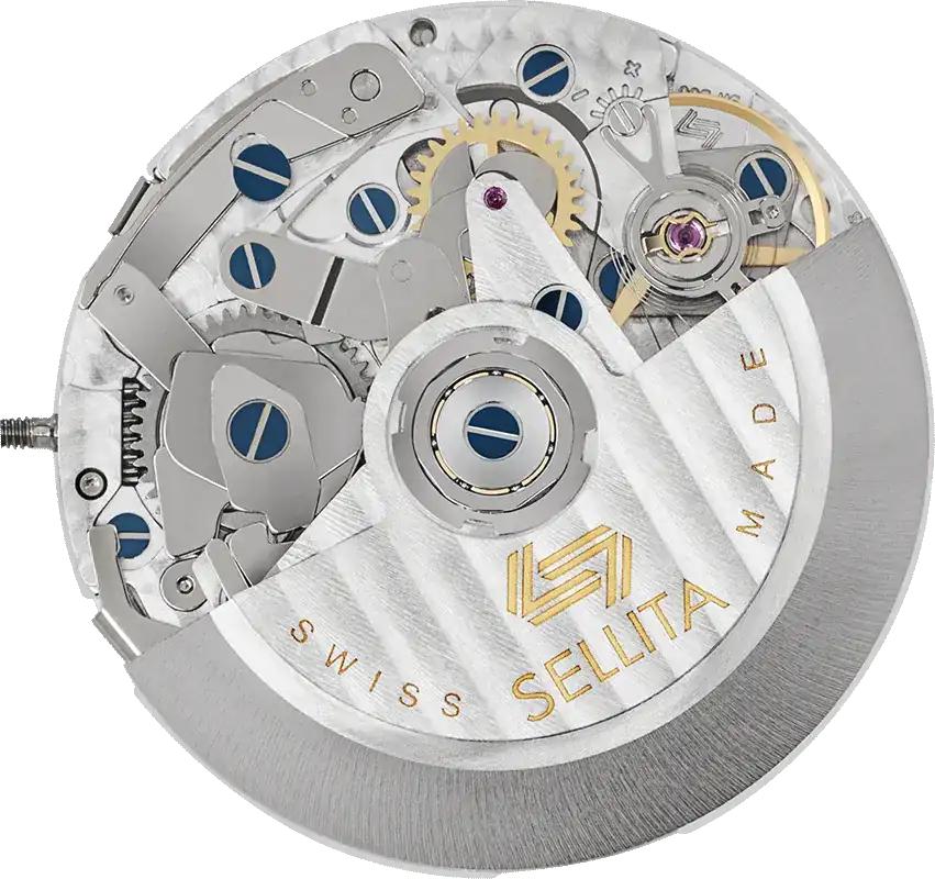

2.4.1 Sellita

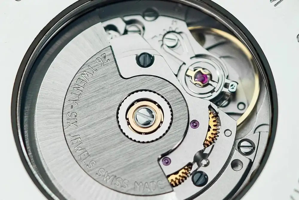

2.4.1.1 Sw200 clon 2824
Ver el archivos adjunto 2760254
Existen versiones: Standard, Special (Elabore), Premium (Top) y Chronometer – COSC
2.4.1.2 Sw300 clon 2892
Ver el archivos adjunto 2760255

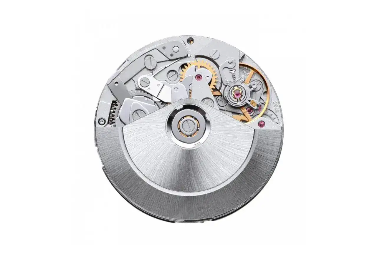

2.4.1.3 Sw500 clon Vajoux 7750
Ver el archivos adjunto 2760256

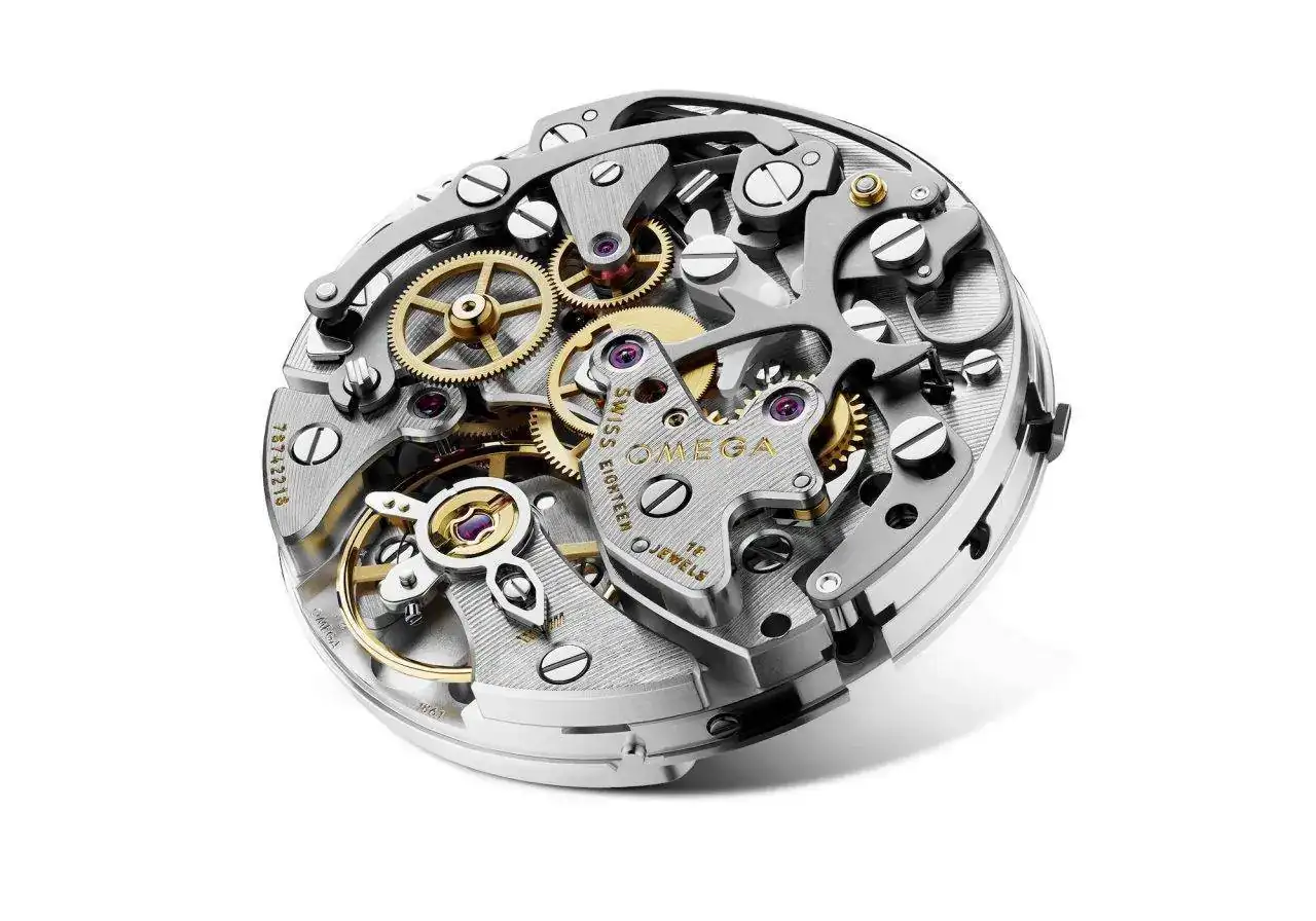

2.5.2 Calibre 3220.
Ver el archivos adjunto 2760873
Basado en un ETA 2892 A2, cuenta con un módulo cronografo Dubois-Depraz (Speedmaster "Reduced" 3539.50.00)

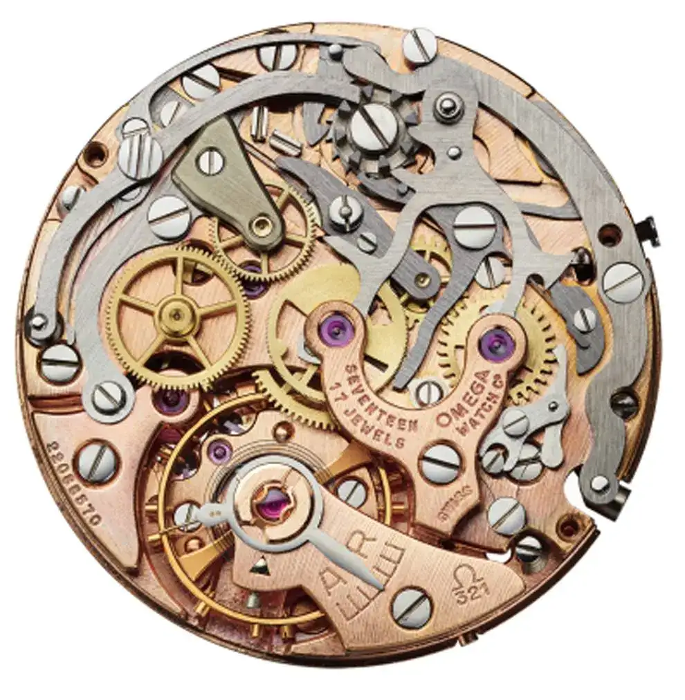

2.5.3 Calibre 321
Ver el archivos adjunto 2760876
Histórico calibre relanzado recientemente, colaboración entre Omega y Lémania, lo incorporaron en el pasado Patek Philippe, Vacheron Constantin o Audemars Piguet.

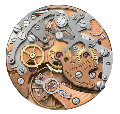

2.5.3 Calibre 861
Ver el archivos adjunto 2760877

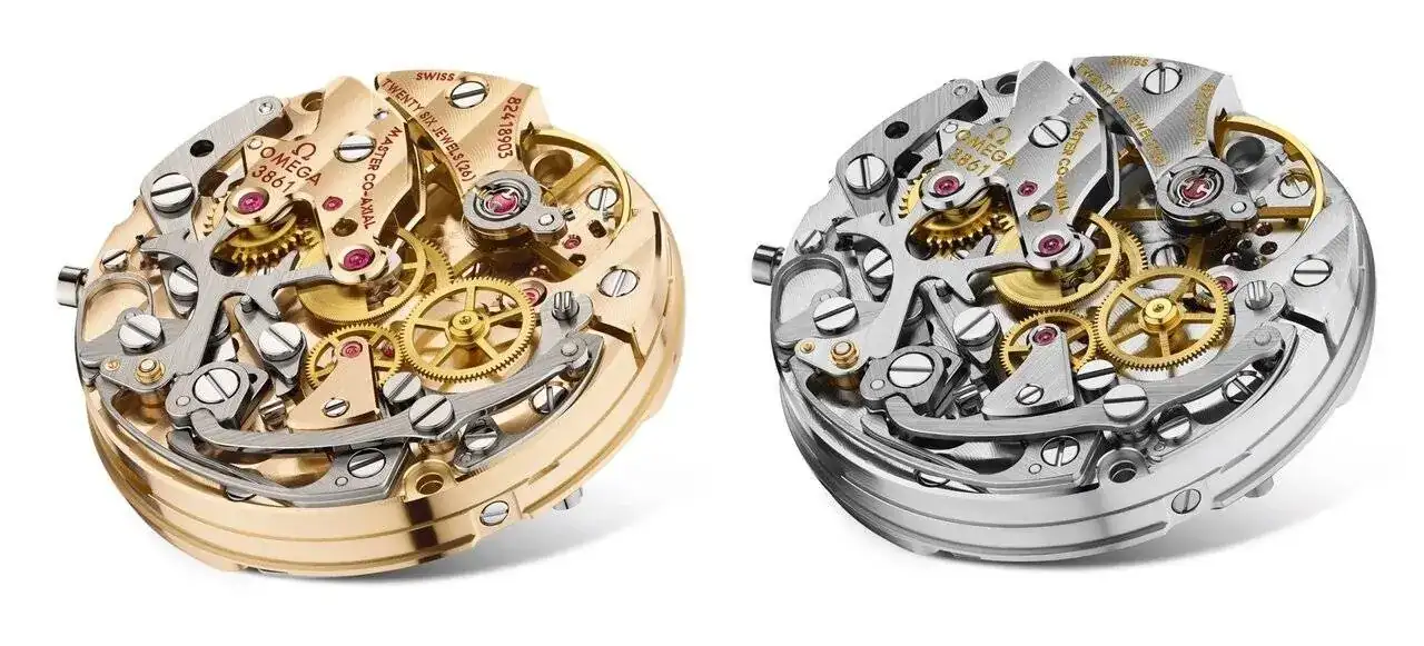

2.5.5 Calibre 3861.
Ver el archivos adjunto 2760879
Descendiente del Calibre 321

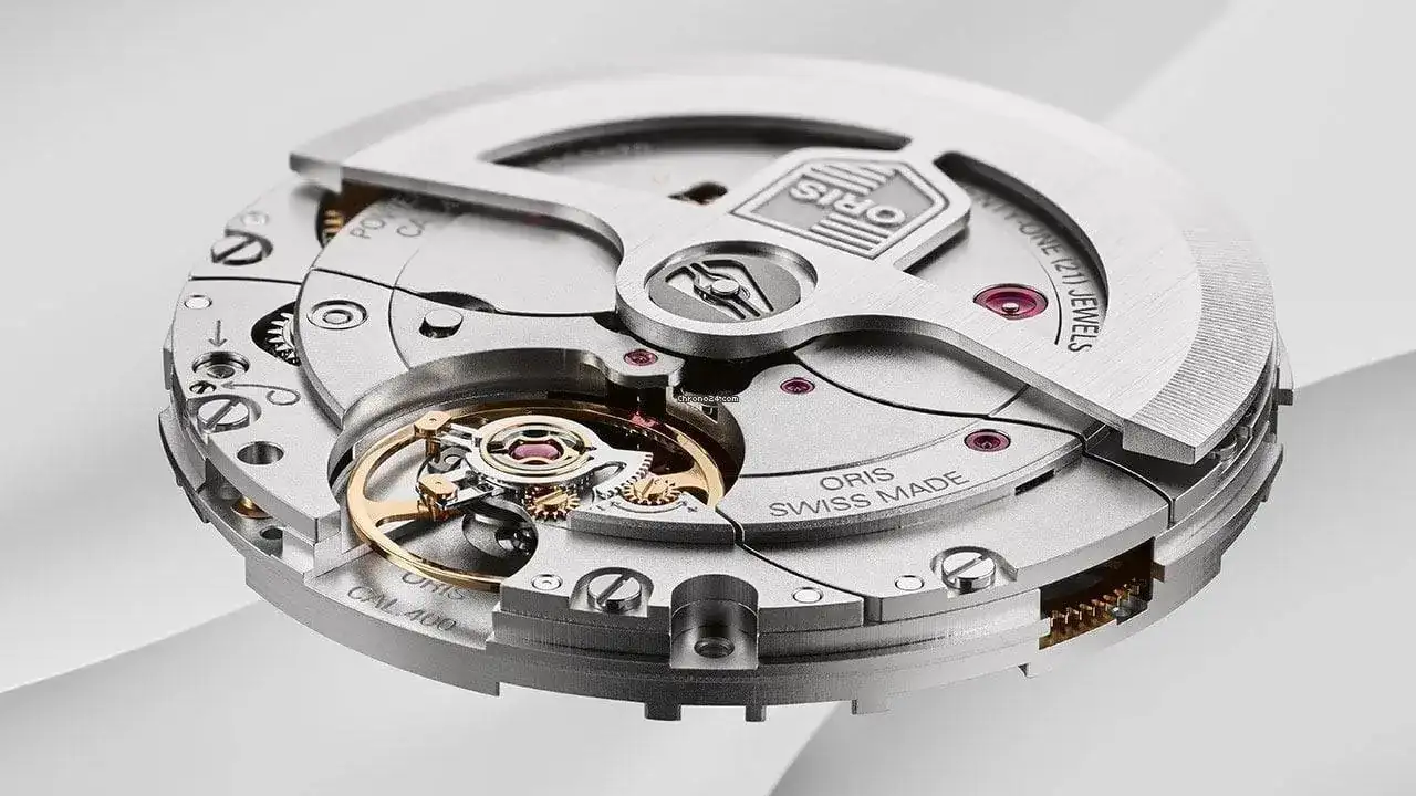

2.6 Oris calibre 400
Ver el archivos adjunto 2760002

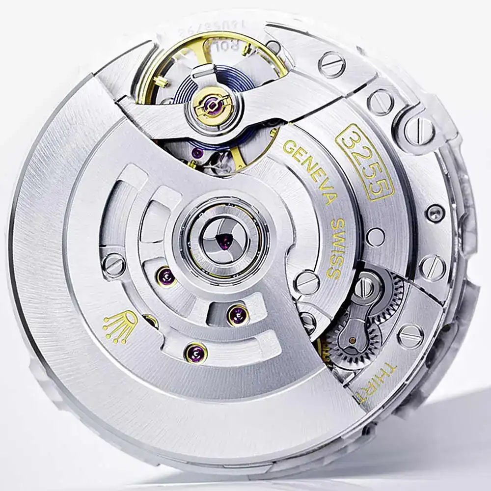

2.7 Rolex
2.7.1. Familia 32: varios calibres según tengan no date, date, o day date
-Calibre 3255 (day date)
Ver el archivos adjunto 2760212

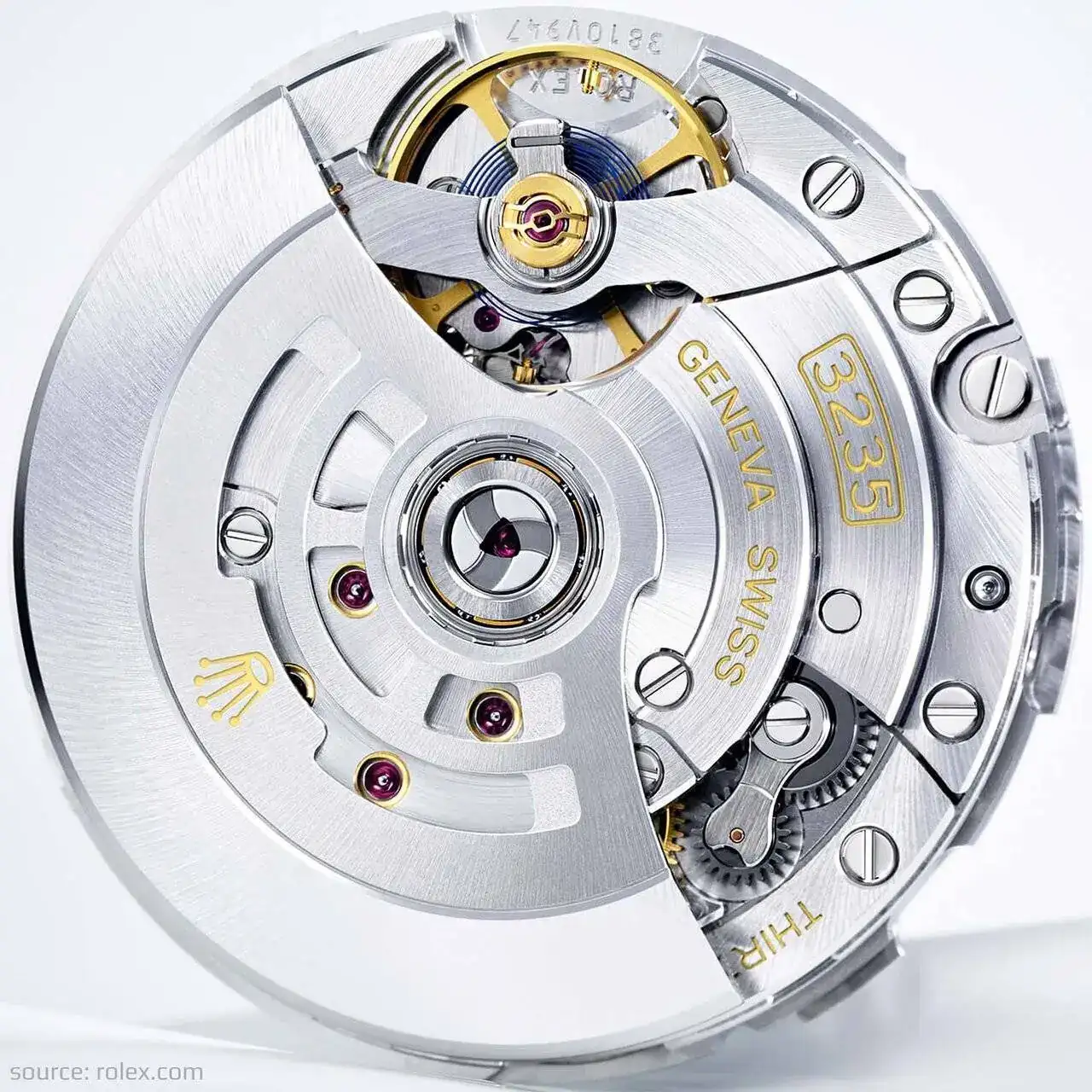

-Calibre 3235 date (Datejust, Sea-Dweller, Deepsea Sea-Dweller...)
Ver el archivos adjunto 2760213

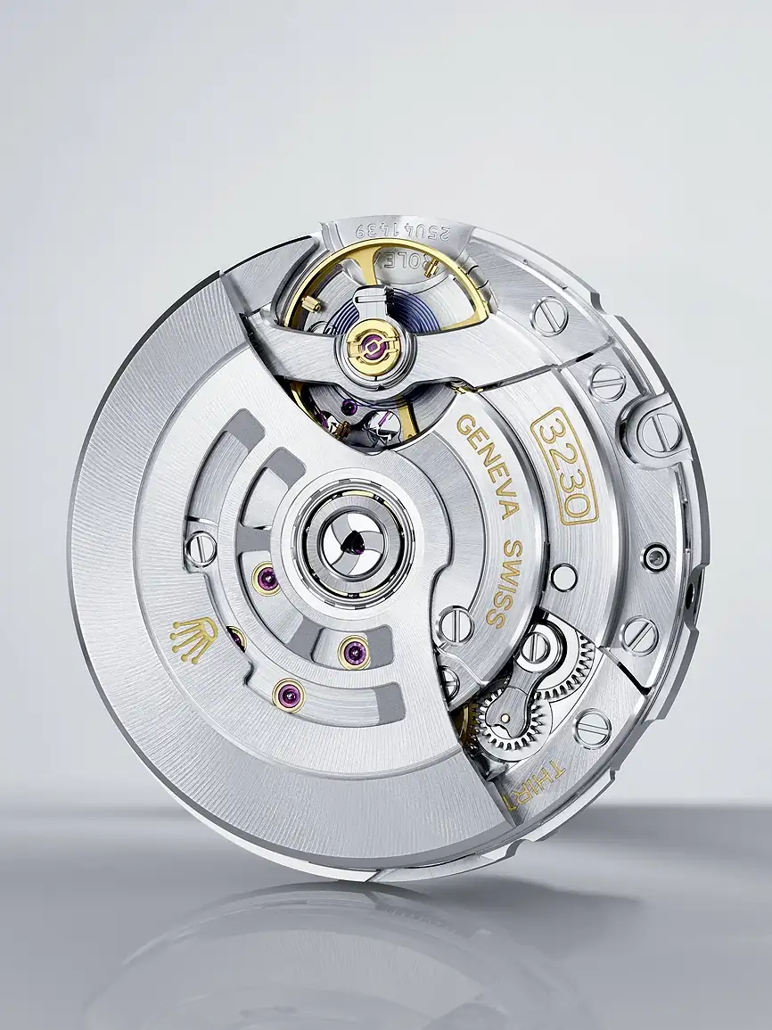

-Calibre 3230 no date (Oyster Perpetual 36 126000, Oyster Perpetual 41 124300, Submariner 124060, Explorer 1 tanto 36 como 40mm)
Ver el archivos adjunto 2760214

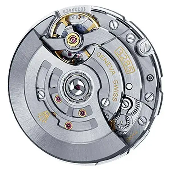

- Calibre 3285 (GMT)
Ver el archivos adjunto 2760215

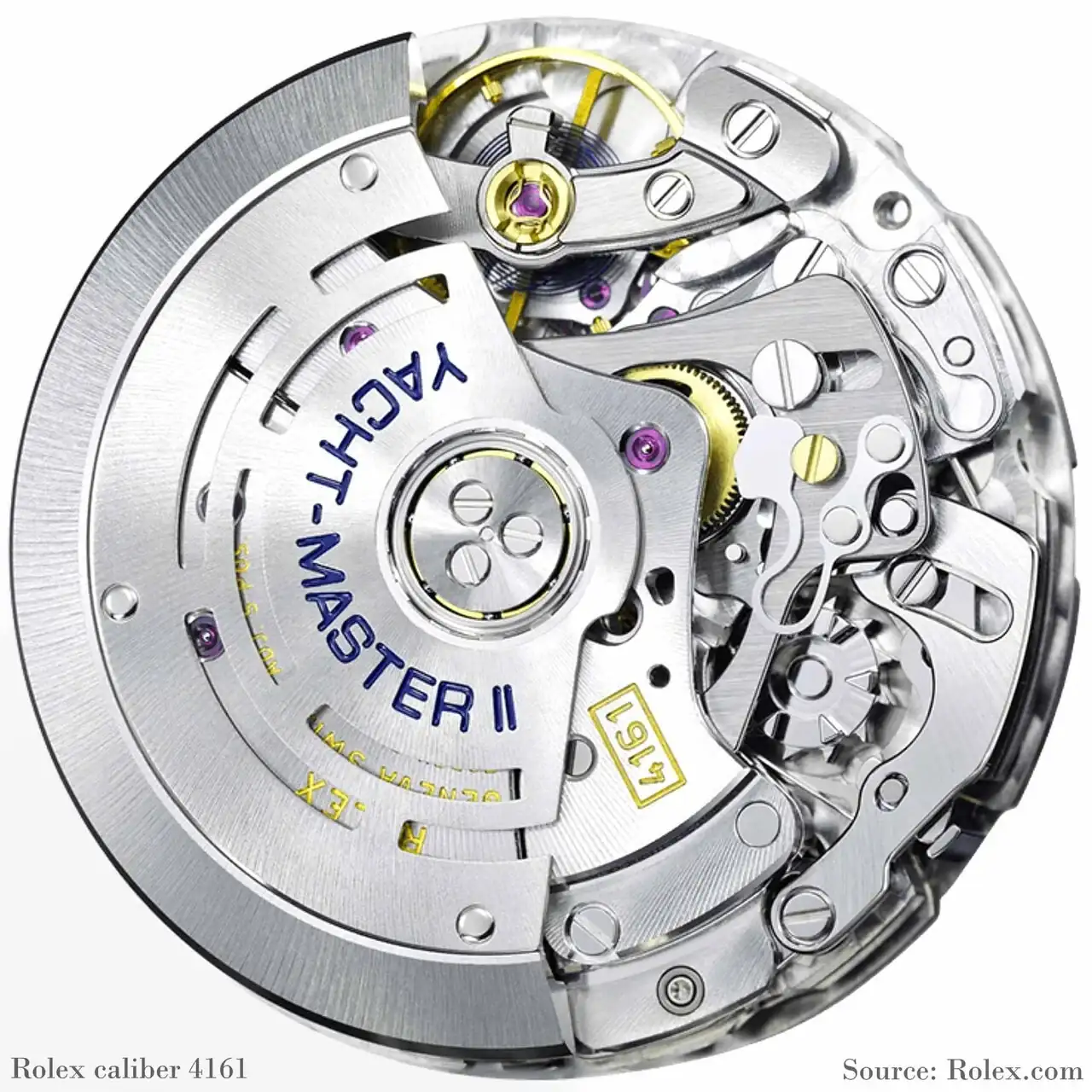

-Calibre 4161 (cronógrafo de regata, Yachtmaster II)
Ver el archivos adjunto 2760217

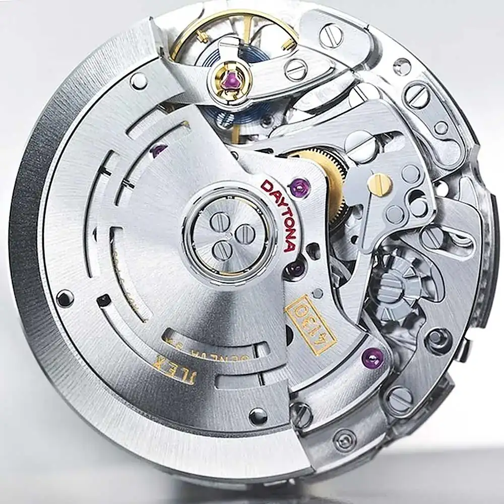

-Calibre 4130 (Daytona)
Ver el archivos adjunto 2760223

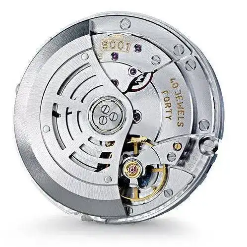

2.7.3 Calibre 9001 SkyDweller
Ver el archivos adjunto 2760220

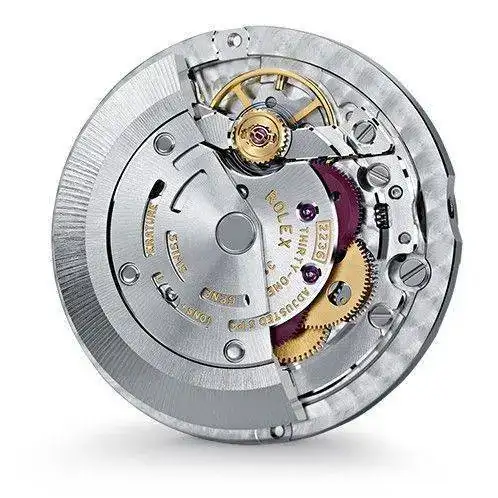

2.7.4 Calibre 2236 (pequeño, relojes de mujer)
Ver el archivos adjunto 2760224

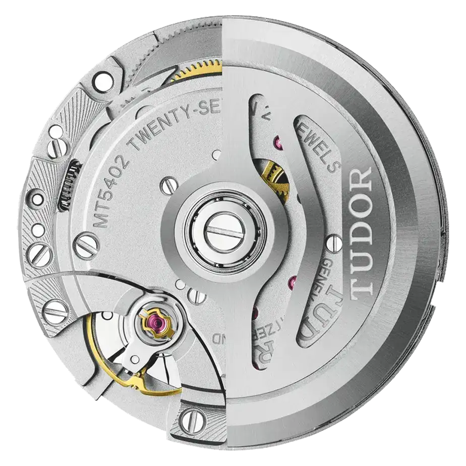

2.8.1 Tudor MT54xx, Norqain NN20, Breitling B20, Chanel
Ver el archivos adjunto 2760003

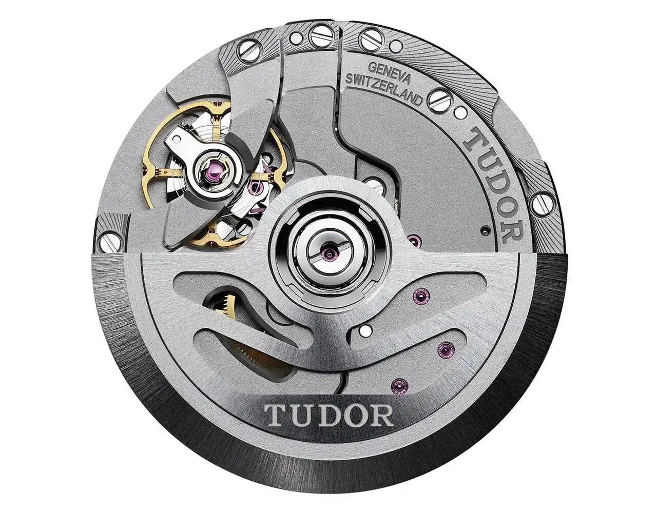

2.8.2 Tudor MT5652.
Ver el archivos adjunto 2760872
Primer movimiento GMT Tudor manufactura presentado en 2018, reserva de unas 70 horas (Black Bay Pro)
