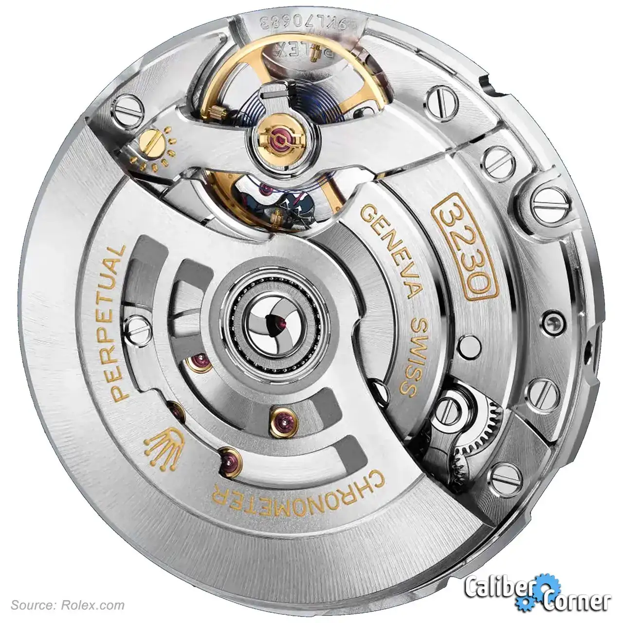

Este 3230 además de los modelos que has apuntado también lo lleva el actual Explorer 1 tanto en 36 como en 40.

Solo un apunte de lo poco que se de esto:
Ver el archivos adjunto 2760317
Grandísima iniciativa compañero @itsmemario!!!
Muchas gracias, añadido!

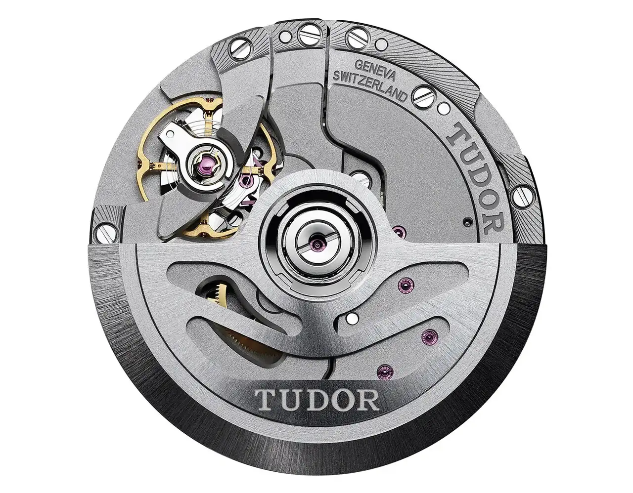

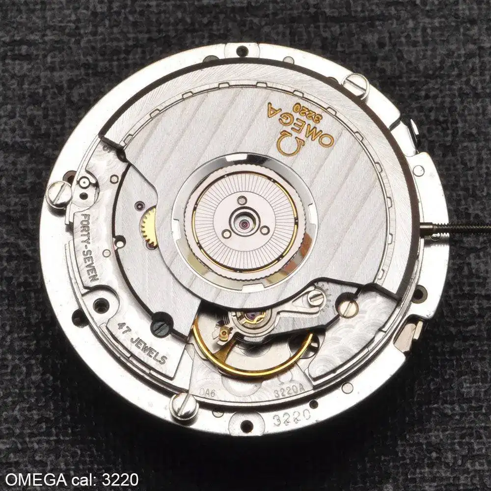

Genial idea y buen curro te espera.
No es que controle yo de calibres y creo que no se han mencionado, pero ahí va mi humilde aportación del corazón de mis dos favoritos:
Tudor MT5652. Su primer movimiento GMT casero presentado en 2018 cuenta con una reserva de unas 70 horas y está presente por ejemplo en mi BB Pro:
Omega 3220. Basado en un ETA 2892 A2, cuenta con un módulo cronografo Dubois-Depraz y está presente entre otros muchos en mi Speedmaster "Reduced" 3539.50.00
Espero que sirva de ayuda. 😊
