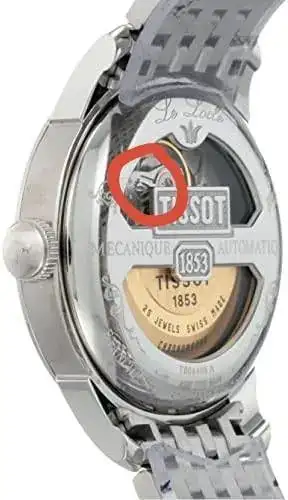

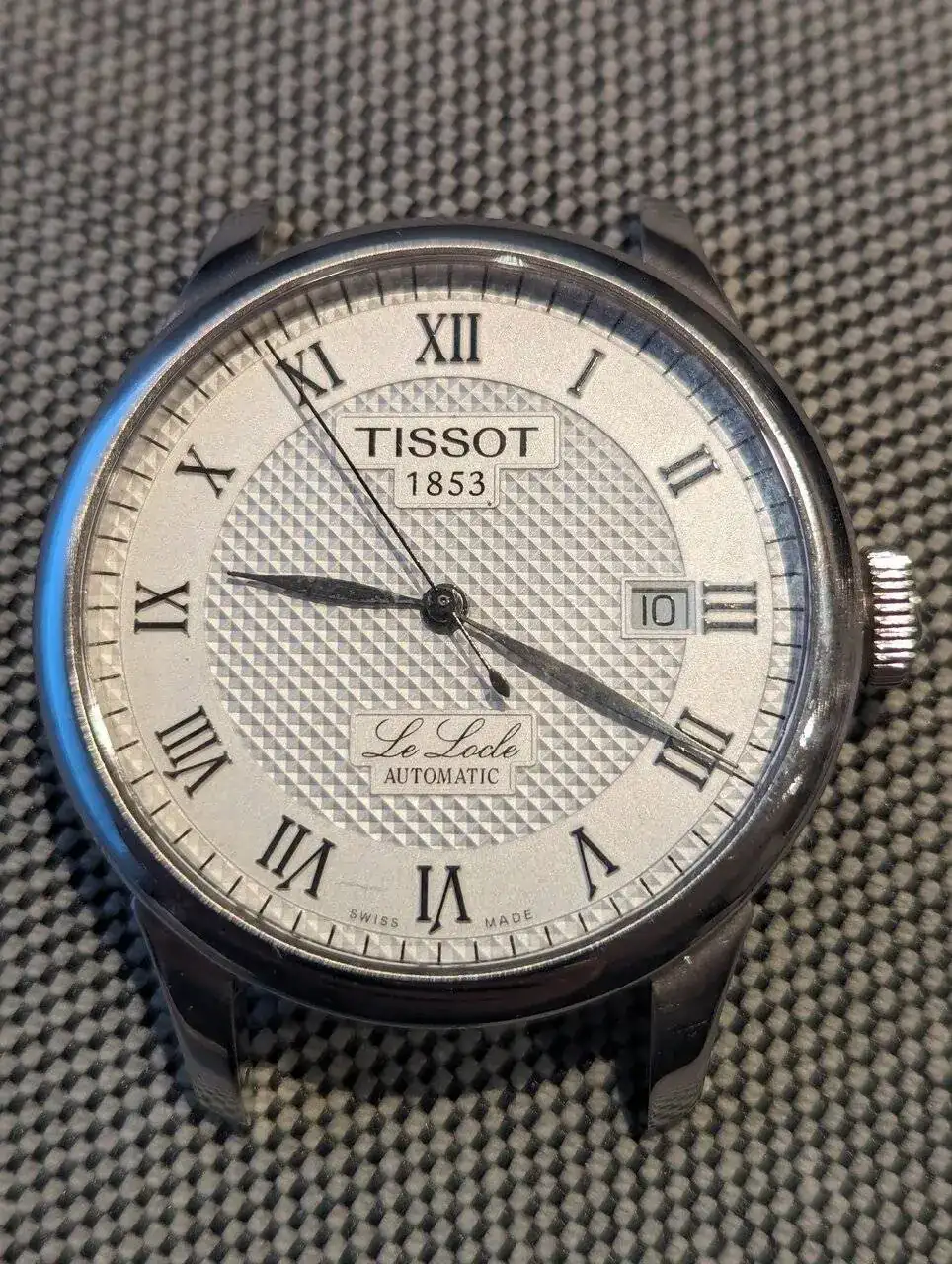

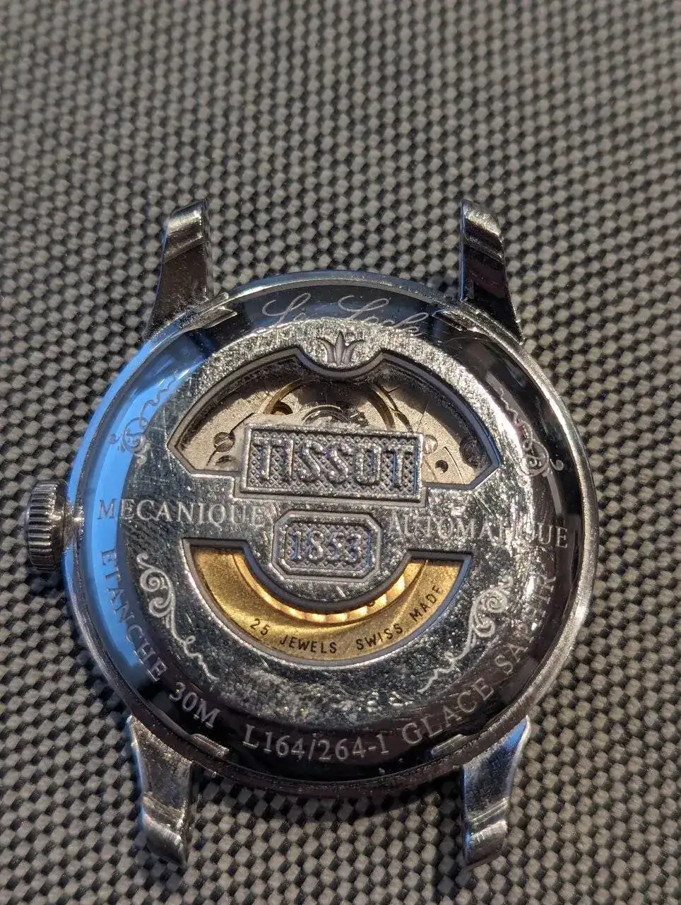

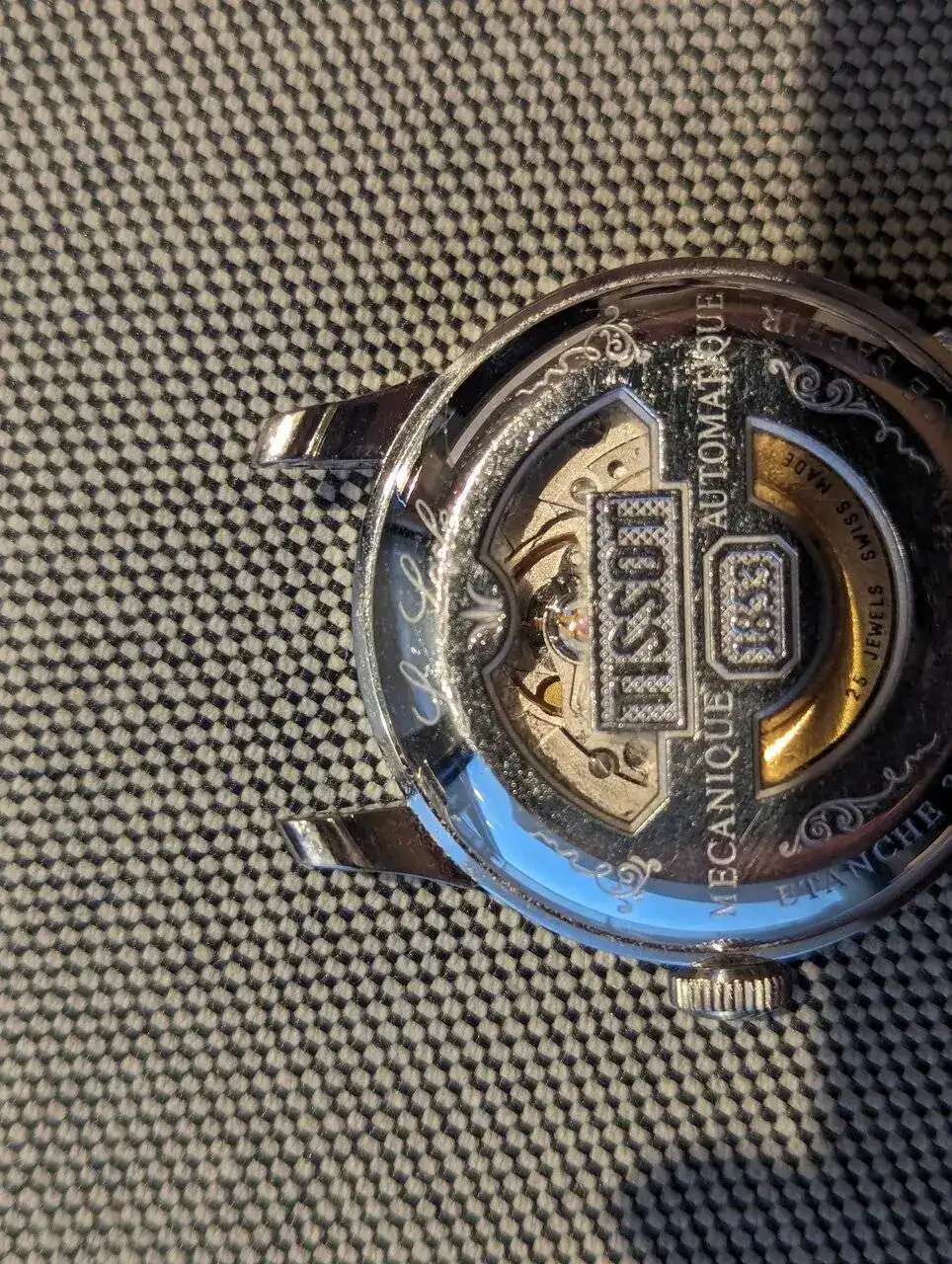

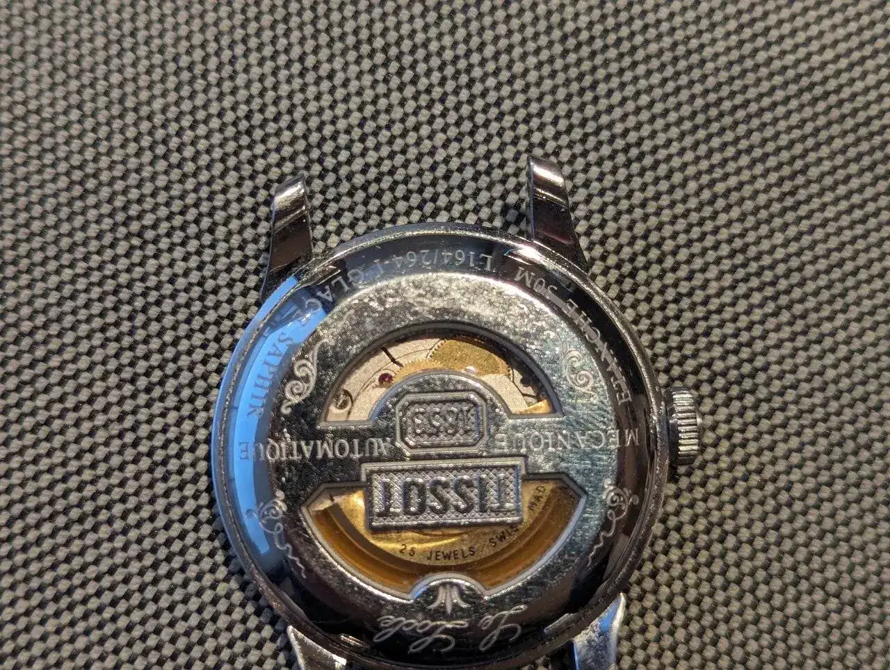

Perdona pero no se que es la raqueta jeje, si me pudieras contar más en detalle por favor. Quitar la tapa no lo hare así de primeras pero si puedo intentar mirar a través de la vista trasera aunque sea pequeña. Si le hago fotos puede que vea mejor lo que comentáis haciendo zoom.
Gracias de nuevo por la ayuda compañeros!

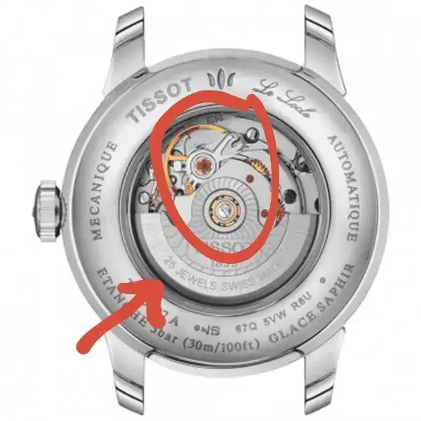

Pues es lo que te ha puesto el compañero pero con una especie de mango. Sirve para compensar los desajustes.
Verás esto:
Aquí en otro modelo pero se aprecia mejor:
Los powermatic no llevan los "mangos" de la raqueta. Sólo una especie de disco.
Además los powermatic ponen 23 jewels en lugar de 25. Y en el dial (donde las agujas del reloj) pone "powermatic 80".
Eso te serviría para saber si es realmente powermatic o un ETA 2824-2.
No para saber si es falso o auténtico.

A primera vista parece auténtico, eso sí, o está lleno de suciedad o está muy trillado.
Por otro lado, tal como ya te han comentado, es el modelo anterior, que montaba el ETA 2824-2 en vez del Powermatic. Es movimiento late a 28800 alternancias y tiene una reserva de marcha de 38h. Personalmente creo que tiene más encanto esta versión, la ETA, que la Powermatic. Además, a nivel de mantenimiento y reparaciones un ETA 2824 te lo puede tocar cualquier buen relojero, pero los Powermatic los que tienes que enviar a la casa sí o sí.
