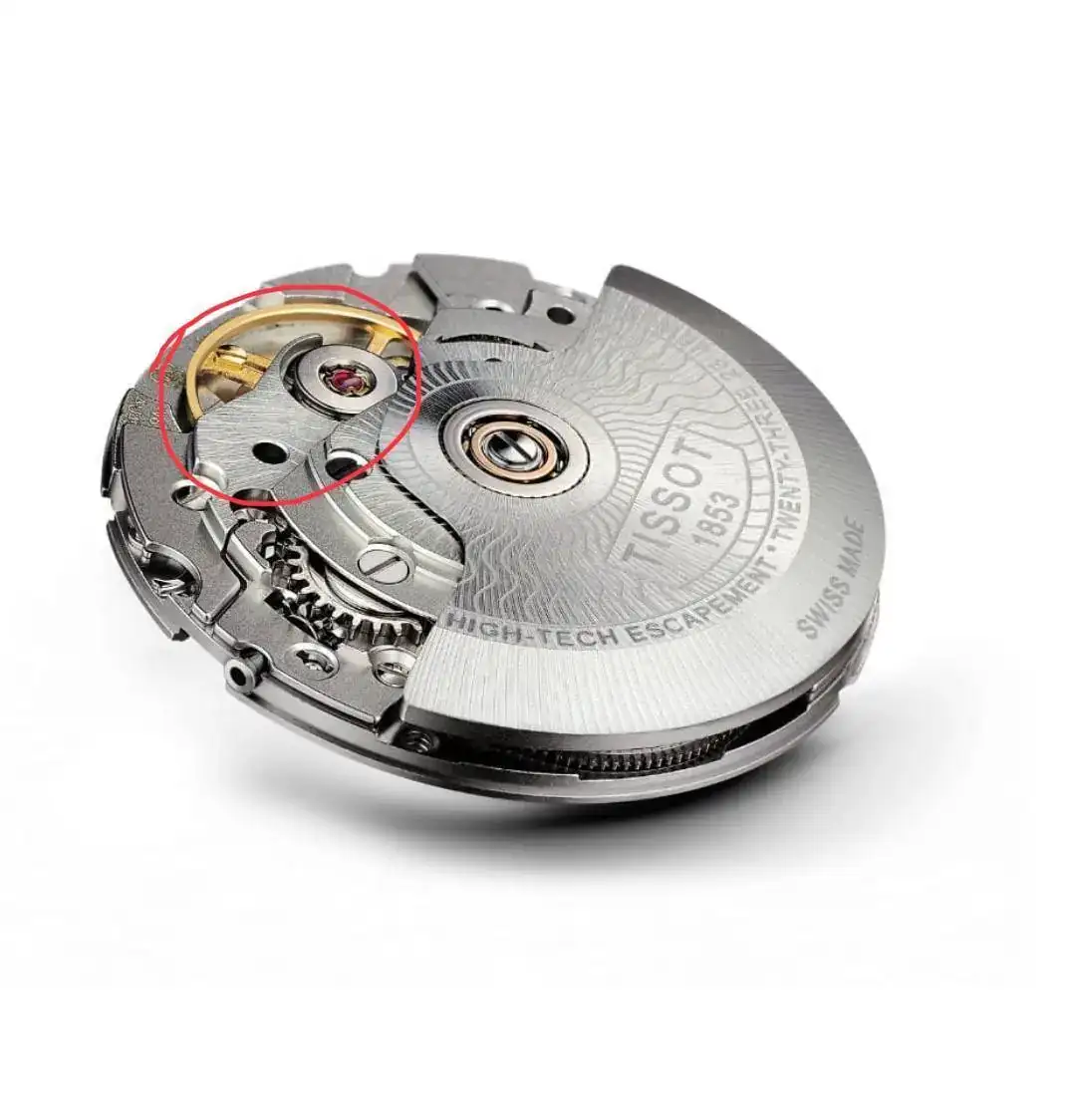

Perdona pero no se que es la raqueta jeje, si me pudieras contar más en detalle por favor. Quitar la tapa no lo hare así de primeras pero si puedo intentar mirar a través de la vista trasera aunque sea pequeña. Si le hago fotos puede que vea mejor lo que comentáis haciendo zoom.
Gracias de nuevo por la ayuda compañeros!

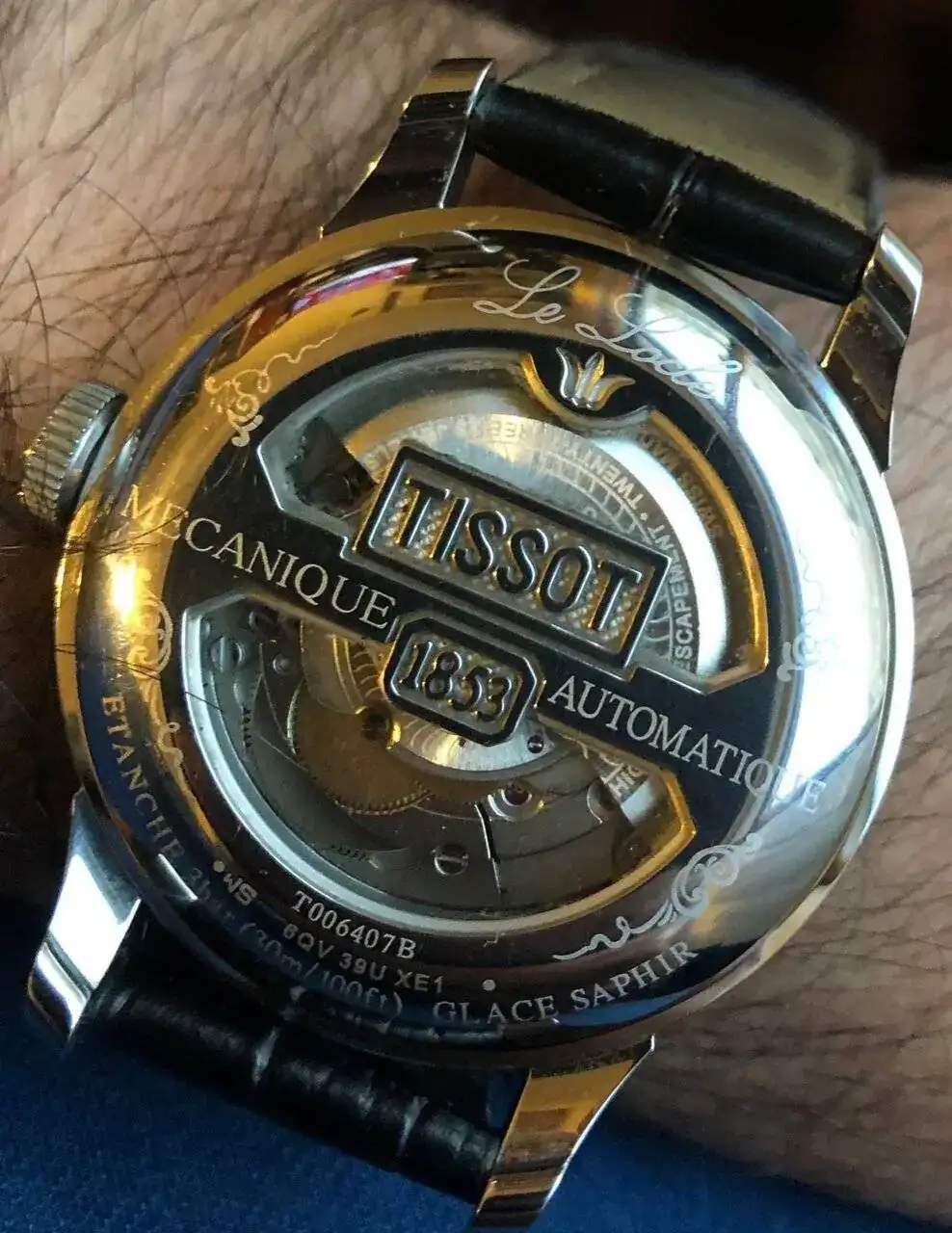

Se refiere a esta parte marcada en rojo.
Este es el powermatic que lleva el LeLocle para que puedas comparar.

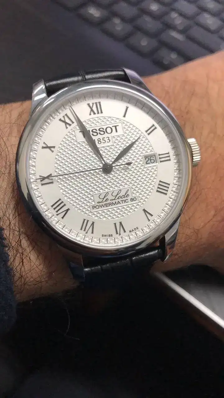

Ojo que el Tissot Le Locle se fabricó con ETA 2428-2 antes de pasarlo a Powermatic 80.
Si el tuyo lleva Powermatic 80 lo pone en la misma esfera debajo de la leyenda "Le Locle"
en el modelo con ETA debajo de Le Locle pone simplemente "AUTOMATIC"

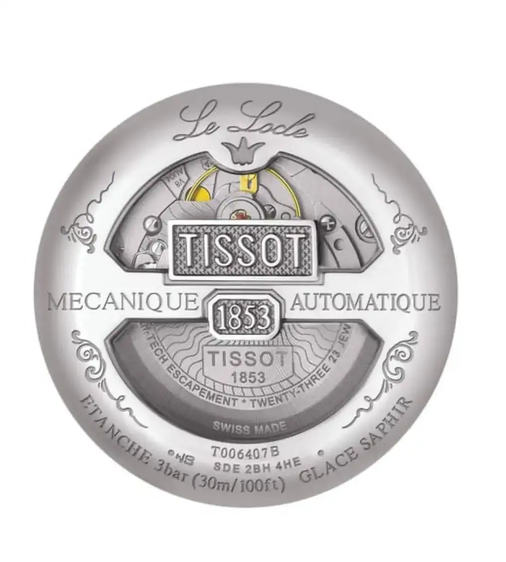

Hay varios videos mostrando los fakes Tissot Le Locle Powermatic 80 en youtube, compáralos con el reloj que tienes, yo antes de comprar el mío hice una revisión de ellos para no dejarme sorprender.
Te adjunto un ejemplo:

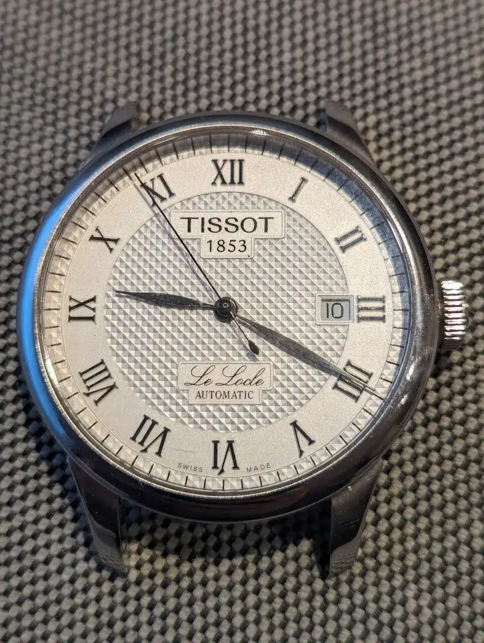

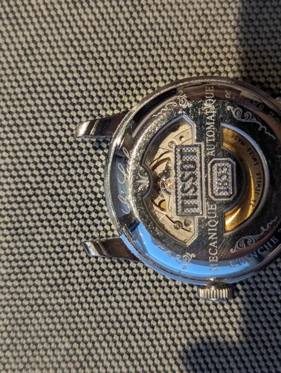

En El mío pone automatic. Pongo fotos:
    194,2 KB · Visitas: 1.157
    224,7 KB · Visitas: 1.062
    245,6 KB · Visitas: 1.159
Reacciones: Lucky y Ferdinand71

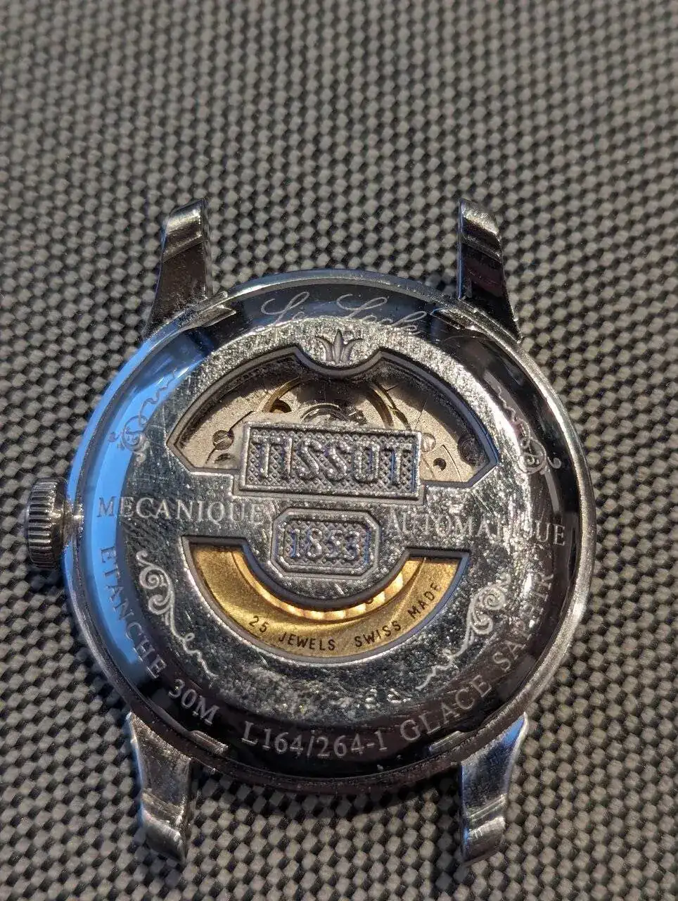

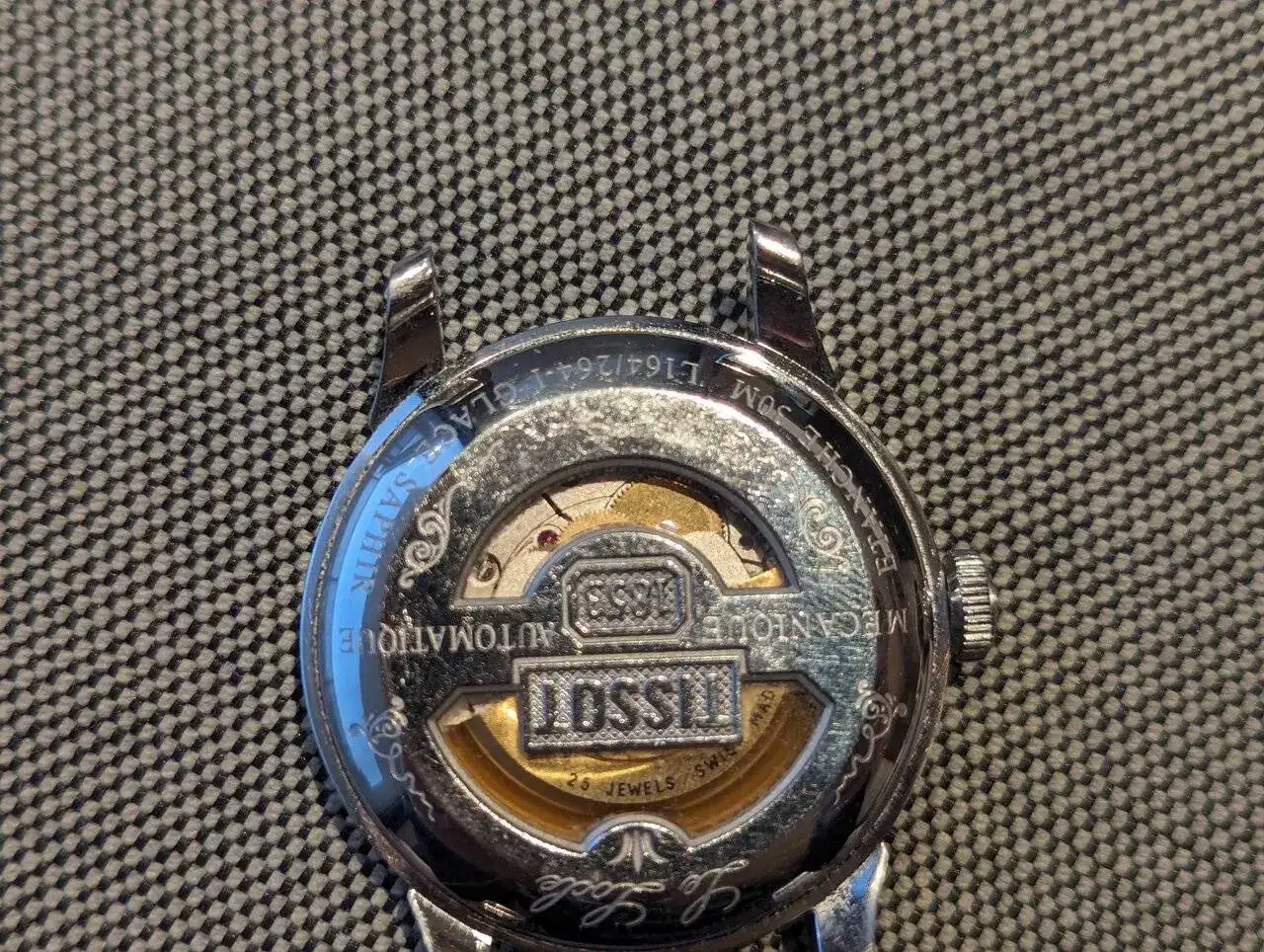

La trasera está bien pero con los reflejos ahora se ve mal en las fotos.
Así puede que sea el Eta???
A ver, tampoco me moriré del disgusto pero ahora ya es por conocimiento. La verdad que ver que tenía tan poco reserva me tocó un poco las pelotas pero también es verdad que cada día cambio de reloj y tampoco es algo que necesite tanto. Normalmente ya me los encuentro parados.
A ver qué veis vosotros!
Reacciones: Ferdinand71
Entonces podría ser uno de los antiguos con calibre ETA en lugar del pw80. De ahí la reserva de marcha reducida. ¿Tienes alguna app para ver si marcha a 21600 o a 28800?

en la esfera tiene que indicar Powermatic 80, para que sea con ese calibre, caso contrario al solo poner Automatic como las fotos que muestras, es un ETA normal.
App???? Ostia no y tampoco tengo muy claro de que va. Te refieres a un Timegrapher? No tengo de eso
El tuyo es como el mío el L164/264-1
Calibre 2824-2 y reserva de 38-40 horas
Nones powermatic pero es original
Reacciones: bambam, xuaco, itsmemario y 2 más
Pues buenas noticias, gracias por la info! Sabiendo esto me parece que el hombre que me lo vendió no tenía muy presente este detalle de los dos movimientos porque hablamos largo y tendido sobre las horas de reserva y no hizo ninguna mención a esto. En mi caso me queje por ignorancia claro... dando por hecho que tenía 80horas.
