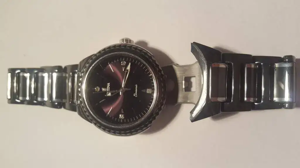

Hola a todos!
les comento mi problema.
tengo un reloj Festina 416698 negro cerámica y lo use 3 meses y se me quebró el aro de cerámica que une la malla por ambos lados a la carcaza, por lo que la malla se soltó de un lado.
mi duda es que hago, porque soy de Argentina y aquí no hay repuestos y pedirlos no consigo. Quería saber si se puede pegar con algún pegamento o que hacer? Tiene que adherirse a la misma cerámica del aro y al metal de la carcaza.
espero su consejo y adjunto fotos. Gracias!
Podrías colocar una foto de costado?
quiero ver el encastre de la caja, para la malla.
Ya se vé que estaba pegado,
pero ahi hay lugar para colocar un perno,
el tema es, no sé si hay una perforación para eso.
Álvaro
Hola Pampa, pudiste solucionarlo? Originalmente estaba pegado?
Hasta donde yo se lo mejor para pegar cerámica es pegamento cianocrilato, aunque siendo una pieza que soporta la correa no se puede garantizar cuanto va a durar... Para conseguir una unión más fuerte podrias lijar un poco la parte superior que esta en contacto con el bisel y aplicar pegamento también en esa zona, es cutre pero si no encuentras el repuesto poco más se puede hacer.
