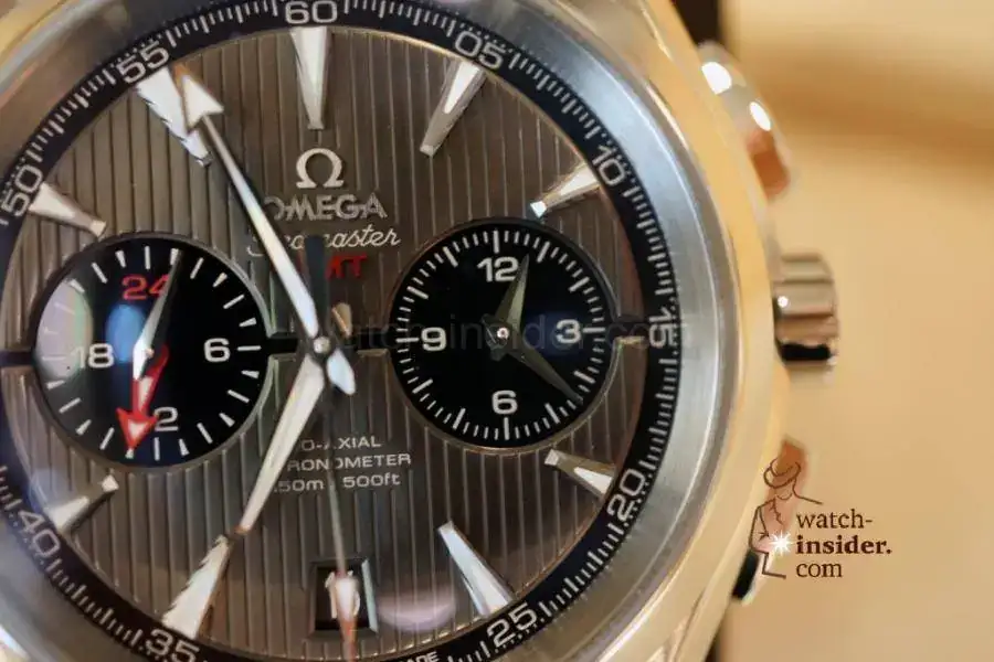

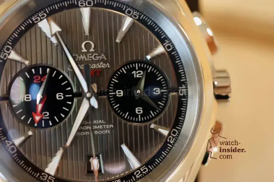

Cronos bicompax como el 9300 de Omega o el 89361 que se puede ver en las plataformas Ingenieur y Portuguese de IWC, se publicitan sin tapujos como relojes de doble uso horario (con una ventaja evidente sobre el GMT clásico; y es que no tienen problema de visualización en los países con usos horarios cuyas diferencias con el resto se miden por múltiplos de medias horas). Tal vez la última "rizada de rizo" en este sentido sea el calibre 9605 del "Omega Seamaster AquaTerra GMT" presentado en Basilea hace pocas semanas (adjunto foto), y que consta de una aguja GMT en la esfera izquierda, y un doble huso horario en la esfera derecha del bicompax, ....., es decir, ...., una especie de doble GMT que, todo sea dicho, ha pasado un poco desapercibido entre los aficionados debido a la exultante belleza del "Speedmaster 57" presentado en la misma feria.
Que no te quepa la menor duda.
Ver el archivos adjunto 160935
Muchas gracias por la explicación, y muy bonito ese Omega GMT. Entonces he descubierto a partir de éste hilo, sin querer hacerlo, que puedo implementar un segundo uso horario en mi PO 9300, reloj que presente aqui hace unos días. Una gran ventaja del bicompax contra el de 3 subdiales! Muchas gracias por todo!

Así es, ...., simplemente tienes que activar el crono a las 12:00 o a las 24:00, ..., y después, cuando cambies de pais (huso) solo te tienes que preocupar de cambiar la hora del principal, y dejar el crono como tu huso horario "de casa"
El PO 9300 es muchas cosas, ..., excelente y elegante diver 60atm, crono con rueda de pilares y embrague vertical, COSC, posible doble huso horario, doble barrilete, calibre visto muy trabajado y con uno de los escapes más avanzados de la actualidad (y no por el Daniels en sí, sino por la espiral de silicio y el volante libre). .... Un pelucazo de muchísimo nivel al que muy pocos le aguantan la comparativa.
