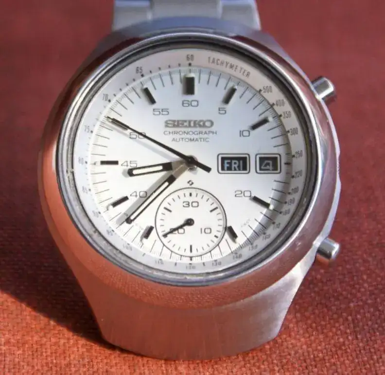

Pues hace pocos días llegó a mis inquietas manos un Seiko 6139 Helmet (Modelo con cronógrafo),
Y como no, procedí a su despiece, para limpiar- aceitar y montar.
Ahora mismo el reloj está en mi muñeca funcionando perfectamente, pero, vista la naturaleza de este crono mecánico me percaté de que su "estado natural" es con el crono en marcha, ya que al estar parado queda como desembragado (como cuando pisas el embrague del coche) y un montón de piezas están en posición de "esfuerzo" sujetadas por mulles/varillas, mientras que cuando está el crono en marcha todas esas piezas están en reposo, sin tiranteces.

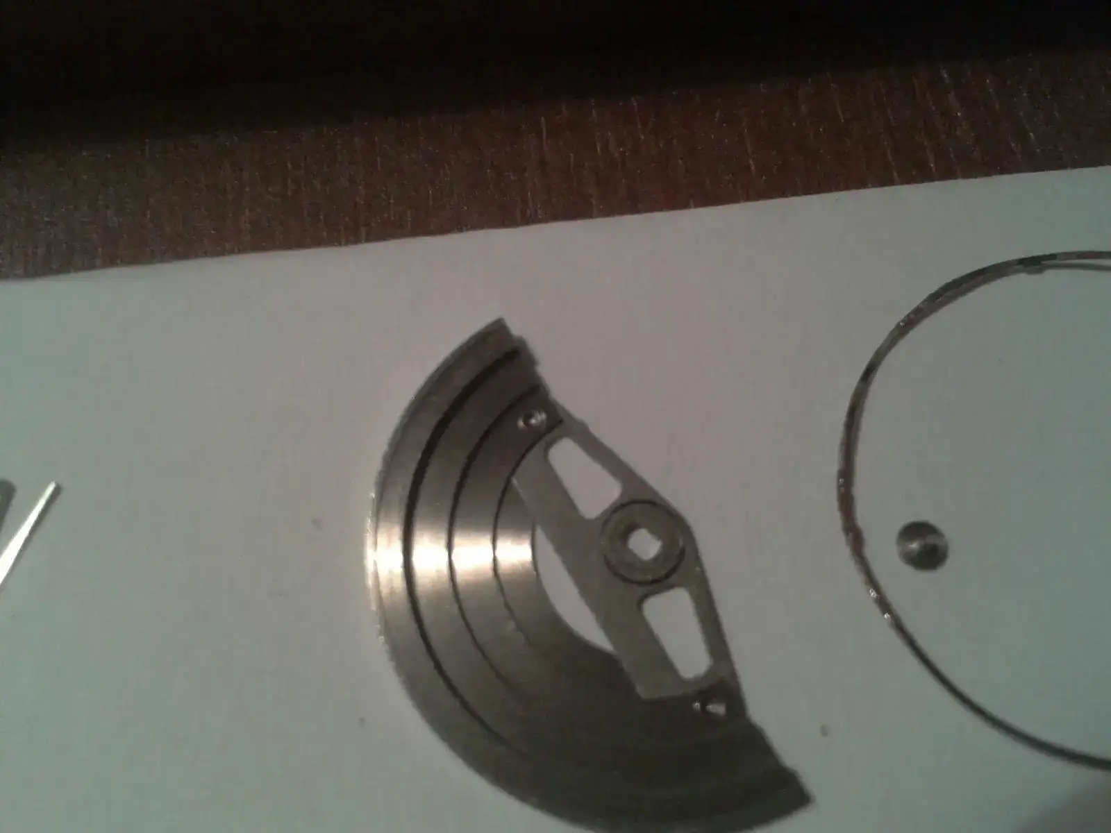

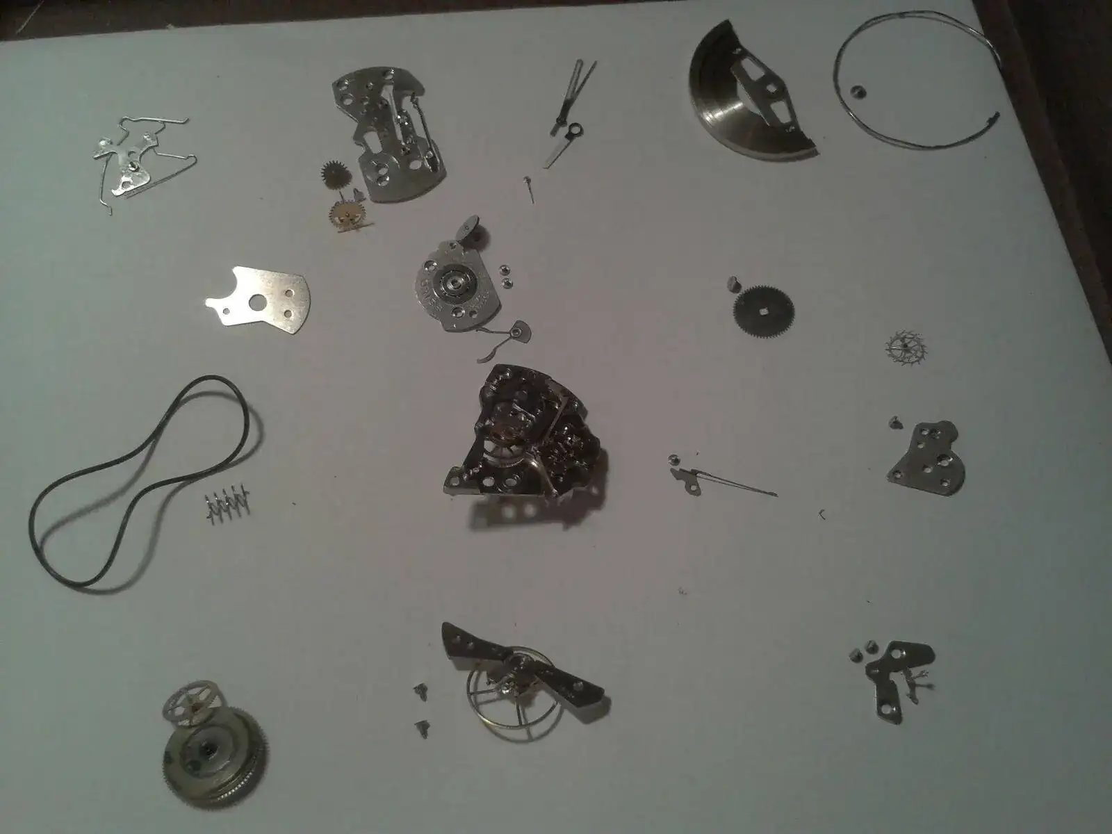

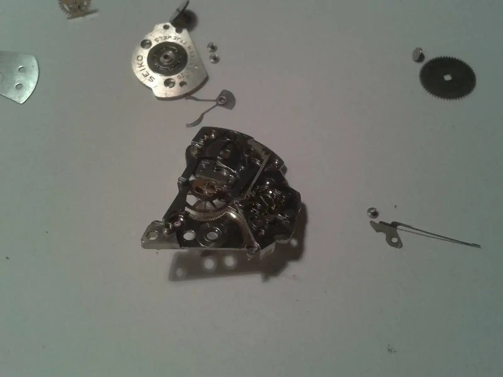

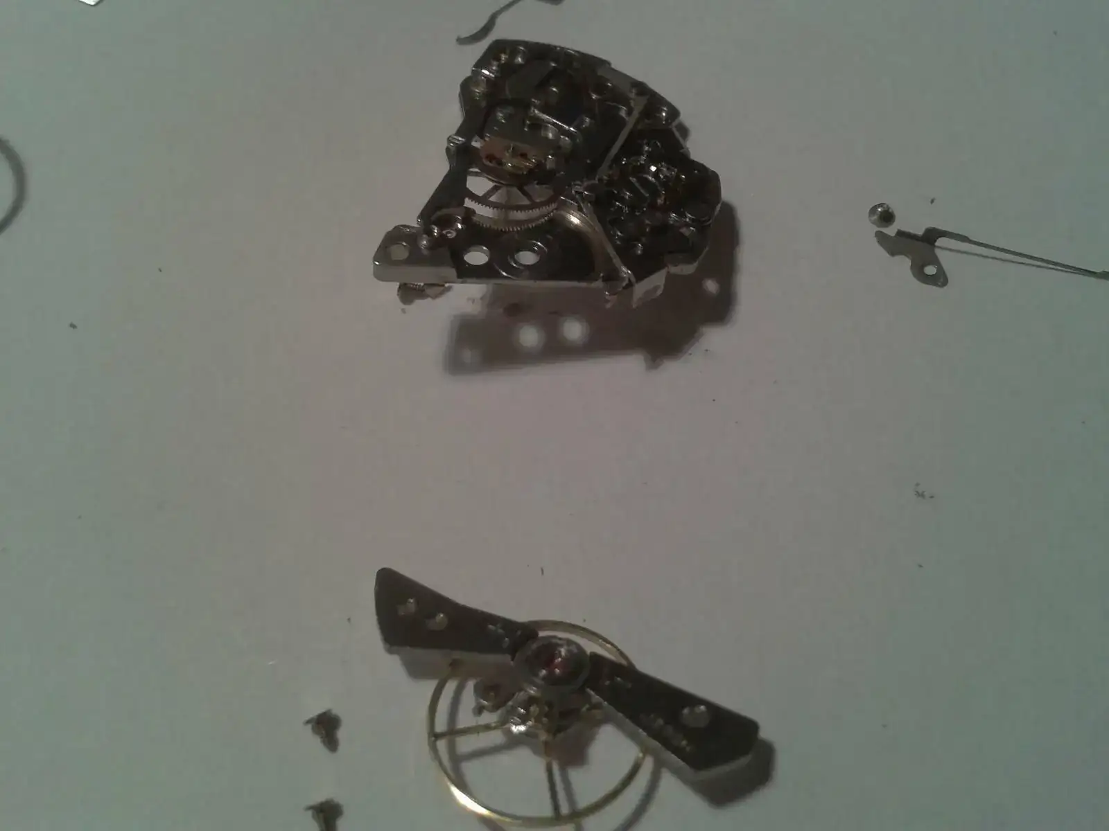

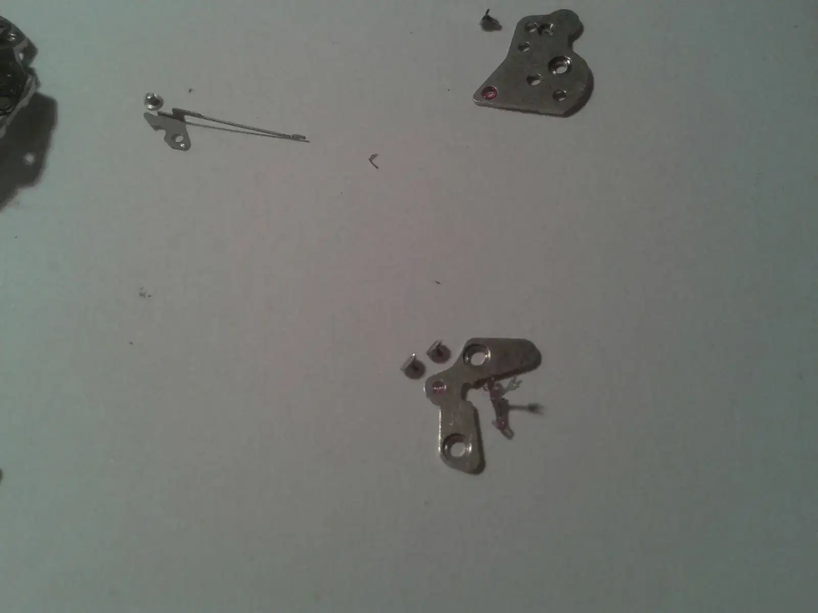

Tengo algunas fotillos, pero no son secuenciales, tan solo de las piezas desmontadas;
El módulo del crono que más tarde desmontaría..
