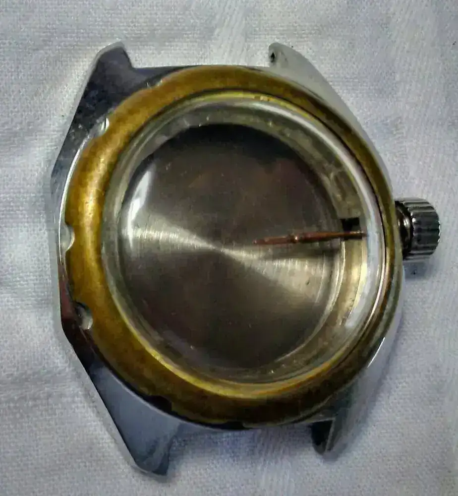

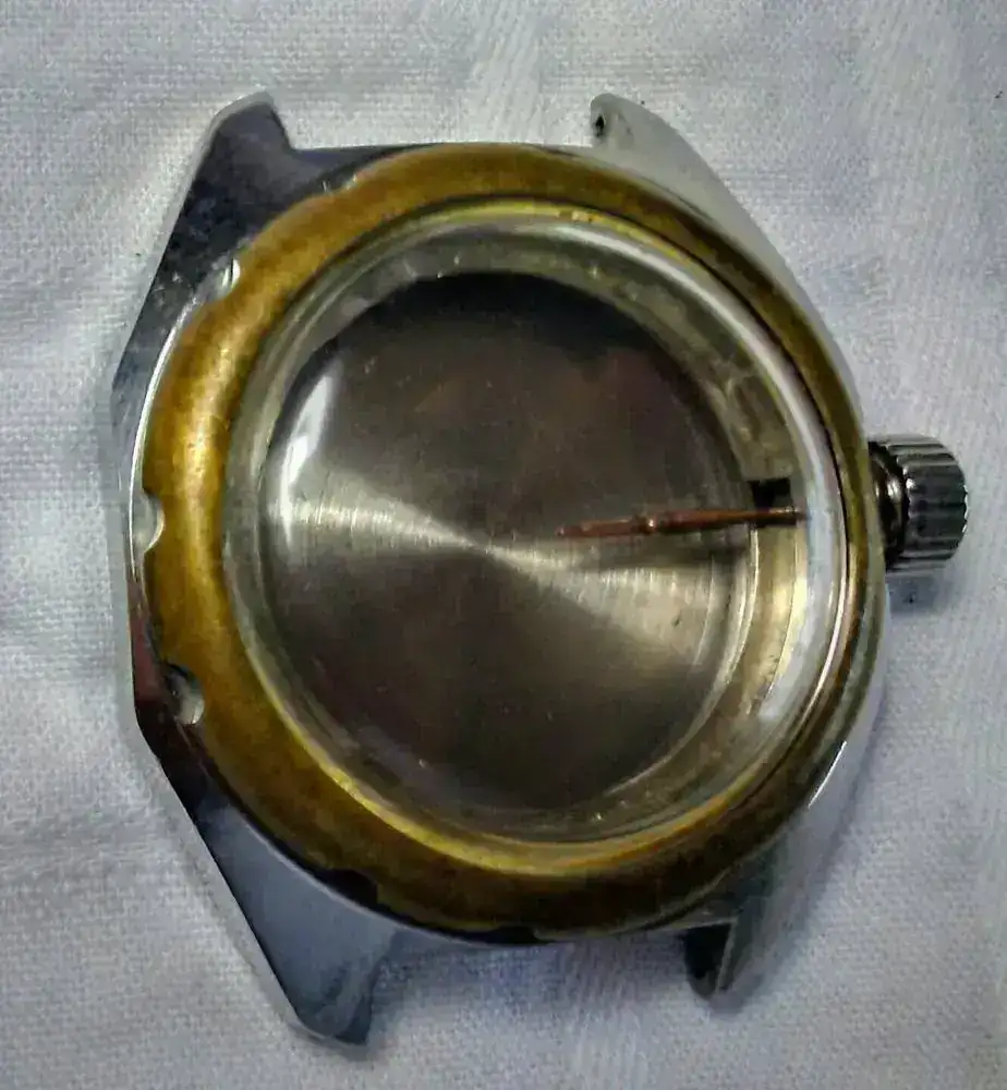

Tenia un vostok Amfibia viejito que un dia cualquiera al ir a desenroscar la corona se ha traido la rosca con ella.
Entonces me puse a desarmar y vi que se rompio a ras de la caja
El problema es que a colombia no estan llegando pedidos de rusia y en ucrania sale mas caro el collar que el perro
Entonces lo desarme y empece a pensar que hacer...
Comprar una caja suelta y transplantarbahí todo.
El hombre, el mito, la leyenda...[emoji557]
He aqui la caja del amfibia con la corona todo en uno y partida.
No fui capaz de sacar el pedacito que quedo dentro de la caja
Ya sin movimiento y con el bisel de laton modificado por mi
Pensando hum...

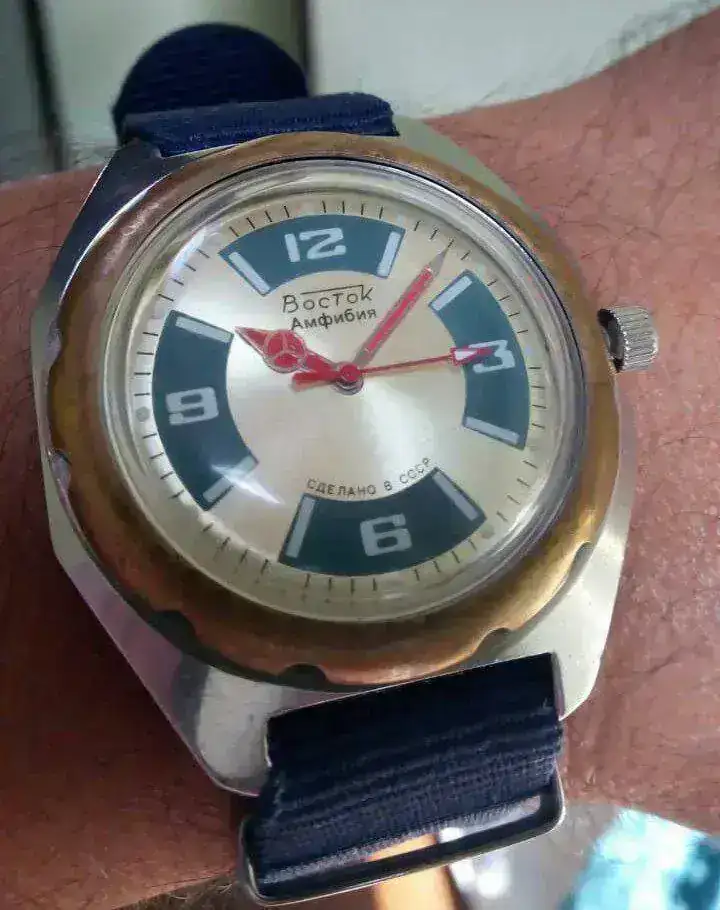

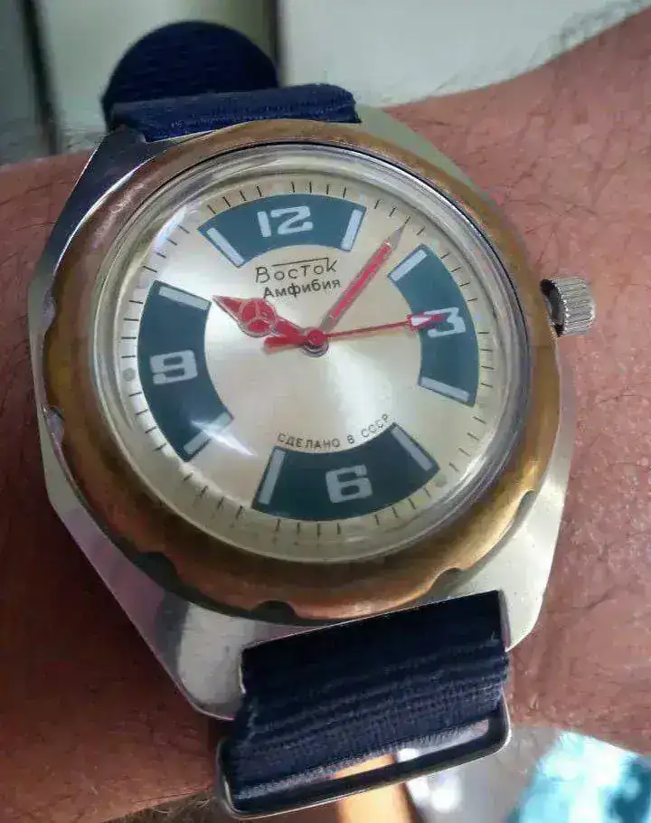

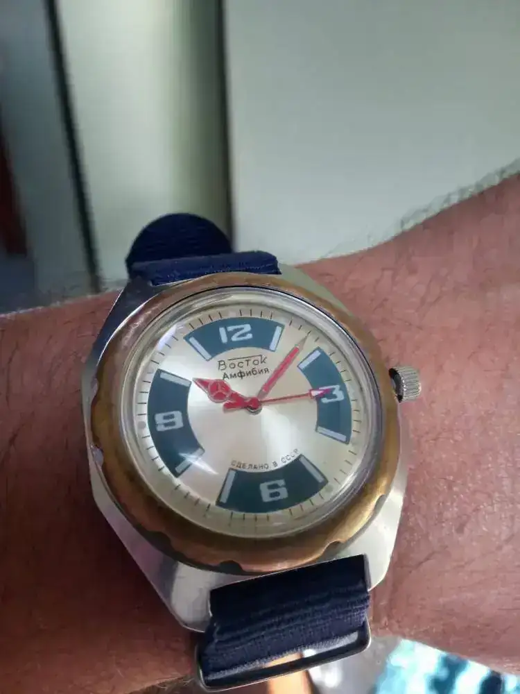

Ya se me acaba de ocurrir algo:
Voy a tomar un dial afternoseque que tengo en una caja china que no me gusta el conjunto y lo metere ahi ( el dial que tenia andaba tan mal que ya no se sabia si era ruso o esteril pasado por el pavimento).
Una corona con tija de vostok vintage sacada de la chatarra que le debe quedar bien y dicen que las tijas son compatibles y unas manecillas afterniseque rojas tipo mercedes y me pondre a probar...
Pura tarea dominical, igual la sumergibilidad no le servia a esta veterana cajita y yo ni me lavo las manos con mis relojes por no correr riezgos:
tengo vintages y tambien nuevos estancos, pero como soy algo distraido que tal que meta las manos al agua con un vintage inconcientemente creyendo que tengo el ultimo vostok nuevo en muñeca

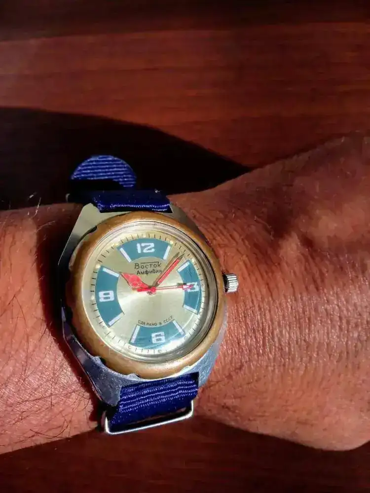

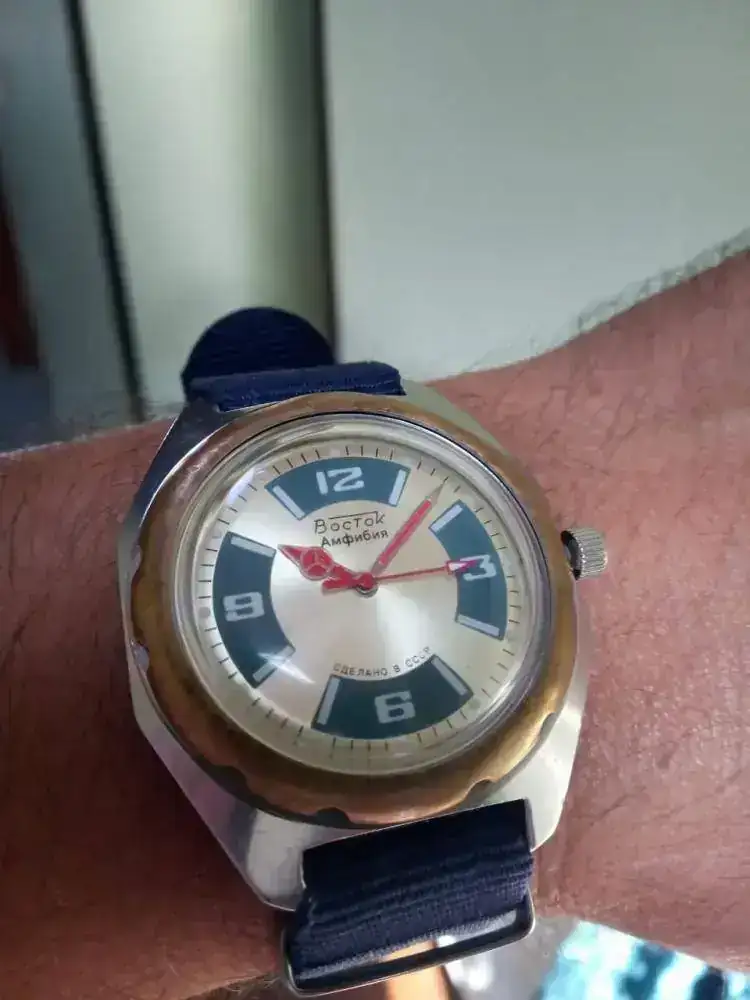

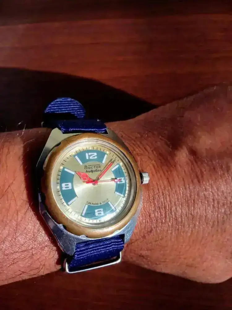

La tija vintaje si le sirvio perfecta. Le cambie la corona vieja por una nueva chinorris , eso si de aca en adelante ya no es caja con corona roscada; lo bueno es que entro presionada y parece que ha quedado "Water resistant"
Ahora ando luchando con las trotadoras segunderas afterniseque supuestamente 100% compatibles...pero ninguna quiere entrar...
Finalmente una trotadora quedo bien, armé el conjunto y salio este mod de emergencia
Un apaño mientras tanto y una correa nato mientras le pongo un armis...
Claro que muchas cosas mientras tanto acaban quedando "Mientras siempre"
