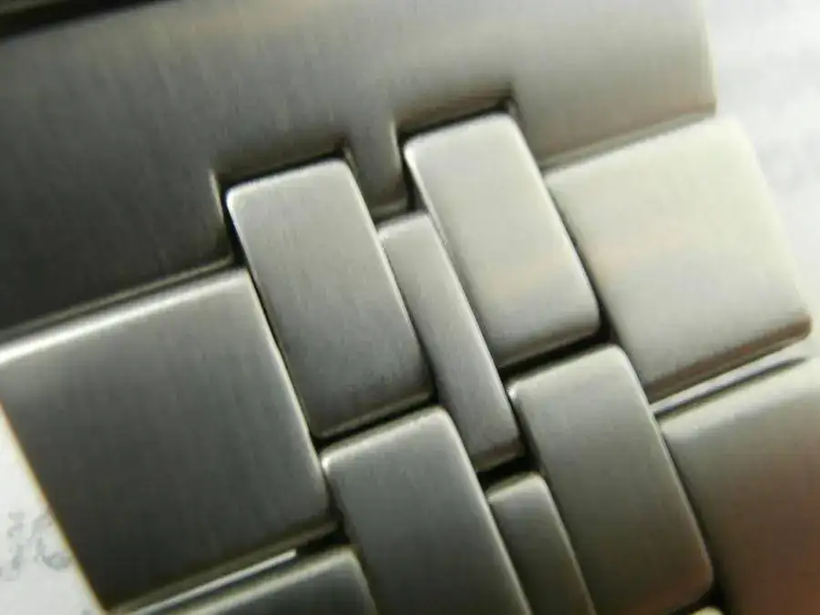

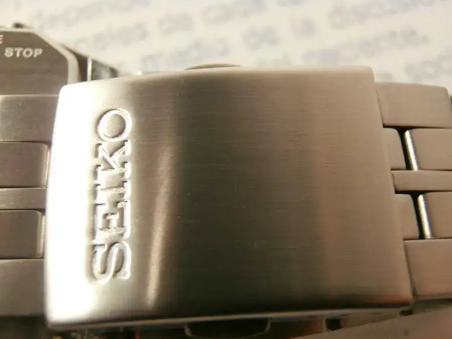

Lo mejor que he probado, que los deja casi como de fábrica, es el Garryflex. Es una esponja abrasiva que va en varios granos. Yo le doy primero con el 120 (gris) y cuando no quedan rayas con el 240 (rosa). Siempre en pasadas unicas (sin vaivén), rectas y en la dirección del cepillado. Se puede encontrar en eBay y en varias páginas de respuestos en España sin problemas.
Hoy mismo lo he hecho con un brazalete de un Seiko y ha quedado francamente bien. Claro que un Seiko de 200€ no es un Air King...
Para más señas ha quedado así (clic para ampliar):
