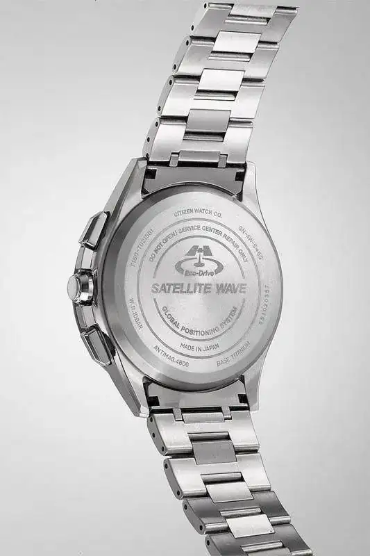

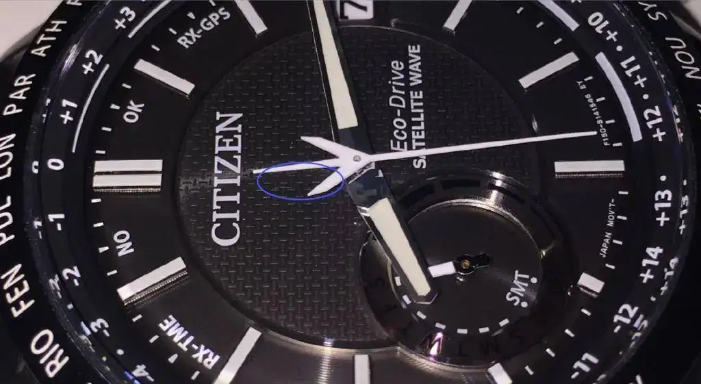

Hola, tengo un Citizen F150 Satellite Wave, el tema es que tiene un pelillo dentro que se puede ver con una lupa, no es que sea mucho problema pero claro me gustaría quitarlo. Bueno pues en la tapa trasera del relój viene escrito " Do not Open, Only Service Center Repair Only " y me gustaría saber si esto debe seguirse a rajatabla y por qué o es que quizás tan solo sea un aviso de la casa y no hay problema en abrirlo con herramientas adecuadas?, ya aprovecho y pongo una foto de mi compañero de fatigas, graciasss.

Supongo que es un 'aviso' a la hora de reparar para que solo sea en un servicio técnico oficial, sobre todo si es para reparar el módulo... pero para quitar un pelillo lo puedes hacer en cualquier relojería que pueda abrirlo.
Por lo que he podido ver la parte trasera va a presión... así que no creo que tengas problemas en cualquier relojería como he comentado.

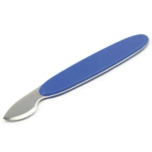

Si no lo ves fácil por no tener ranura para hacer palanca yo no me la jugaría. Hay algunos módulos que hay que andar con mucho cuidado para no estropearlos cuando abres la caja y luego de todas formas si no entra fácilmente la tapa a presión necesitaras de prensa (he visto mas de un reloj con el cristal cascado por no hacer la fuerza correctamente al meter la tapa a presión).
De todas formas puedes intentarlo si tienes alguna herramienta adecuada para no forzar demasiado y dejar marcas:
Y luego si ves que accedes fácilmente a desmontar el módulo y limpiar el pelillo genial... y si no ya tendrías que buscar a un relojero... jeje

Lo del aviso en la tapa evidentemente no es obligatorio de seguir,,lo que si como te recomendo en compañero si o estas muy seguro de hacerlo tu mismo,mejor lo llevas a una relojeria,,asi evitas disgustos innecesarios..Suerte.

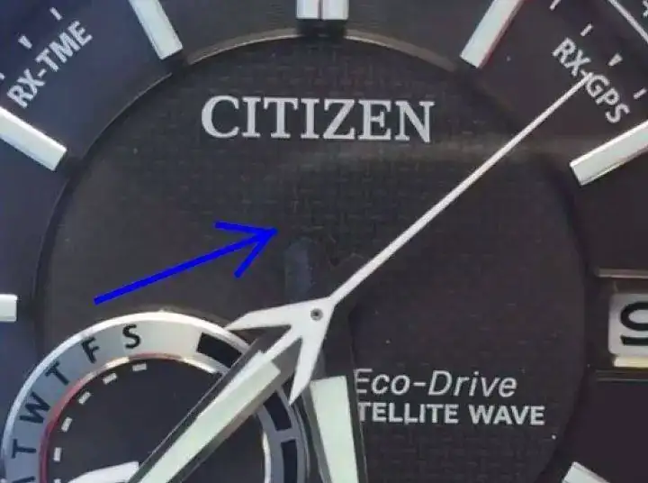

Si, tienes razón, practicaré y haber si consigo información de la maquinaria, ::bash:: ahí va una foto donde se ve la hebra con la que me vino.

Si , me tranquilizo y esperaré a que la quite un profesional.
la hebra
Piensa una cosa.
Tienes un reloj único.
A ver que reloj de 200.000€ puede decir que tiene una hebra debajo de la esfera ;-)
Ninguno.............. :laughing1: :laughing1: :laughing1:
Tómatelo a risa, porque es para ello ;-)
Disfruta, se feliz, tienes un magnifico reloj :ok::

Yo tuve un problema similar con uno de mis Tortugas, lo llevé al SAT y perfecto. Además, según me comentó el del SAT, una vez lo abres dejas el reloj expuesto a que se cuelen más motas de polvo o lo que sea en el reloj. Lo que hacen ellos para limipar la esfera es darle con una pistola aire a presión para limpiarla completamente, y después ya montarlo y cerrar el reloj. Por otro lado, hay que tener cuidado con las agujas, para no romperlas con demasiada presión. En definitiva, es relativamente sencillo con la experiencia, conocimientos y herramientas adecuadas; pero si no yo no me arriesgaría a hacer nada por mi cuenta.

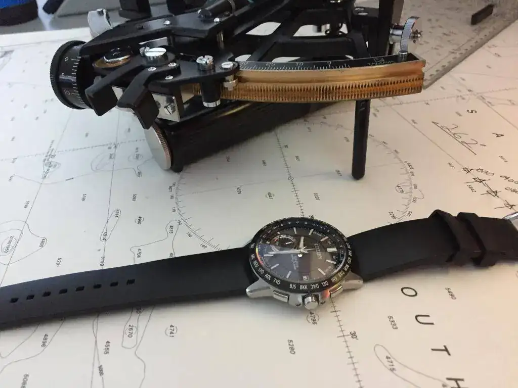

Bueno el caso es que el reloj lo compre por eBay en https://www.ebay.com/splashui/captc...im=aNDYuMTu&iia=legzLjExsQ&iiz=xSCMi43Mg**QoA y me salio mas barato, menos de 600 euros cuando el precio oscila entre 795 y 1100, el reloj va perfecto ( lo he probado pasando meridianos y se ajusta perfecto ) y estaba impecable.. pero trajo esa hebra, lo llevare al SAT y contento, no tengo firmada la garantía y tampoco me he puesto en contacto con el vendedor y no creo que lo haga, Yo disfruto mucho de este reloj y espero seguir haciéndolo mucho tiempo y si, la verdad que el reloj se merece un buen sitio donde lo traten bien, esperaré el mes que me queda por estas islas y al volver a Bilbao lo llevare a un centro autorizado.

Típico aviso para intentar asegurarse de que solo confíes en ellos el mantenimiento del reloj.
