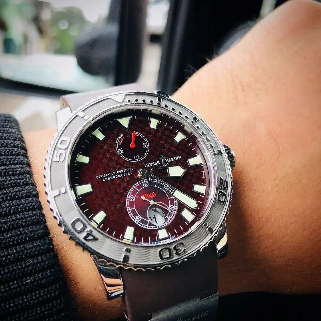

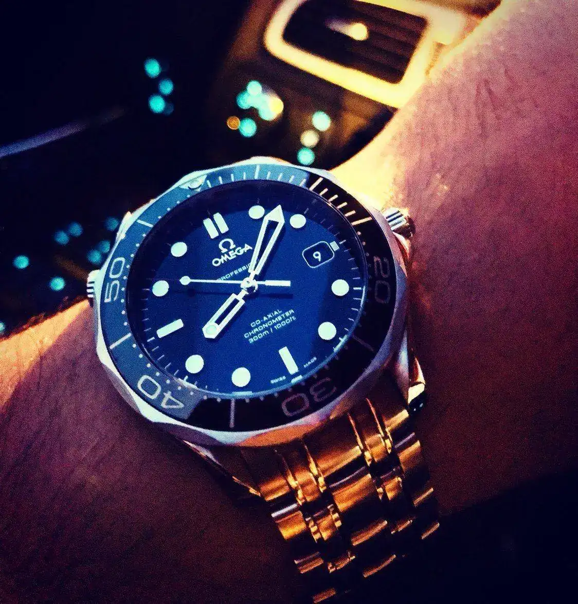

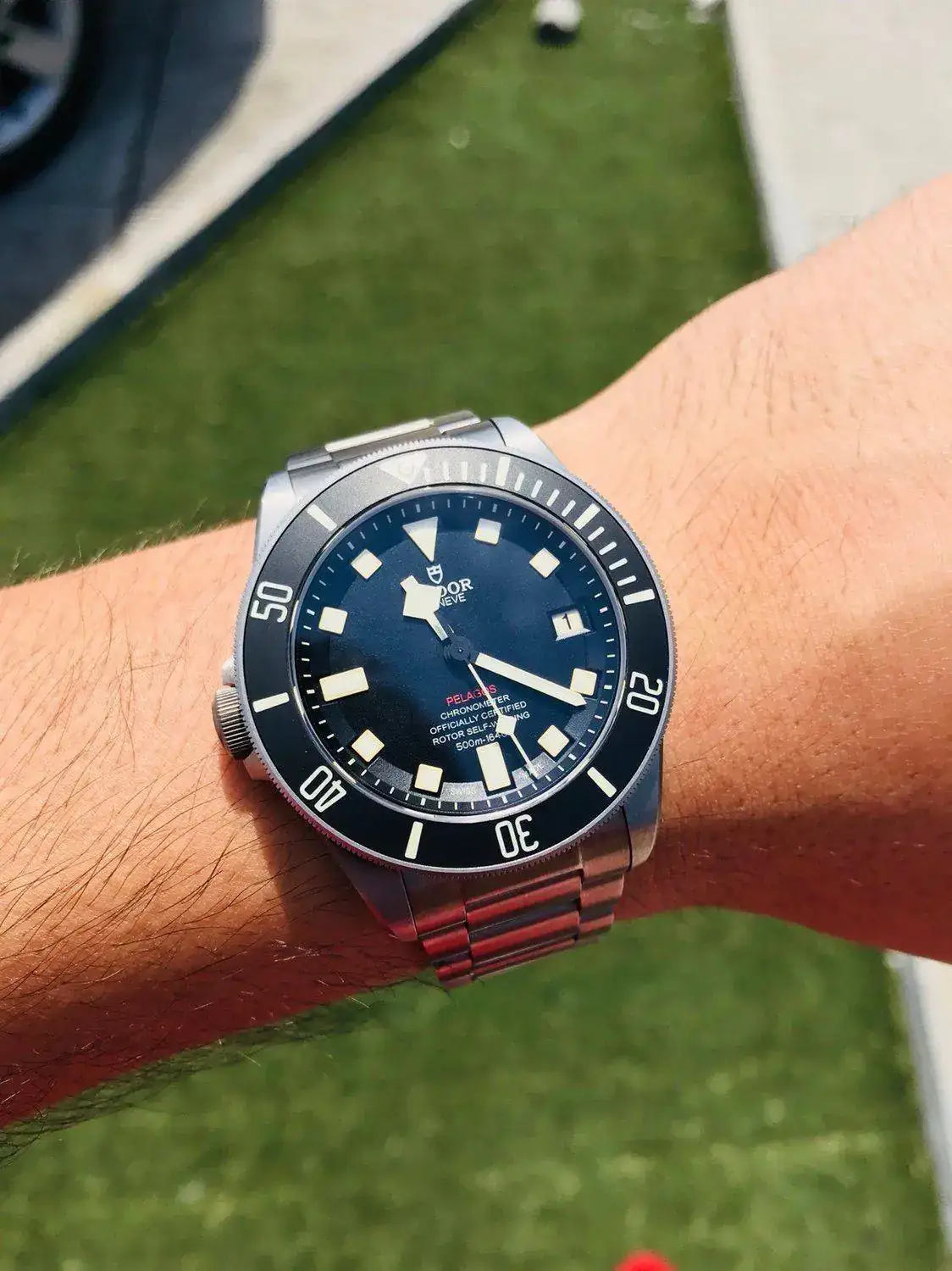

Comparto algunos míos.
Muy buenas piezas! los 3 cumplen con la certificación COSC no?
Gracias! Si, los 3 tienen certificación.

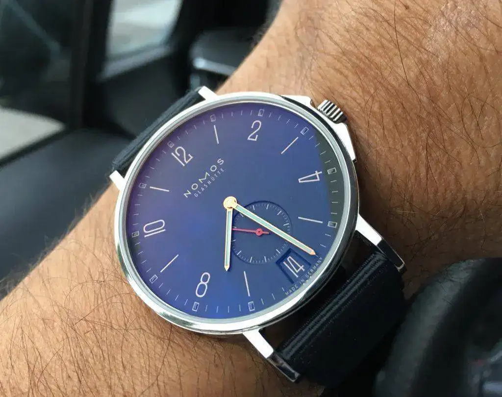

Este por ejemplo, y sin certificado.
Y no únicamente cuando llegó, ahora mismo también.
