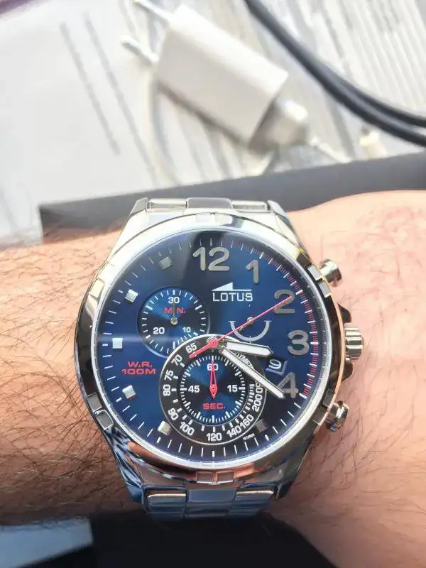

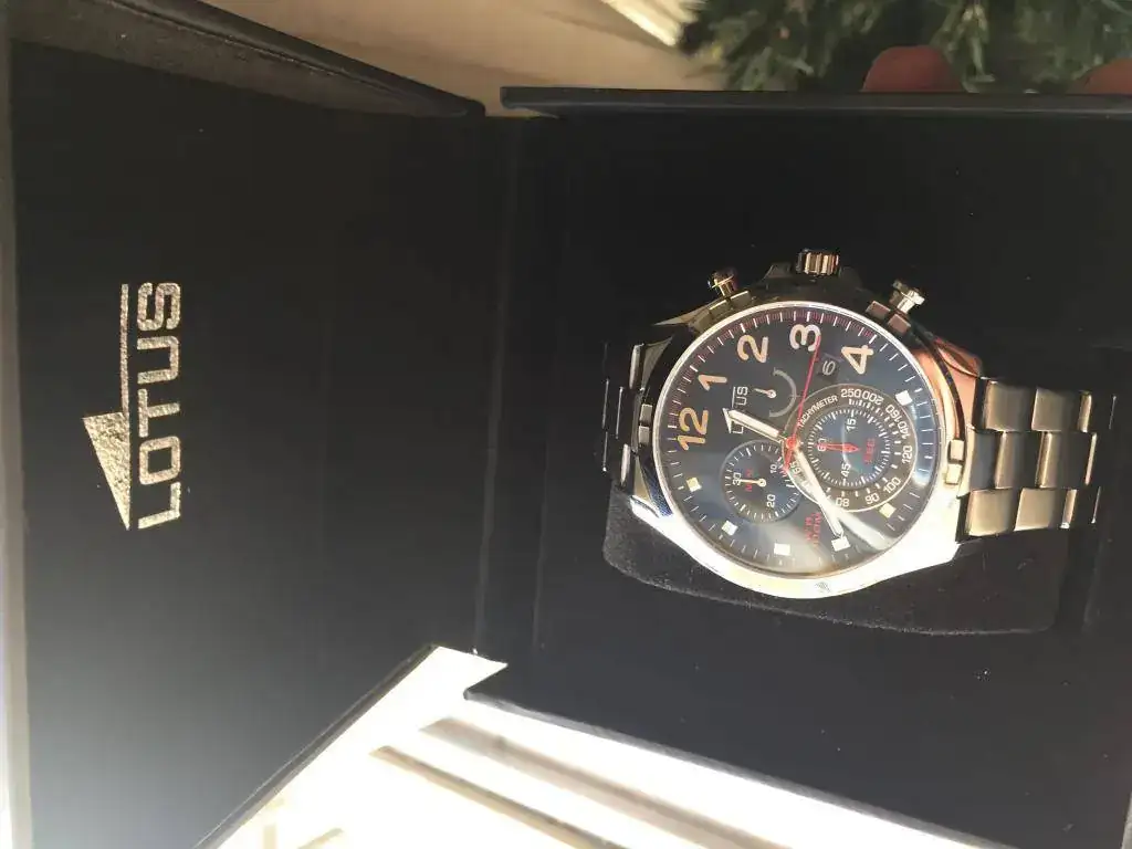

Buenas. Los Reyes me han traido este Lotus. Alguien sabría decirme qué marca la aguja del semiarco que hay justo al lado del número 2? Lo he buscado de mil formas en internet pero no he logrado encontrar nada. La aguja va cambiando de posición a lo largo del día pero no sé a qué se debe. Ya de paso, qué os parece? A mi me enamoró en cuanto lo vi.
Por el borde que tiene parece un indicador 24h. Prueba a cambiar la hora. Se supone que en am estaría arriba y pm abajo o al revés o día/noche. Como no tiene índices es difícil asegurarlo pero prueba s ver si da una vuelta completa cada 24h y si la fecha la cambia cuando está abajo o arriba.
Si es mecánico podría serla la reserva de marcha aunque me parece mucha complicación para un Lotus.
Estas seguro que esa aguja se mueve? No estará pintada ? :-P
Yo creo que marca am y pm. Tendrías que probar moviendo las manecillas.
En la página de Lotus te facilitan el manual, que supongo que vendría con el reloj.
Tienes que introducir el número que lleva detrás el reloj y puedes bajar el manual en pdf. Aunque por el número 10126/1,2,3,o 4 no aparece ninguno con tu configuración
Si moviendo las manecillas se va moviendo es el indicador de 24h. Debe ser eso ya que el de la foto que està en la caja marca casi las doce cuando el reloj està en las 11:30 y el de la segunda foto a las 10:10 marcaria bien tambien.

Has comprobado lo que te comentan los compañeros? Pon la corona en posición de cambio de hora y si la aguja se mueve simultáneamente con las normales y da una vuelta cada 24 h será un indicador AM PM . Ya nos dirás algo cuando lo pruebes .
Gracias por responder. La verdad es que creía que sería algo sencillo que tendríais visto en otros relojes pero ya veo que no jajaja Pues podría ser lo que decís pero no llego a ver la relación. La aguja se va moviendo pero no veo como me puede indicar la hora en 24h o si es am/pm. Ahora son casi las 2am y la aguja marca como si fuera "menos 25". Qué relación tendría?

Creo que tienen razón los compañeros, es un indicador de 24h. Pero lo llevas 12h adelantado o atrasado (no sabría decirtelo con seguridad), pero imagínate la semiesfera dividida en 24h, de este modo la posición de las 6 serían la de las
12h, la posición de + o - "menos 25" que dices que marca, se correspondería con las 14h.

Edité para corregir y lo había puesto bien. El reloj va adelantado 12h. Esa es la posicion de las 2 PM.

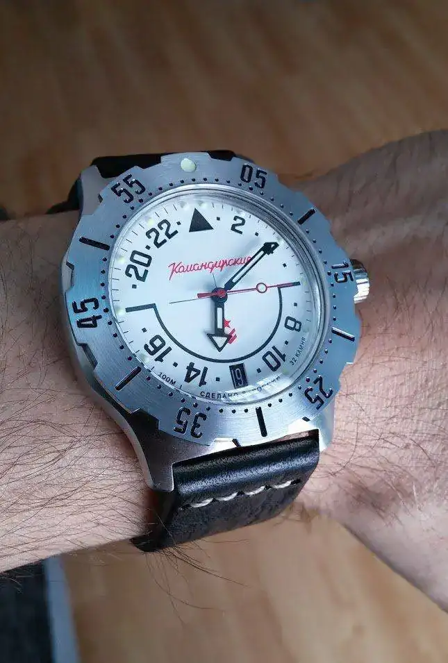

Al menos mi "Komandirskie" 24h tiene las 14h ahí...
Es sin duda un indicador de 24 h, se quiere ver una semicircunferencia más oscura en la mitad superior.
Lo que tienes que observar es si te cambia la fecha a las 12 de la noche o del mediodía, fijate que en ambas esa aguja marcara o bién la posición superior (0.00) o bién la inferior (12.00) pues basicamente es una esfera de 24 horas. De hacer el cambio a mediodía, adelanta el reloj 12 horas y ajusta la fecha al día correcto.
Ojo, la fecha no tiene porqué cambiar a las 0.00 de golpe, sino que empezará a moverse algo antes y necesitará algo más de tiempo pasadas las 0.00.

Esta aguja marca la presentacion 24 h. Es un reloj de cuarzo, que no puede tener indicador de reserva de marcha, en todo caso tendria un indicador de carga de bateria o pila, pero no es el caso.

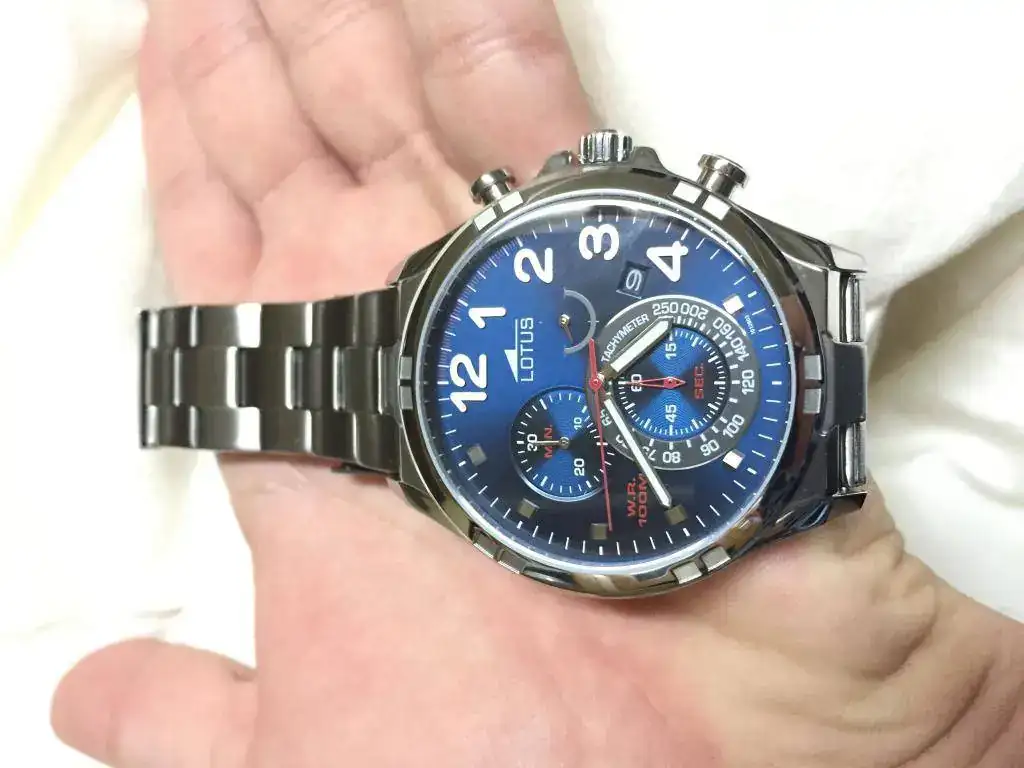

Pues teníais razón, es un indicador de 24h am/pm. Al ajustar la hora la aguja se mueve también, así que leyendo lo que me habéis puesto lo atrasé 12 horas. Antes la fecha me cambiaba a las 12 del medio día y ahora a las 12 de la noche. La aguja a las 12 de la noche marca la posición superior y a las 12 del medio día la inferior, y por ejemplo a las 18:00 marca como si fuera menos cuarto.
Gracias a todos por vuestra ayuda! Dejo unas fotos mejores aunque no consigo que salgan con la resolución original:hmm:
