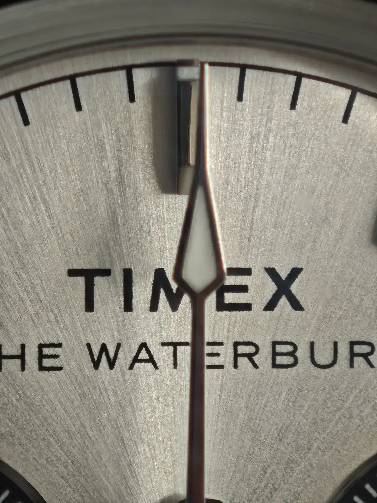

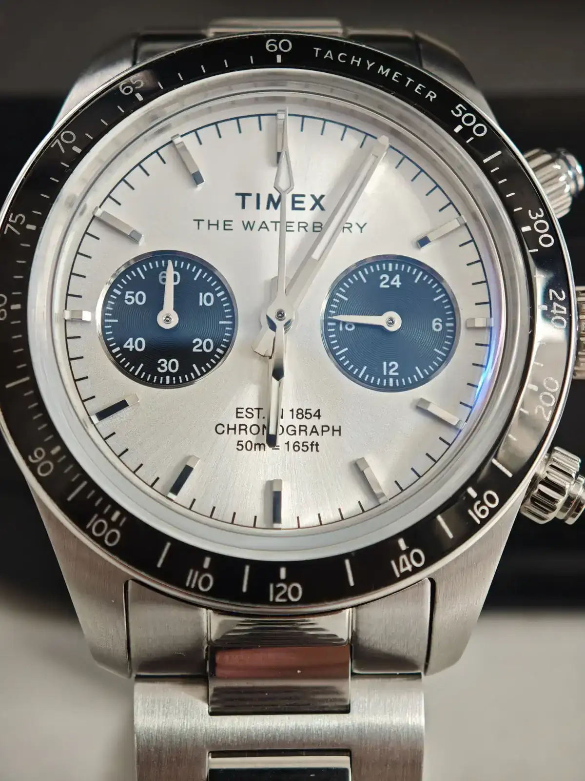

Estoy a gusto, bueno no tanto, es que lo estaba. Estaba a gusto con mi última compra. Este Timex The Waterbury Chrono panda hasta que me empecé a rayar con la imprecisa colocación a las 12 del segundero del crono. Está bien de precio, sobre 300€, pero tampoco son 50. No es una marca china ni tiene 20 años, ya tiene su solera y me repatea ese descentrado de la aguja. No sé si soy muy tiquismiquis pero no puedo con estas cosas hasta el punto que después de una semana conmigo me estoy planteando sacarlo ya. Ahora solo veo eso hueco horrible entre las 12 y la punta de la aguja

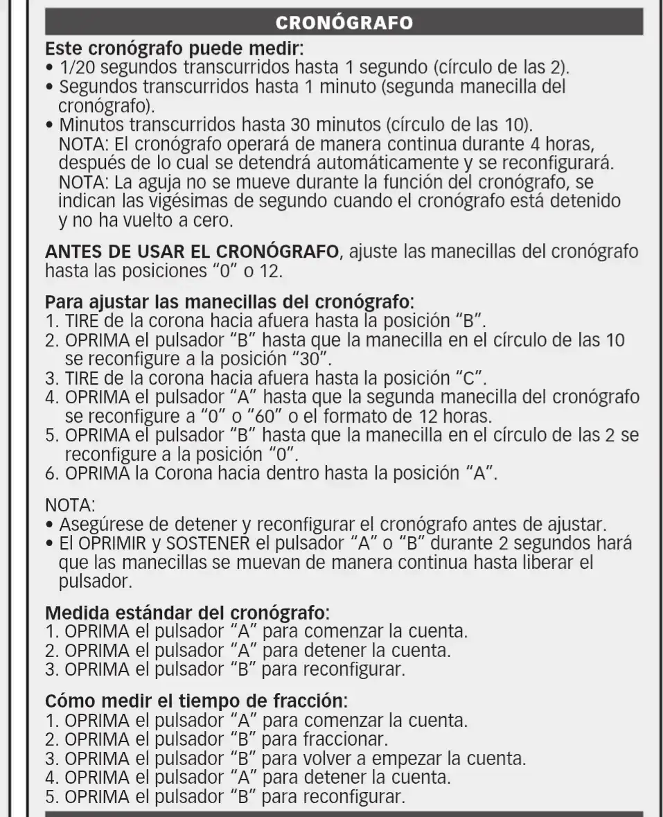

Deberías poder ajustarla. No sé si en ese calibre será o se podrá pero en muchos cuarzos con la corona en la primera posición (o en la segunda dependiendo) y pulsando los botones del crono ajustas la posición.
Reacciones: enekoetxe, Fínife, Doménico y 2 más

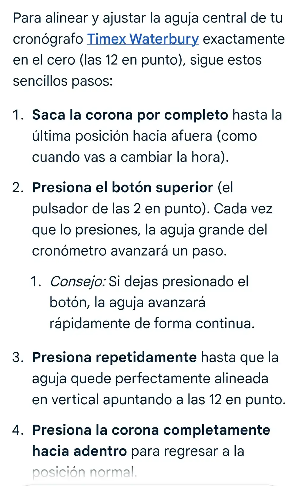

Es posible que sea una obviedad o que lo hayas consultado tú o que no funcione, pero no cuesta nada compartir la captura. Ojalá sirva:
Reacciones: enekoetxe, Fínife, tiger1050 y 3 más

Una de las pocas utilidades de la IA...

Vaya!! Ha quedado perfecto. Mil gracias compañero, ya vuelvo a estar encantado con mi Timex. Muchas gracias.
Me alegro muchísimo, es algo que también a mi me produce TOC ;-)
