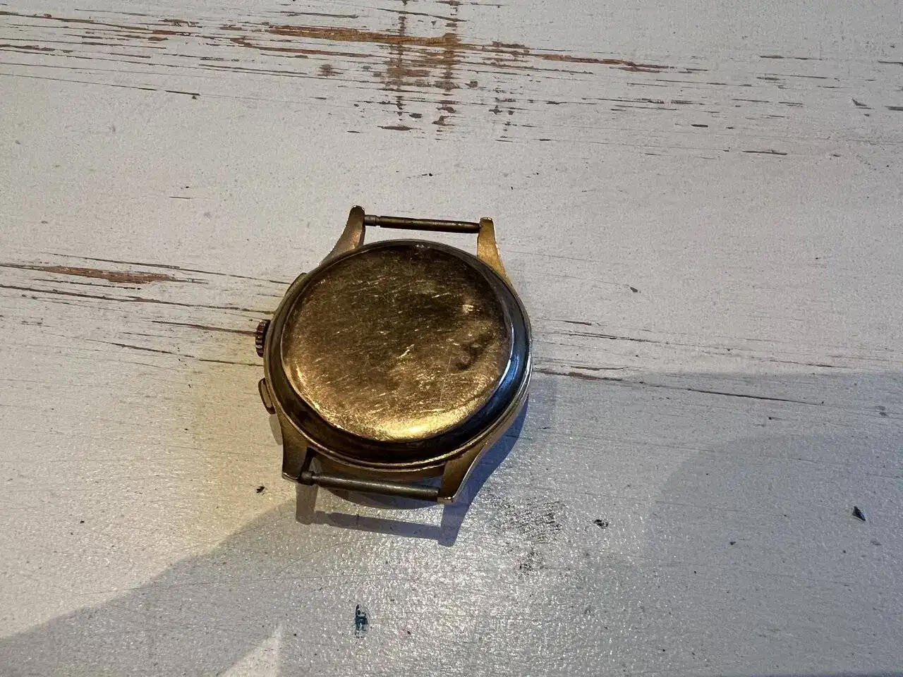

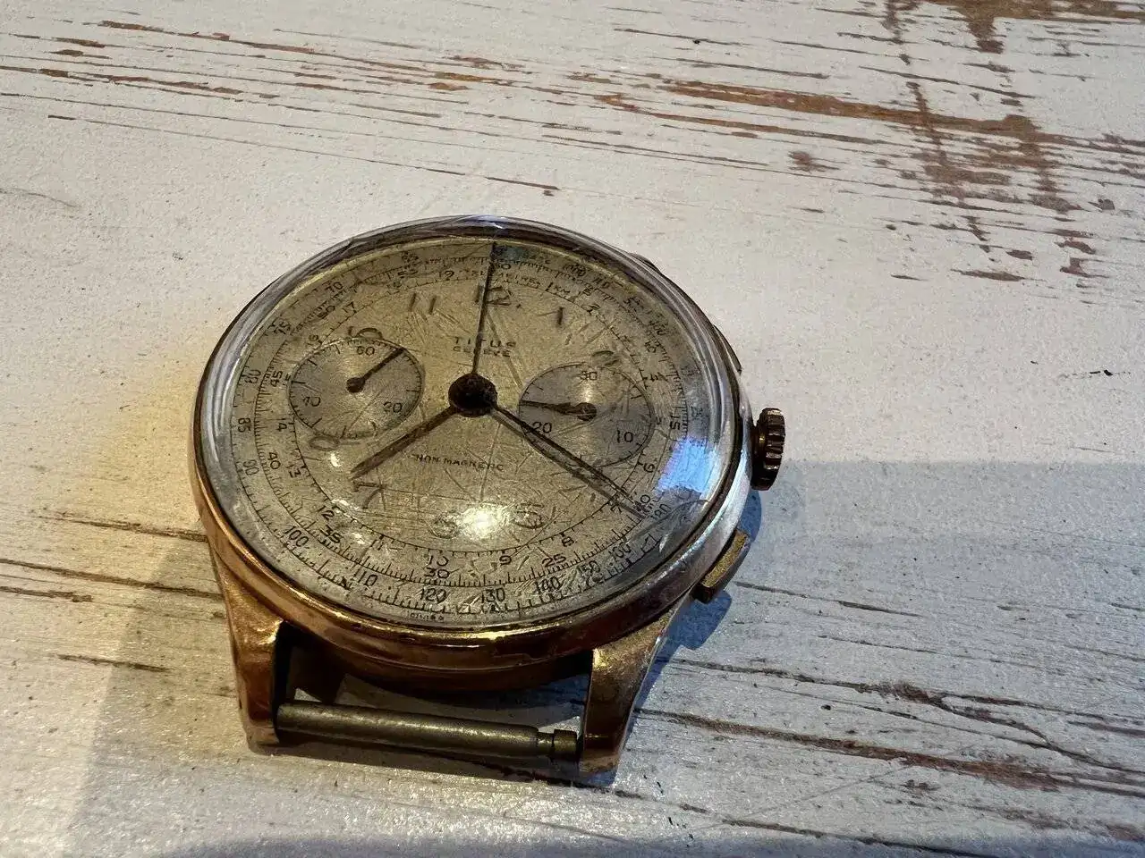

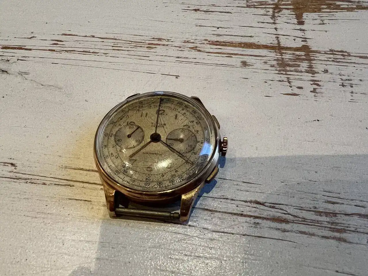

Lo visto todos los post que recomendan salvar el reloj, pero si son ellos que tienen que pagar esta salvacion, la cosa cambia. Hay que dejar la euforia y pensar con la cabeza fria
Vale la pena reparalo, yo digo que no.
El movimiento es lo mas basico, el Landeron 48, vale lo mismo una revision que de un Valjoux 23. Aun no sabemos que solo esta sucio, o con oxidos (para tirar), o faltan recambios (caro hoy en dia).

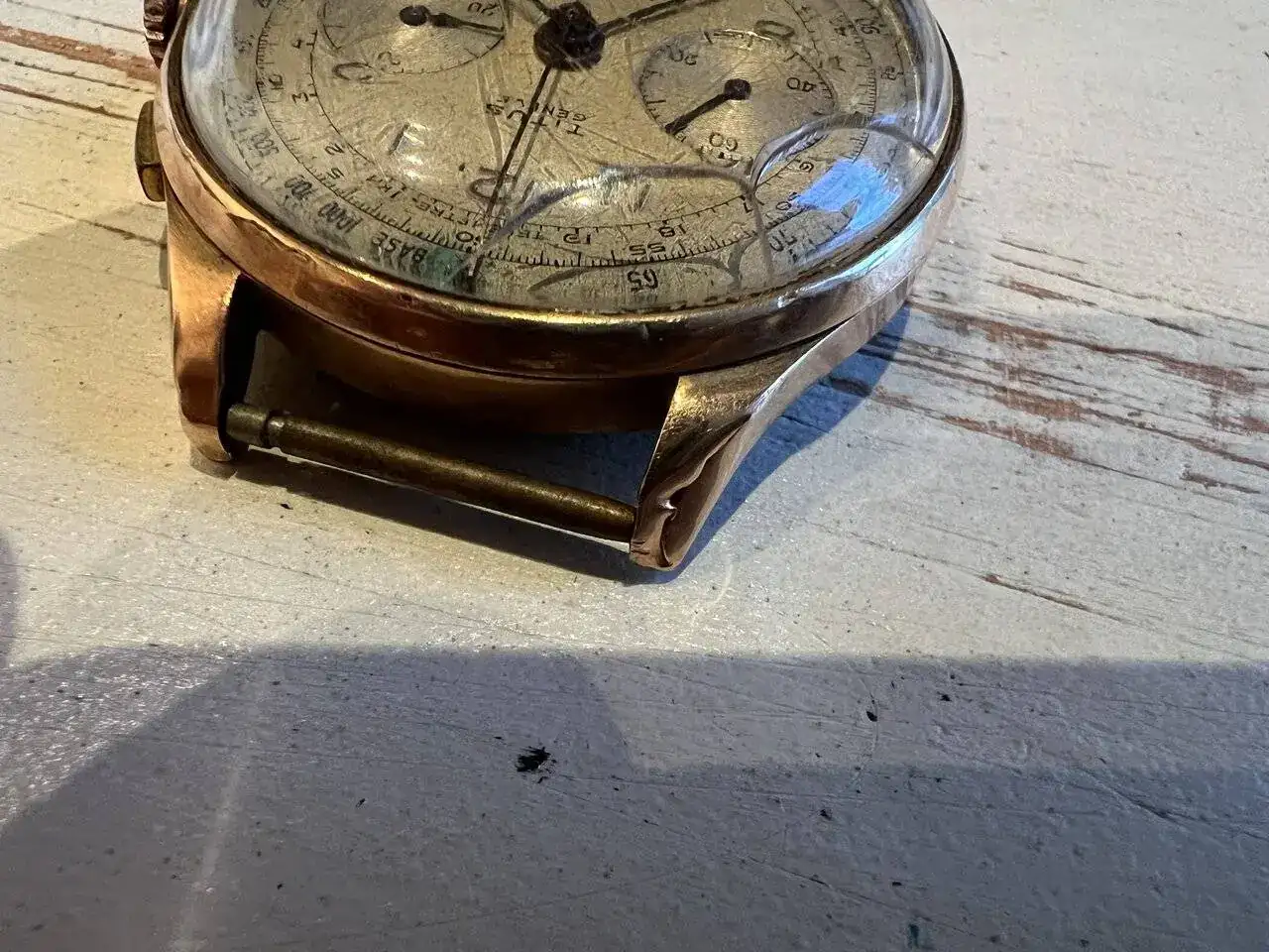

La caja es una de estas cajas "ligeros" de los tiempos de hambre, en tu foto se ve que las asas son huecos, los pasadores con el tiempo aumentan los agujeros. a veces salen por el otro lado. Si quieres reparlo tienes que meter fuego y puede ser que se caen encima. Las bolladuras del fondo son normal, el espesor del fondo es parecido a buen papel de aluminio, bueno, un pelin mas. Esta caja pesa como mucho 5 gramos. Calculamos 50,- por gramo son 250,-. Hacer una caja como esta solo es posible con un armamiento de cobre que da la estabilidad.
La esfera esta bien, con patina, pero megusta. El plexi se cambia, no vale nada.
Aparte de que nadie quiere tocar este reloj, ni con guantes, la reparacion vale una pasta y supera el precio del reloj.
Lo que piden los fantasmas en Chrono24, no saben que valen estos relojes y piensan todo lo que es viejo vale dinero. No es asi.
Yo veo un precio para un reloj asi en buen estado y funcionando entre 500,- y 999,- Euros, nunca cuatro numeros.

Efectivamente. No soy un experto pero cuando vi las asas huecas deformadas ya intuí que el arreglo no iba a ser fácil, pero buscaba un ojo entrenado, como por ejemplo el tuyo, para confirmarlo.
El reloj nunca lo llevó mi suegro pero es verdad que me lo regaló él, si encuentro alguien que me de garantías de que va a quedar bien y la reparación no llega a 4 cifras, me lo pensaría.

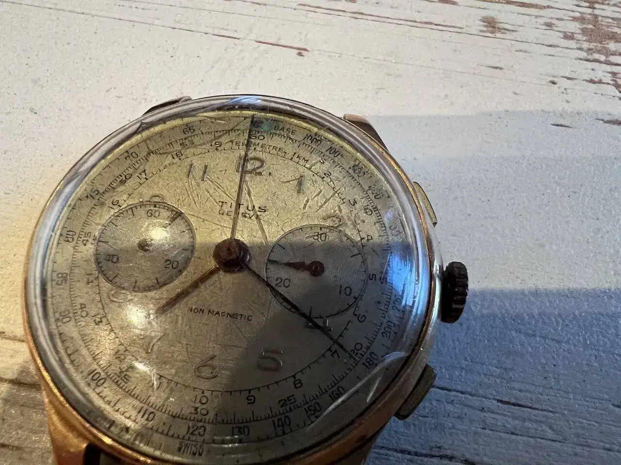

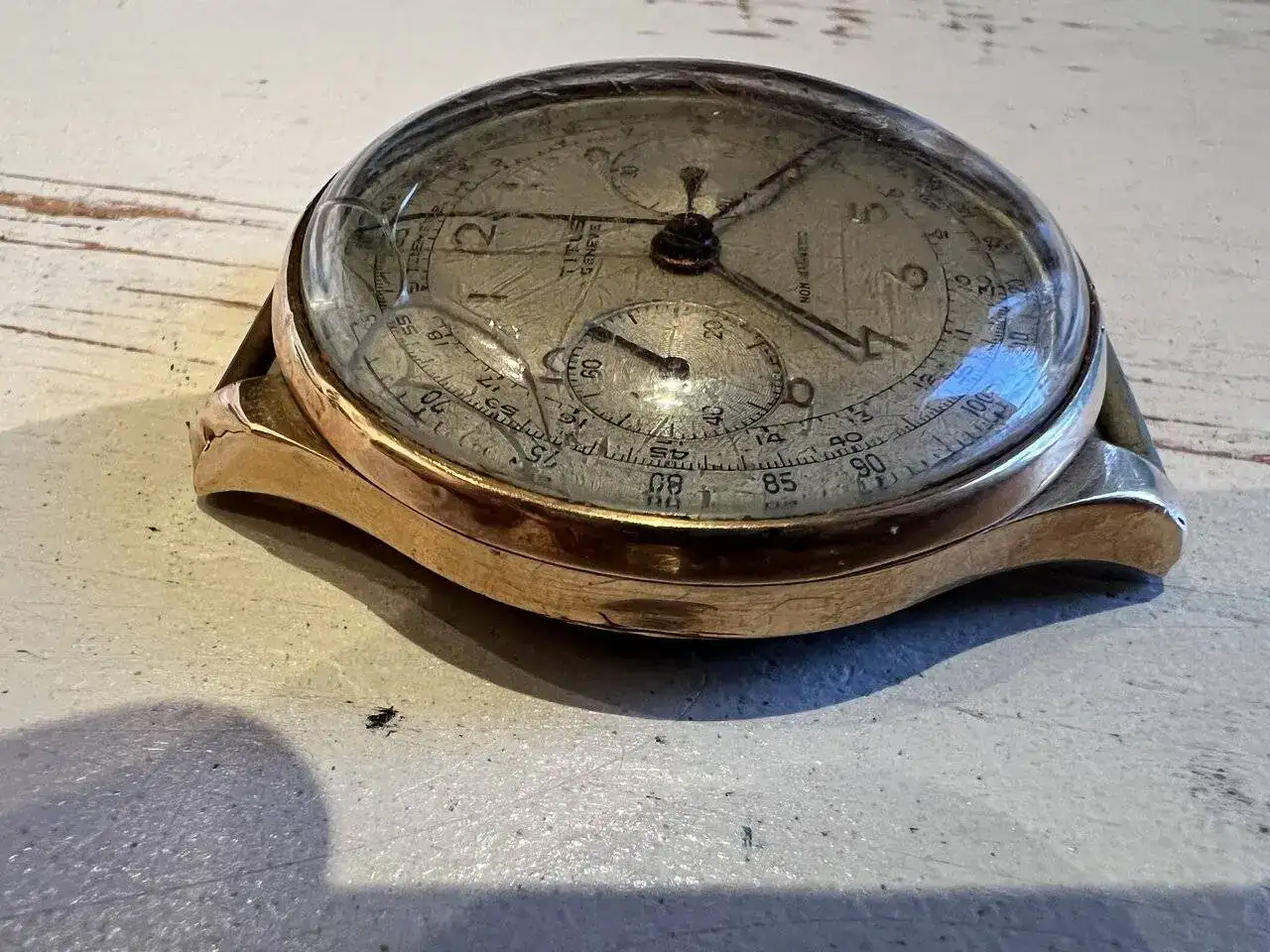

Ver el archivos adjunto 2875100Ver el archivos adjunto 2875101Ver el archivos adjunto 2875102Ver el archivos adjunto 2875103Ver el archivos adjunto 2875104Ver el archivos adjunto 2875105Tengo este reloj desde hace tiempo, que apareció en un cajón de mi suegro, y no se si merece la pena apañarlo por el estado en que está. Llegó a él como parte de un pago de deuda o algo así, no se si lo llegó a utilizar, vamos que cero valor sentimental, el que él utilizaba sí que lo mantengo en buen estado.
No se si será de oro o chapado (más probable), y lo que costará reparar los abollones de la caja. El cristal está ko, y la esfera creo que más allá de la mancha verde a las 12 no tiene nada más, si se pudiese limpiar el verdor mejor, si no pues yo creo que así no se ve mal.
El movimiento tampoco funciona, y no me digáis que lo abra porque no tengo medios ni conocimientos.
Ni idea de lo que costará ni a dónde llevarlo.

La verdad que si que lo restauraria
Que te lo haga un profesional. Pulido de caja y cambio de plexi. No toques el dial, solo eliminar el óxido de cobre (verde). La arruga es bella y con una correa de piel marrón (de Caimán o simil) te quedará un vintage muy bonito. Yo creo que por 40 o 50 euros lo tienes.

ufff está muy maltratado, normalmente los relojes chapados tienen la tapa de acero pero mejor es ir a un relojero y que lo compruebe.
yo lo vendería para piezas de recambio, mas aún si no tiene ningún valor sentimental.
@itsmemario casi seguro que es oro chapado.

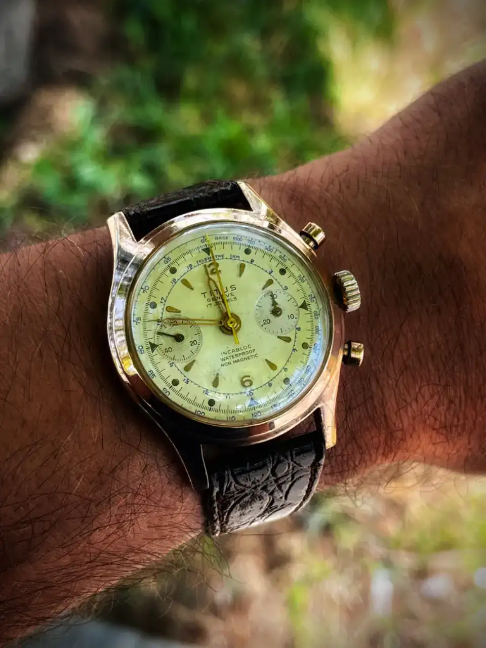

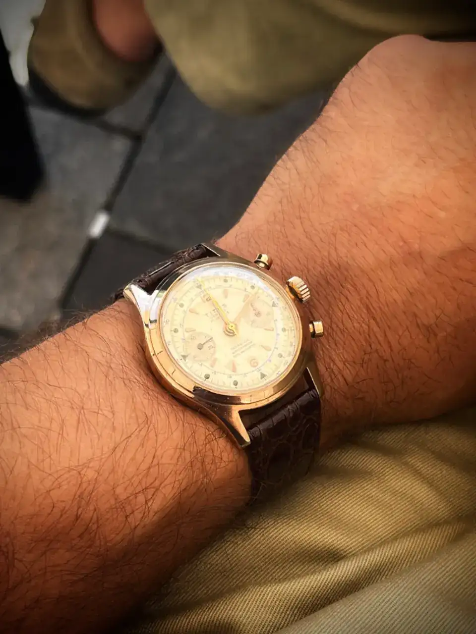

Hasta hace poco no sabía valorar la belleza de estos cronógrafos vintage, pero recientemente me hice precisamente con un Titus de esa misma época y con calibre Landeron 48.. No puedo decirte más que buenas palabras, me parece una preciosidad, comodísimo y más preciso de lo que me esperaba.
Yo estoy encantado con el mío, cierto es que el desembolso fue comedido, tan solo 270€ y funcionando perfectamente, he tenido suerte con la compra pero el mío es chapado en oro (rosa).
Te dejo un par de fotos del mío
