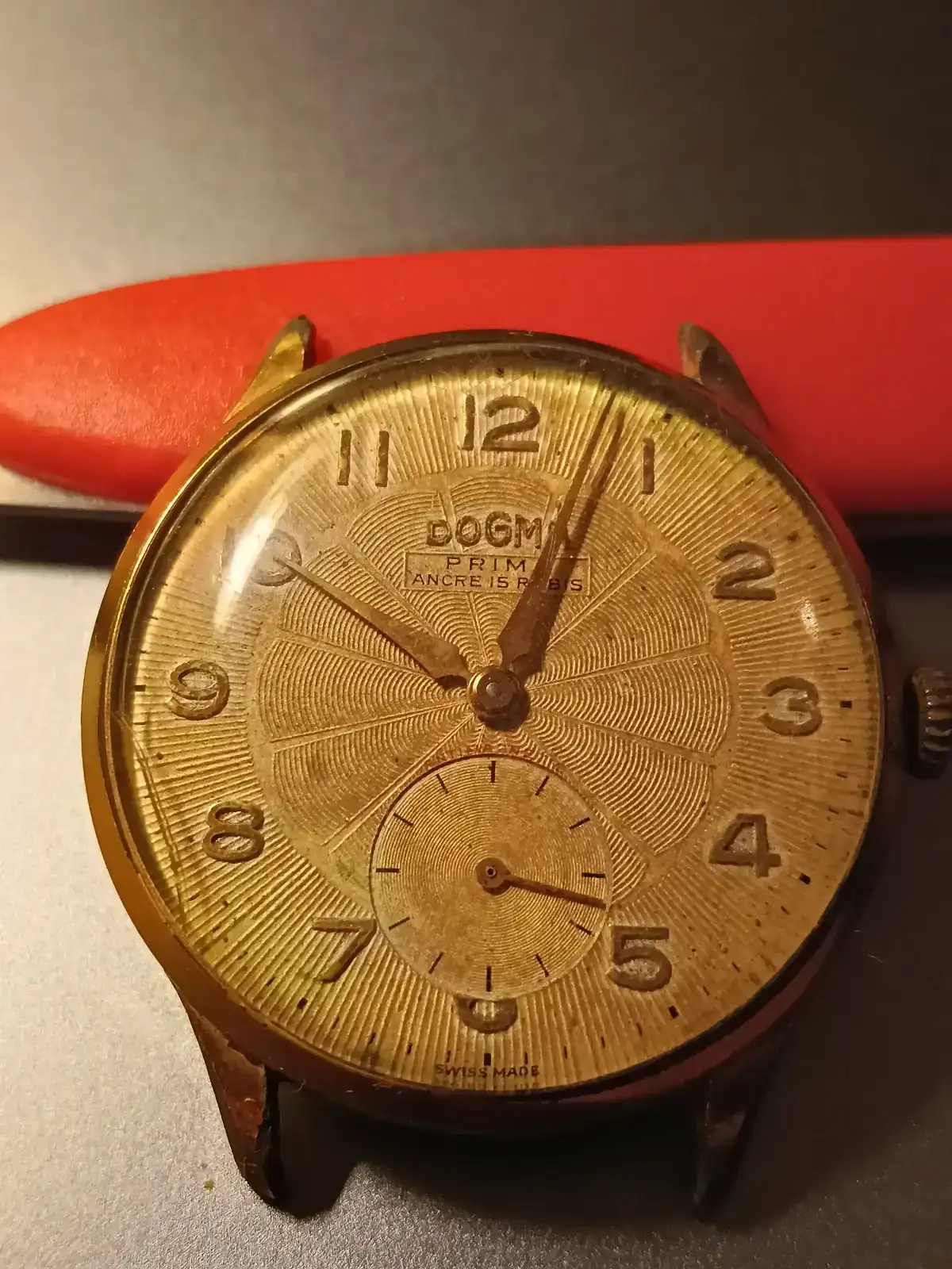

¿Qué hago con este Dogma prima Jumbo?
  • Iniciador del hilo Iniciador del hilo empanadillo
empanadillo
empanadillo

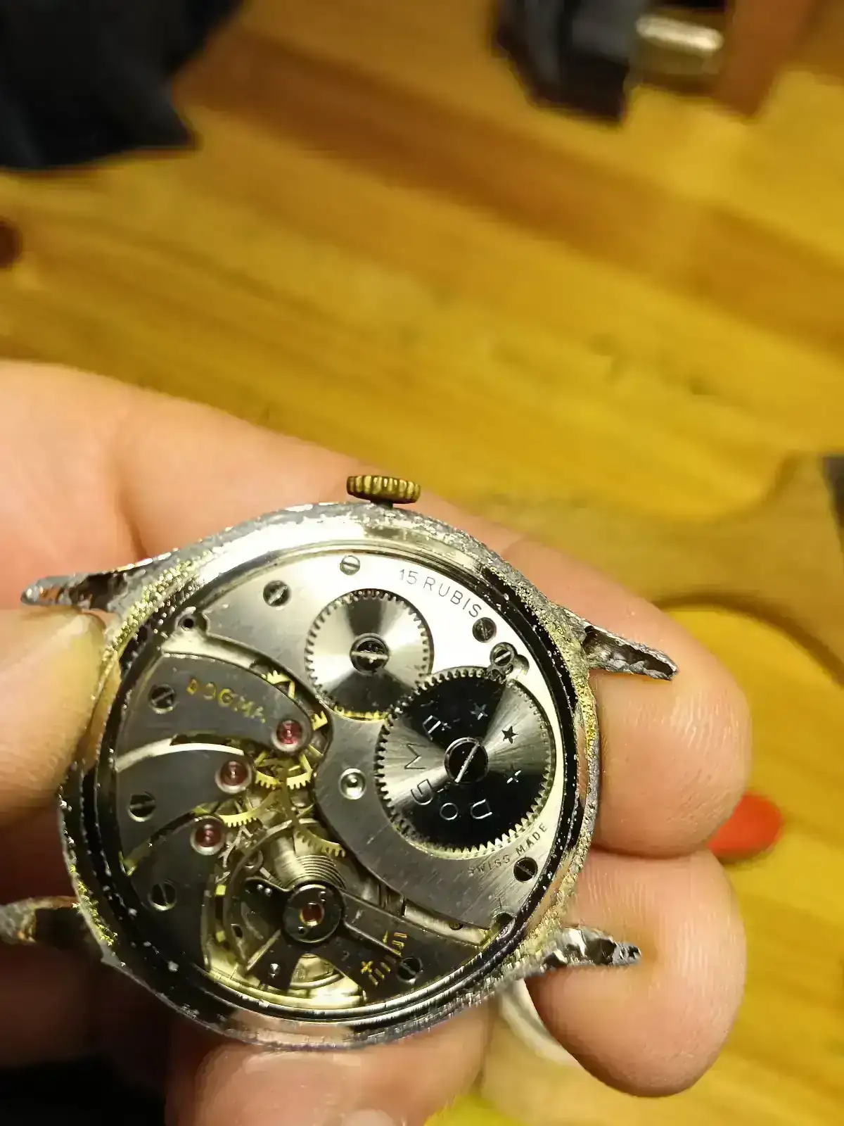

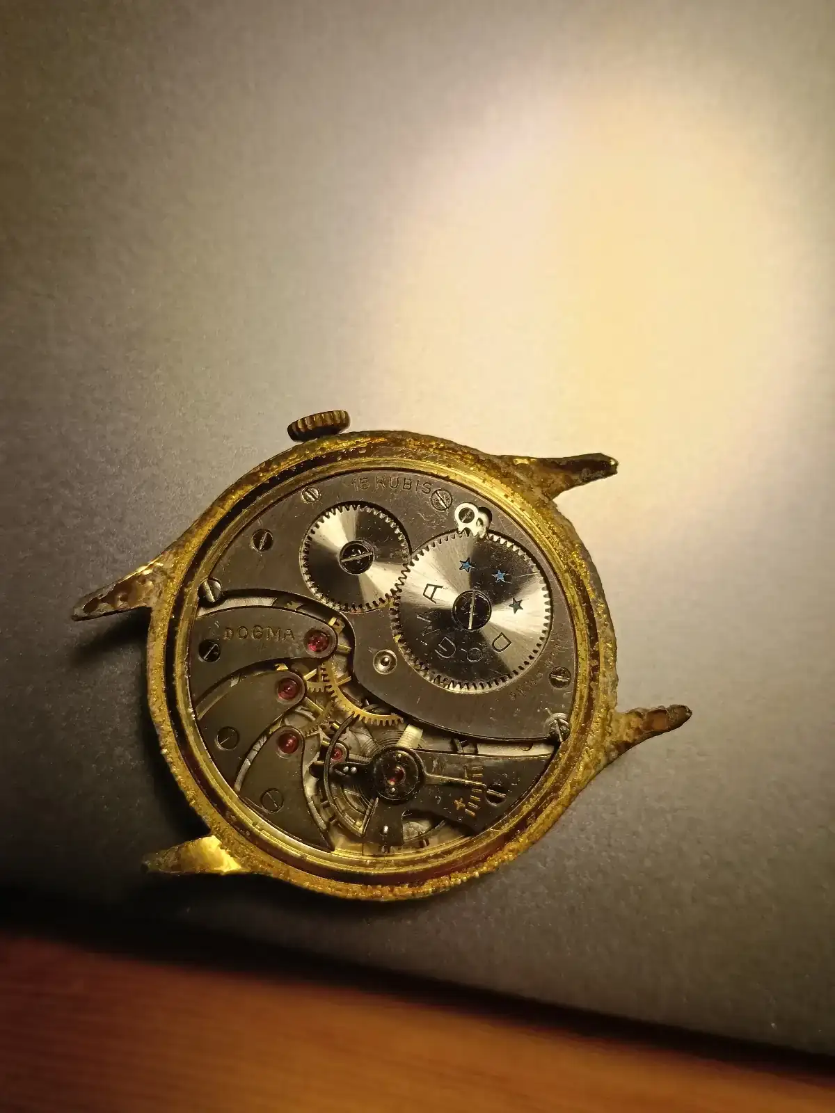

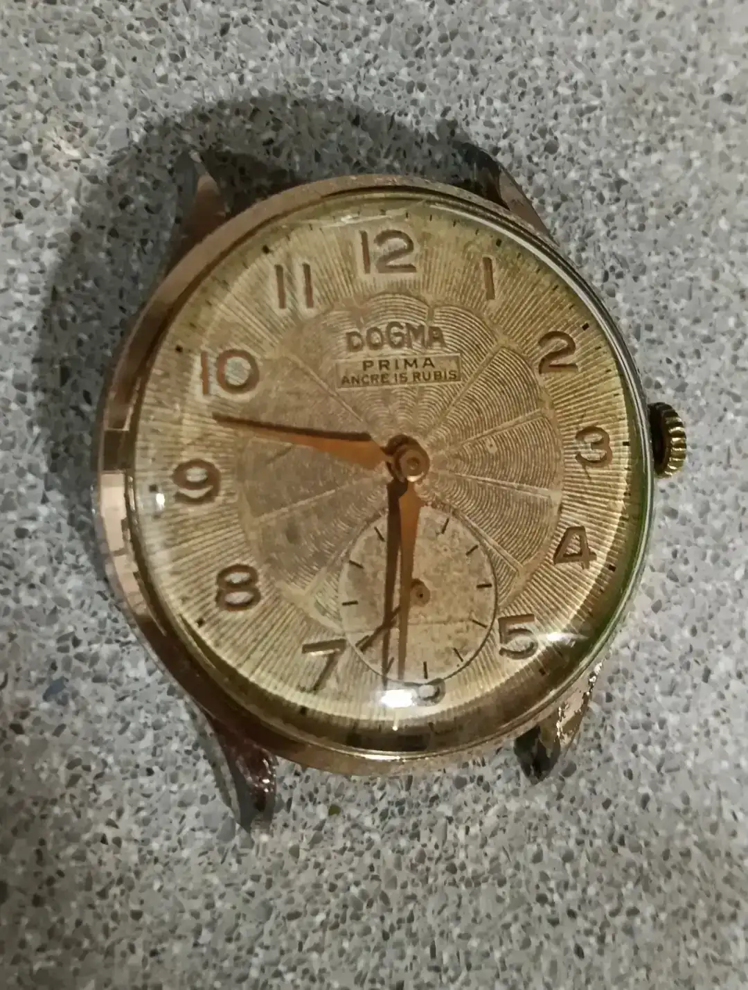

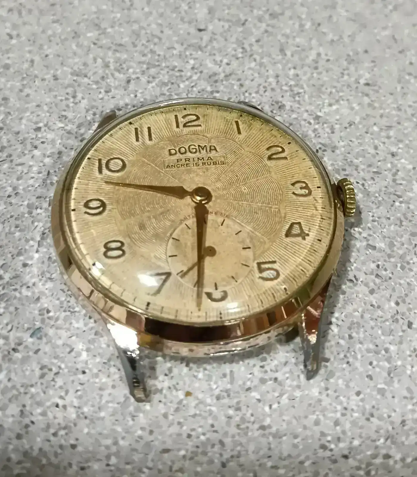

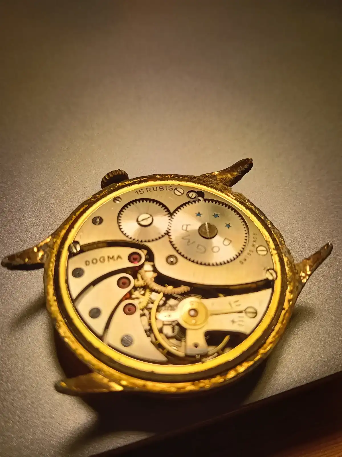

El calibre funciona, el dial se puede asear (o no), el plexi tiene un corte y la caja está bastante deteriorada... puedo buscar una donante o meterme a pulirla y volverla a dorar, aunque las garras están tocadas (pero se podrían rehabilitar por un joyero con maña). Un repaso de relojero al calibre no sé por cuánto me puede salir. No sé si meterme o pasarlo a precio amigo a algún compi del foro. El calibre: ¿FHF o AS? Help!
Reacciones: Fugito y kesar
El movimiento es un ETA 853

El calibre y el dial son un espectáculo, yo intentaría hacer la intervención que mencionas 100%, si ves que se te va de las manos pues la siguiente opción. Pero si lo restauras estaría muy bien que subieras el resultado!!
Reacciones: empanadillo, kesar y yakokornecki
Me encanta el reloj, tanto el calibre como el dial. Tal vez podrías cambiar la caja. En ebay hay una que está bastante mejor (no he mirado demasiado, seguro que se encuentra algo mejor aún).
Entra en ebay y busca "Vintage Jumbo Dogma Prima Watch Cal. FHF 71 Gold Plated G10 Working Swiss Uhren", no se cómo se pone el enlace directo en este foro.
Reacciones: empanadillo y kesar

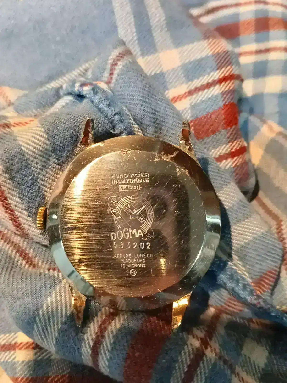

Hola, yo pluseo Itsmemario, ETA 853 magnífico movimiento, bonitas esferas y pesimas cajas. Si la caja es de una aleación de zink olvídate de chaparla, una vez que se pierde el chapado original es casi imposible hacer un baño de oro en condiciones

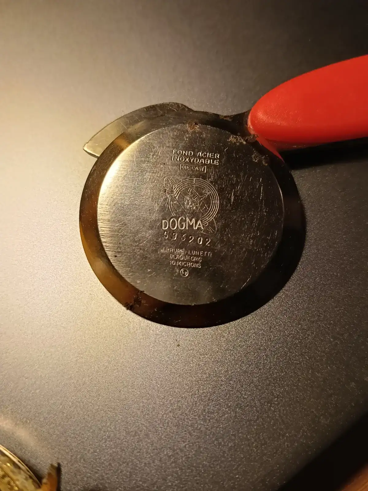

Duda gorda: he sacado los tornillos que unen calibre con caja y no sale.¿Debo sacar dial y calibre extrayendo el plexi?(¿por delante?)

Para sacar el calibre con la esfera, a parte de los tornillos, también tienes que quitar la tija.

Sí, por delante pero quitando el plexi con el bisel, con la navaja, exactamente igual que has quitado la tapa trasera.

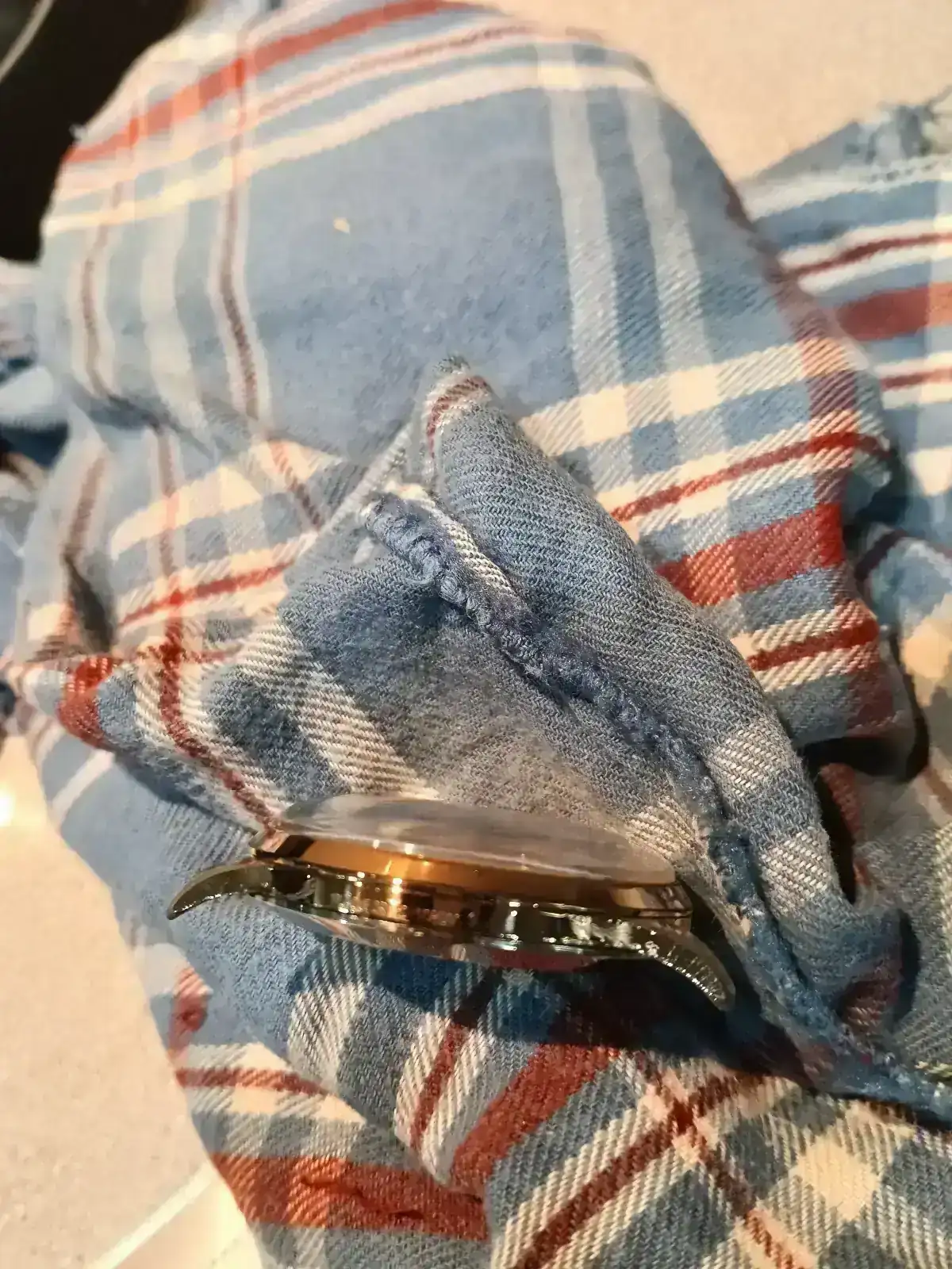

Yo no me volvería loco con ese reloj. Abrillantaría un poco la caja, que es de latón chapado, por debajo que es donde está peor, una vez puesto en la muñeca ni se ve, le pondría un plexi nuevo y a correr. Desde luego, la esfera ni tocarla.
Reacciones: txema2, Cilenio, itsmemario y 4 más
Es un trabajo para Mr Propper, no para Harry Potter. Me explico: en ese reloj creo que todo es cuestión de limpieza, cristal nuevo, y tirando, que es gerundio. La magia me la reservaría para piezas más (a ver cómo lo digo) más elevadas.
Si realmente la caja es de latón, como parece, te asombrará lo bien que queda con una pasadita de algodón mágico. Las perdidas de dorado quedarán muy disimuladas.

quitando además la tija, sale calibre y esfera por arriba, abriendo la tapa superior (bisel+plexi) con la navaja, haciendo palanca entre bisel y caja, como dice @KIKEMORGAN .
el plexi irá encajado a presión el el bisel. con cuánta presión? no sabemos, igual a dedeo, igual con prensa, mira a ver

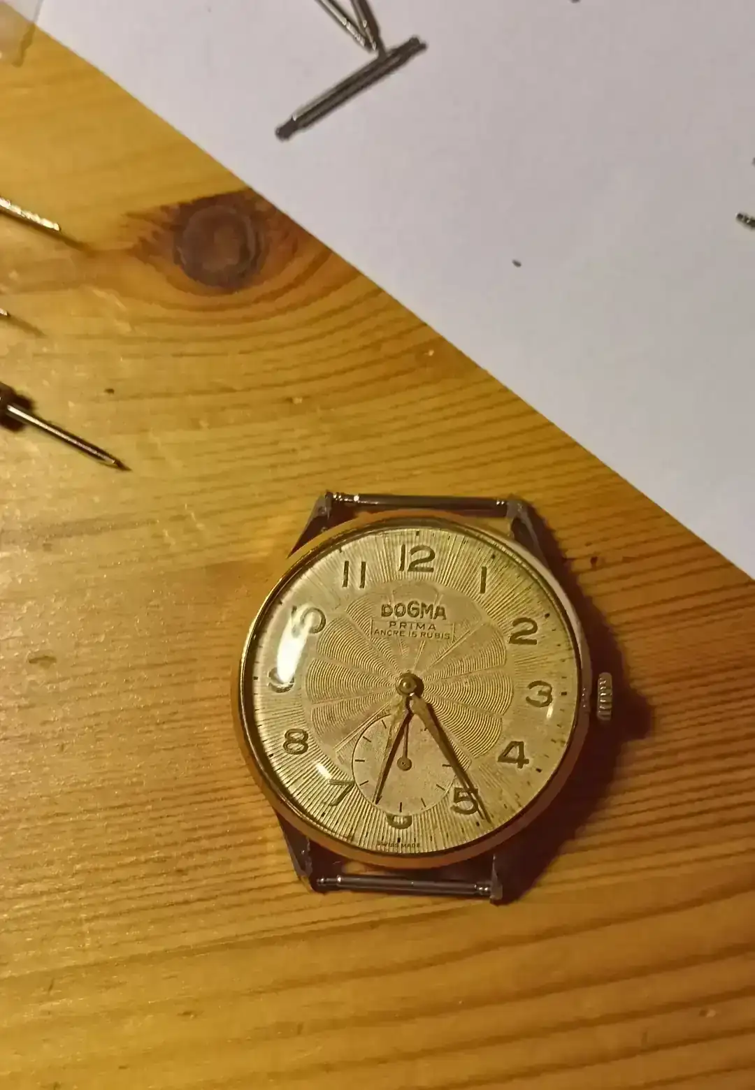

La esfera está perfecta, intentar "limpiarla" sería estropearla.

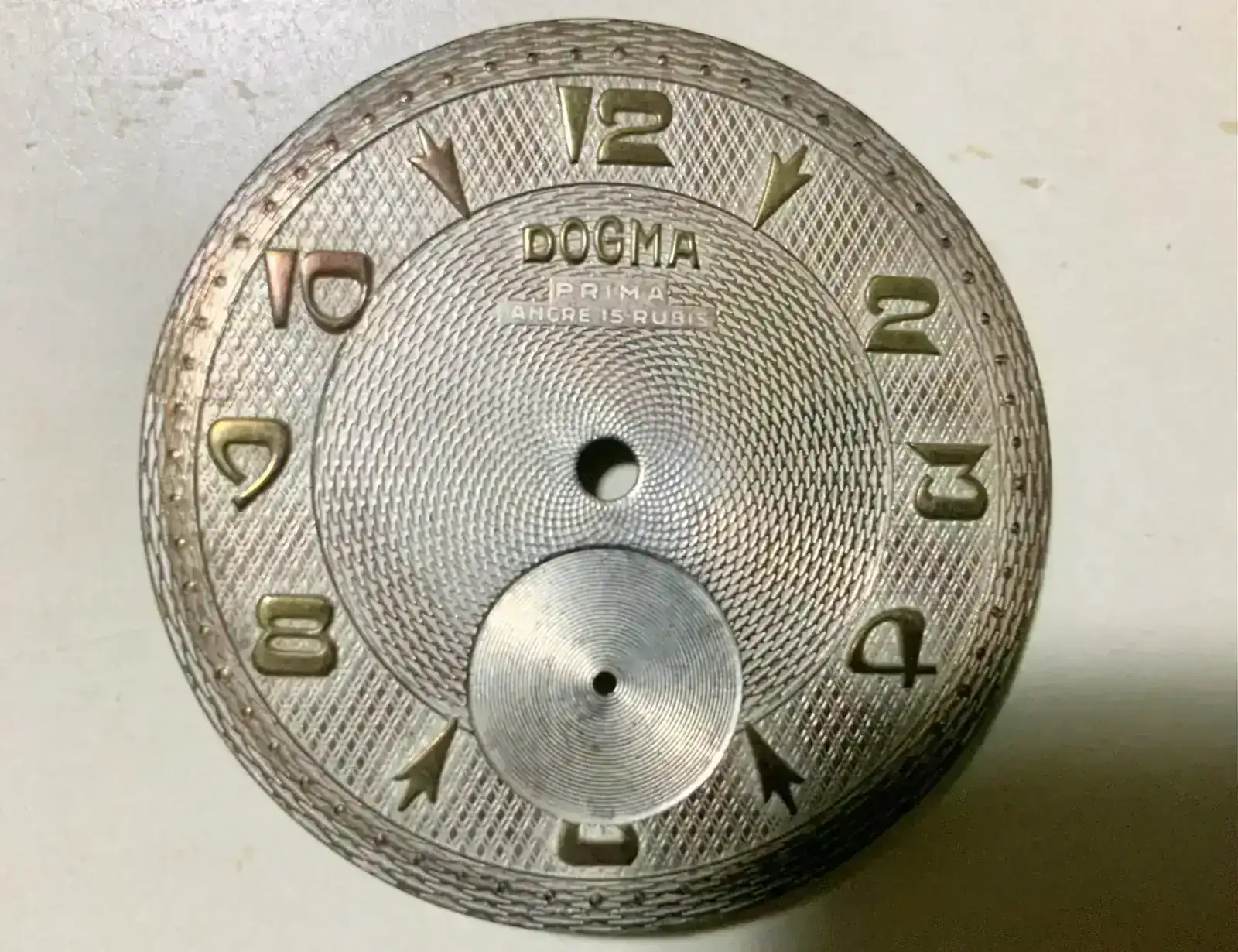

Ok. Por curiosidad, como está hecho este tipo de dial. La IA me ha dicho que con torno pero, ¿ Que recubrimiento lleva?

Qué cosas dice la IA, no da pie con bola. Hoy en día con un torno de control numérico podría ser, pero en los años 50……Se hacían con una prensa. Y el recubrimiento es pintura pura y dura, ni siquiera barniz de acabado.

Mira, una esfera arruinada por mi suegro por intentar limpiarla.
La pintura desaparece con mirarla.

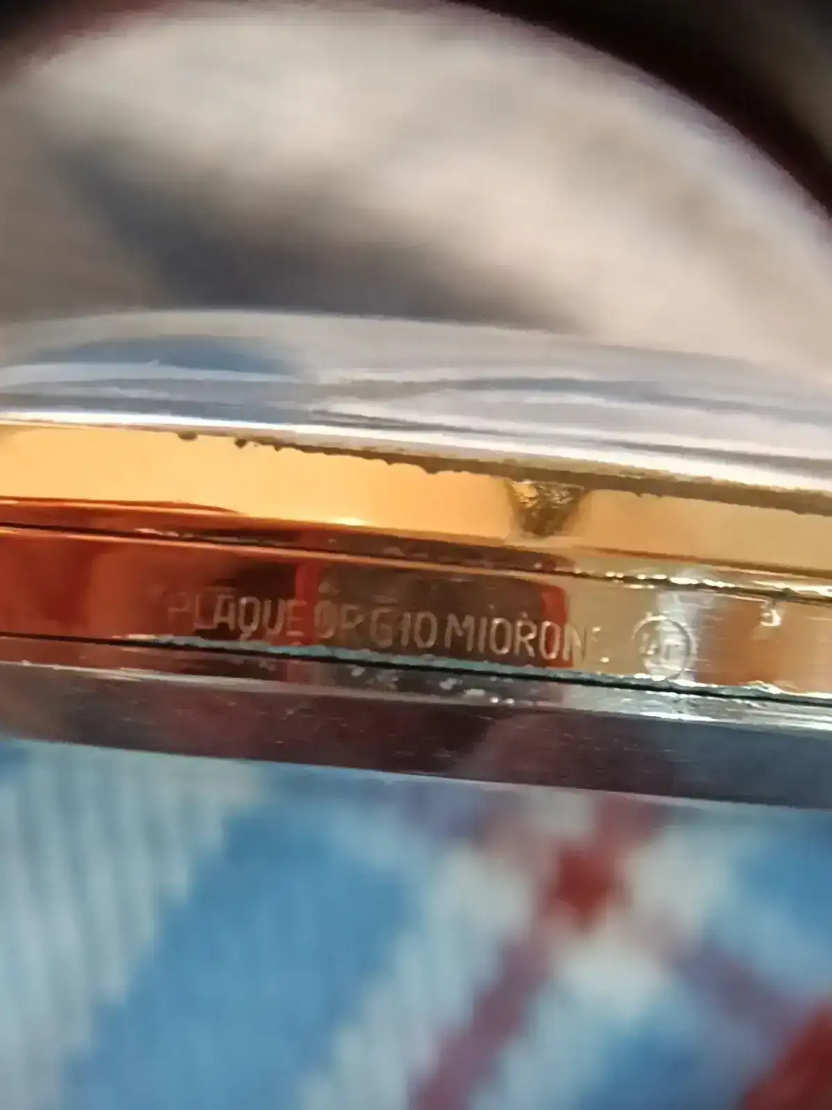

Pues eres un Mr. Propper de los buenos, lo has dejado deslumbrante.
Ahora que se ve con nitidez, rectifico, la caja no es de latón cromado, es de zamak, calamina o antimonio, material que no admite ni dorado ni cromado.

Como dice Kike es un dial estampado, si fuese con torno estaríamos hablando de Breguet o similar. Además en el dial se aprecia como los motivos parecen más que excavados en el dial, elevados sobre el mismo, a veces es difícil de apreciar pero ello revela que es un estampado o un "negativo"

Vaya, el calibre necesita una revisión. Seguramente tiene roña de décadas. He decidido cederlo a precio a convenir (lógico por molestias de envío) a alguien que quiera reaprovechar y dar servicio por lo menos al calibre que lo veo genial, dial y agujas que como véis están muy guapas. Si alguien lo quiere que contacte x el correo. Gastos de envío a cargo del comprador.
