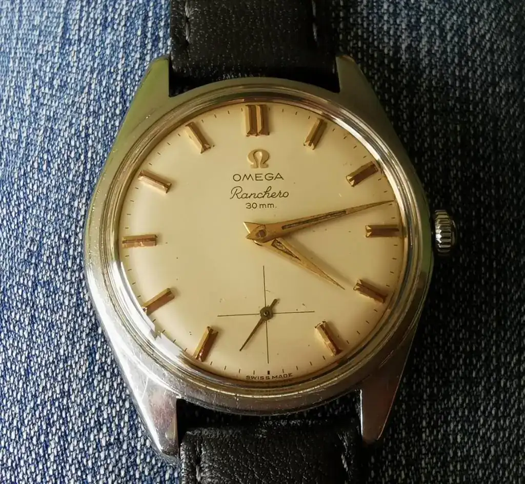

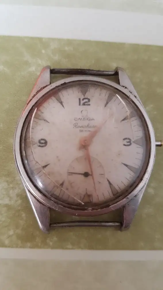

Si fueran como el la foto...
En eBay hay agujas baratas, pero el agujero es grande.
No se si tendrá arreglo

Tienes que buscar agujas para calibre 267 (que es el que lleva el reloj), 265, 266, 268 aunque no sean las originales también te valdrian; lo mismo la corona.
Dejo foto de uno con todo original, por si te sirve de ayuda.
Me ha quedado claro en no repintar la esfera.
Lo de las agujas...pues tendré que pensarlo si comprar esas imitación o no.
Me parece una barbaridad 127€ por algo NO original.
Acepto sugerencias de a donde puedo enviarlo y para su presupuesto y reparación.
Digo esto porque he ido a 2 relogeria en Valladolid y me quitaron las ideas.
Pero yo sigo dándole vueltas...
Enviado desde mi SM-G930F mediante Tapatalk

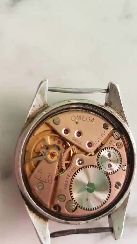

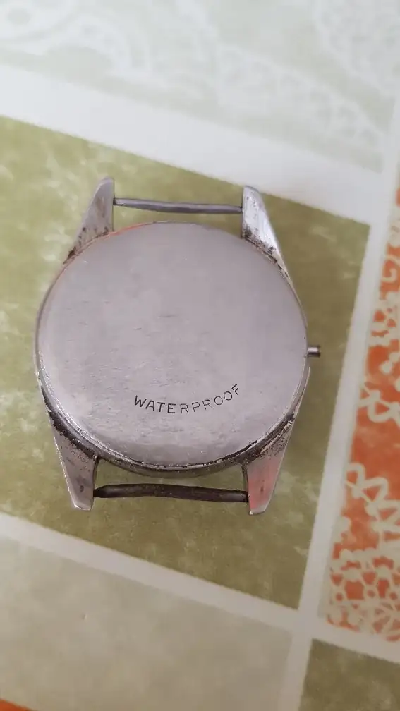

He abierto el reloj para que lo veáis por dentro.y otras fotos por la parte exterior del Ranchero.
Los pasadores no son fijos.
El reloj es todo original, necesita una buena revisión y limpieza por un relojero.
Cuando le pongan en marcha, con cristal nuevo, aún con esas agujas, que no son ni iguales, tendrás un estupendo Ranchero.
Parece que tiene el espiral mal.

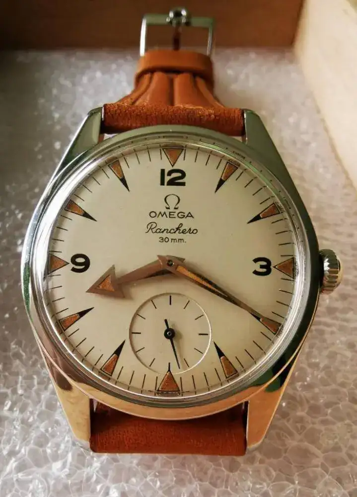

Dejo foto de otro modelo de Ranchero, posterior y más sencillo, que lleva otras agujas que también te servirían, aunque el tuyo merece las suyas
Pues el reloj parece que funciona, veo que el volante está en movimiento.
Te aconsejo que no le des mucha cuerda, antes debes darle una limpieza al calibre.
Sólo veo que le falta un tornillo de la caja a la bata.
Cuanto menos lo toques mejor.

Cuando el ajuste de la raqueta (esa palanquita con las letras A-R encima del muelle) está tan desplazada es señal de que el reloj tiende a atrasar mucho y eso suele ser debido simplemente a que necesita una buena limpieza y ajuste. Nada especialmente conflictivo si encuentras al relojero adecuado.
A atrasar o a adelantar?
Podría adelantar si tiene poca amplitud.

En muchos casos esa pieza lleva simplemente el símbolo + o - que significa adelantar o retrasar. Es decir, si el reloj atrasa se mueve la palanca a + para adelantarlo y si atrasa a - para atrasarlo.
En muchos relojes franceses o suizos esto se expresa con A (Avance) y R (retardo).
Cuando un reloj adelanta de forma exagerada (hablamos de estos relojes viejitos) en ocasiones es simplemente porque se ha magnetizado, aunque puede deberse a otras causas mas complicadas.
Cuando atrasa mucho suele ser por mal funcionamiento, algo está frenando la máquina.
Ya sé que la raqueta sirve para ajustar la marcha, adelante o atras.
Me refería a la tendencia a adelantar o a atrasar cuando va necesitando un servicio por suciedad o engrase defectuoso.
Tenía entendido que la tendencia es a adelantar, porque la amplitud del volante tiende a disminuir. Una "alternancia" dura menos, de ahí el adelanto.

Me refiero a que un adelanto desmesurado es un síntoma de magnetizado. No la única posibilidad pero si una sencilla de comprobar y corregir.
Pueden ser otras causas como una espiral montada... en fin, varias.
Pero un atraso puede ser debido a causas diferentes como excesiva fricción en los ejes, por falta de engrase o desgaste, incluso por el roce de las agujas (se suele ver por las marcas), fatiga del muelle real... Vamos que es algo complicado de diagnosticar por una foto.
Este reloj llevará más de 20 o 25 años sin limpiar.
Y sin mirar para el.
La suciedad, equivalente a sequedad de aceites, al inicio hace que el reloj adelante porque, como dice el compañero, su amplitud es menor, es decir, el volante hace un giro más corto y, por tanto, tarda menos en hacerlo, luego deja escapar más dientes de la rueda de escape y el reloj corre. Con el tiempo y el aumento de sequedad ya el reloj ni puede correr y empieza a atrasar. También puede adelantar por estar magnetizado o porque tiene tanto aceite que se ha corrido una parte de él al espiral y se pegan las espiras lo que también pasa cuando se magnetiza.
Pero eso no suelen ser problemas en un reloj antiguo; los auténticos problemas pasan cuando ya hay piezas forzadas, por mal toque o por desgastes, y cuando vas a quitarlas o a ponerlas se rompen o se pierden. Pero todo se soluciona con dinero: hay casi de todas las piezas en el mercado solo que hay que pagar por ellas y cuando hay muchas escoges la que menos cueste y, al contrario, cuando hay sólo una o pagas lo que te piden o te aplicas el viejo lema: agua y ajo.
Ayer, sin ir más lejos, estuve dando servicio a un Omega 565 y no lo vi al desmontar, pero cuando fui a poner el áncora tenía el pivote de platina partido. Un áncora suele ser de lo que más vale por la red y yo no tenía ninguna en los desguaces así que, antes de comprar, me puse a averiguar si alguna de otro modelo distinto a los 55X era compatible. Afortunadamente encontré una y en el cronocomparador dio marcha satisfactoria. No siempre hay esa suerte. Y me hubiera tocado pagar.
A ese calibre ya le han metido mano. No te preocupes por ello, revisión completa y punto. Como te han dicho, lo de las saetas ya es más complicado. Conserva este Omega.

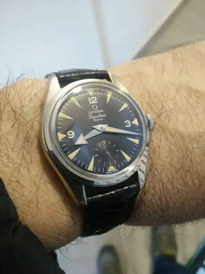

Te pongo un par de fotos, verás que yo no he tenido tanta suerte cómo tú, y el Ranchero de mi padre me llegó ya con esfera y agujas cambiadas, por ello, cuando tuve la oportunidad gracias a una donación de un buen amigo y aunque suene a tópico, mejor persona, el compañero Boctok, me monté un Franken en el que resolví el tema de agujas como te indico arriba.
Este es el de mi padre tras pasar por un proceso de limpieza y cambio de plexi pero como ves, ha perdido su preciosa esfera y agujas.

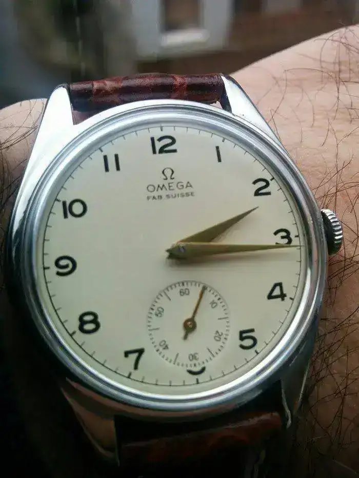

Este es mi "Homenaje/Franken" con agujas Chinas

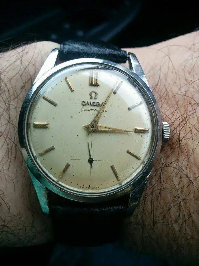

Y este Seamaster con calibre 267 que es coetáneo del Ranchero tiene la agujas dauphine que te pueden servir como alternativa, aunque el mio al tener indices dorados las lleva doradas
