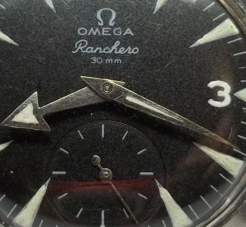

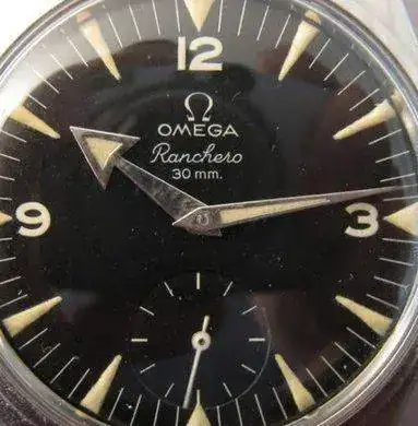

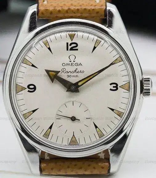

Quisiera saber cuántos tipos de agujas de minutos usó Omega en los Ranchero formando pareja con esta horaria tan característica de este modelo, pero no encuentro información y por eso acudo a este foro en busca de ayuda.
Mirando en Internet he encontrado varios modelos que pongo a continuación, y sin entrar a considerar si son originales, copias o restauraciones mal hechas, me gustaría saber si todas forman pareja con la horaria.

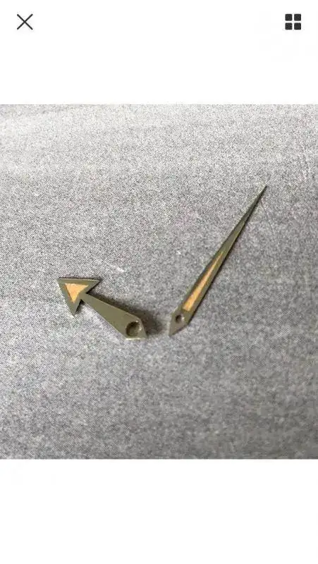

Primero unos modelos con el lumen en forma de triángulo.

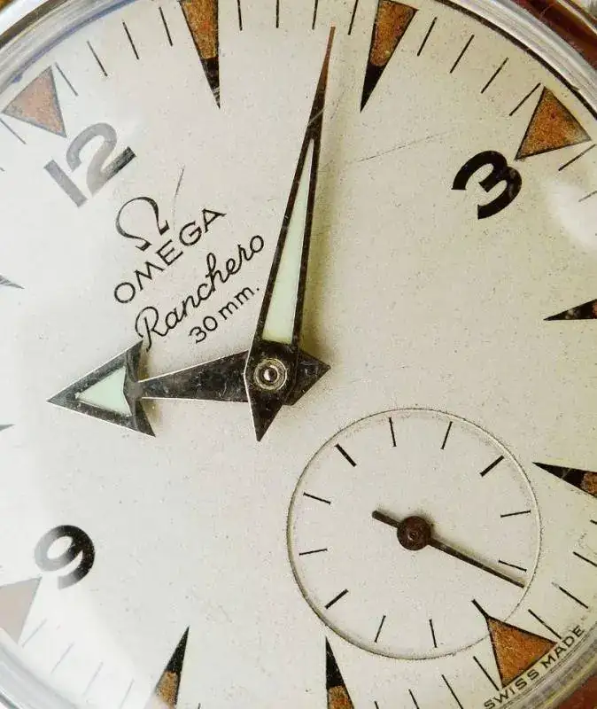

El lumen forma un triangulo y en la parte más cercana al eje tiene aproximadamente una tercera parte de la anchura de la aguja en esa zona y una longitud parecía a la que queda después hasta la punta. La parte metálica de ambos lados del lumen tiene la misma anchura en toda su longitud.

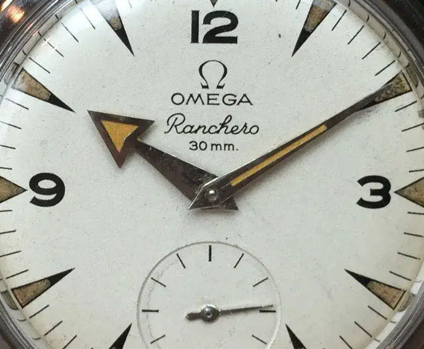

En la siguiente el lumen es mucho más largo y ancho que la anterior y la parte metálica de los lados muy estrecha.
Otro modelo intermedio entre los dos anteriores. Aunque la longitud del lumen es como en la primera imagen su anchura es algo mayor, pero no tanto como en la segunda.

Es un material de estudio ese modelo.
De hecho, varios mostrados son falsos,
armados con moviminetos Omega semejantes.

Las agujas flechón son las más buscadas, pero hay otras y no tienen por qué ser falsas aunque son menos buscadas.
Para mi las que muestras en la foto de solo agujas son las buenas: horaria flechón con base de lumen combado hacia la punta y aguja minutera con lumen triangular y acabado en punta. La segundera en los diales subsecond he visto muchas pero yo buscaría una contrapesada.
Los relojes que muestras: el primer negro repintado y con lumen no adecuado, el segundo negro igual. Los blancos son los más fiables con lumen de índices cada 5 minutos que no acaba y continúa en negro hasta la punta pero me llama la atención la ausencia de los microsurcos de la subesferas -puede ser repintado, mala foto o mi puta presbicia-.
Es uno de los modelos Omega más falsificados y hay que ir con pies de plomo con estos rancheros.
Lo que he dicho anteriormente es una apreciación mía, no tiene porqué ser cierta. Cómo dice golipo ese modelo es de tesis doctoral.
