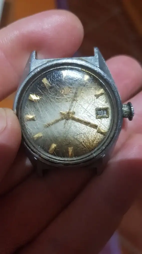

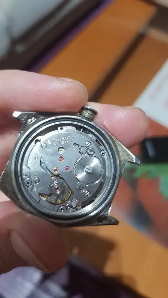

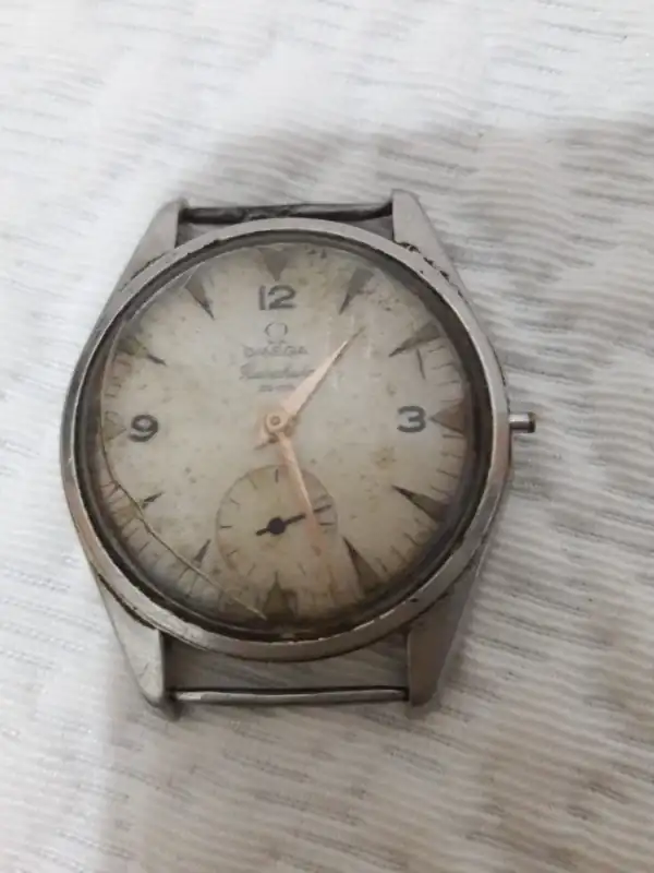

Buenos dias.
Como comenté en mi presentación tengo 2 relojes de mi abuelo ambos bastante trillados.
Uno es un omega ranchero.
Y así por lo que he podido leer en este foro tiene agujas que no son originales no tiene corona el cristal está para cambiar y necesita limpiar y yo creo que pulir.
¿Merece la pena intentarlo? aunque no sean piezas originales que imagino será muy difícil.¿Sabeis donde podría hacerlo aunque sea enviandolo? Yo soy de un pueblo de Zamora y no se donde lo podría hacer y cuanto me podría costar.
El otro reloj, es un orient, que habría que cambiar cristal corona limpiar y seguramente pulir un poco.
¿Que os parece?
Me gustaría poder al menos dejarlos funcionales, aunque sea uno de los dos.
Pido vuestro consejo de como poder hacerlo y si merece la pena.
Gracias ante todo que como se ve, más nuevo en estos temas, no puedo ser.
Decir, que ambos funcionan.

Siendo relojes familiares, sin duda los restauraría.
El Ranchero necesita mimos, es un modelo escaso y los repuestos de agujas correctas caras, aunque sean imitaciones.
Cambiando el cristal y poniendo la corona correcta, que no tiene porqué ser tan cara, ya mejorará mucho.
Unas fotos de calibre, interior de la caja y de la esfera sin cristal, ayudarían a saber si es todo original.
La esfera parece original, aunque con esa mala foto no me atrevo a opinar.

Puedes plantearte ir poco a poco.
Por ejemplo, el Ranchero, con cambiarle el plexi y limpiar bien y pulir un poco la Caja ya da un cambio notable. Eso te lo hace cualquier profesional (no un cambia pilas).
Lo de la caja puedes incluso probar tú a empezar...
Cambiar agujas, etc, ya depende un poco de hasta qué punto prefieres mantenerlo como lo usaron por última vez o que se parezca a cómo salió de fábrica. También te digo, lo segundo es bastante más complejo. Encontrar piezas originales o restaurar la esfera es algo bastante más difícil.

Un ranchero siempre merece la pena. Yo lo mandaba a algún relojero que sea buen profesional. Si la esfera y la caja son originales, es un gran hallazgo. Están por las nubes, incluso los que están trillados.
Como dice Canta, si encuentras su corona, agujas, le pones plexi y le das un repaso general, se te queda un vintage con mayúsculas. Suerte.

Estimado titin78:
El Omega Ranchero, merece la pena restaurar, es una pieza iconica y buscada. y si solo atendemos al valor crematistico y no sentimental. Vale la pena restaurar . Por lo tanto aun solo sea por dinero, es mas que recomendable ponerlo en orden de servicio.
Las agujas originales de este modelo estan prohibitivas, es por eso que mires bien cual cojes y guarda todas las piezas.
El cristal esta para cambiar ( al ser plexi tienes dos opciones , original o uno generico en mi opinion es lo menos importante) y la caja para darle un buen pulido, la maquina no se ve por lo tanto necesitara
cariño.
Respecto al Dial, NO LO TOQUES NI LO REPINTES, SERIA EL MAYOR ERROR

Lo del orient, lo veo más fácil, la esfera está bien sólo sería cristal corona limpiar y pulir.

Otro que también te dice: ""la esfera ni tocarla, sólo un ligero cepillado con cerdas muy suaves y a correr""
Empieza por el Omega. La esfera ni tocarla y la carrura déjala como está.
¿La caja tiene asas fijas? porque lo parecen

Saca fotos a la tapa si pone algo en las cajas originales de Ranchero pone creo Waterproof.
Saca la tapa y en el interior saldrá una referencia. Pon la con foto.
Si es caja original los pasadores no son fijos, lo que pasa que es probable de el tiempo y la porquería de la correa estén bloqueados
