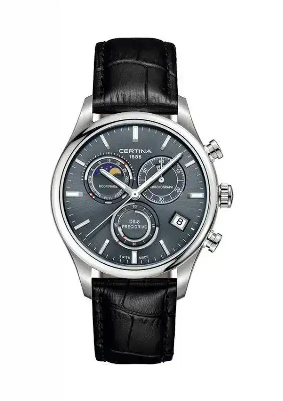

Lo digo porque tengo un Certina DS-8 como el de la foto y pienso: con todas las que hemos pasado ¡Ojalá pueda llevarlo siempre! pero claro, lo mismo un día ya no puede repararse.

Ese Certina que muestras es muy bonito. Enhorabuena y disfrútalo.
