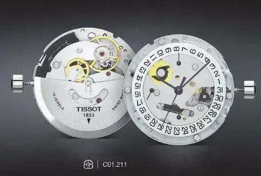

Gracias a esos calibres... existe el ETA C01.211
Áncora y rueda de escape de plástico, mucho menos mantenimineto

Hola atmorte!!!! dónde encuentras las fotos de los calibres? hay alguna página web en la que vengan todos o los más habituales?
Gracias y un saludo.
