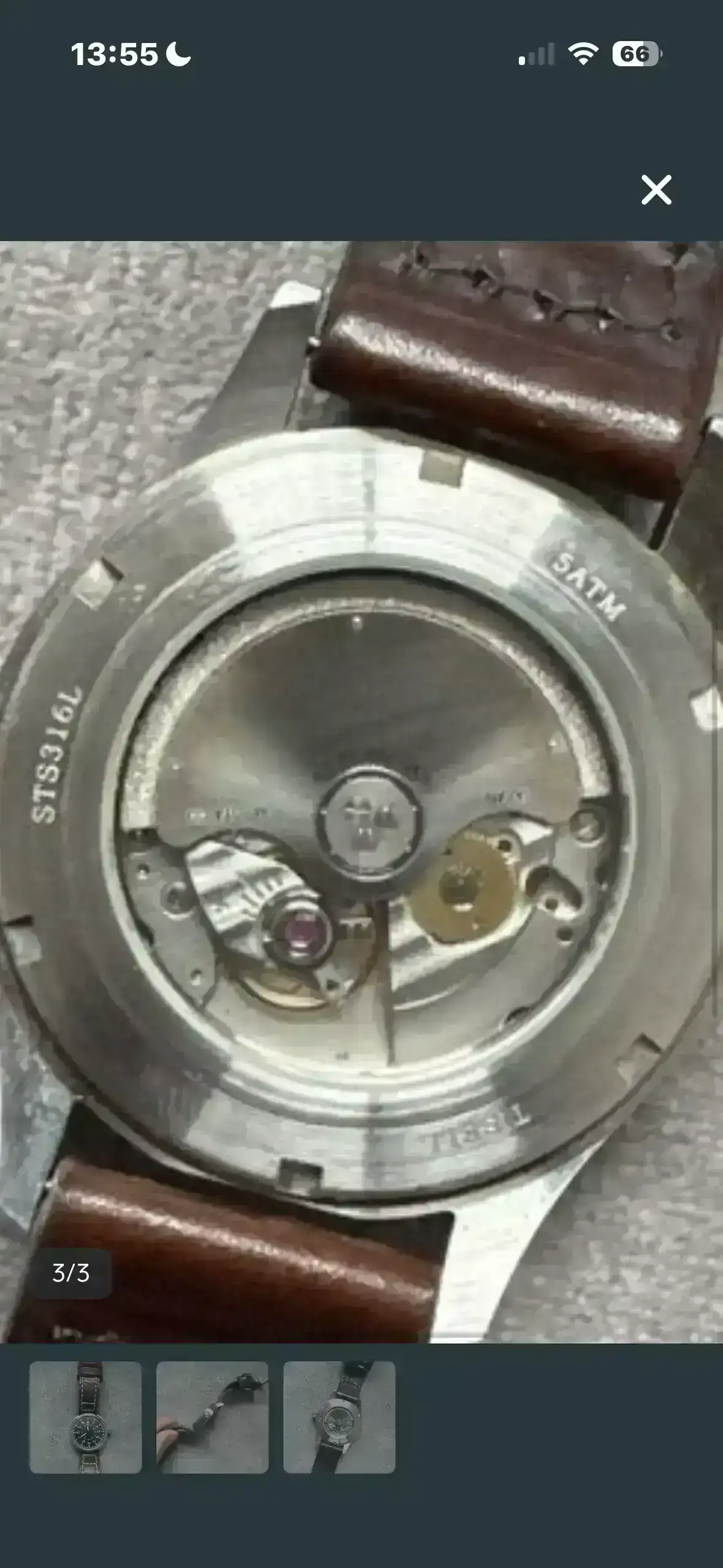

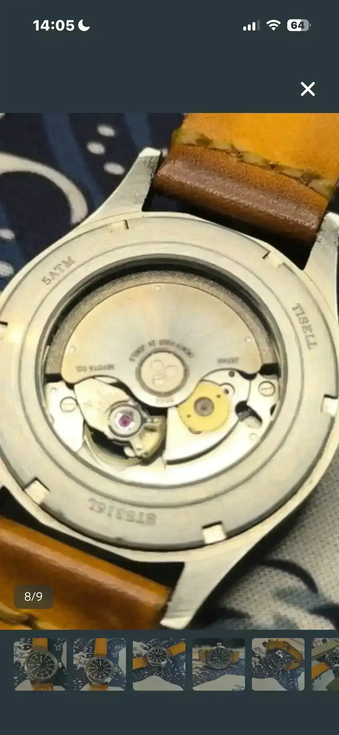

Me ayudáis a identificar si este movimiento es un miyota 9015?

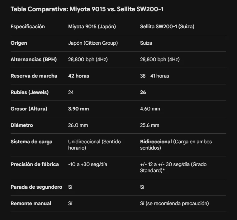

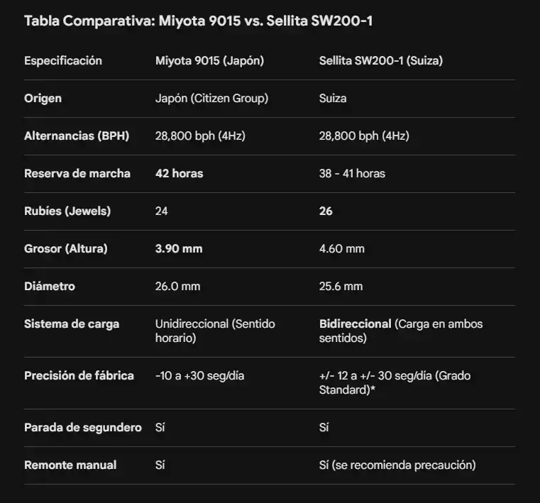

Es el eterno debate entre la fiabilidad japonesa y la tradición suiza.
El Sellita SW200-1 es un viejo conocido, básicamente un clon del ETA 2824-2, lo que te garantiza que cualquier relojero de barrio sabrá meterle mano y encontrar fornitura fácilmente. Tiene ese latido suizo a 28.800 alternancias y una construcción muy robusta, aunque algunos critican que el sistema de carga automática es algo más propenso al desgaste si se le da mucha cuerda manual.
Por otro lado, el Miyota 9015 es un calibre excelente de la serie Premium de Citizen. Es notablemente más delgado que el Sellita, lo que permite cajas más estilizadas. Su carga es unidireccional, por lo que a veces se siente el rotor girar con alegría en la muñeca, algo que a unos les encanta y a otros les molesta. En precisión no tiene nada que envidiar al suizo y, para muchos, es un movimiento más moderno y eficiente en su diseño mecánico.
Si buscas ese intangible del Swiss Made y facilidad de mantenimiento a largo plazo, el Sellita es tu opción. Si prefieres un calibre más fino y con una relación calidad-precio imbatible, el Miyota es una roca. Ambos son aciertos seguros en esos rangos de precio.
